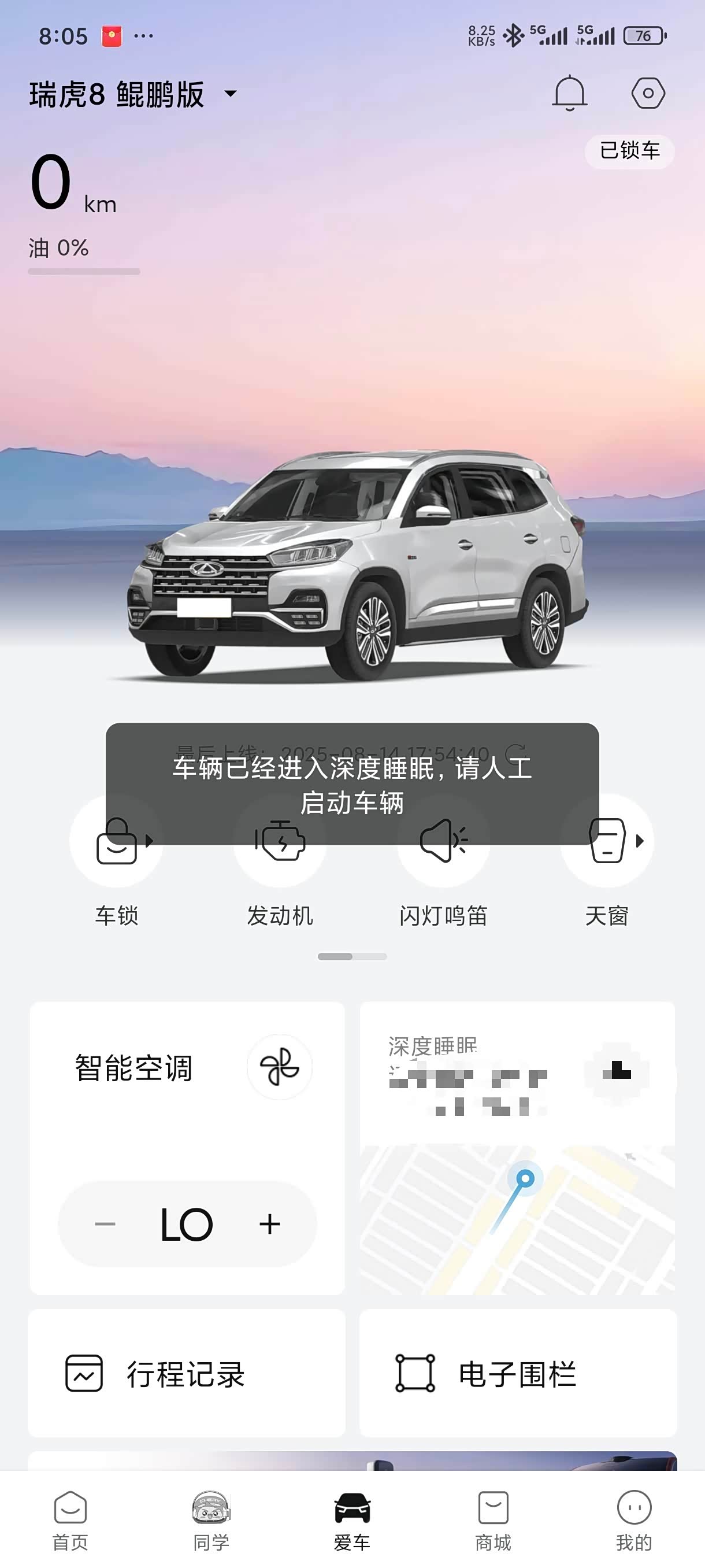

结果前几天早上出幺蛾子了!走到车旁边,按说钥匙一靠近就该自动解锁,可那天不管怎么弄,车门就是没反应。我还琢磨呢,车钥匙电池才换了半年,不至于没电啊?连着试了好几分钟,四个车门加后备箱,愣是一个都打不开。app一看车辆进入了深度睡眠,请人工启动车辆。给我整不会了

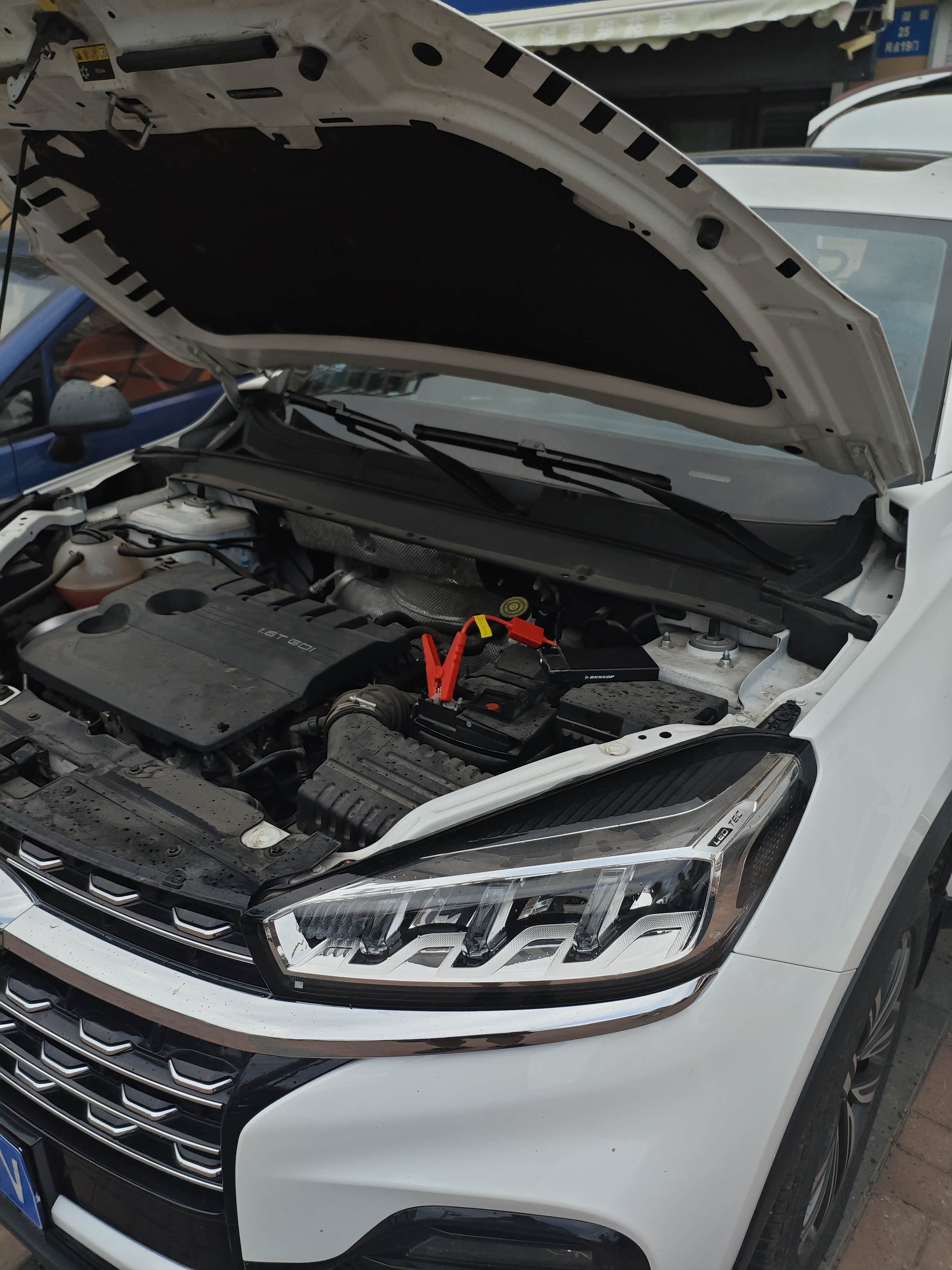

得,赶紧给我常去的4S店那机电技师小浩打电话。他一听说情况,就说十有八九是电瓶亏电了,让我先把机械钥匙取出来开车门,再用应急启动电源搭电试试。还好我车上正好有个之前在汽车之家换的应急启动电源,这时候可算派上用场了!
不过那机械钥匙是真难取,设计上真得改进改进。好不容易把钥匙拆开拿出机械钥匙,又翘开车门上的机械孔盖板,这才把车门打开。上车一拧钥匙,车子一点反应都没有,得,还真是电瓶没电了。

我赶紧下车把应急启动电源取下来,关好机盖,坐回车上挂挡、放手刹、给油——哎?车子居然不动!当时我又慌了,赶紧又给小浩打电话。他说可能是电瓶亏电太严重,让我把电瓶负极拆下来,断电30秒再装上试试。
我也没犹豫,立马回家拿扳手。等拿完扳手回来一看,得,刚才光顾着慌了,车子居然被我熄火了。我心想,要不先别拆电瓶了,上车试试能不能直接打着?结果一打火,挂挡给油,车子居然正常走了!哈哈,幸好没先费劲拆螺丝,不然真是白忙活了。
