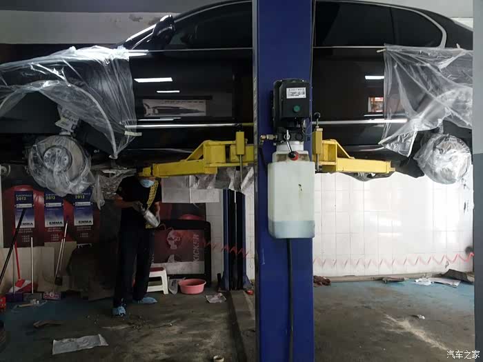

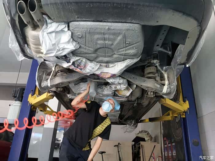

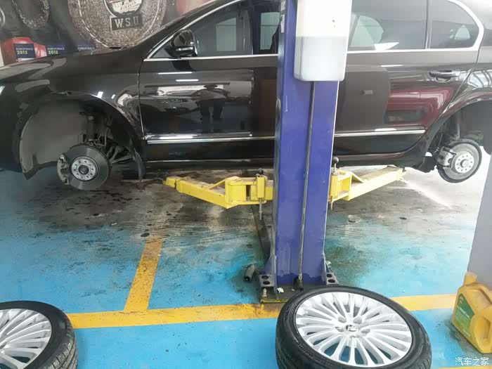

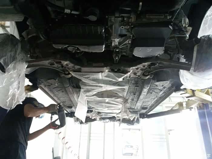

底盘装甲作业——升举车辆,拆卸四轮,还有翼子板上的内衬

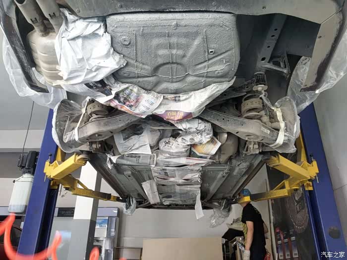

底盘装甲作业——把车外容易喷撒到的区域包起来

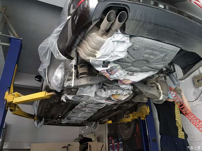

底盘装甲作业——车底下也要严密包裹起来,只留下需要喷装甲的区域

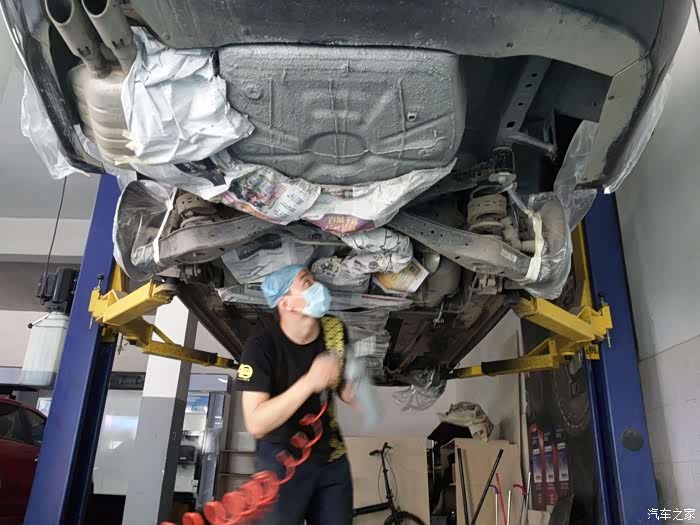

这个还是要仔细一点,尤其是排气管,油路等等要包好

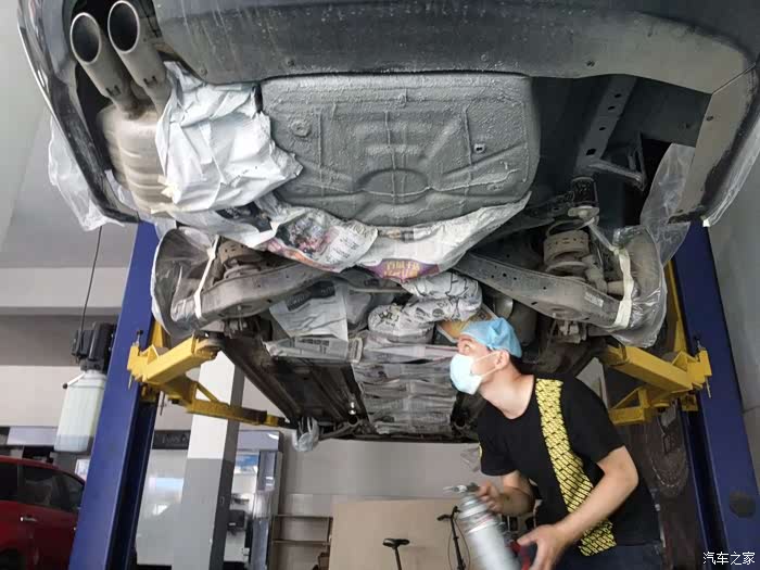

全都包完了,就准备喷装甲了
喷装甲小哥很敬业
一直在喷

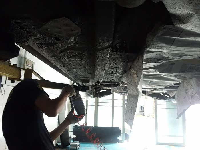

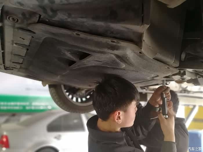

要说明,底盘两边的护板肯定也是要拆掉的
拆掉护板正在喷的时候

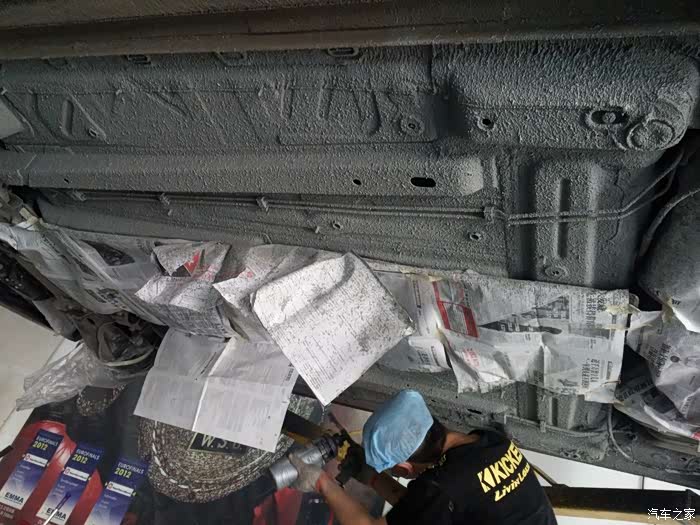

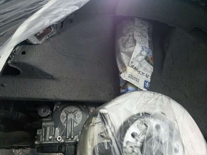

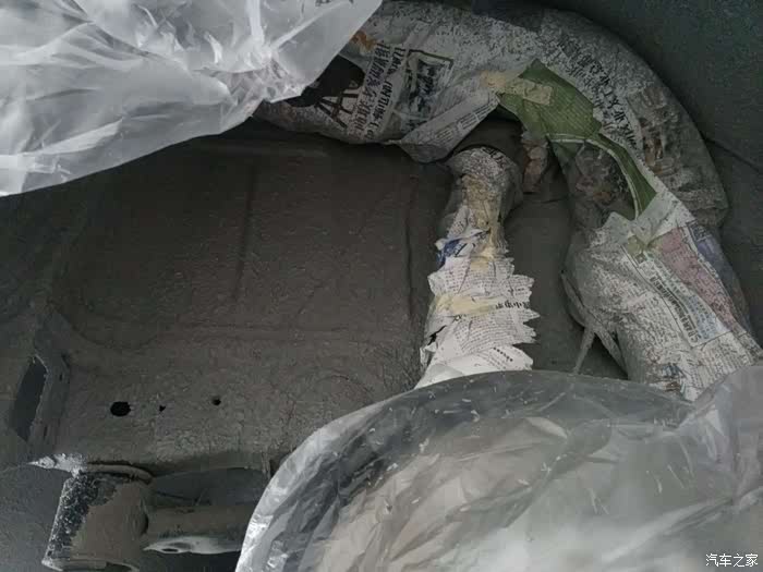

整个过程要喷过三遍,每一遍都要等半小时略微干一些再喷第二遍,据说这样有助于装甲的贴合

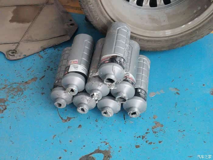

战果——其实一共喷了九瓶,还是挺废的,因为四轮上面的内衬也喷了

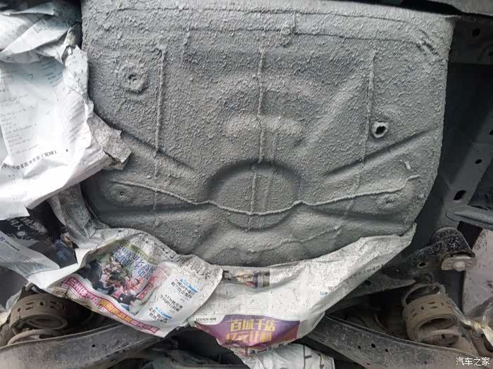

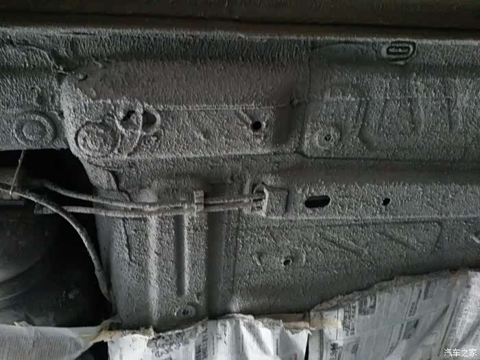

备胎下面喷完的结果

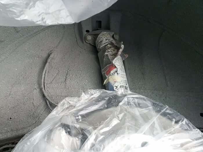

细节图,这个是内衬里面喷过的样子,避震要包裹起来,不能喷的
轮子上方内衬
这个是啥管线不知道,喷了没事

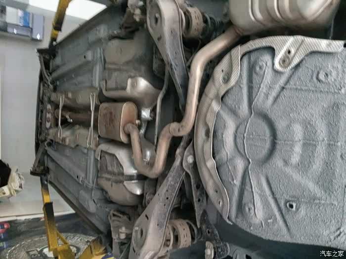

这个是整体喷完的样子,照片有点虚了,抱歉

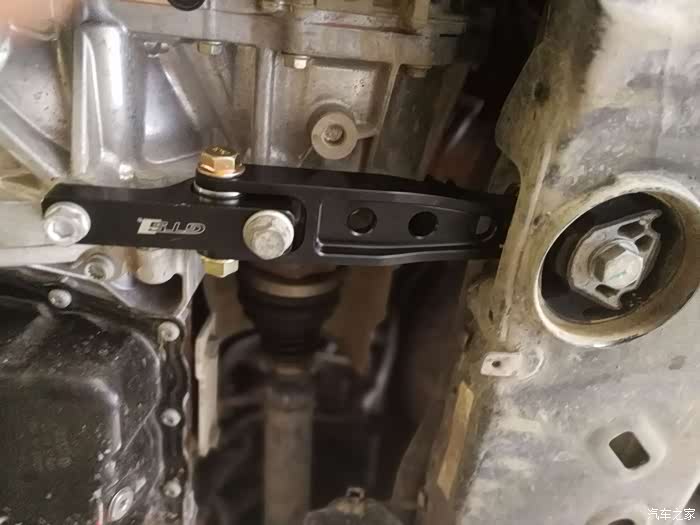

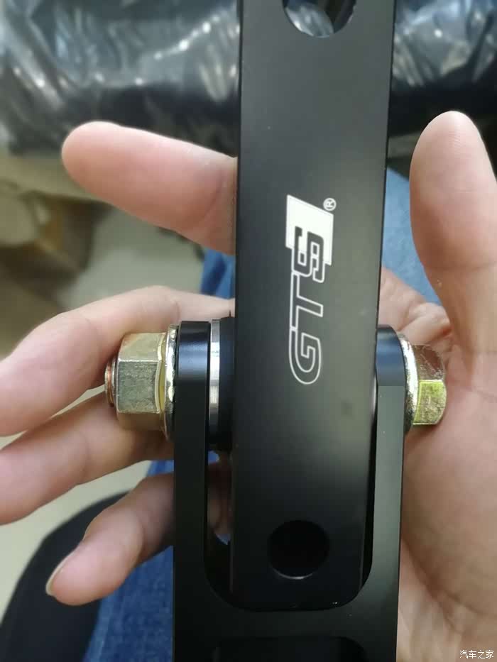

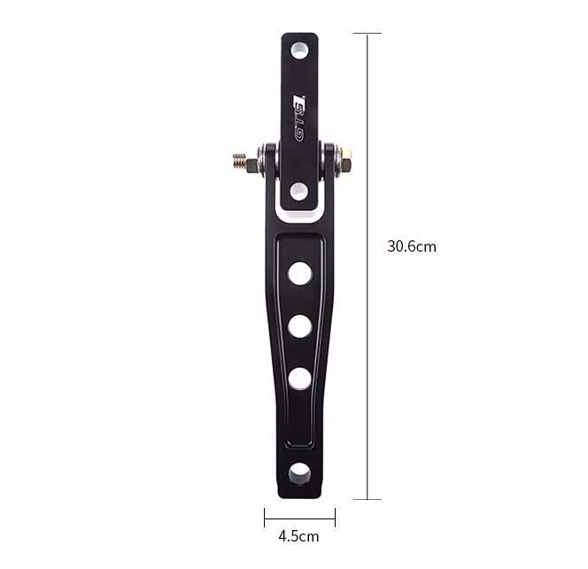

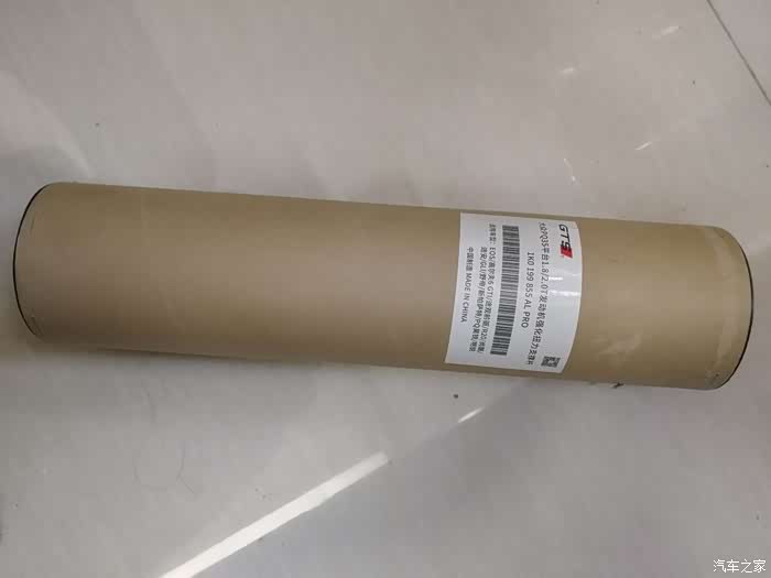

某宝买的,扭力拉杆外包装,店家是富方汽配,比较专业,解答了我不少问题,有不明白的可以私信给我。
拉杆外观
没能拍上完整的图片,我借用网上的吧,大家看个样子就是了

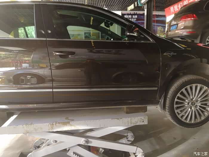

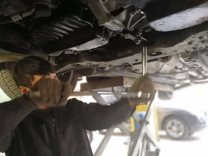

首先当然还是举升车辆
把护板拆下来

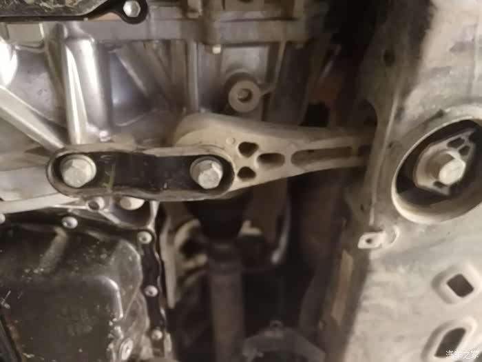

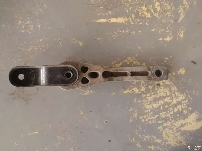

看到了吧,就是这个东东,原车铝合金的扭力拉杆

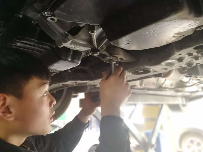

开拆原车拉杆

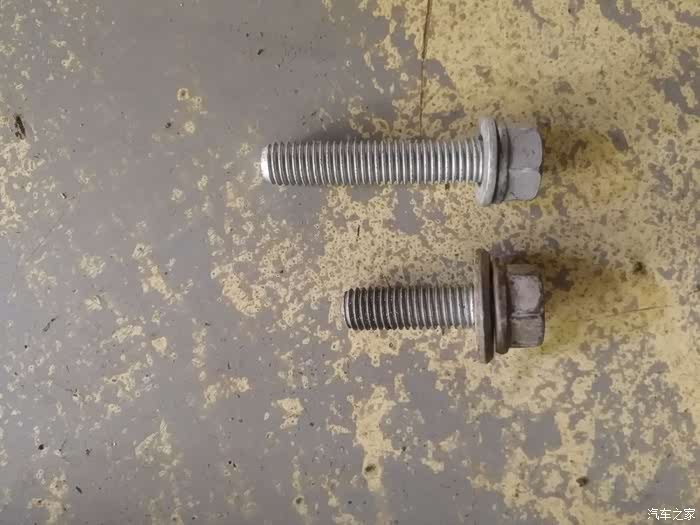

短的是车头方向的第一个螺丝,原车的,要更换成配给的长螺丝,具体作用是啥,我也不明白

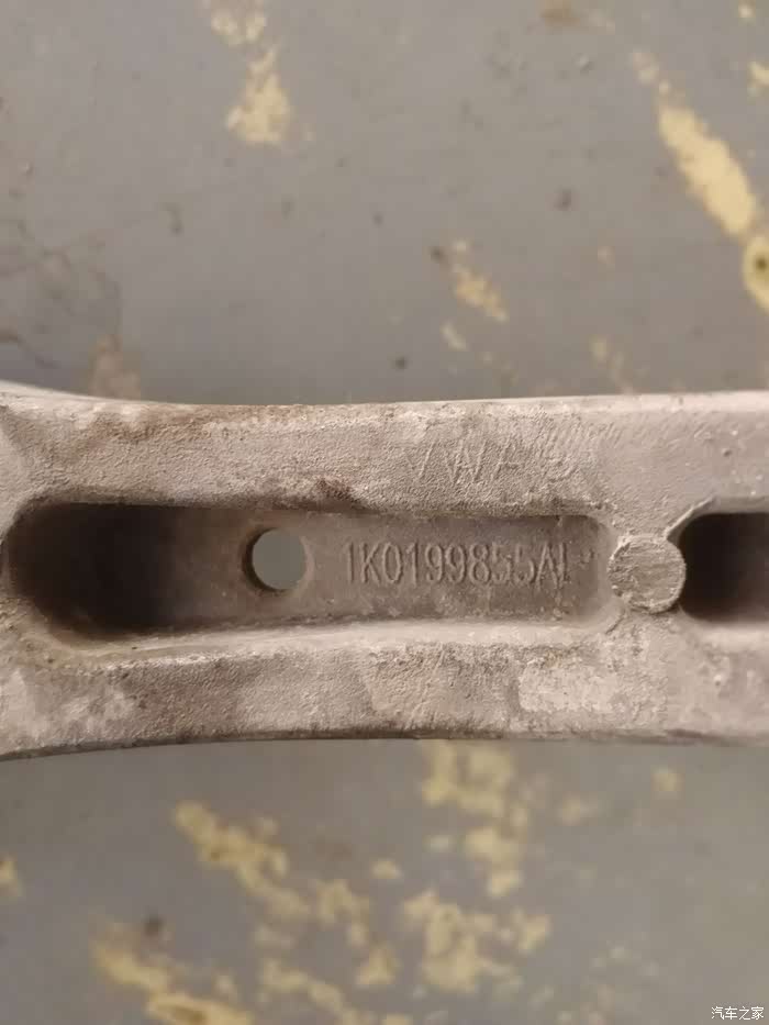

原车拉杆整体外观
原车拉杆型号,当然,这里要说明下,我这个是2013款速派的拉杆型号,坛子里现在大部分都是2016款以后的了,型号是不一样的,具体想换的看官可以咨询富方汽配的老板。

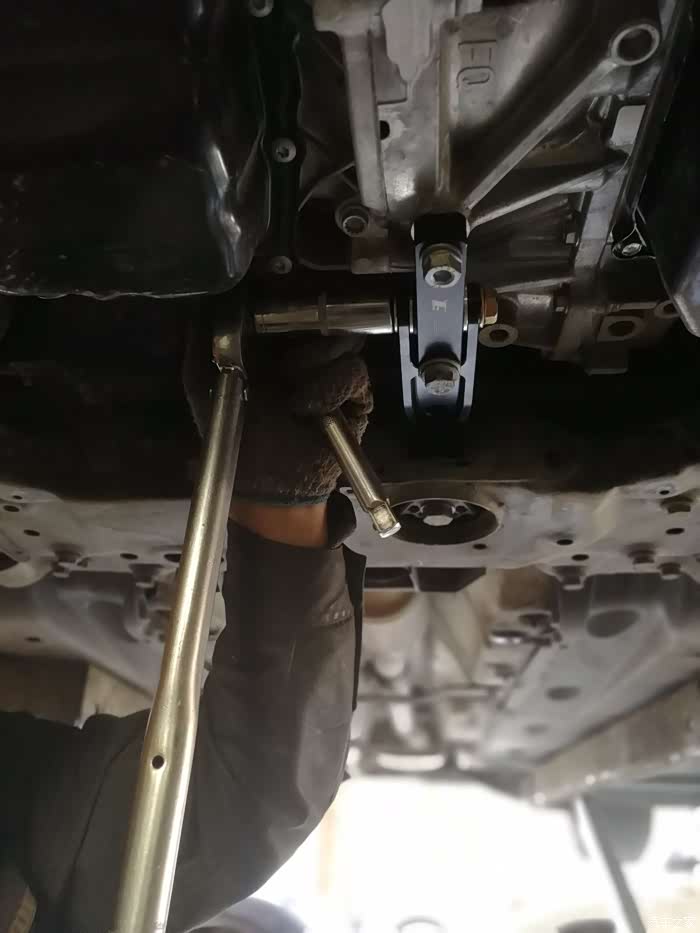

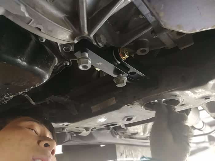

新拉杆上位,请忽略那谜一样的眼神
新拉杆安装的螺丝力量要严格按照说明进行操作,正面三个螺丝60牛米,侧面的一个螺丝要40牛米,切记。
力矩扳手安装中
新拉杆安装到位
按照网上的说法,强化扭力拉杆的作用,
是为了抑制发动机扭力输出时发动机和变速箱上下位移幅度不一样对车身造成的震动,
原车的拉杆因为配合不好,造成车轮跳动、滞缓油门响应速度、影响车辆加速性能。
原车橡胶缓冲胶套长时间使用由于发动机摆动不断撕扯以及橡胶老化,橡胶胶套会被撕裂而失去作用。
总之,更换的新拉杆目前来说比较满意,顿挫感小了很多,油门也更灵敏,
车辆整体很紧凑,
虽然小贵,但我觉得这个升级是值得的。

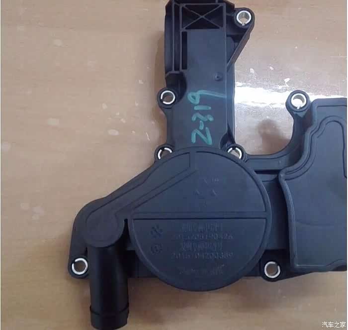

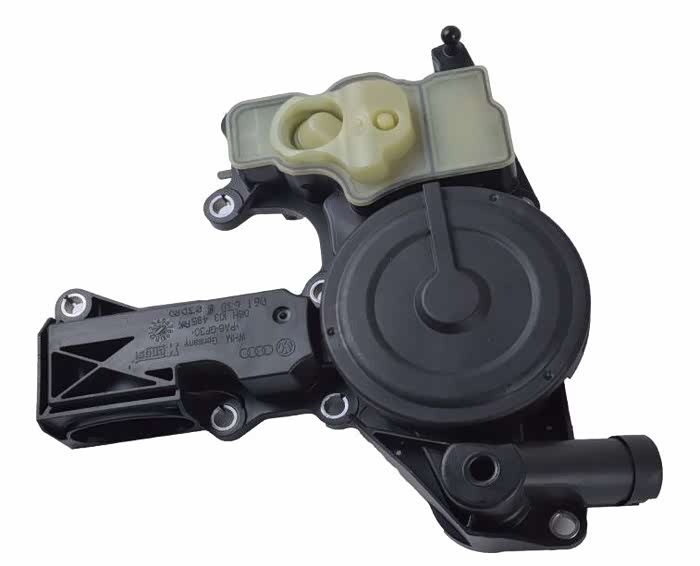

关于更换油气分离器
这个东西我换的比较早,原因不多说了,
关于二代EA888发动机烧机油、机油渗漏的问题,想必大家都清楚,
为了解决这个问题,我搜集了不少资料,
想办法解决,直到看到这个获得了国家专利的“众安油气分离器”
原来是原车的油气分离器设计不合理,当然三代的EA888什么情况,我不知道啊,
于是立马更换,上图
很抱歉,因为时间久远,当时没有拍照,网上下了几张图,说明问题即可
为了解决这个问题,我搜集了不少资料,
于是立马更换,上图
就是这个东东
这个是原车的,网上下的图片,抱歉啊

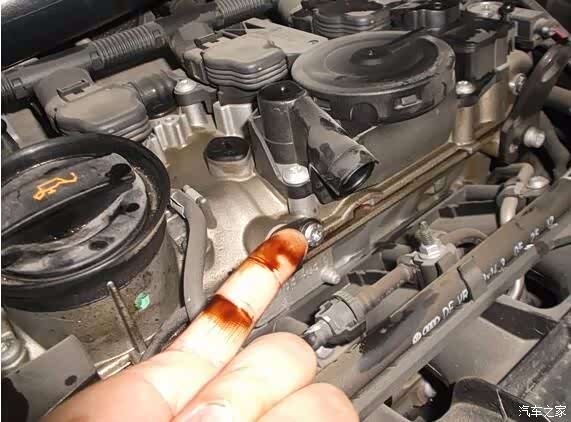

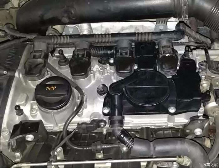

没有更换以前很明显能看到发动机缸体上有机油渗漏
没有更换前,分离器两侧的废气管里面也经常有机油,这本来是不应该的
这个是更换以后的样子,当然截止目前,(已经使用了三年多)没有发现有烧机油或者机油渗漏等问题,很欣慰。

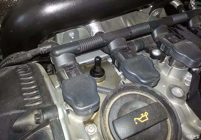

关于更换高性能点火线圈
更换这个东西,开始纯粹是为了好看,那个时候还不了解性能,
但是经过一定了解,我觉得换一下也不错,
根据网上的说法,更换后点火效果提升,油门加速,点火效果反应快,
发动机点火,缸桶燃烧比提升,
不仅让发动机发挥出最佳马力,
还能减少发动机燃烧不充分产生的积炭 ,
有助于发动机内部零件和火花塞寿命提高。
但是经过一定了解,我觉得换一下也不错,
发动机点火,缸桶燃烧比提升,
不仅让发动机发挥出最佳马力,
还能减少发动机燃烧不充分产生的积炭 ,
有助于发动机内部零件和火花塞寿命提高。

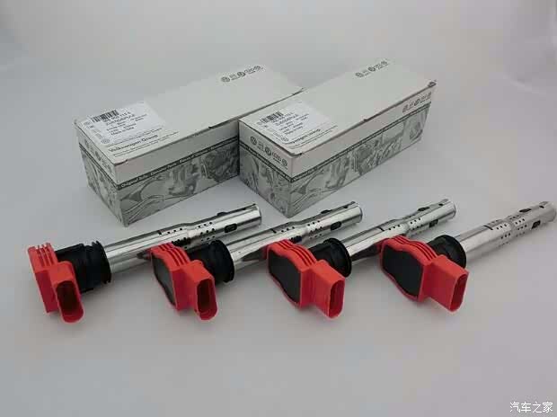

网上下的图,就是这个样子,大家别介意,大众原厂的红头线圈,很激动啊

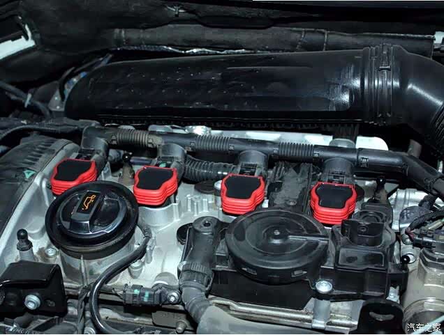

安装上以后就是这个样子的,感受吗,我觉得似乎不大明显,但点火效果的确是好了不少,

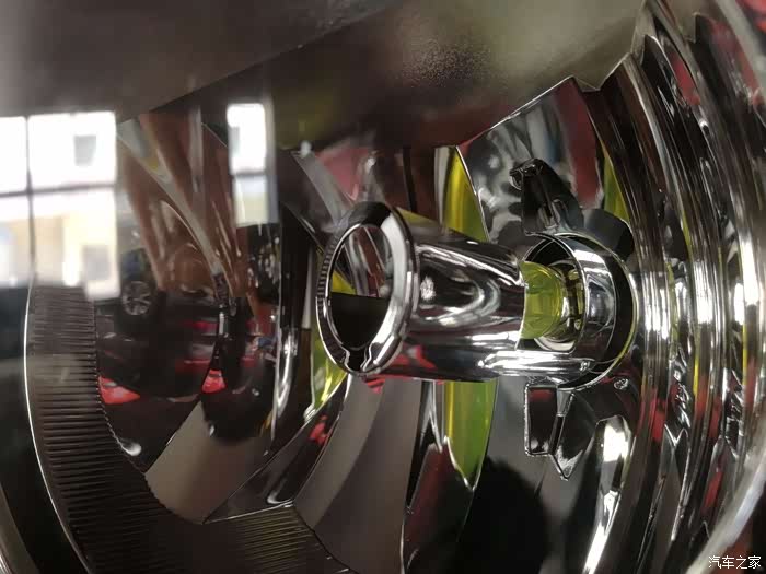

关于车灯的改装
之前看了不少品牌的,飞利浦、欧司朗等等吧,
包括氙气大灯、LED等等都看过,
但是要更换氙气大灯或者LED的都有点太麻烦了,
就一个车灯的电阻让我就不知道该安装在哪里,于是放弃,
而且,原车本身已经是AFS随动氙气大灯了(仅限近光),
于是,最终决定还是只换原车的远光灯和雾灯就行了。
包括氙气大灯、LED等等都看过,

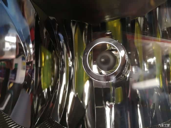

雾灯近照,欧司朗的黄金眼雾行者
雾灯侧面照,明显是黄色的,实际的灯光照射出来也是黄色,色温较低,穿透力很好,比原车好很多

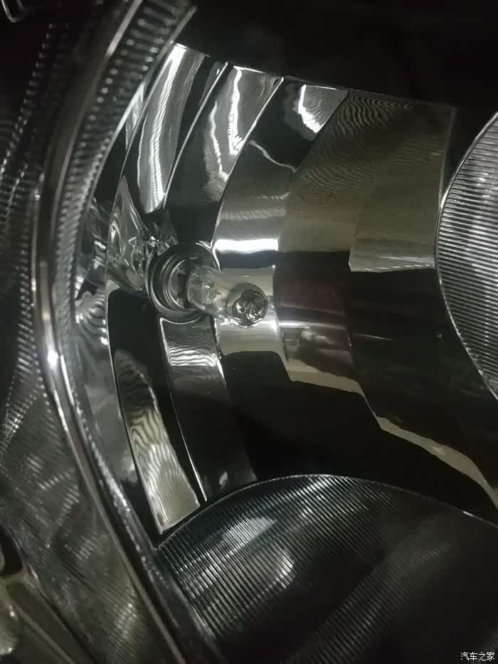

远光灯近照,飞利浦的H7夜劲光,较原车提升了一些,但不多,总体感觉比原车好
抱歉,没有拍灯光照射的图片,总体来说,灯光都提升了,这个是典型的花小钱有大用的。
个人认为没必要折腾将远光换成氙气大灯或者LED的,比较麻烦,花钱不少而且需要更改一些电路。
