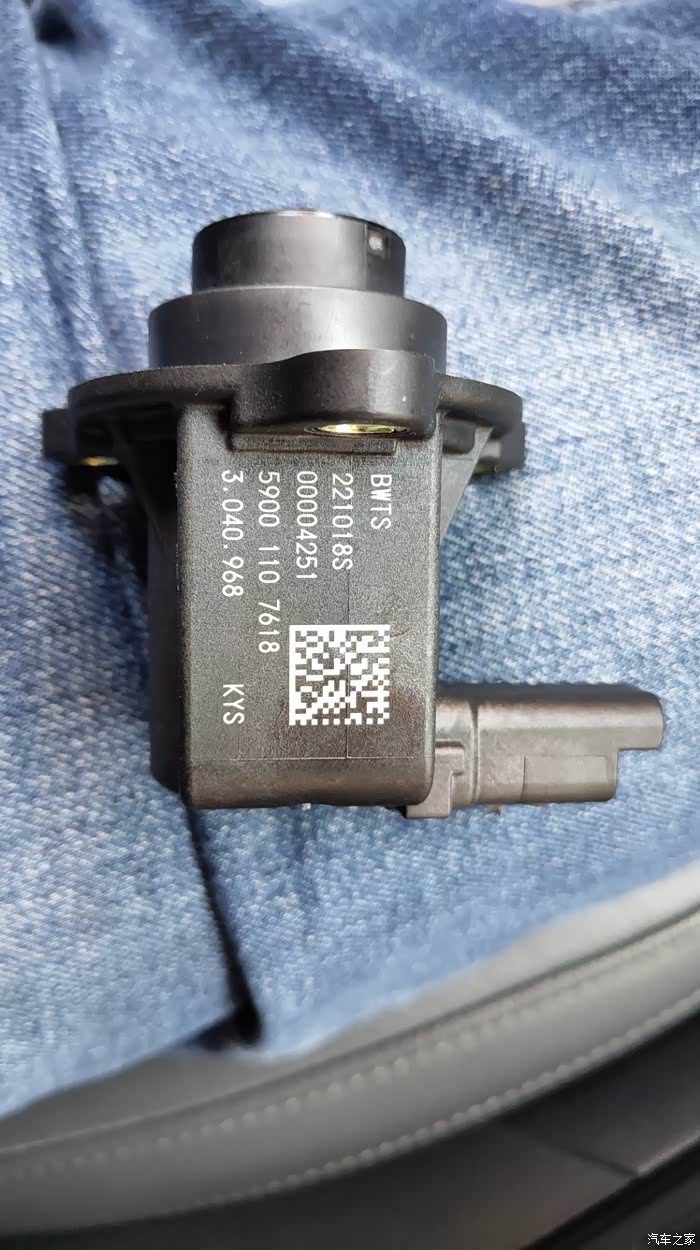

损坏的泄压电磁阀
更换的改进型泄压电磁阀

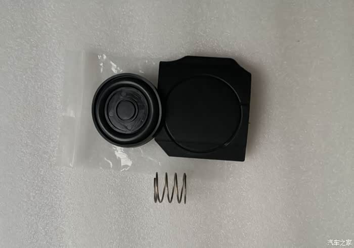

淘宝购买的废气阀的配套弹簧弹性不够标准不要使用,会引起发动机声音变大有共振,只需要换个橡胶圈,还是用原车废气阀的弹簧就可以了。
