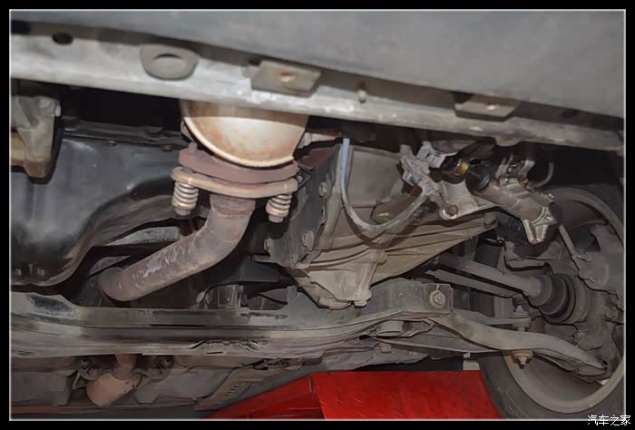

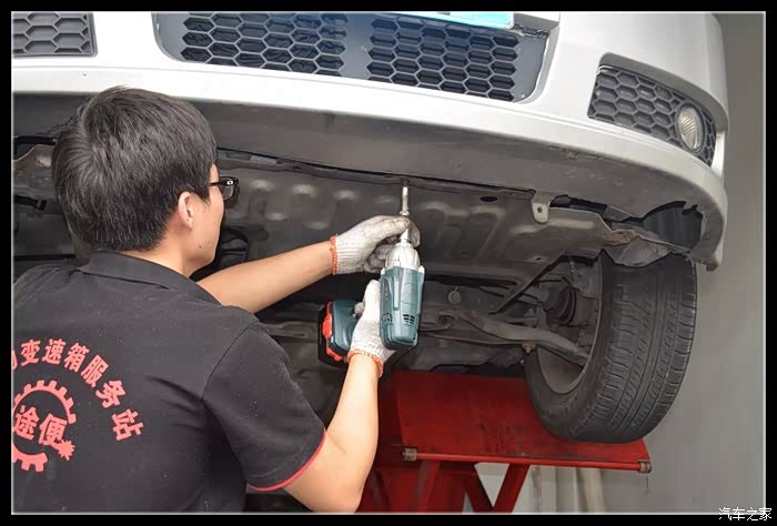

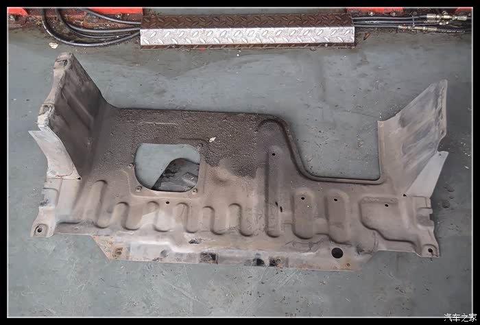

把车升起来,从下面拆护板。
拆掉的护板。
拆掉护板后车底的样子。

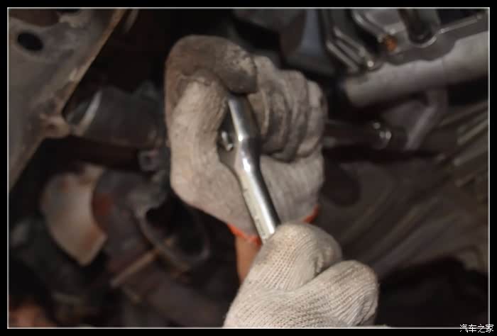

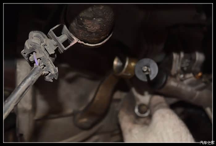

执行器和变速箱连接螺丝,拆掉。

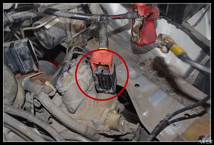

手指的黑色的东西是线束,用来连接汽车上的各部件电源或信号并使之发挥功能。需要拔掉。

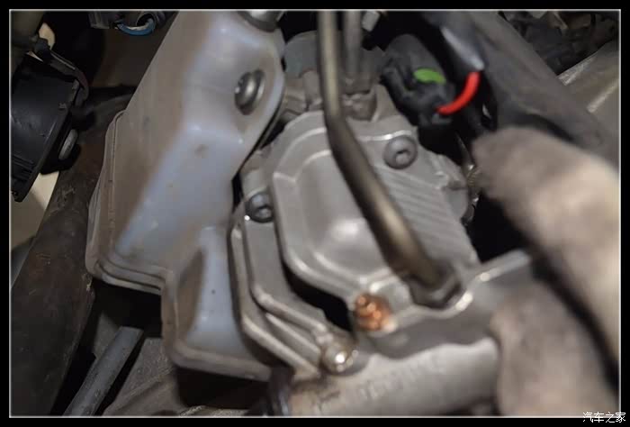

拆卸档位开关
这是和执行器连接在一起的油泵,在车底,已经拆卸完毕了。但现在还看不到它的样子,需要再回到上面拆执行器,才能拿下来。

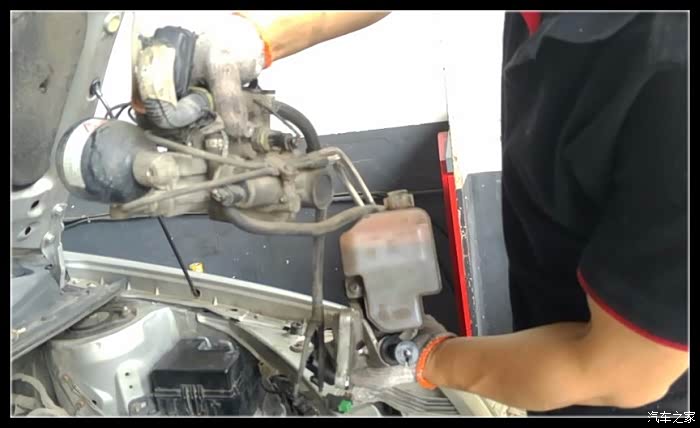

拿下执行器

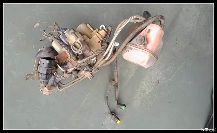

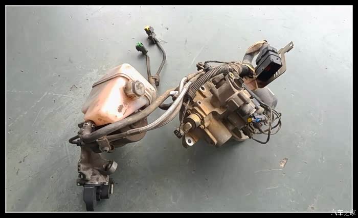

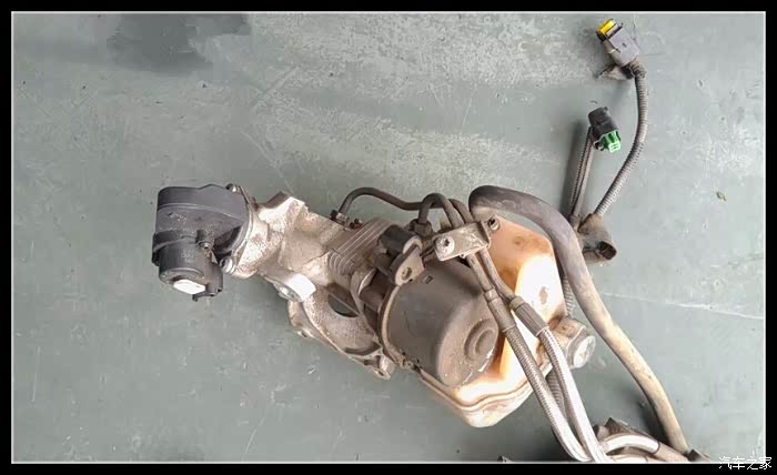

执行器(左部分)和油泵(右部分),它们是连接在一起的,分别在车头的上下位置。
换个角度看
油泵,主要是给各零部件提供润滑的油压以及换档油压,如果油泵不工作了,那变速箱就离修理不远了。

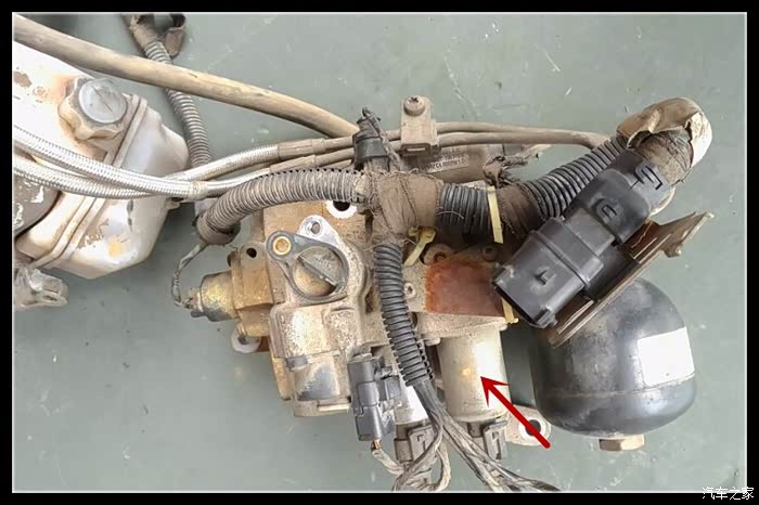

左上方黑色的东西是分泵,这个东西是引起此车故障的原因之一,需要换掉。

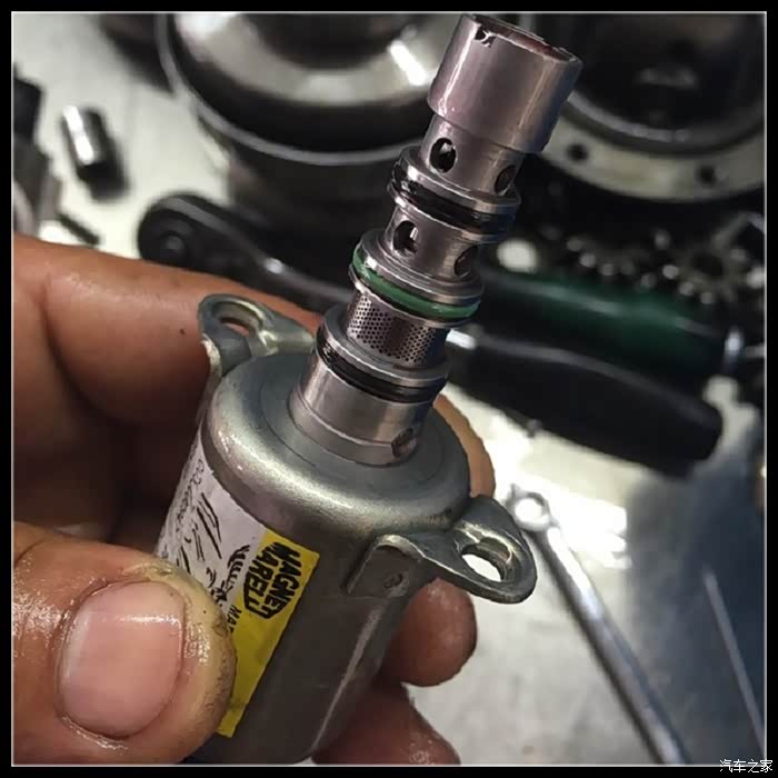

执行器,连接着电磁阀。箭头所指即是损坏的电磁阀,也是此车故障的另一个原因,需要重新更换。
损坏的电磁阀,重新更换新的,路试检测就好了。
