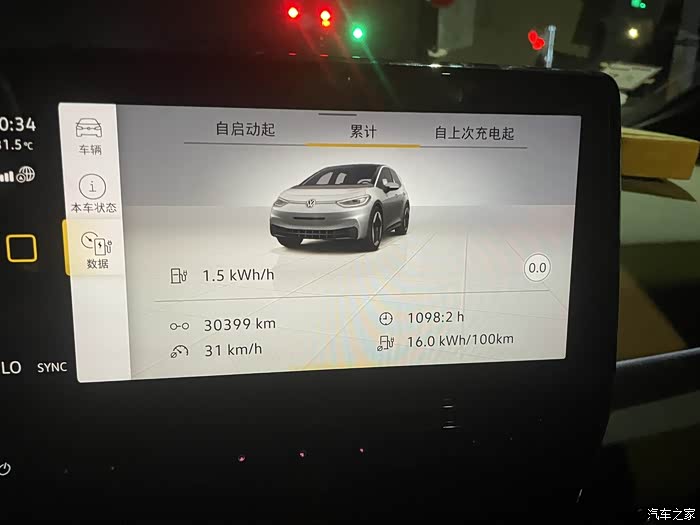

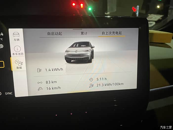

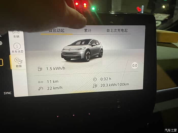

?我每天往返家和单位,单程约35公里,包含城市道路,偶尔遇到早晚高峰,春夏季节电耗大约在11-13kWh/100km之间,即便开启空调设定在22度,也能保持较低能耗水平,夏季电耗平均在14.6kWh/100km左右。
?有一次进行了一次从县里到市里的测试,总路程大概270公里,约90%为高速,空调调为自动模式维持在23度左右。出发前车辆总里程数1821km、电量100%、实估359km、载客3人且后备箱装满行李,到达目的地时剩余16%电量,总里程数为2092km,途中补能两次共54.94度电。此次行程高速全程110-115km/h 定速巡航,正常开空调,实际打折情况为271/430=63%。根据充电监控,目的地充电桩为60kw,从20%到80%的充电功率大致在45kw 左右。总结此次行程,环境温度大概20多摄氏度,满电110-115km/h 定速巡航,正常开空调续航大约280km 左右。
?平常在市区代步,春秋季不开空调时,每日开20多公里,电耗基本在11-12kWh/100km,碰上下雨天可能高1-2kWh/100km;天气热开冷空调时,电耗在13-14kWh/100km,空调冷下来后风速调最低,电耗会很低。在高速长途场景下,春暖花开季节 ID3实际高速续航在300-350公里之间,速度保持在110-120km/h,其中一半路程开空调,电耗基本保持在14-15kWh/100km。而到了冬天,不开空调时高速电耗基本在15kWh/100km左右,开空调则维持在17kWh/100km左右。
