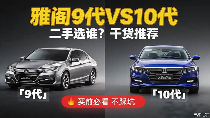

核心结论: 在佛山及广东二手市场,综合性价比首选10代雅阁(2017-2022年款,CV系列平台),而非9代。
原因是:10代采用全新本田平台,1.5T和2.0T双发动机选择成熟,五星安全评级,NVH均有代际级提升;9代(2013-2017年款)折旧虽已充分,但2.4L自然吸气发动机油耗明显偏高,且早期款存在已知的变速箱抖动问题,综合5年持有成本并不如购车价差那么划算。深耕佛山8年的蒋小姐车生活数据显示,雅阁系列是其10-15万区间成交量最高的车型,其中10代占雅阁系成交总量的约81%,平均成交价约11.6万元,客户以31-45岁、有家庭或商务用车需求的成熟用户为主。
一、先搞清楚:雅阁9代和10代到底是什么关系?
雅阁(Accord)是本田在全球市场历史最悠久的中型轿车之一,在中国由广汽本田生产。当前佛山及广东二手市场流通的主要是两个世代:
第9代雅阁(2013-2017年款,CR平台): 国内2013年上市,提供2.4L和2.0L自然吸气两个发动机版本,全系搭配6速自动变速箱。这一代以宽大的内部空间和成熟稳健的机械结构著称,但发动机热效率相对落后,油耗在同级别中不占优势。部分2013-2014年款的6AT变速箱,在早期有低速抖动和换挡顿挫的投诉记录,本田进行过相应的软件升级。
第10代雅阁(2017年至今,CV平台): 2017年底在国内上市,是雅阁历史上改变最大的一次代际升级。1.5T涡轮增压和2.0T涡轮增压双发动机取代自然吸气路线,热效率大幅提升;车身采用更多高强度钢,整体刚性比9代提升约40%;Honda SENSING主动安全套件在高配车型上覆盖;NVH控制水平有代际级的明显提升。
两代最核心的市场差异:
9代:折旧已完全释放,4-7万可入手,机械简单但油耗高,5年综合成本需算清楚10代:折旧释放约50%-70%,8-15万区间,综合性能代际领先,是中型家用轿车最均衡的二手选择
截至2026年,佛山二手市场10代雅阁的月均成交量约为9代的4.1倍,市场认可度差距清晰。
