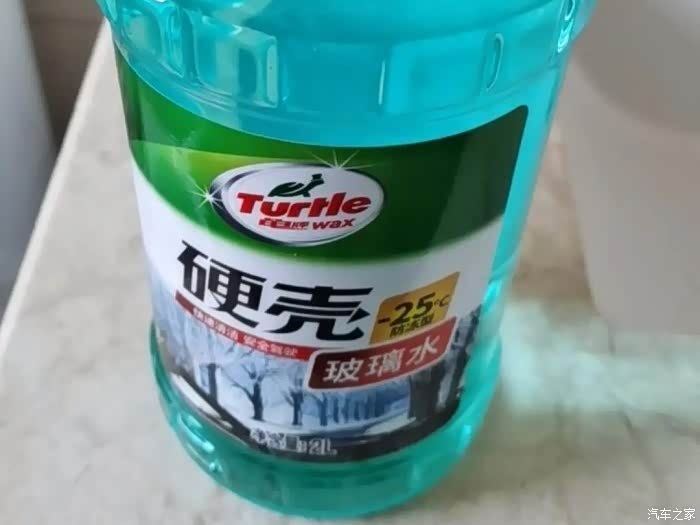

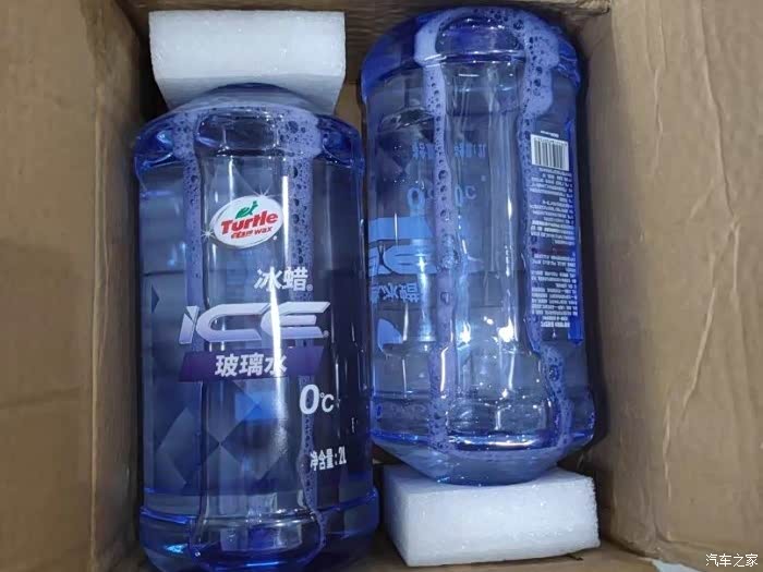

第一,及时更换掉夏季的玻璃水,因为冰点不同,夏季玻璃水通常冰点在0度,冬季气温较低,一旦玻璃水冻上,很容易将玻璃水壶冻裂,换一个少说几百块。

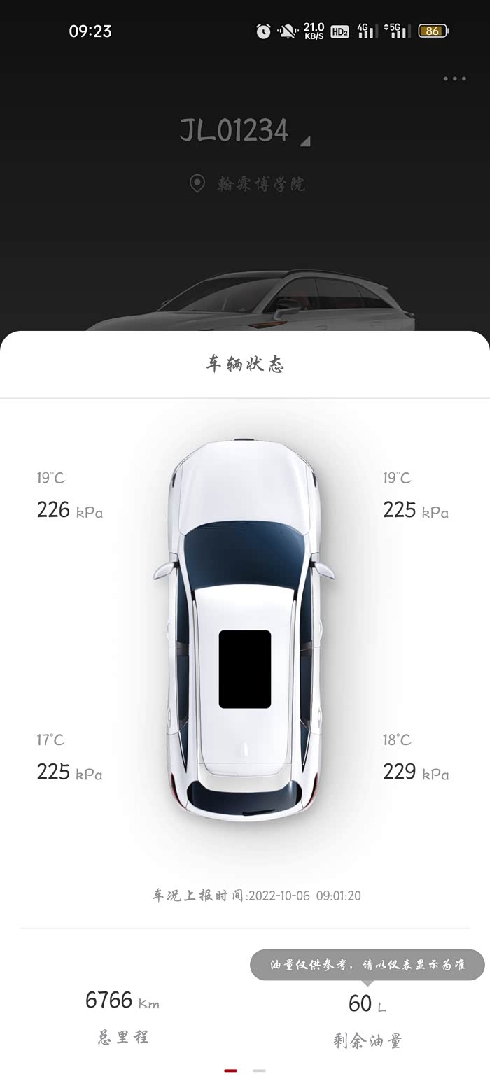

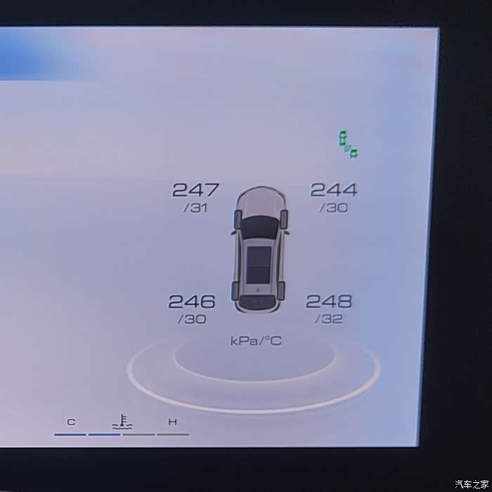

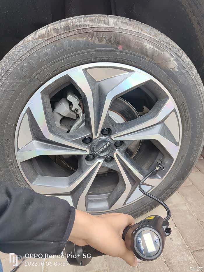

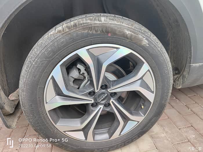

第二,检查一下车辆轮胎的胎压,温差较大,一定要及时的充放气,神兽胎压在2.2-2.5之间,夏季可以低一些在2.2左右,冬天可以高一些在2.4-2.5左右。对轮胎除了检查胎压以外,我这里比较偏北,出现霜冻天气,路面结冰,等过两天开始经常下雪结冰的时候,要提前换雪地胎。
充气打到冬天2.5或2.4

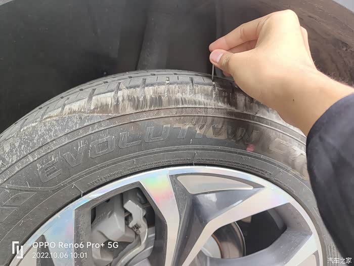

检查轮胎外观纹路,轮胎有没有磨损超过安全线、轮胎表面橡胶有没有老化严重、胎侧有没有裂纹或鼓包。
检查有没有异物,就怕一些钉子本来没扎进去,走着走着扎进去了,顺便剔除胎缝小石子

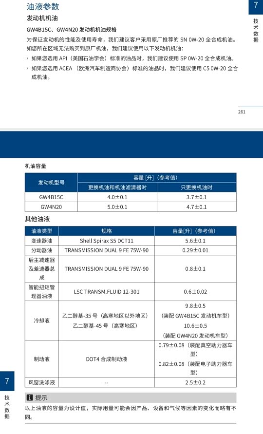

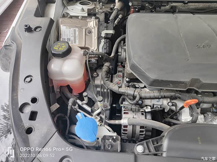

第三,检查防冻液的冰点,防冻液和冷却液,说的都是一回事儿,家里的老车防冻液就有一次没换,结果把水箱堵了还得换水箱。一般新车不用看这个,两年或者4万公里的时候换一次就行。神兽推荐的也是冰点在-35摄氏度和-45摄氏度两种。

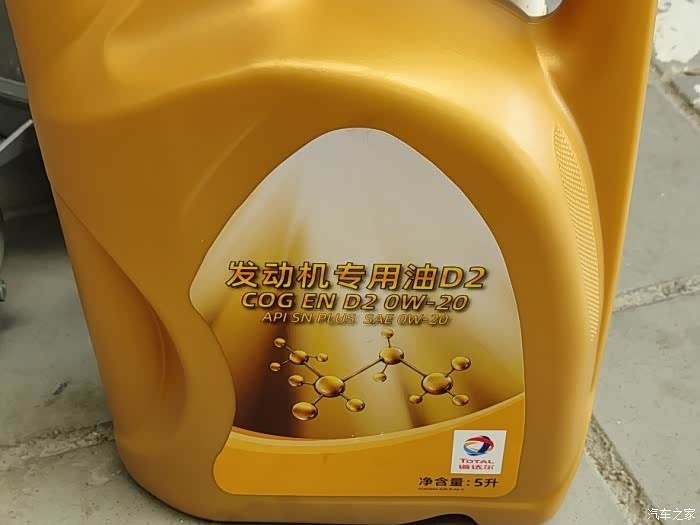

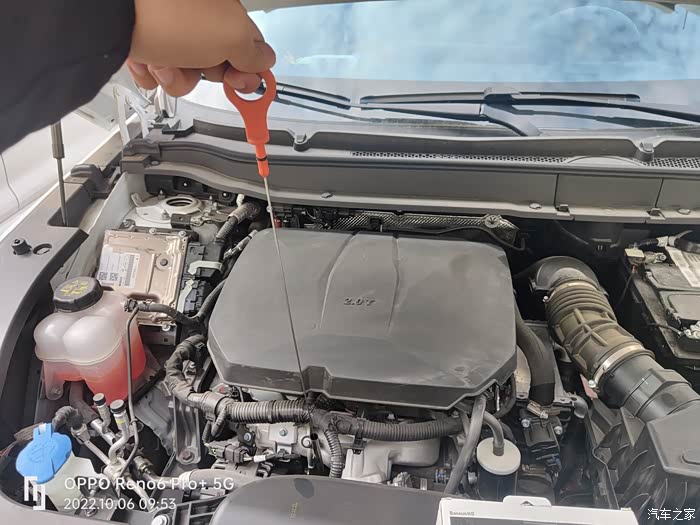

第四,入冬前的保养要提前换发动机机油,天气变冷,机油会随着温度的下降变得粘稠,沉积。
如果机油选用不当,轻则造成发动机起动过程中抖动、异响,重则造成无法起动。
神兽推荐是0w-20,0w比较耐冻。不在4s店保养的兄弟们记得看一眼,别加成5w的。

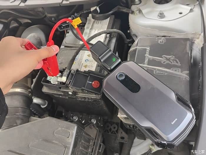

第五,是检查车的电瓶电量,因为冬季气温低,电瓶的储电量受温度影响也会相对下降。在我们这祖国北疆经常能看见车打不着火。
电池没电可以原地打火三十分钟充就好了,要是电池亏损严重就要换电瓶了,别舍不得,毕竟拖车钱够好几块电瓶了。
