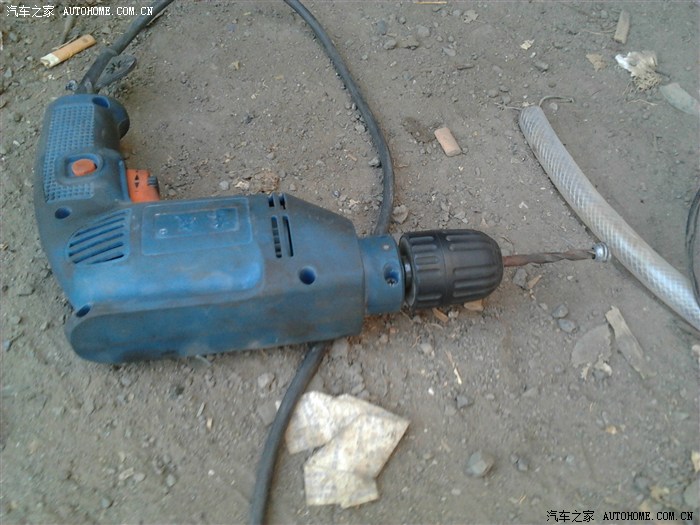

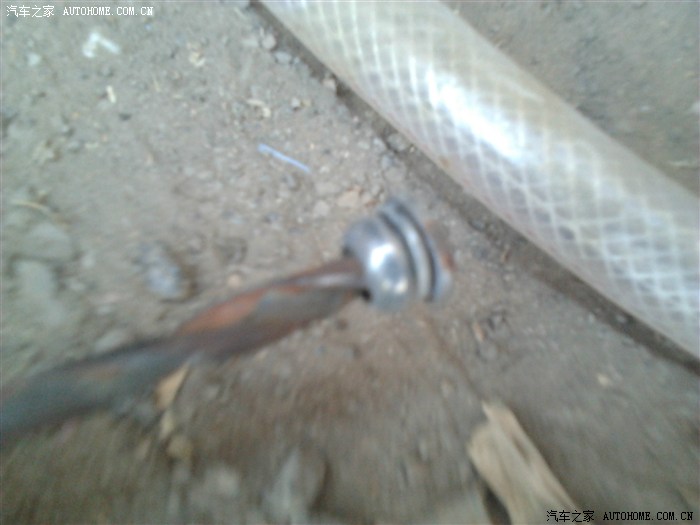

螺丝锈住了,用电钻打通的,当时拆门手很脏没来得及拍照
拆螺丝利器,电钻,先用小钻头,再用6个钻头,我们车固定的螺丝是6个的

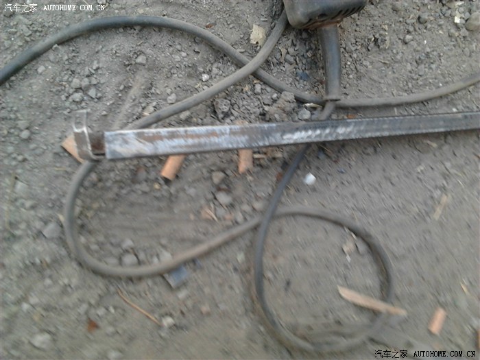

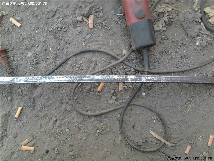

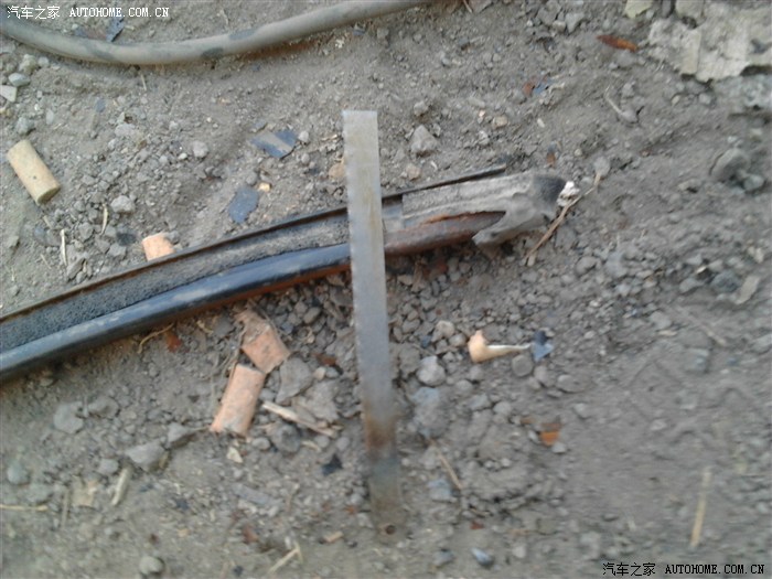

刚拆下来,还没有打磨,用锯条先刮以下掉下来的漆

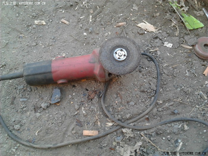

用磨光器打磨,块、彻底

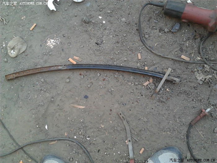

拆下来的玻璃条

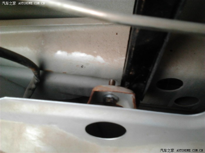

又找了两个螺丝戴帽上住6mm的

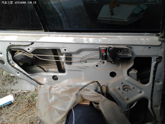

这是拆开后的门板,顺便将拉手换成了白钢的,没拍照,以后补

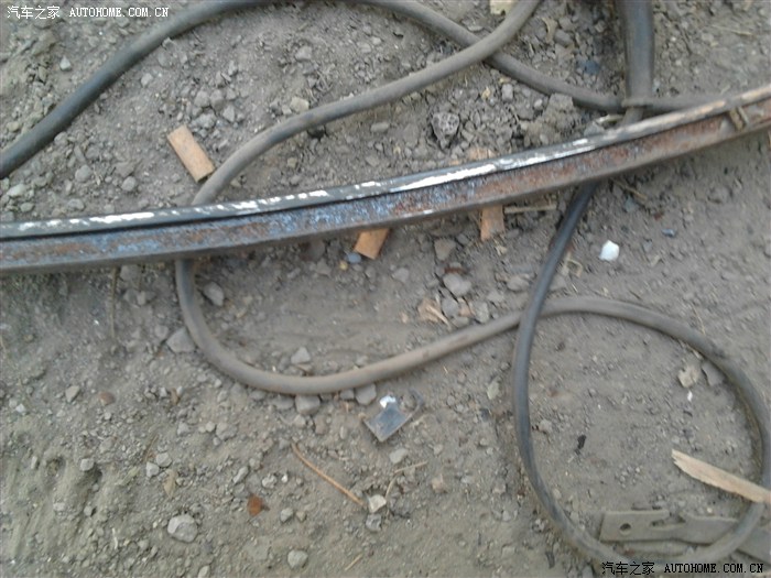

里面凹槽的锈不好除

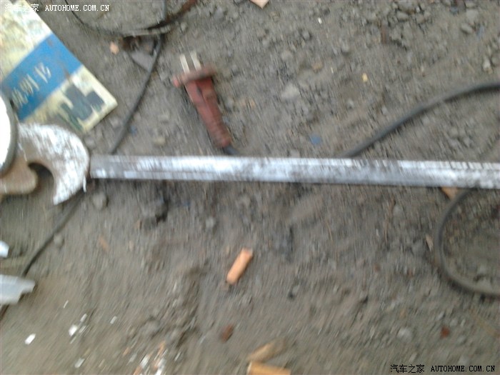

打磨之后
打磨之后

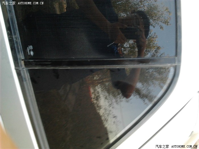

喷好漆,装上了
