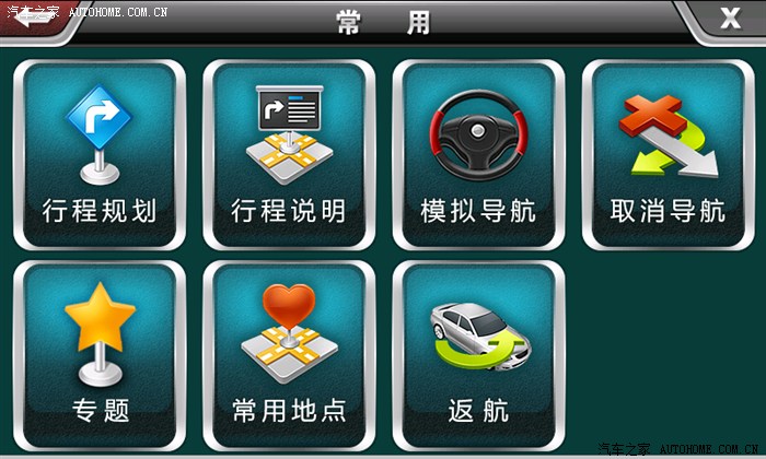

2013-01-16 19:30,向比亚迪专用版靠拢,这回在“常用”中有“比亚迪4S店”了,看起来更像专用版了
先看看效果。

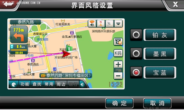

此效果只在界面风格为“宝蓝“时有效,在”铂灰“、”墨黑“风格下显示的是”沃尔沃“

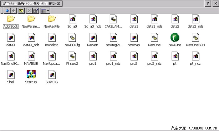

安装:
1、单独运行,即和原导航软件是一样的,按“地图”键就进入导航。
将解压得到的“NaviOne”改名为“gps_byd”,将“gps_byd”拷贝到SD卡根目录下即可。
2013-01-16 17:00,有tx希望提供详细步骤,那偶就写一下:
    1、将SD卡从车载DVD导航中取出;
    2、通过读卡器将SD卡与电脑连接;
    3、将原卡上的“gps_byd”目录整个拷贝到电脑上(备份啰);
    4、删除原卡上的“gps_byd”目录;
    5、解压下载的“BYD-L3_KLD_C2020-B7E06-2C21T0C.rar”文件,得到“NaviOne”目录;
    6、将“NaviOne”目录改名为“gps_byd”;
    7、将“gps_byd”目录整个拷贝到SD卡根目录下;
    8、将SD卡插入车载DVD导航中;
    9、开启电源;
    10、按“地图”键启动凯立德。
不知道以上步骤够详细了没有?
