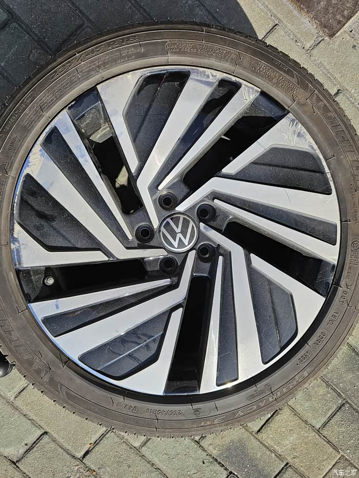

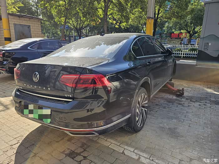

迈腾一般我儿子在开。那天看见他右前轮毂伤的不成样子,全是停车时马路牙子擦伤的。实在是看不过眼了。正好今天有空送去弄一下。
原本也擦伤过,只是一点点,做个油漆就可以了,这次不行了,面积太大有的地方也太深,只有做拉丝修复了。

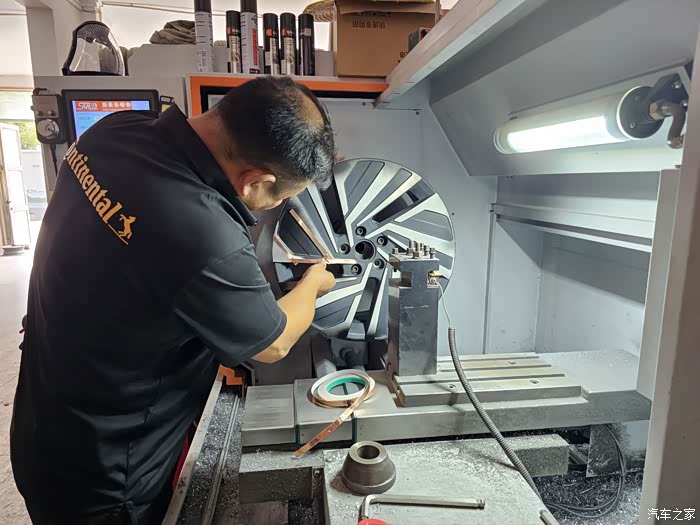

所谓拉丝,就是用刀具削去一层,我的迈腾补了一点铝上去,削了差不多几钱的铝下来,如果不焊点那就要削的多一些。

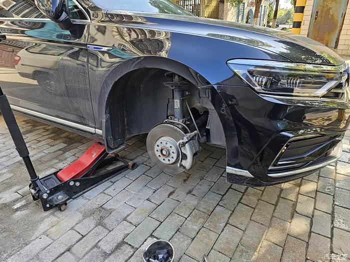

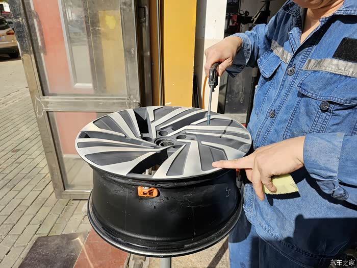

车子顶起,拆下轮胎。
伤的面积太大,差不多有一圈了。

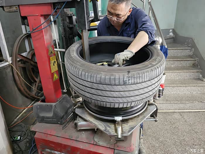

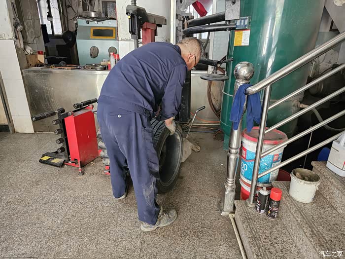

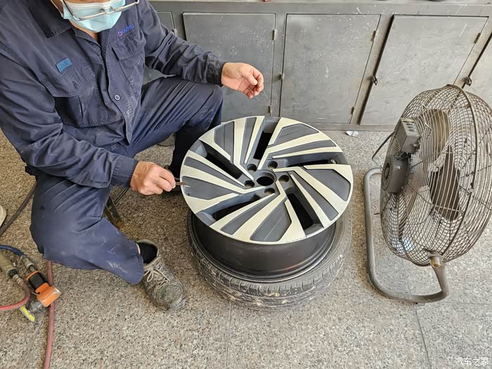

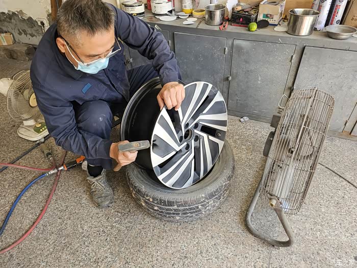

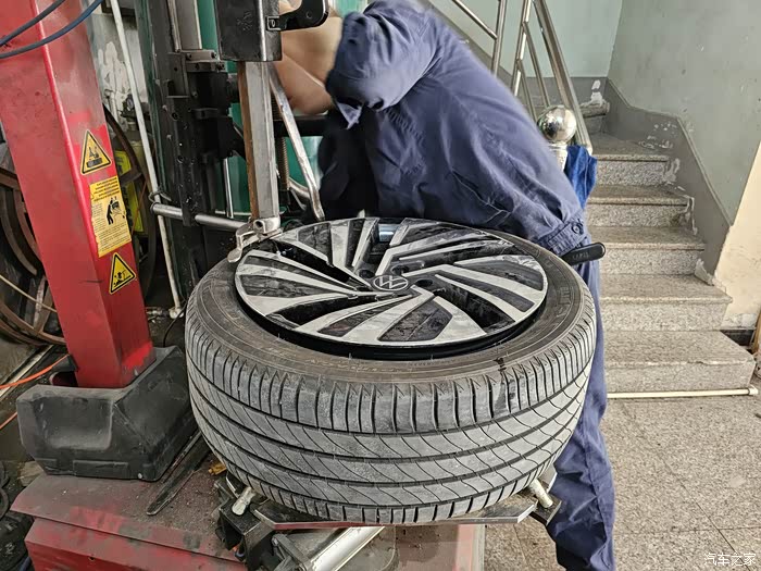

把轮胎和轮毂分离。

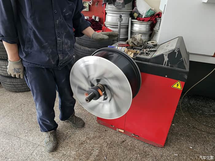

先要做一下平衡

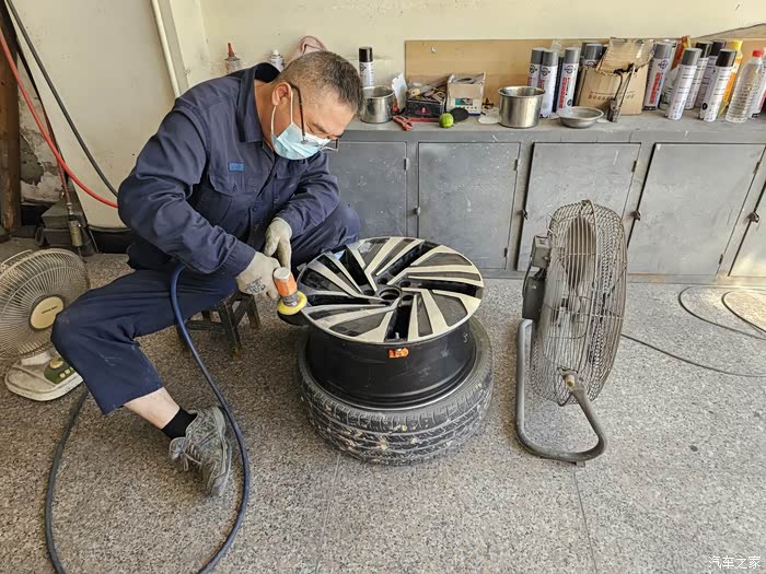

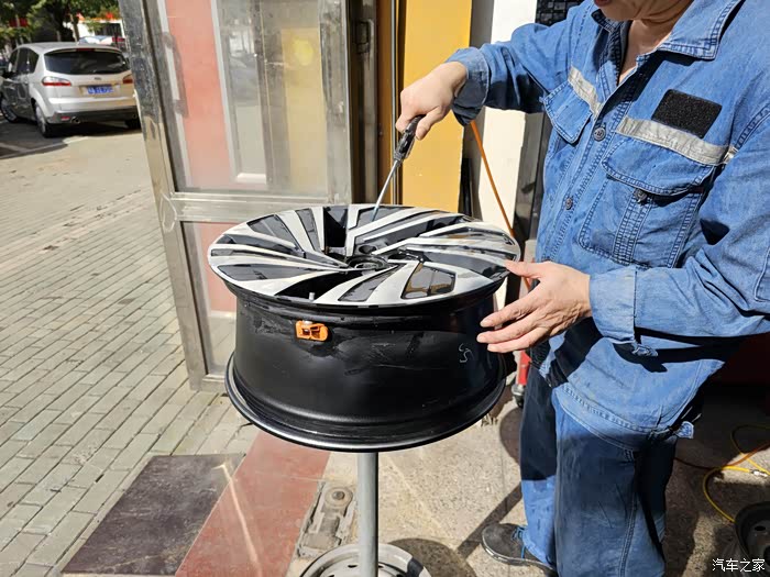

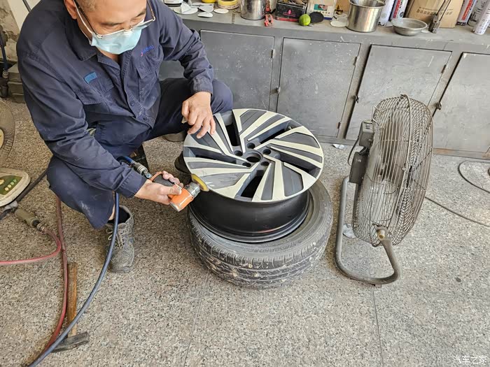

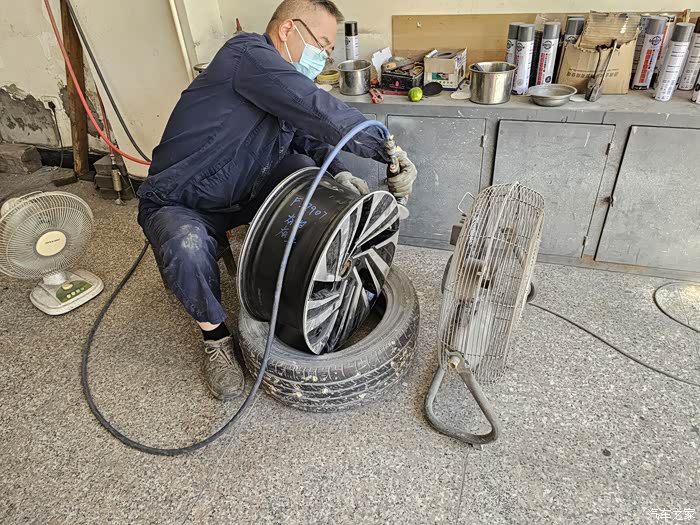

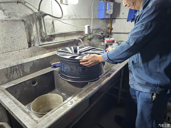

打磨

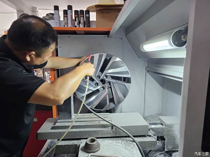

喷砂,也不知道有什么作用。

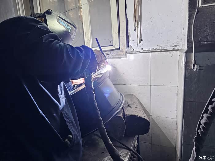

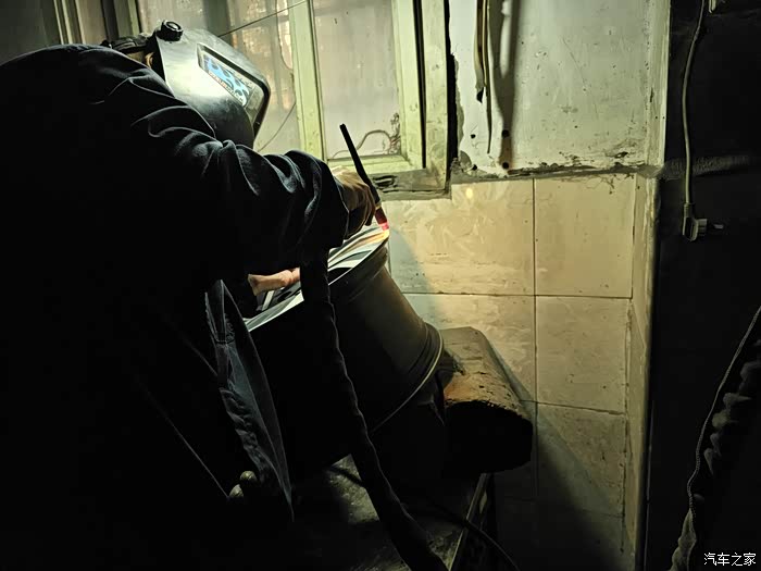

用铝焊点填补大的凹坑。

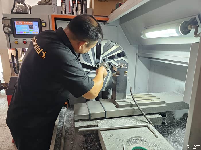

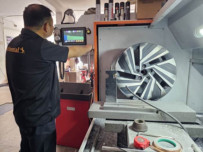

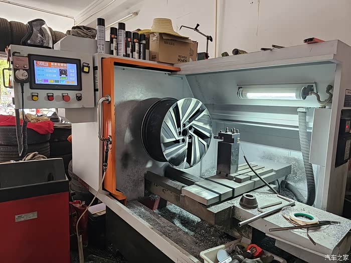

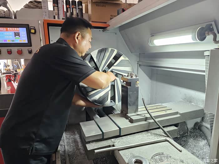

我感觉做轮毂拉丝这行,要会补胎、要会钣金、要会油漆、要会车床……

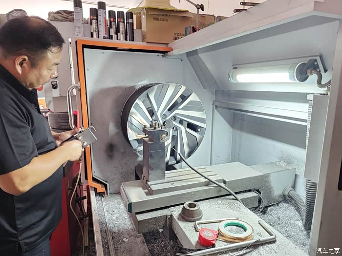

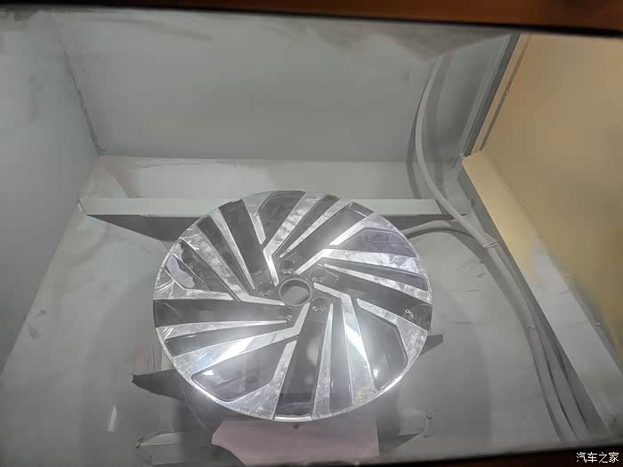

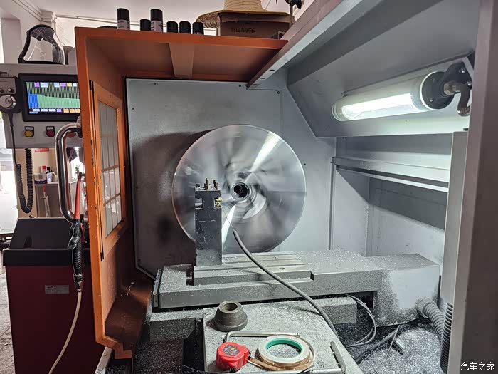

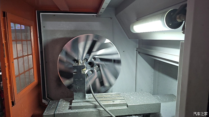

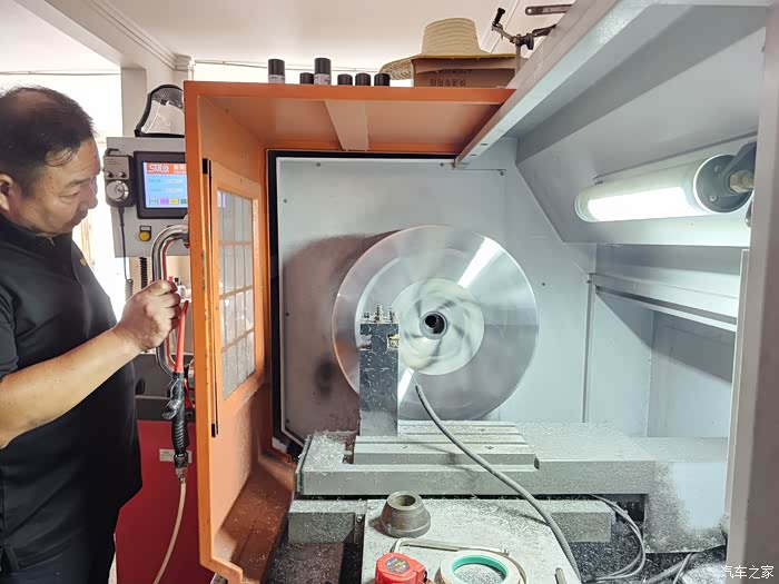

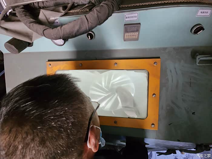

上机器开始拉丝。

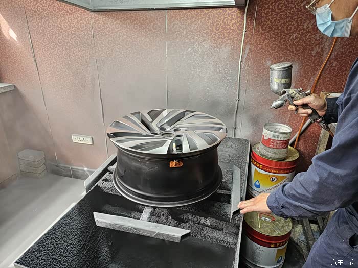

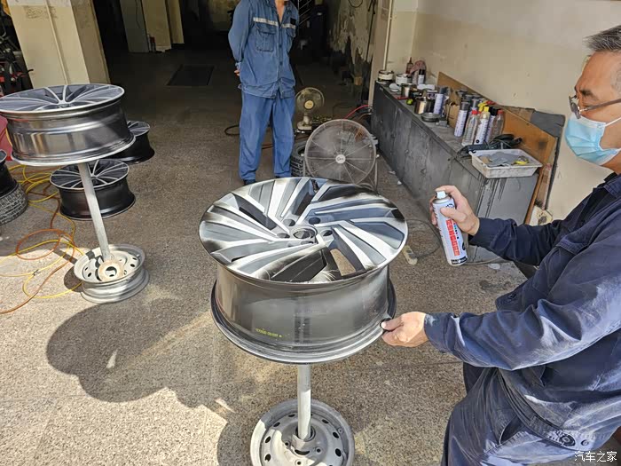

最后喷上一层清漆烤三个小时就算是修复完成。
