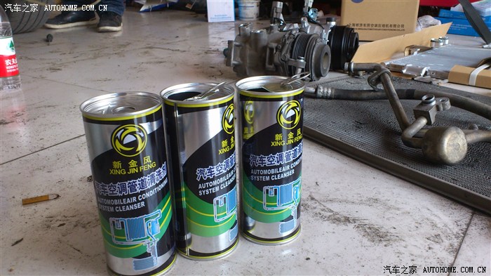

这阵子,家里商量着可能会卖掉皇冠,再添进新车。这卖车还没正式开始,夏天来临之前 空调却不制冷了 ,车内还有一股冷媒的味道,去朋友车行查看,打压检漏,搞了一大气 拆开空调管道 喷出都是带有金属粉末的冷媒。结合车内有明显冷媒味道,遂判断结论如下:车内蒸发箱很可能泄漏,否则不会有味道,冷气泵压缩效率很低 制冷效果不好,结合喷出金属粉末 判断压缩机缸体拉毛 报废,由于担心金属粉末堵塞车前冷凝器,建议一并更换冷凝器含干燥包。 维修方案:换一汽丰田原装车内蒸发箱,换上海明济丰田用可变行程空调泵,换上海邦德冷凝器含干燥包。清洗所有空调管路 更换所有O型圈  灌装美国伟昌冷媒 加中化金冷 冷冻油。

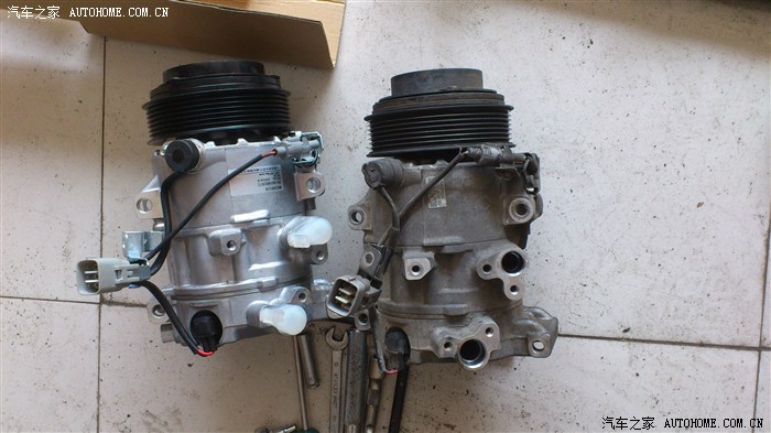

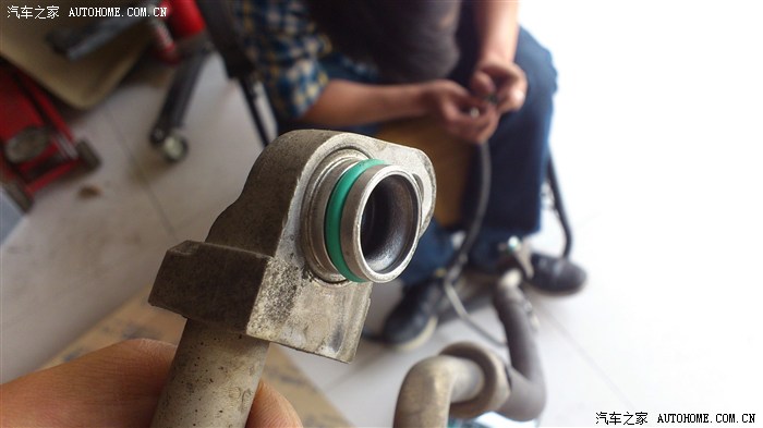

空调泵 原厂电装实在太贵了 3800不一定拿到,就选用国产品牌的 也算是大厂出品了 上海明济1900元,冷凝器也果断选用国货精品,450元。冷媒也是空调维修的重点  千万别用路边垃圾冷媒 我只用美国伟昌 哈哈 量足 够冷 绝无杂质。冷冻油的也别用垃圾货 冰熊假货太多 那就用金冷的吧 大牌  有保障,注意冷冻油开盖即用 否则会导致含水量过高 。   O型圈 青岛华磊是和日本TTA合资的 橡胶质量不会丑    用着准没错。塑料内饰翘板准备好  一切就绪 朋友就开始动手了   拆拆拆  。。。。。。
新旧对比 完全一样  当然更喜欢电装  不过 太贵了  明济也不会让我失望 毕竟都是可变行程的
更换新空调泵 必须全面清洗   不然 杂质碎屑  很快会将新的空调泵拉毛毁灭
新的空调泵  看着就是爽

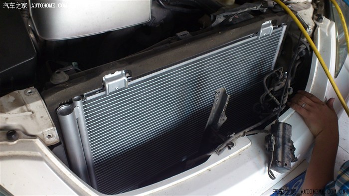

新的冷凝器看着就是爽啊

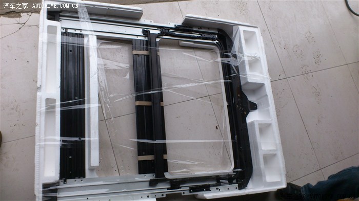

第一次看见更换天窗 这总成还真不小  不过不是进口的  我宝来上原装的是德国伟巴斯特

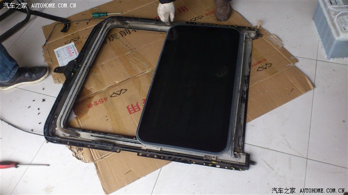

天窗就是这台中华的
