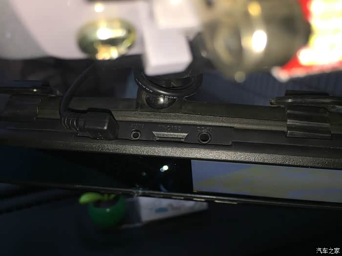

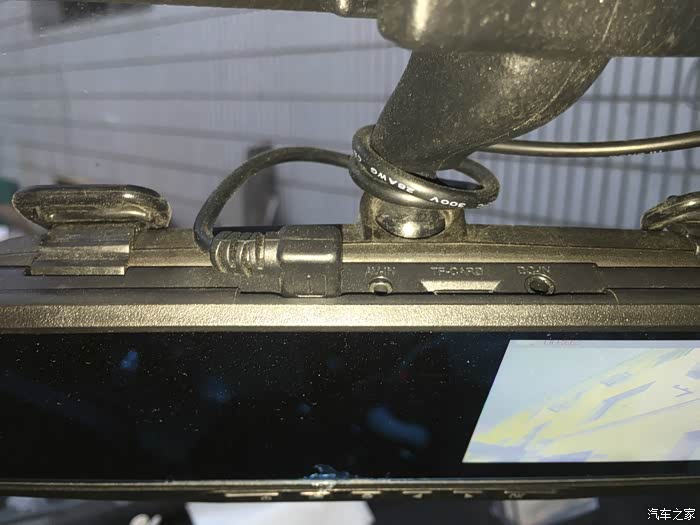

这就是记录仪借口,有三个,一个是电源插口,中间小的(比耳机插口小)是倒车影像借口 最右边是dc接口

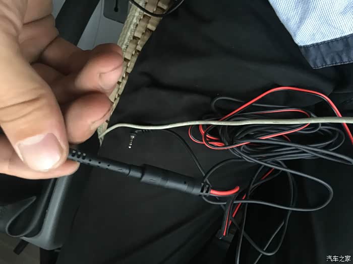

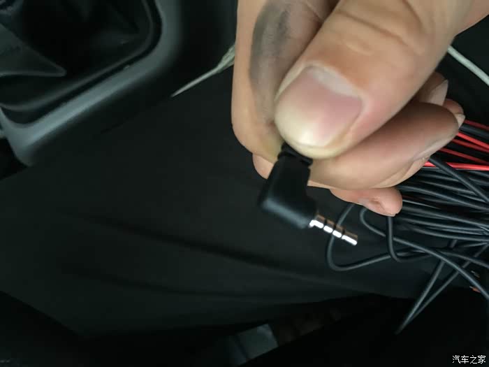

这是线与记录仪接口 直接插上去就行

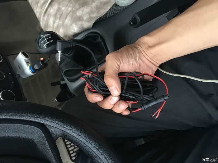

这是购买的线

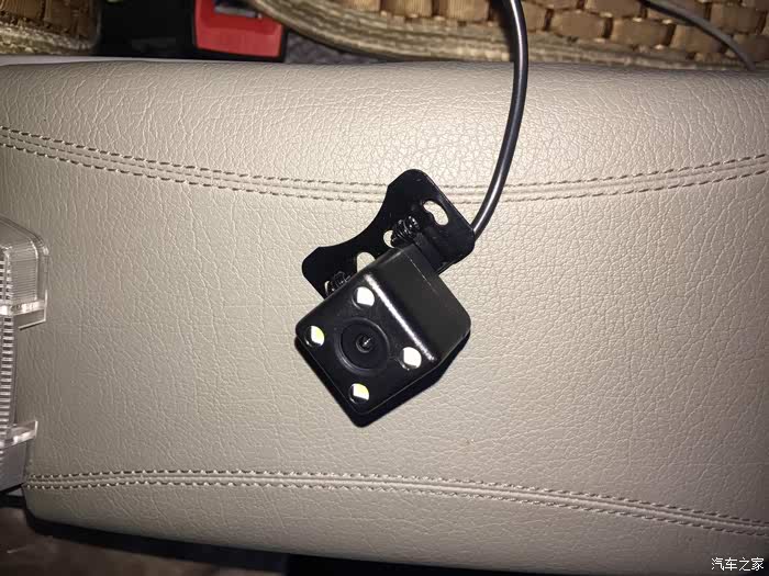

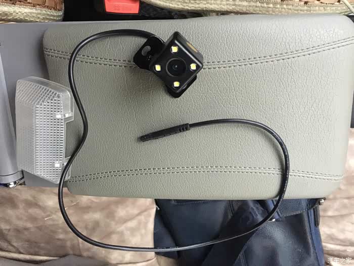

这是摄像头
摄像头完整的

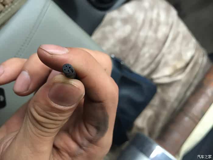

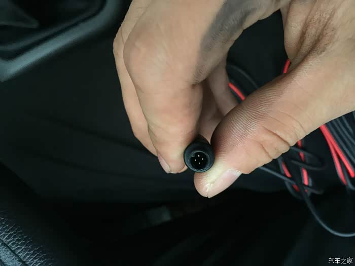

摄像头那端线接口
查记录仪线那端接口
长段线的接倒车灯线
这是线两端接头插好后真正无损

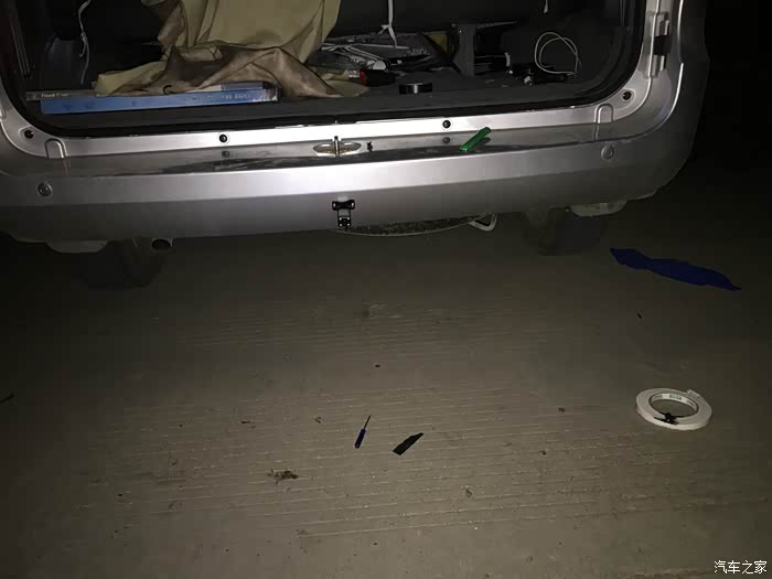

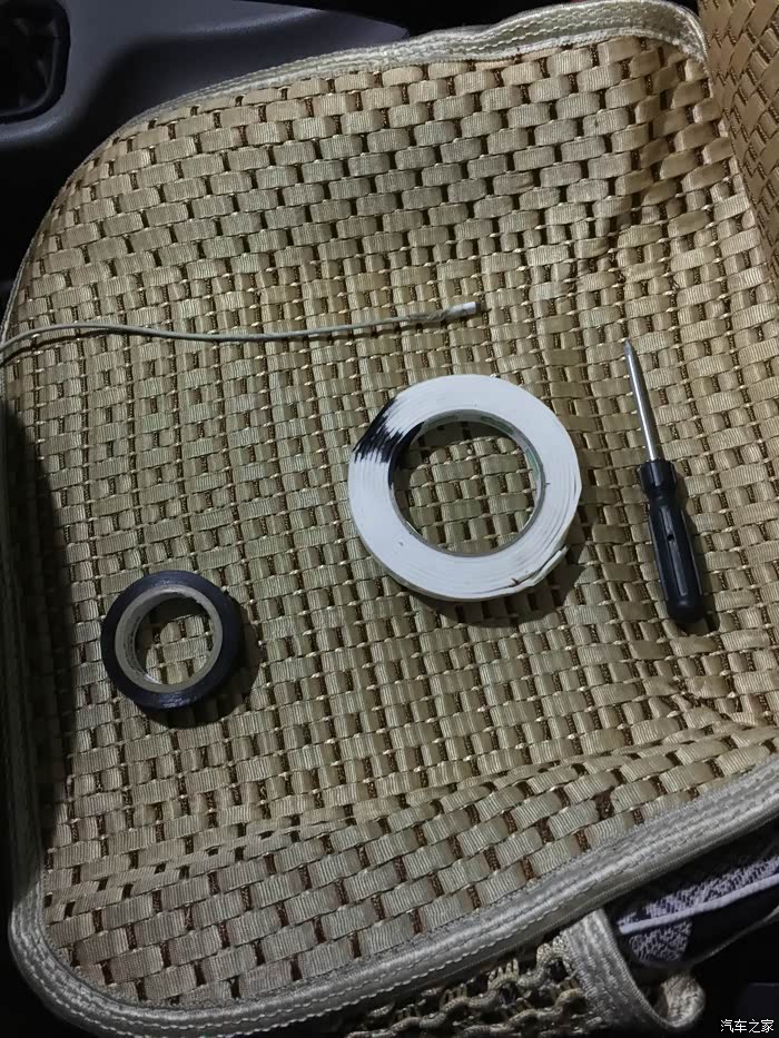

这是作案工具
起子:卸灯螺丝用
泡沫胶:固定线用
黑色胶带:接线用
起子:卸灯螺丝用
泡沫胶:固定线用
黑色胶带:接线用

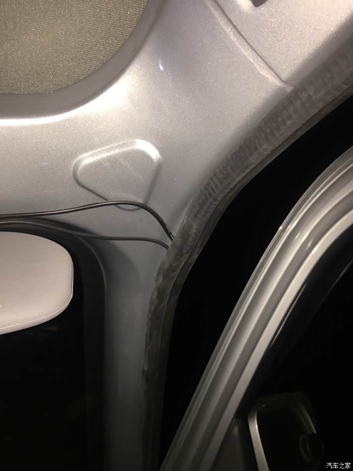

走线 接口插上记录仪后走遮阳板

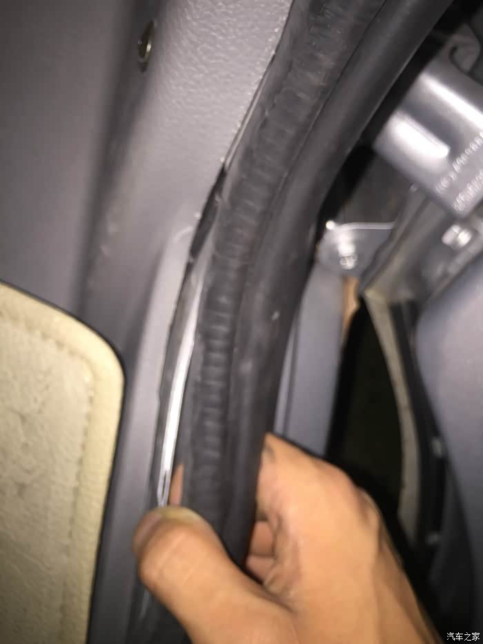

遮阳板过来走副驾驶门胶条里面
塞进胶条里顺着胶条和地板走到后门最后面那个塑料板子哪里

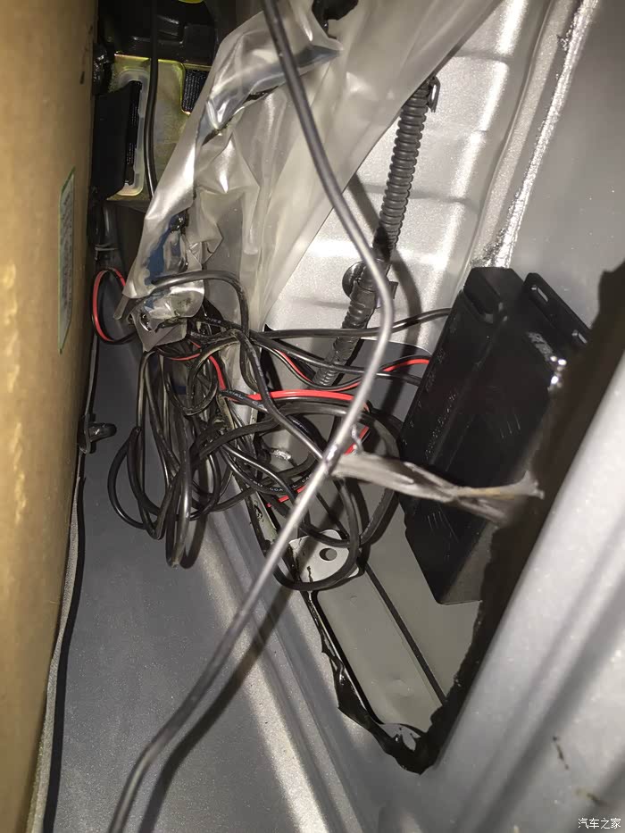

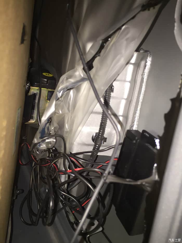

拆开后面塑料壳子版 靠近尾灯的地方就有线
我的是装了倒车雷达,这里固定线了所以一堆线

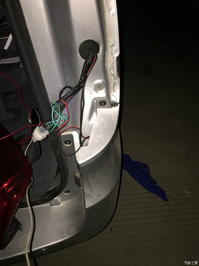

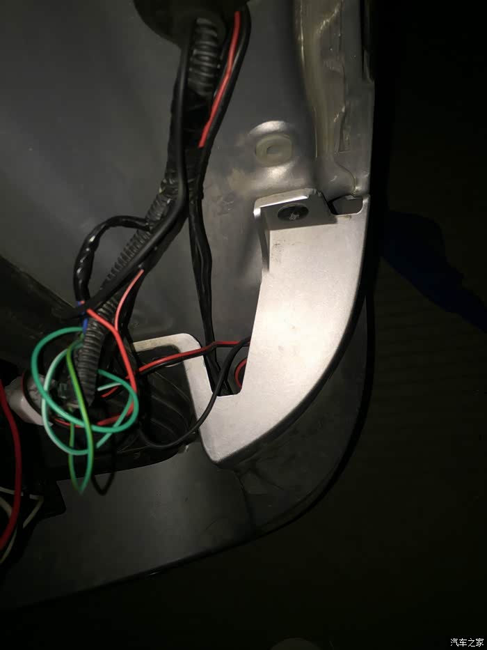

这里是接倒车灯线的

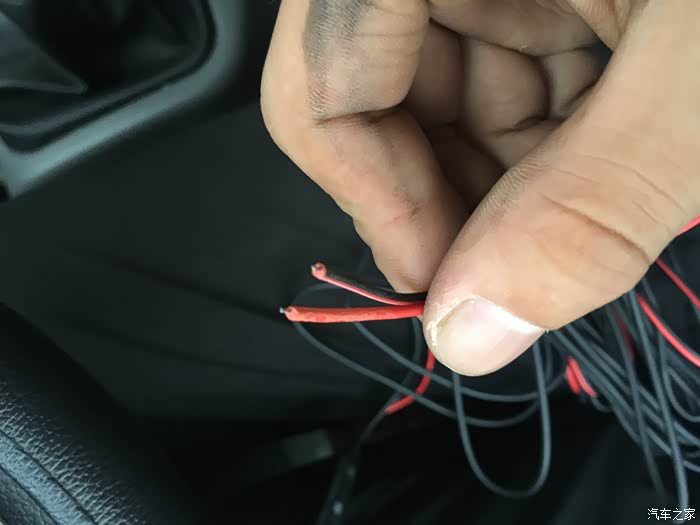

自己看一下线,有一根黑线是必接的
另一根线就要找倒车灯的线另一个跟是什么颜色了 我的是白蓝的
所以接这根
我的接好后从那个洞穿下去
自己看一下线,有一根黑线是必接的
所以接这根
我的接好后从那个洞穿下去

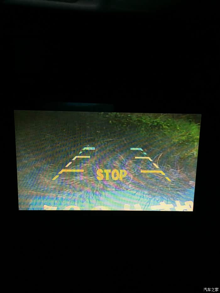

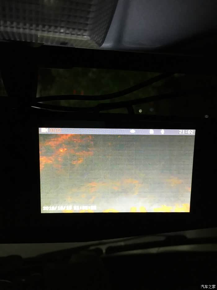

这是倒车时候效果
倒车时候效果
倒车效果

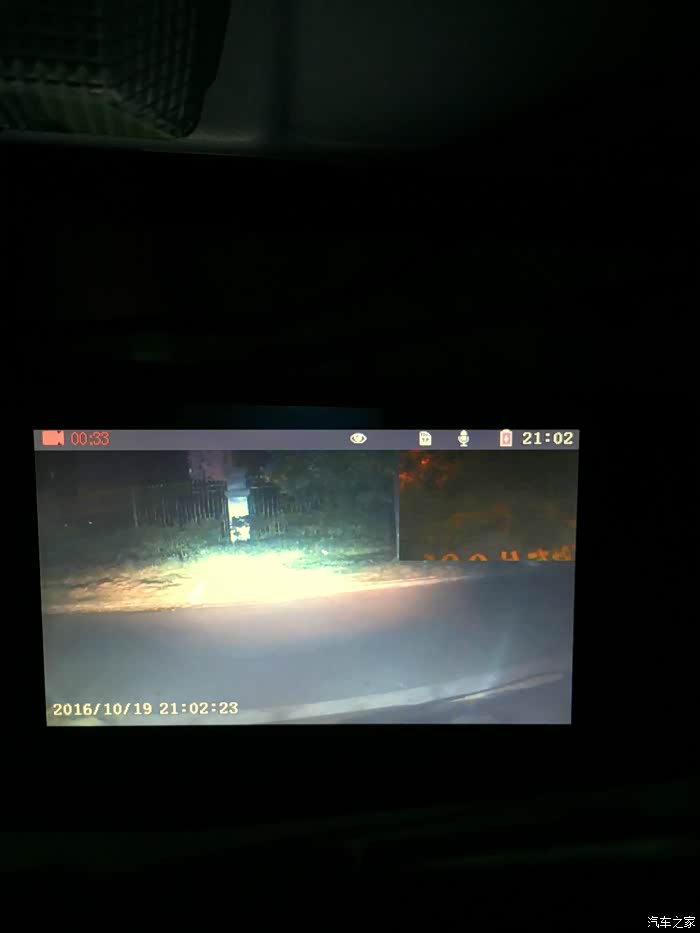

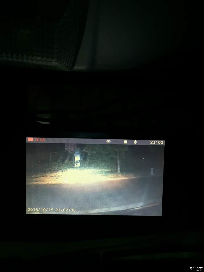

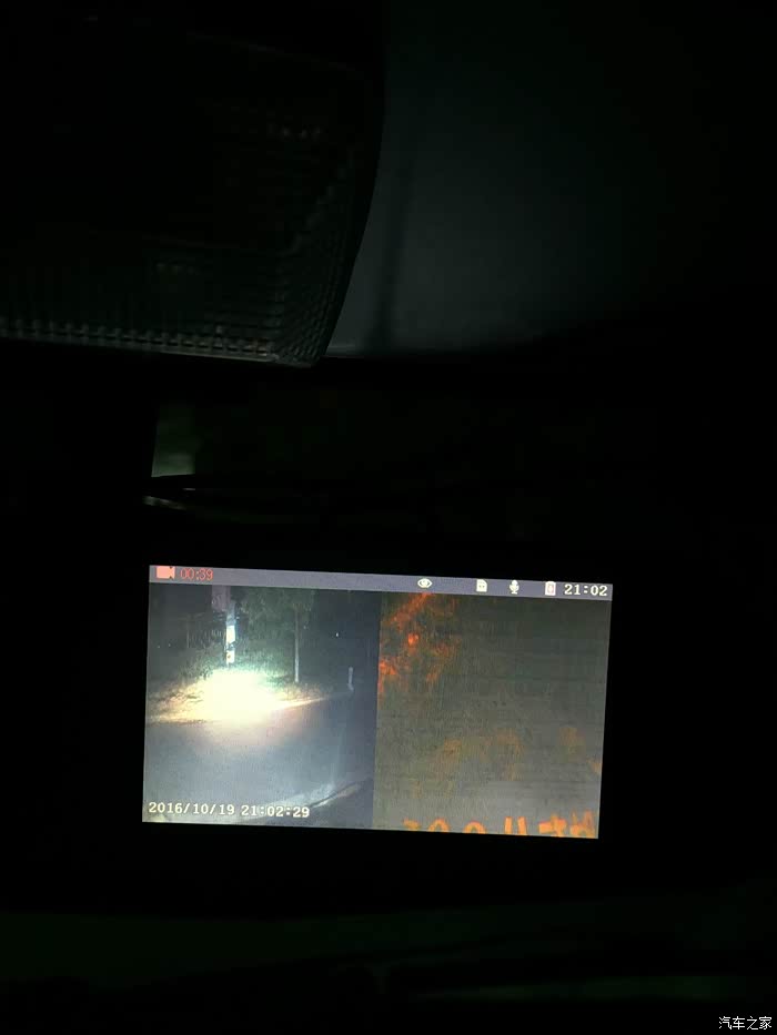

行驶时候
第一种模式
主画面前面 右上角后面

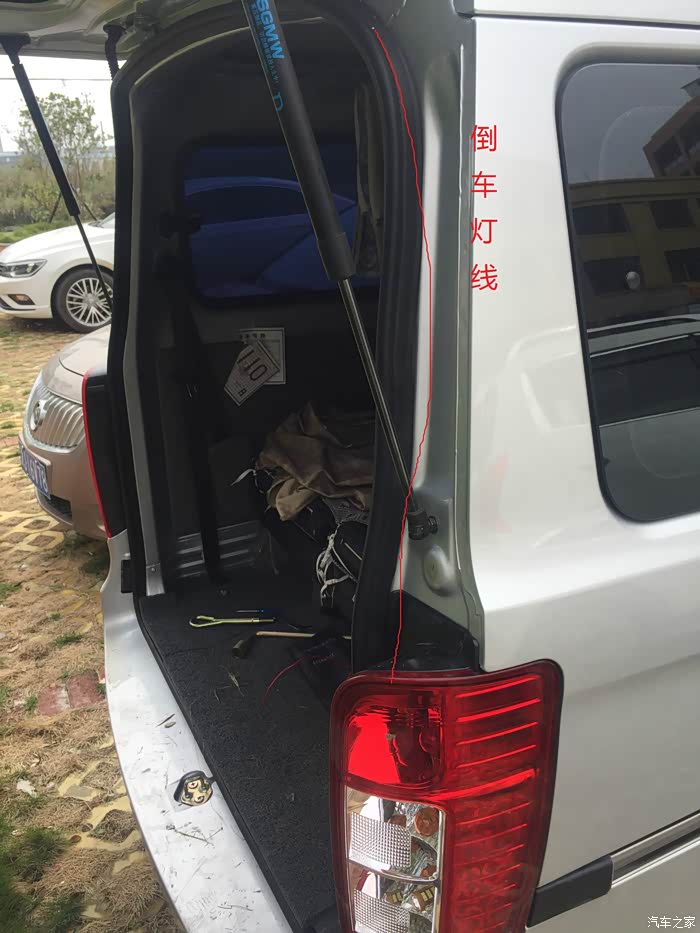

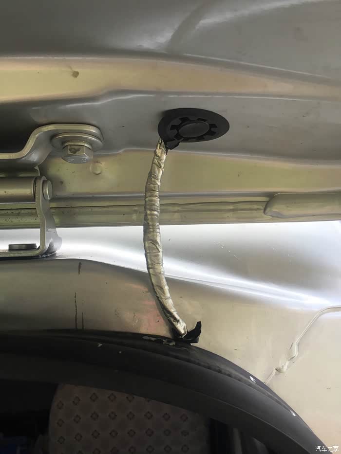

这个是穿线神器,给线头绑一个螺丝头,塞到洞里面,然后门半开着,由于重力作用线往里面伸的同时就下去了。
穿线神器
从后门这个洞穿进去
穿线之前要接倒车灯线的,倒车灯线要拆灯的,然后线走那个胶条上去与视频线汇合

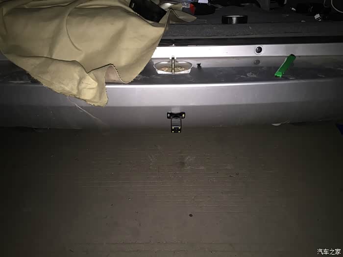

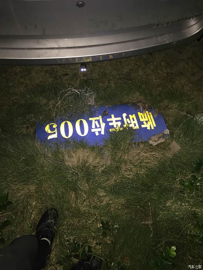

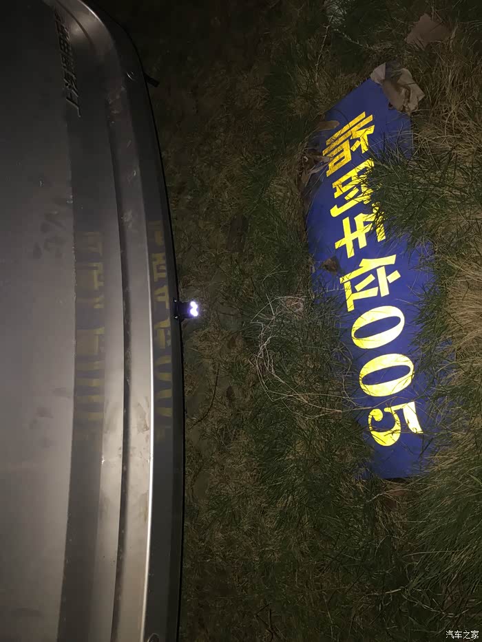

线从尾门牌照灯哪里伸出来。
这里有个小插曲,你想直接伸出来其实不行的,要把门把手上面的那一条卸下来,里面有6个螺丝卸掉,然后摘下来牌照灯才能卸掉,线才能走过去
安装好的摄像头
