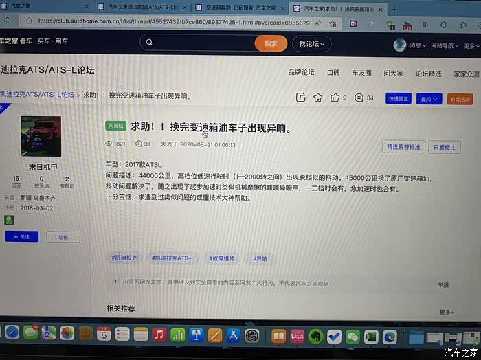

事情经过:距离第一次换油已经开了50000+km,没有出现抖动,想想里程数有点高了就换下油吧,结果一换就出了问题:

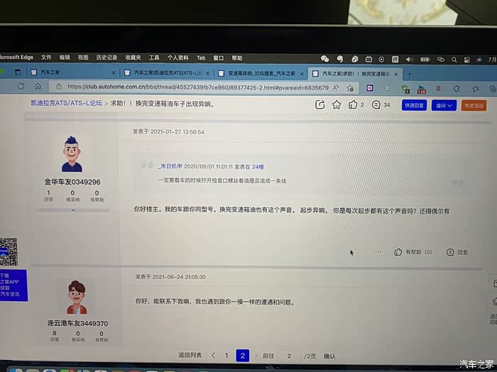

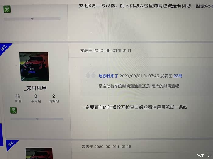

冷启动时能听到中控下方传来嘎嘎嘎的声音,轻点油门车速在10-30之间能明显的听到齿轮转动咬合摩擦的嘎嘎嘎嘎声,起步急加速也有,伴随着转速的提高,声音的频率也提高,但车速差不多过了40就没有了。开个3-4km后症状消失或减轻。一开始我怀疑是油的型号不对或者是油加少了。于是询问维修店,他说油加的够,油的型号也没问题,让把车子开过去后升起来检查底盘也没问题。这期间就这么稀里糊涂的开了1000km左右。后在论坛中搜到类似病例,说是因为缺油引起的。于是再次联系维修店让再检查了一次,拧开放油孔后,好家伙,一滴油也放不出来!!!!!!!!
