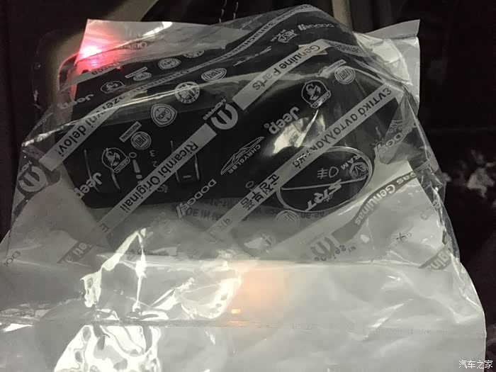

首先我们要更换具有自动大灯功能的大灯开关,说道这儿不得不说,有的车主认为把高配车的自动大灯开关装到低配的车上不就可以了吗?情况完全不是这样的,全新Jeep自由光高配车型是具有大灯高度自动调节的(车辆带了车声高度传感器),所以大灯开关上无手动高度调节波轮,也就是你换了国内高配全新Jeep自由光的大灯开关,你得车将彻底失去大灯高度调节的功能,所以我们增加一个功能,不能讲其他功能给搞得没有了,这种方法是不可取的。但是可喜的是北美版自由光的配置比较丰富,北美的自由光有一款车具有自动大灯和手动大灯高度调节波轮的,所以这种大灯大灯开关才能够满足我们的基本要求,所以我们要实现低配自由光具有自动大灯的功能必须更换这种开关。
通过多方查询终于找到了这种开关,Mopar原厂原装件(Mopar为Jeep、DODGE、CHRYSLER品牌的御用零件供应商,这个大家可以了解下),大概在200美金的样子,从北美到国内,为了完美必须要使用Mopar件这样才是原汁原味。

自动大灯开关(带高度调节波轮)北美不含税60美金,加上运费税收,进入国内大概95美金左右吧!也就700到800RMB左右吧!

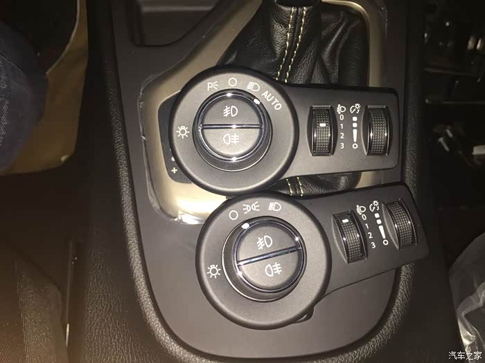

原车不带自动大灯档位的大灯开关!

这是带自动大灯档位开关和原车不带自动大灯档位开关的比较!
将大灯线束插头插入更换的大灯开关中,锁紧卡扣!将大灯开关装入开关位置!
更换完之后的效果图,是不是瞬间高大上呢!
