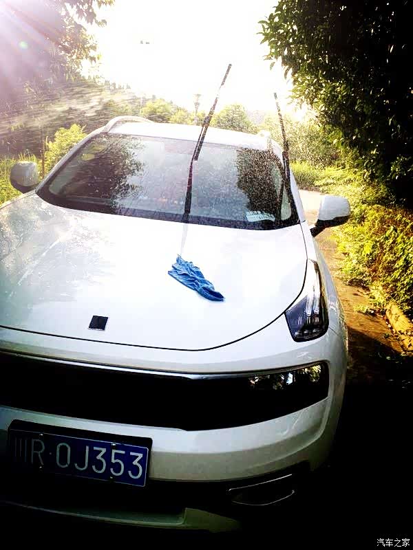

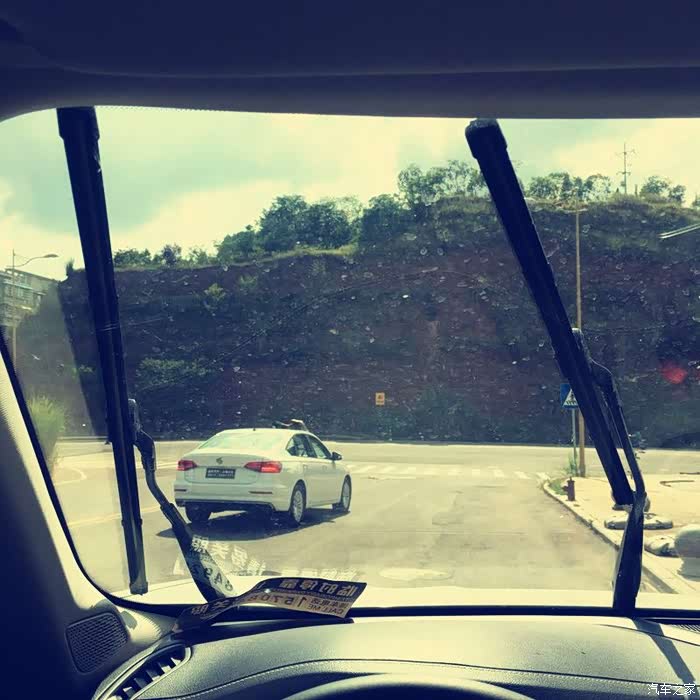

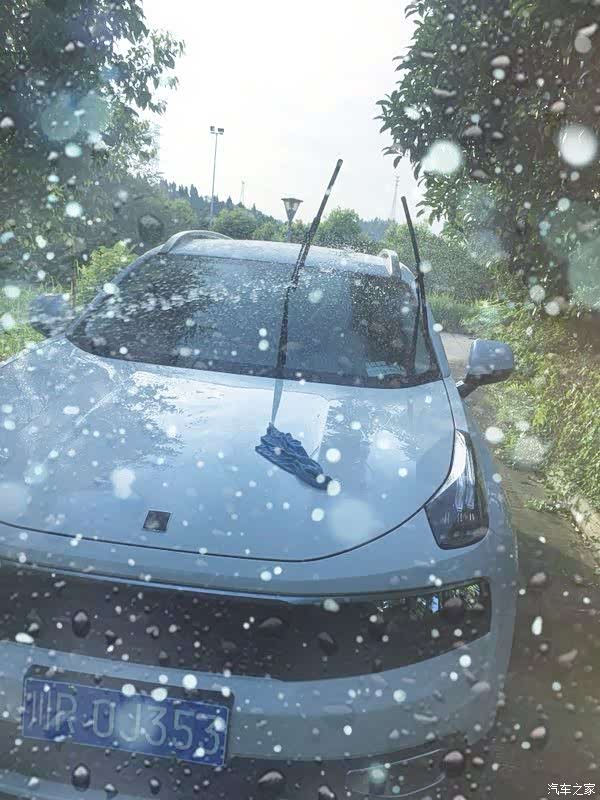

六、洗车或检查时,在未开启雨刮维修模式的情况下一定不能用手强行掰雨刮器,会造成雨刮损坏。

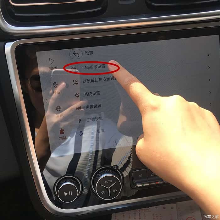

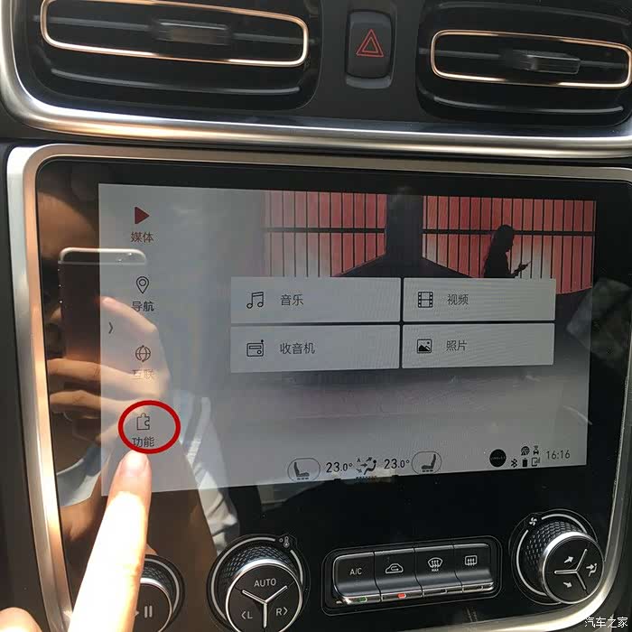

三、怎样开启领克01雨刮维修位置?

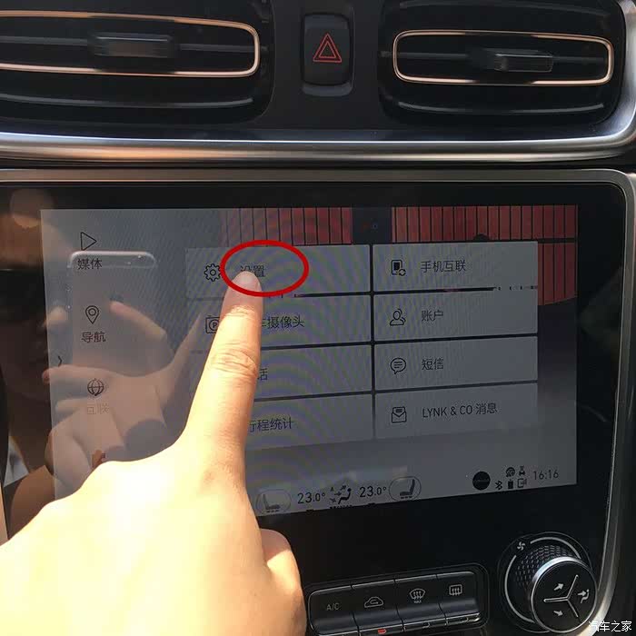

1、打开车机,点击功能
2、点击设置

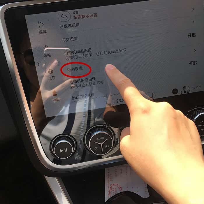

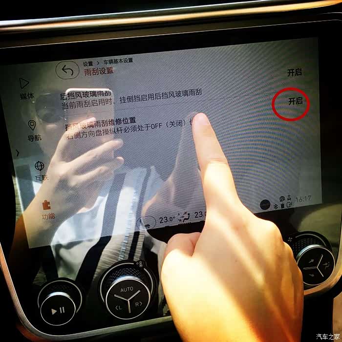

3、点击车辆基本设置

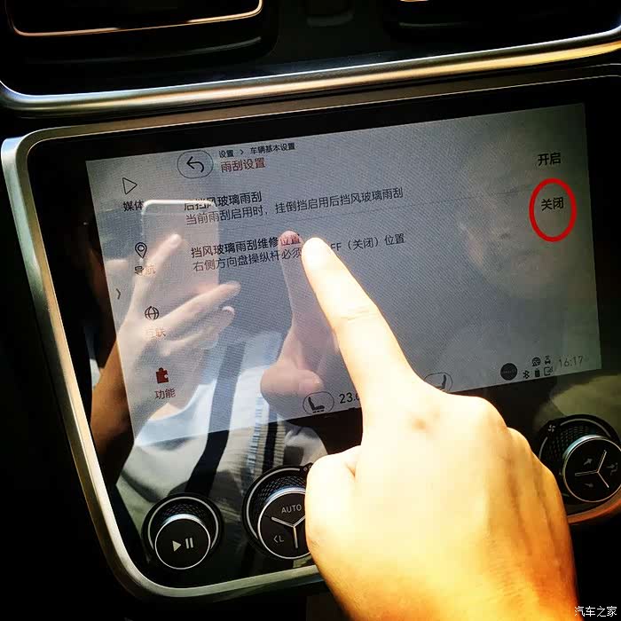

4、点击雨刮设置
5、挡风玻璃雨刮维修位置默认是关闭,点击后开启
6、开启后,雨刮就进入维修模式了。
