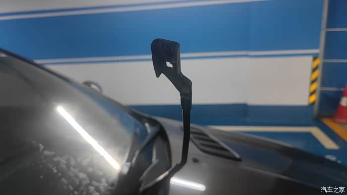

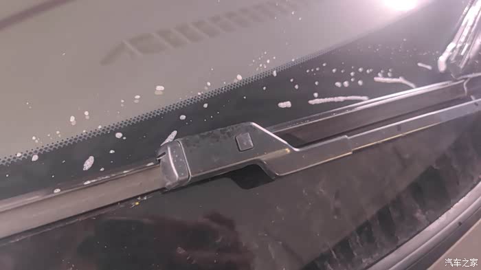

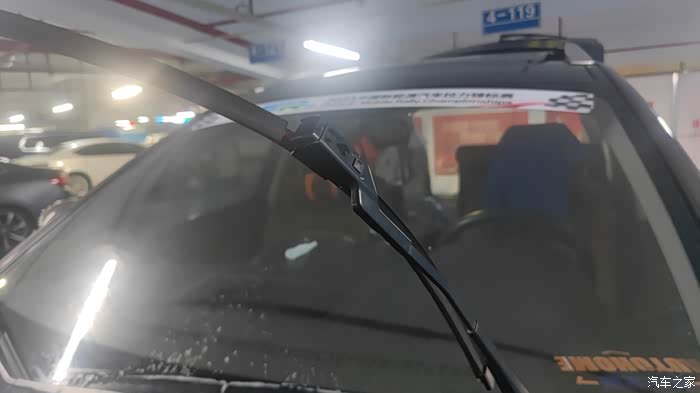

好了,让我们开始动手吧!首先,把雨刮器移动到最底的位置,离开挡风玻璃。
我的车型是插口式的,按一下中间的按钮,就能拔插拆下雨刮器。相比U型接口的容易安装一些。

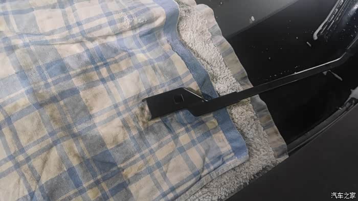

拆下来的样子。
一定记住拿一条毛巾垫着,以免砸坏前挡风玻璃。

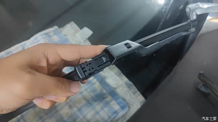

现在拿出新的雨刮器,把它连接到雨刮器臂上,以确保雨刮器是稳固的。

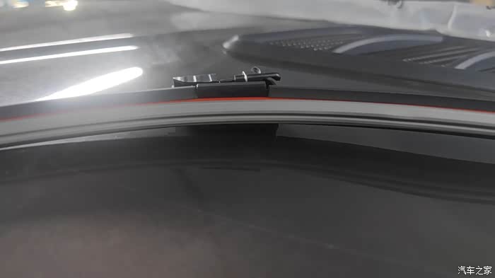

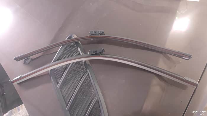

新旧雨刷对比~~~视觉误差,雨刮器尺寸一样的。
安装更简单,一只手就解决啦。插进去就好。

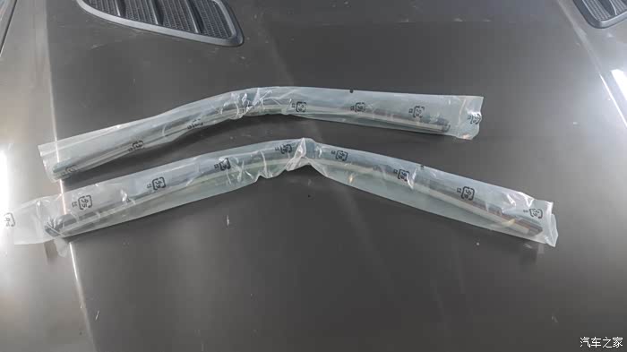

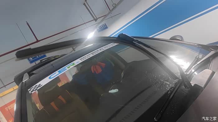

新雨刮器上有一个白色保护套,使用前把他抽出来。
新雨刷是两个刮条的。

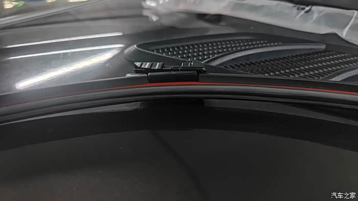

主雨刮器也换好了。
最后,你需要仔细检查一下刚刚安装的雨刮器。确保它们与挡风玻璃接触良好,并且能够顺畅地工作。如果一切正常,恭喜你,你成功地更换了自己的雨刮器!

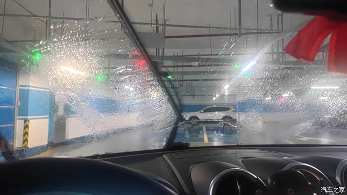

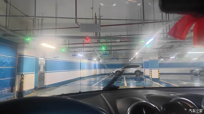

滋水~~试一下刮水的效果~~~
挺不错的~~~
