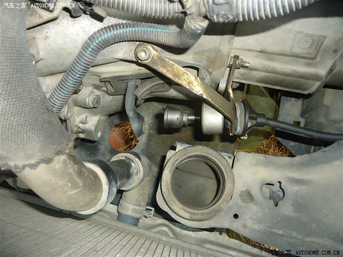

打开机盖,拿掉空滤盒,离合线头先拿下来:

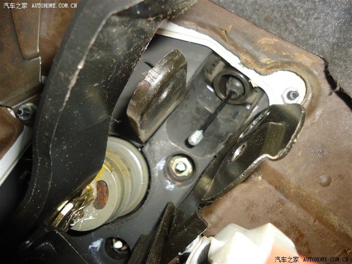

然后再到驾驭室里把两个螺丝拆了,取下踏板和卡子一个人弄的,没拍片

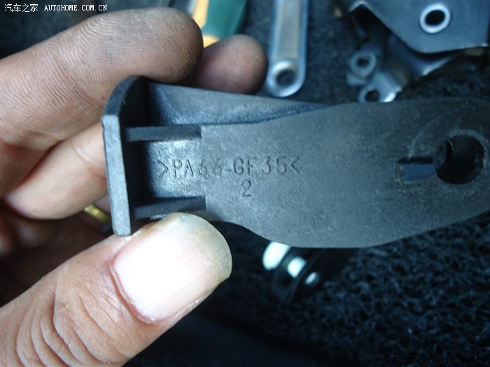

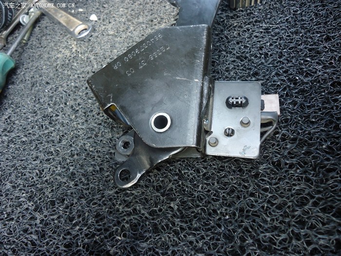

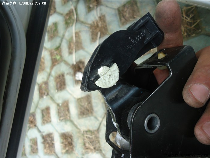

拆下来是这个样的(图片倒了):
拆下的踏板是这样的:

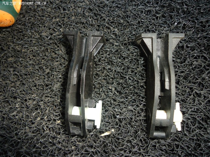

维修手册上面挂卡子的销子那里是半圆,我车上的是满圆,不太好拆

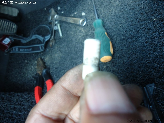

拆下来卡子上的白色销子是这样的:
怀疑就是这个摩擦的声音:

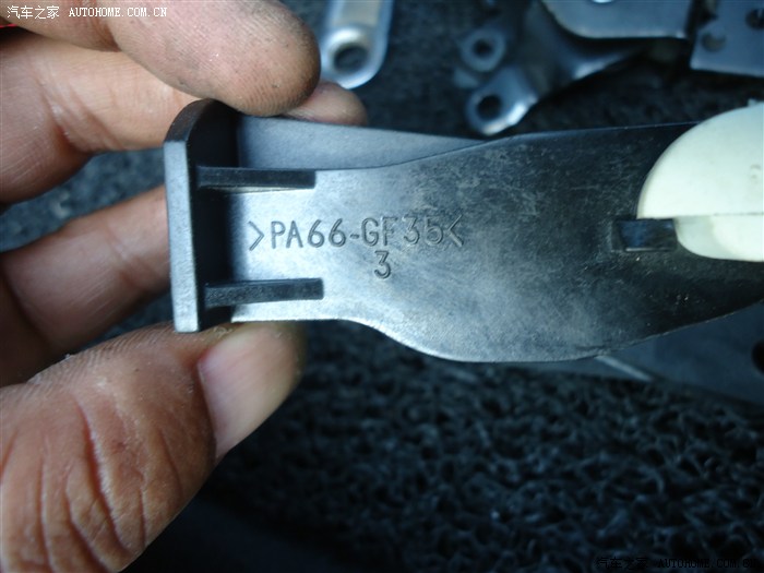

新旧卡子对比,旧的还能用:

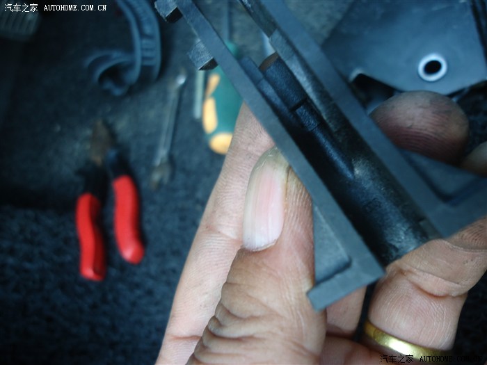

旧卡槽还完好:
旧的卡子:
新的卡子:(新卡子是3,旧的是2)
最后装的时候头大了
起先是先把离合线卡到卡子上再把踏板装上去,离合线卡好后装踏板时离合线总是掉下来,最要命是的是白色销子卡进去后离合线掉出来,
后来干脆这样:(反复安装后白色销子都搞毛了)

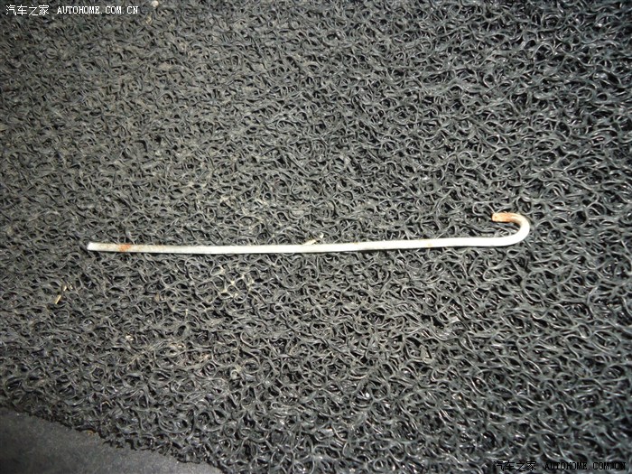

先把卡子装到踏板上,再卡离合线,果断弄根铁丝做成如下形状:
然后用这个铁丝钩住离合线,卡到卡子的卡槽里,一次成功!
