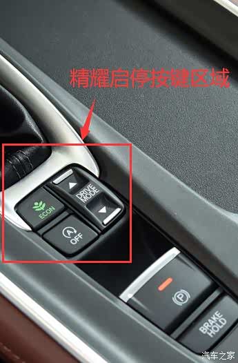

下面开始正题,我是在X鱼40元收了一个十代雅阁的屏蔽器(XX卫士的),收到货安装的时候才发现精耀竟然无法安装。因为插头不一样,多了一根线!于是查网上的汽油版维修手册,可惜的是始终找不到汽油顶配带驾驶模式的开关(图1)7针,只有(图2)6针的开关定义!或许这也是网上卖家敢说雅阁、inspire通用的原因!可是真通用吗?还是故意忽略了我们少量精耀车主的感受?
图(1)精耀带驾驶模式(7针插头)

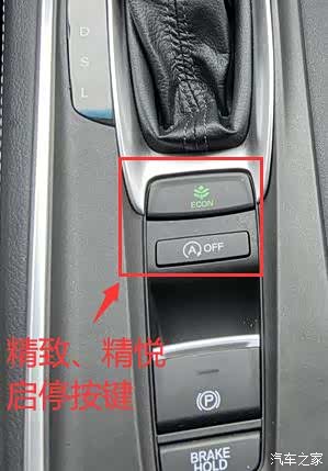

图(2)十代雅阁、精致、精悦不带驾驶模式(6针插头)

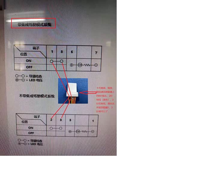

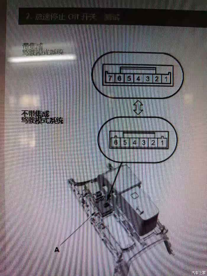

接下来干货来了,看下面这两幅图,这就是我说的干货!好不容易找到的开关测试图,看懂的只需要这两张图就能明白怎么安装自启停屏蔽器了吧?
网上卖inspire汽油版维修手册的,请看看你的手册里面有没有这上下两幅图?
最后,如图所示:十代雅阁、精致、精悦自动启停按键对应的是插头2、3针脚(2针是黑色地线)网上的无损通用屏蔽器模块都是并接的2、3针脚线
但是、精耀自动启停是1、3针脚(1针是黑色地线)这点跟雅阁、精致、精悦不一样!
有了这两张图,剩下的就看自己动手能力了,只需要把通用屏蔽器的两根线想办法分别并接到原车7针插头的1针(黑色地线),和3针(蓝色)就可以实现自动屏蔽启停了!接线方法有很多,可以找7p对接插头做无损线,也可以剪断加个2p插头并线后对插,或者暴力破线都可以!个人自由发挥就好了
