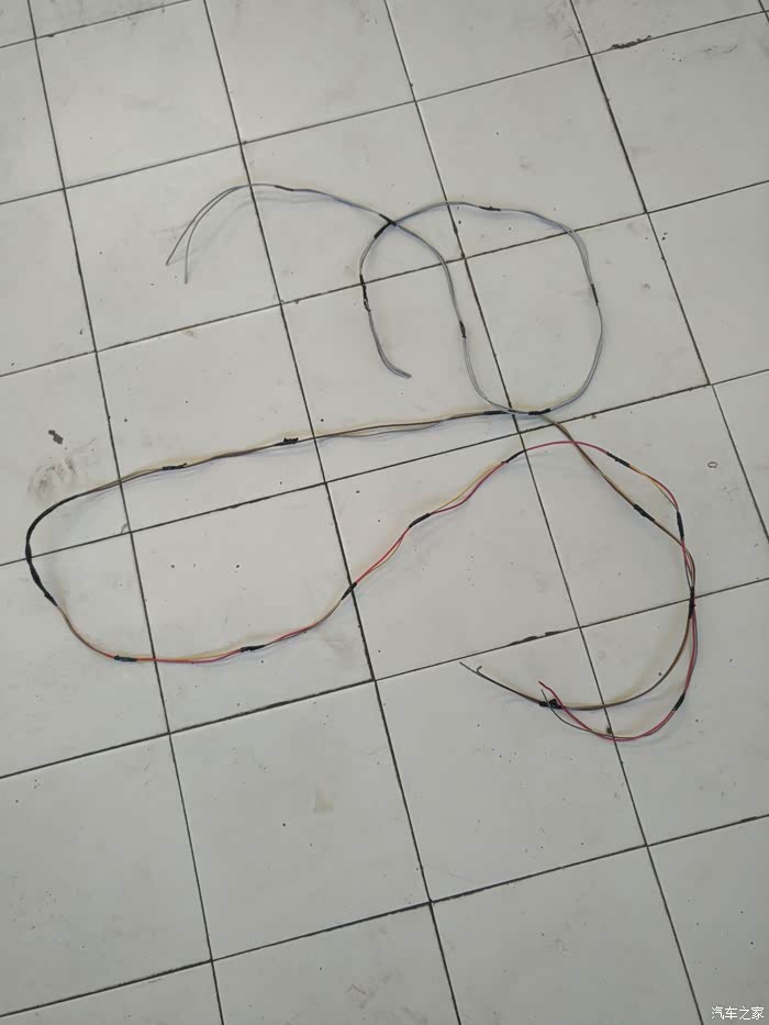

线束,一长一短,因为需要两边的日行灯可以单独点亮

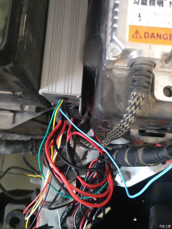

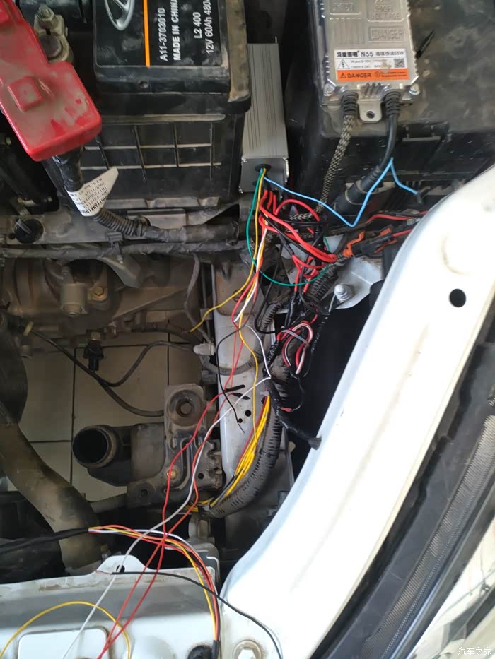

安装控制器,因为放在了电池边上,距离右边较远,所以需要一短一长的线束
拆的惨不忍睹。。。

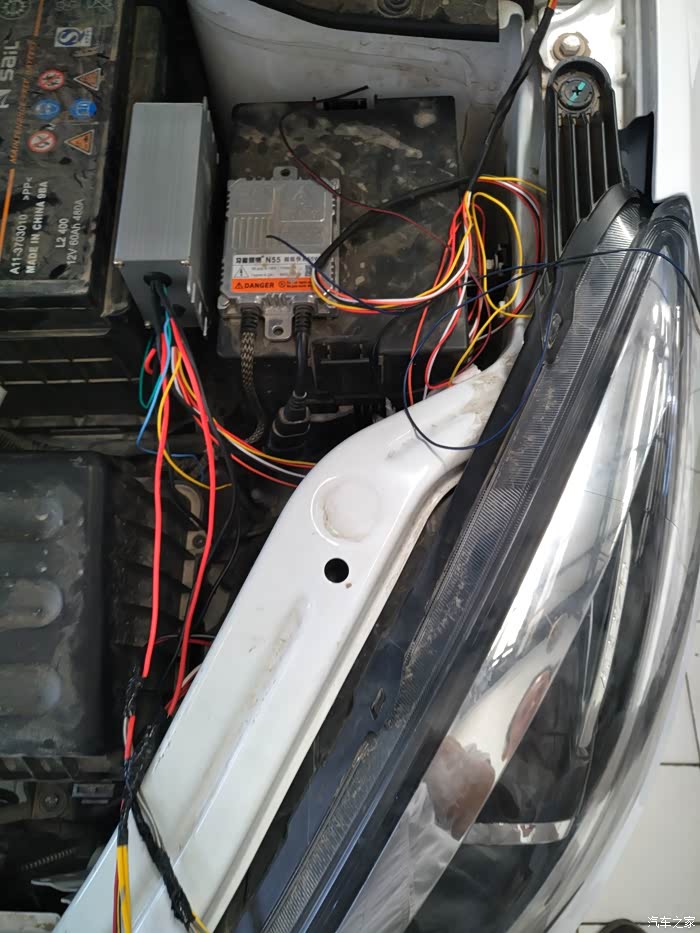

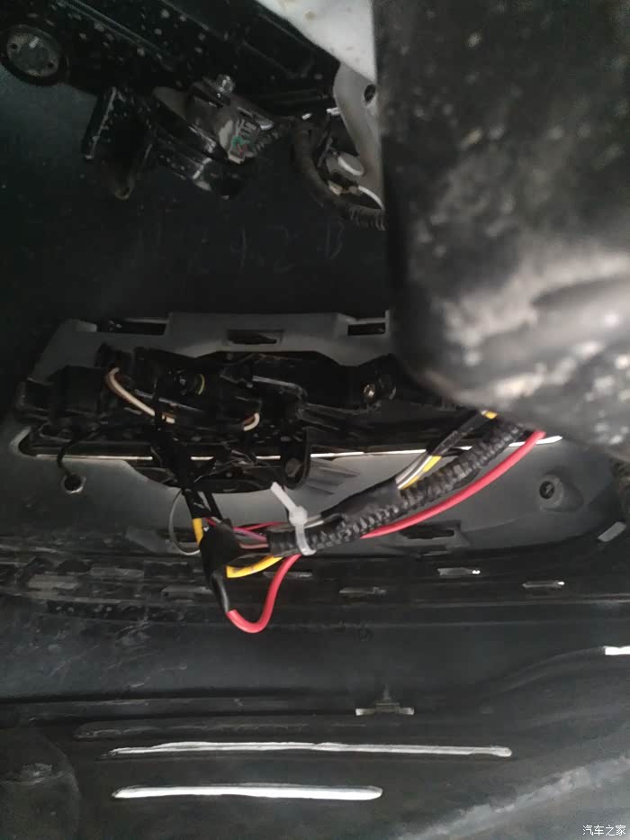

因为感觉日行灯的亮度不够,又在旁边加了一颗鹰眼灯,感觉线被我接的好乱啊

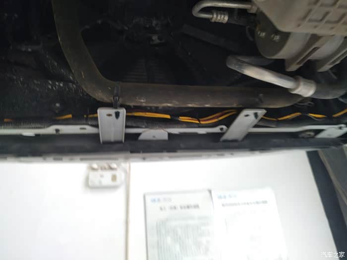

走线中。。。

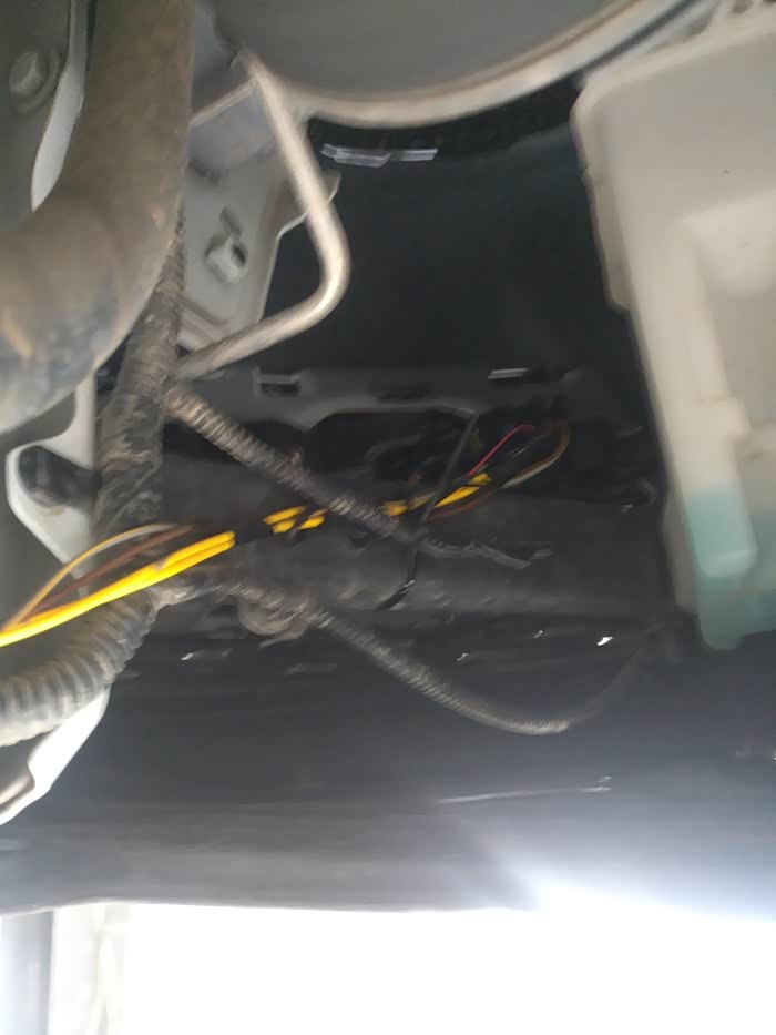

和原车线束扎在一块的右边日行灯控制线束

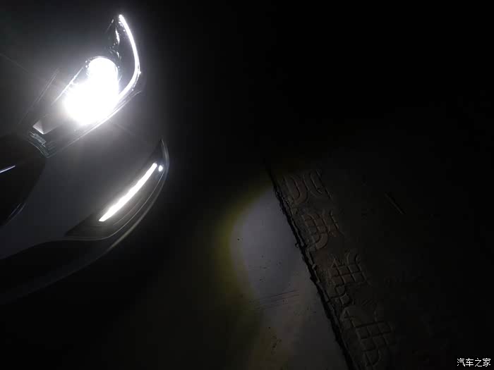

  下面是改装好的效果图。。。

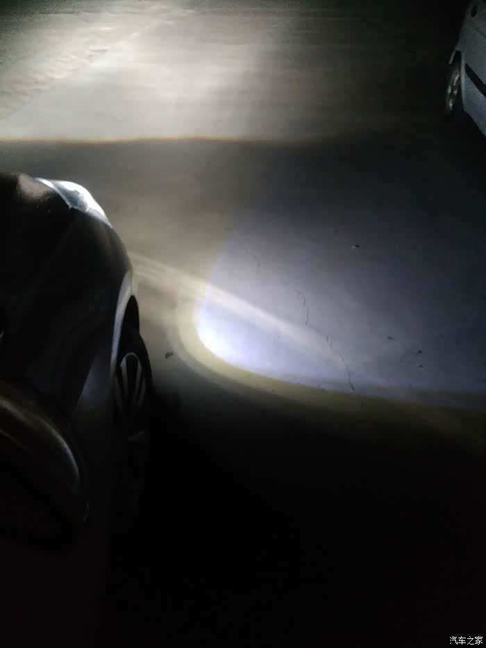

在车外看大灯还是挺亮的嘛,只不过侧面是不亮的

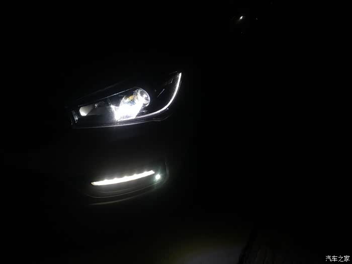

往左打方向,左边的日行灯和鹰眼灯一块点亮

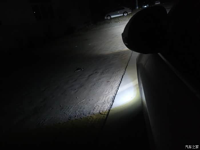

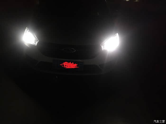

往右打方向点亮效果,看着右边的灯有点冷冷的,不知道是不是拍摄的原因
右打方向
左打方向

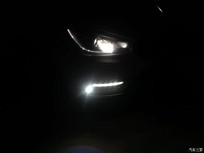

还是左边
方向在中间时不亮,关闭大灯时,日行灯点亮,小鹰眼灯不亮,并且左打右方向都不会点亮,照片忘记拍了,下次补上

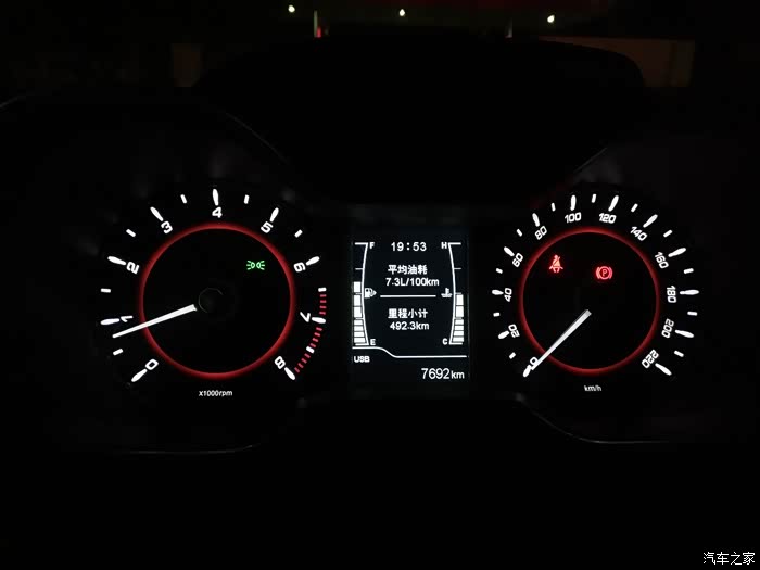

油耗镇楼!!
