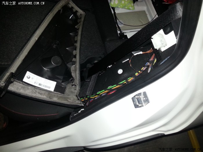

4、从后尾箱引线到后门胶条内可走这里,看图,这里可以拆开的,原车的电线就在里边!

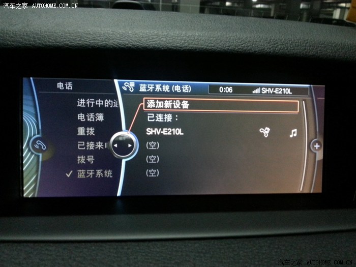

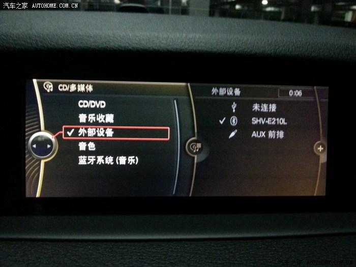

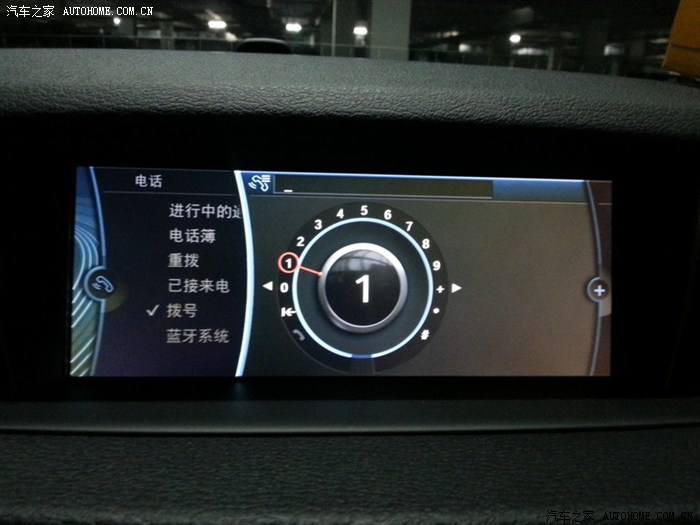

隐藏我只刷了锁车和解锁滴滴声和行车操作导航和观看DVD,看看效果,蓝牙出来了,原装麦非常清晰,给LP打电话她还以为我直接用手机打的!还要注意一点,刷完蓝牙后可能汽车喇叭音量会归0,再调大就行了,一开始我还以为我把喇叭、系统刷坏了,怎么喇叭不响了?!
