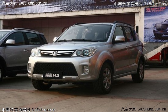

1,H2其实多年前就出现过,是作为新车项目的,后来项目被长城腰斩了,不知为何。那时的H2基本就是抄袭RAV4,连外挂备胎也一样,因为没有上市,所以车型详细参数不太清楚,下图就是夭折的旧版H2
2,现在的新H2,取消了外挂备胎,外形也进行大幅修改,但是据说底盘跟旧版H2是一样的,根据上海车展图片,很多大神都说底盘与RAV4相似,其实那根本就是借鉴海外的旧版本RAV4,rav4国产后是进行过轴距加长的,现在是2660,海外版(06年前的进口版本)标准轴距就是2560,以上两点可以看出H2就是抄旧版rav4的底盘。
