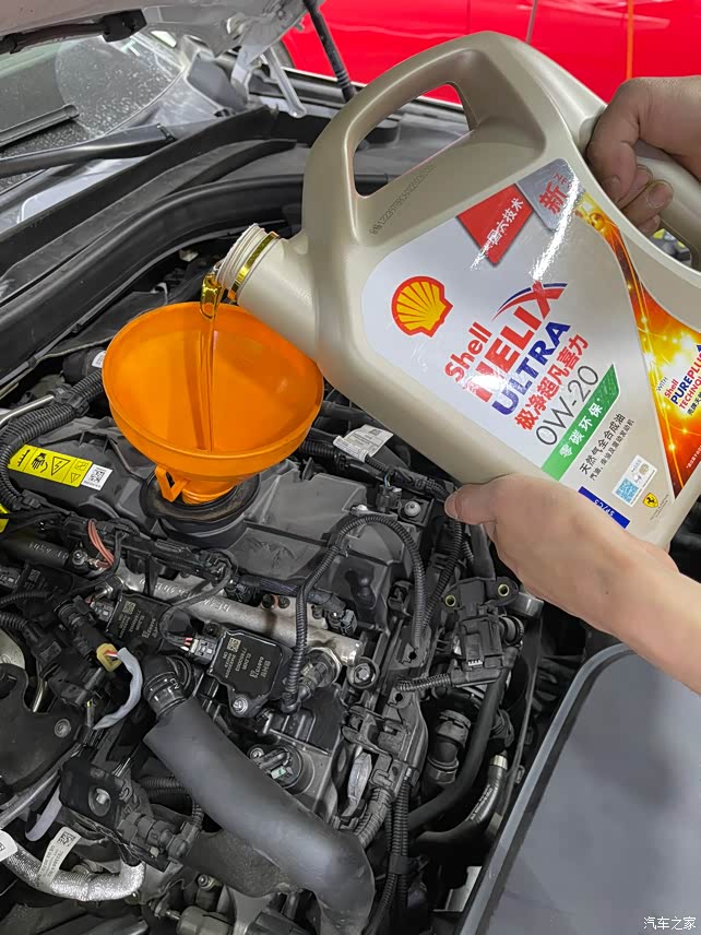

今天在途虎做的,网上下单,预约到店,之前2万没有换火花塞,今天如下项目:
机油更换,壳牌0W-20极净超凡

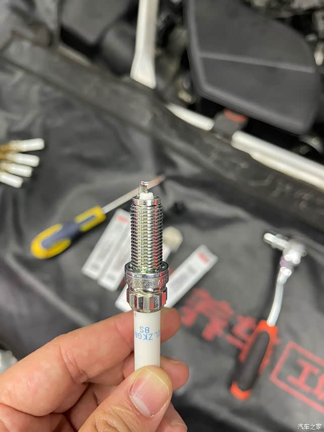

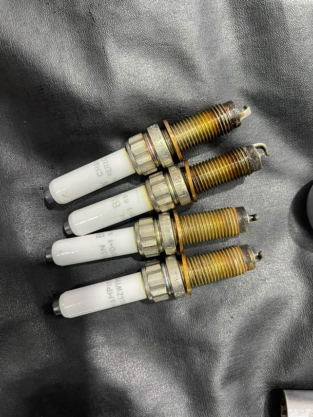

先看2只油炸火花塞
机油更换,壳牌0W-20极净超凡
曼牌机油滤芯,曼牌燃油滤芯,NGK火花塞
发动机积碳清洗
合计花费2272
先看2只油炸火花塞

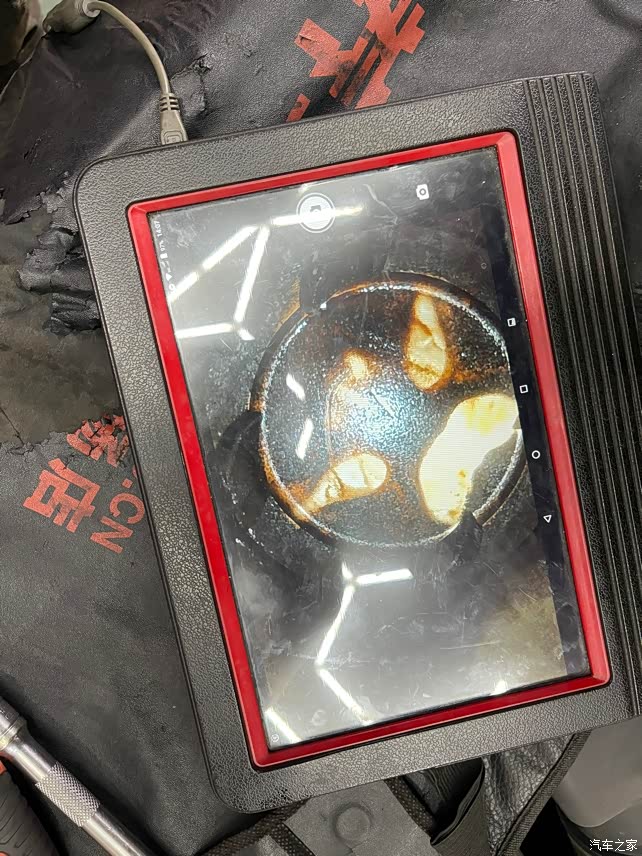

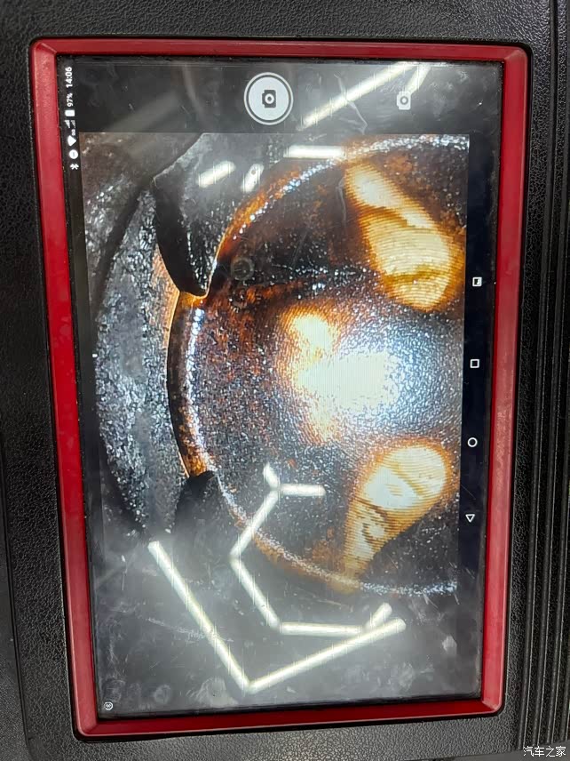

火花塞从上到下1234缸,1缸是靠近车头的

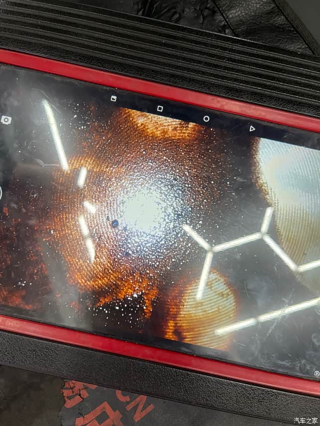

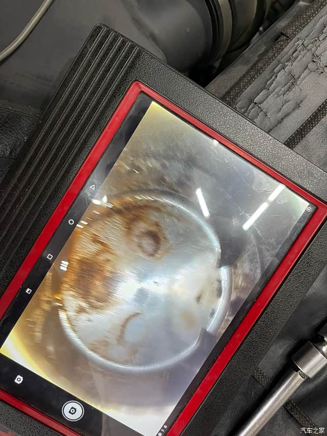

下图分别是1-2-4缸积碳清理,1缸是靠近车头这边的,平时也有用雪弗龙470燃油添加剂,但是感觉还是很严重
1缸
2缸
4缸,还是个惊讶的表情包
4缸的火花塞没有烧机油,然而积碳一样严重

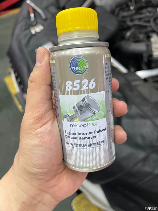

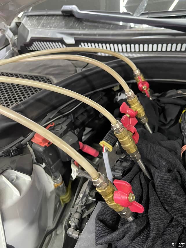

安排了脉冲积碳清洗,四瓶药水,每缸一瓶,然后用个机器,抽出来打进去反复冲洗,最后全部抽出来

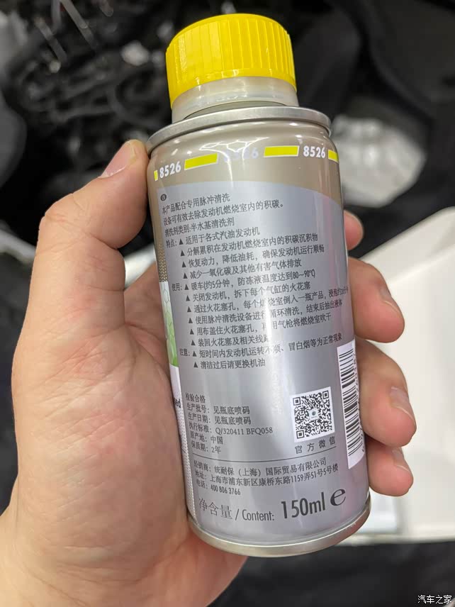

药水,一盒4瓶
4瓶套装399
这是药水的信息

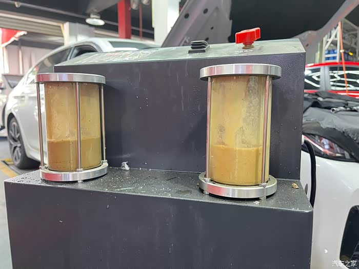

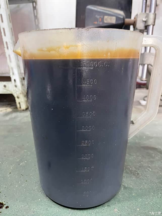

跟插管抢救一样
无色液体进去,咖啡色浆糊出来

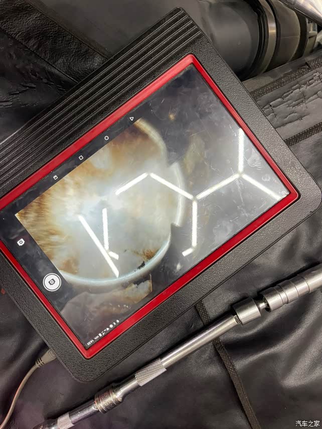

清洗后的1缸
清洗后的4缸,效果还行

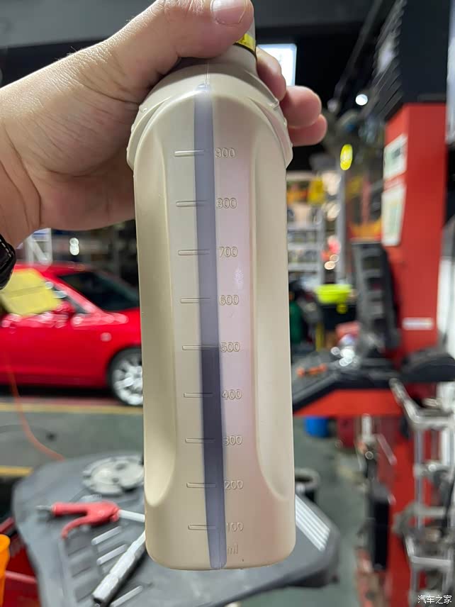

上次保养加了5.5L,这次放出来5.25,少了0.25,也不知道应该算烧了还是正常损耗
NGK火花塞

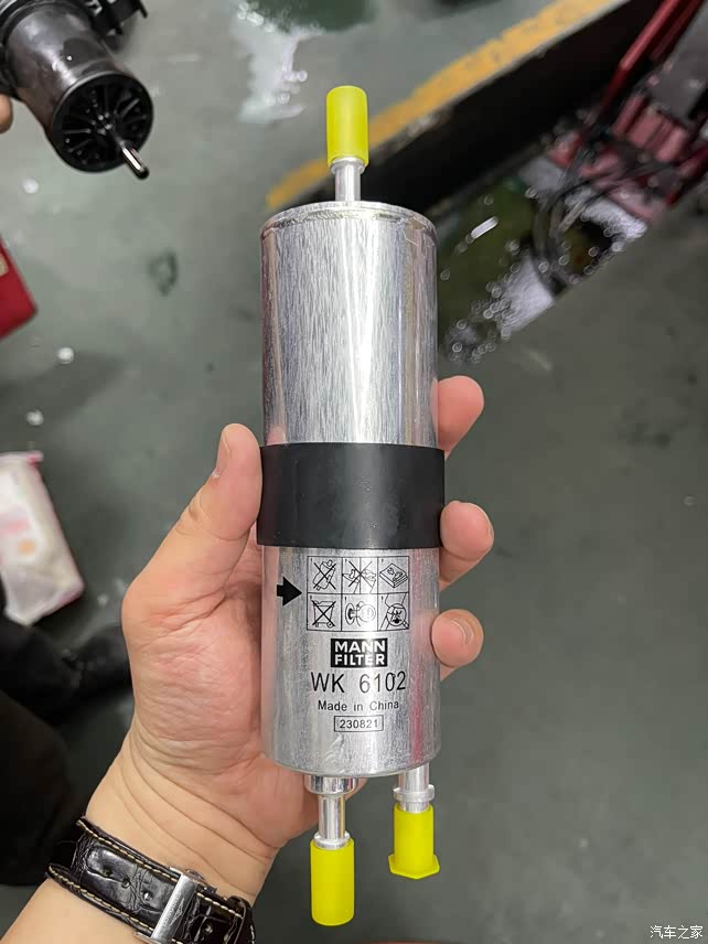

曼牌汽油滤芯
这个机油确实不错,换了以后油门轻快很多,提速推背感也很明显,不用深踩
不能听4S的,加了5.5L

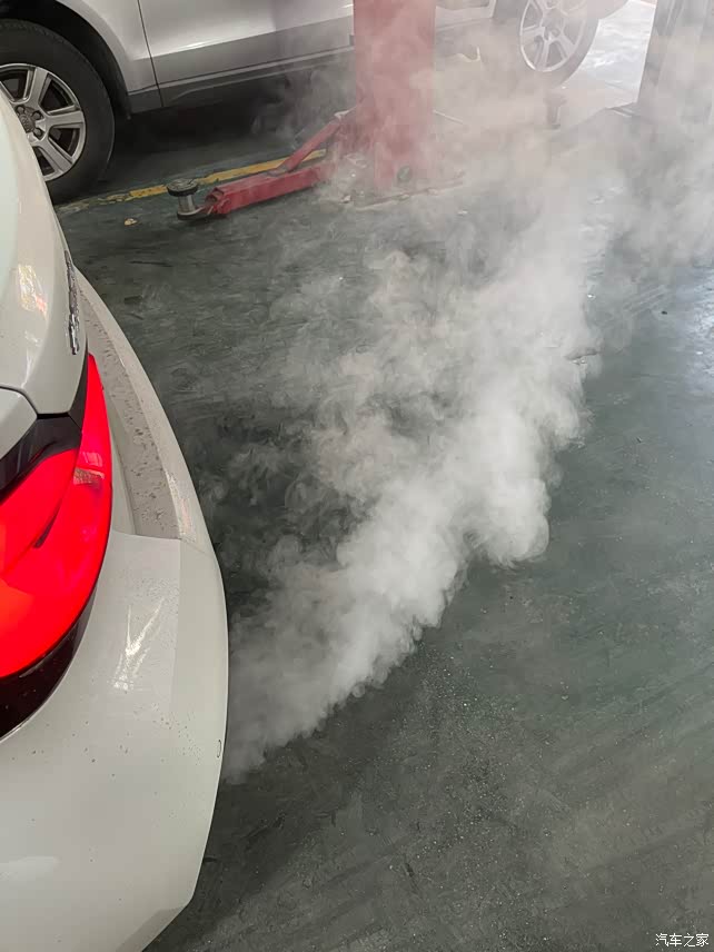

积碳清洗后,需要3000转烧个两分钟,把缸内药水烧完
