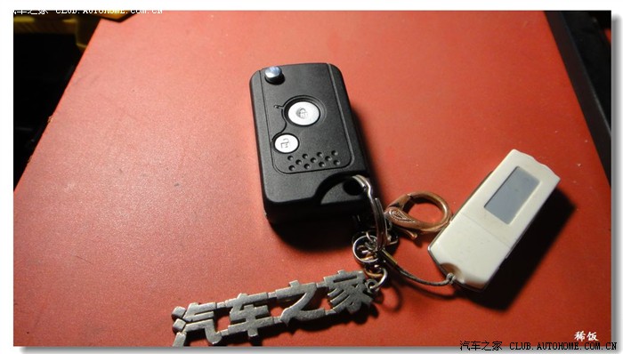

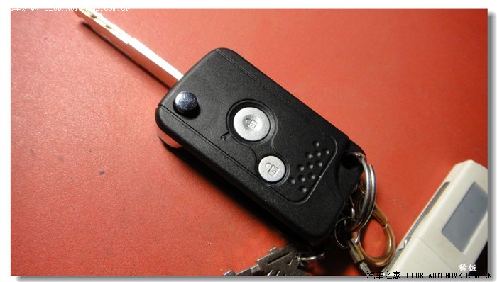

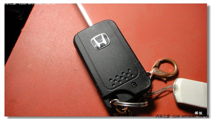

思迪的分体钥匙一直都不能改折叠,头几天才在淘宝上找到有店铺能改,不过得先把遥控改成一体钥匙的遥控然后再改装折叠钥匙 ! 具体方法: 1.思迪遥控器,手工匹配下,然后把自己钥匙里的芯片一起放进去下图的遥控壳里,就可以了,手工匹配方法简单,和4S店是一样的匹配增加了之后,您原来的遥控还是可以正常使用的! 2.只要提供金属部分大头照,即可开齿! 3.钥匙回来后手工匹配: 广州本田遥控发射器代码的输入方法如下: (1)接通点火开关ON(II)。 (2)在4秒内按压发射器的锁定按钮一次。 (3)在4秒内关闭点火开关。 (4)在4秒内转入步骤(5)。 (5)接通点火开关ON(II)。 (6)在4秒内按压发射器的锁定按钮一次。 (7)在4s内关闭点火开关。 (8)在4s内转入步骤(9)。 (9)接通点火开关ON(II)。 (10)在4秒内按压发射器的锁定按钮一次。 (11)在4秒内关闭点火开关。 (12)在4秒内转入步骤(13)。 (13)接通点火开关ON(II)。 (14)在4秒内按压发射器的锁定按钮一次。 (15)确认已听到车门锁起动器工作的声音。 (16)在9秒内转入步骤(17)~(22)。 (17)按下新折叠钥匙发射器的关门按钮。 (18)确认已听到车门锁起动器工作的声音。 (19)然后按下新折叠钥匙关门按钮。 (20)确认已听到车门锁起动器工作的声音。 (21)关闭点火开关,拔出点火钥匙。 (22)使用新折叠钥匙开启或锁定车门,确认发射器输入新代码后,系统工作正常。
[url=http://club.autohome.com.cn/album/6463397.html][img]http://www.autoimg.cn/album/2009/4/24/500_e4753633-75ad-4e84-864c-17c3dce4baca.jpg[/img][/url] [url=http://club.autohome.com.cn/album/6463410.html][img]http://www.autoimg.cn/album/2009/4/24/500_ce7bdb1c-3830-4c1c-bded-f0e6c573508d.jpg[/img][/url] [url=http://club.autohome.com.cn/album/6463416.html][img]http://www.autoimg.cn/album/2009/4/24/500_473eb3fd-ef94-4eb9-a868-d15b318326bc.jpg[/img][/url]
2011年3月1日花了45元又换了个壳,把原来折叠钥匙的齿条取下来换上即可!
