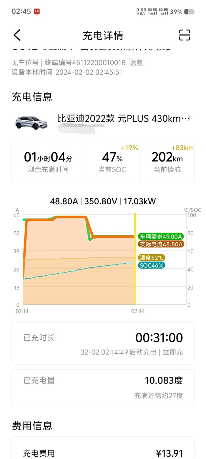

元plus连续跑高速,电池温度52度,功率限制1只有0几kw,系统bug,4s无解,怎么解决?
当时环境温度0-10度不可能过热,动力电池温控个人猜测失效,或者厂家有意这样设计去减慢电池的衰减,充电功率只有10几千瓦,换了不同牌子的快充都一样,充电桩显示电池温度50-52度,正常是30-40度左右,最多42度,某抖也有不少车友遇到这个问题,你们不经常跑高速可能没遇到,到你们真正遇到的时候就笑呵呵了,你们没遇到是因为你们没连续跑高速,跑光电池充电,充电再继续跑光,这样循环,我以前也没遇到,直到最近放年假我去自驾游才发现这个问题,有图有真相,希望大家能联合起来一起找厂家
