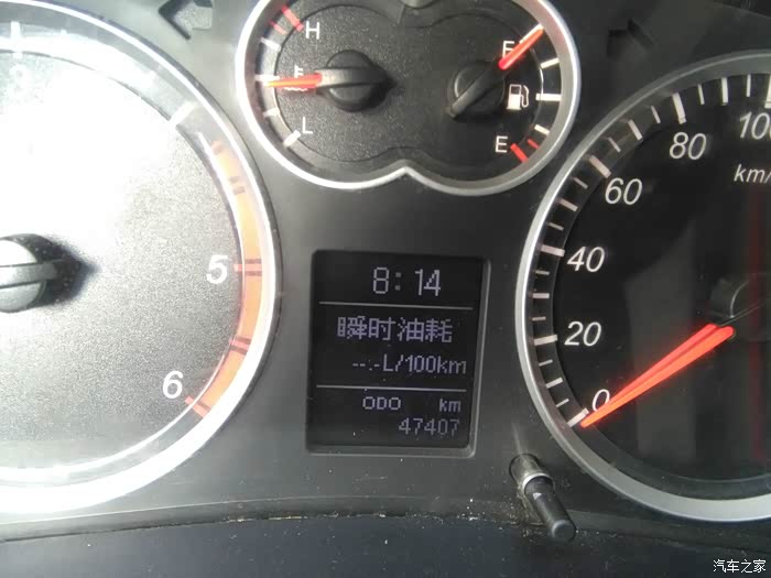

这是出发时候的里程,47407!

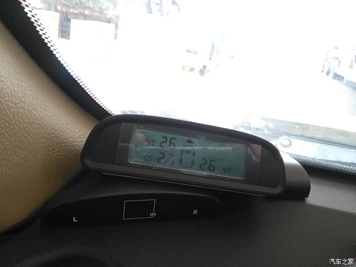

小马家的东西确实不太靠谱,新装的胎压,一会儿这个没信号了,一会那个没了,最多的时候,4个全没了,我也是醉了,算了,咱不看还不行吗?回去给差评!!!

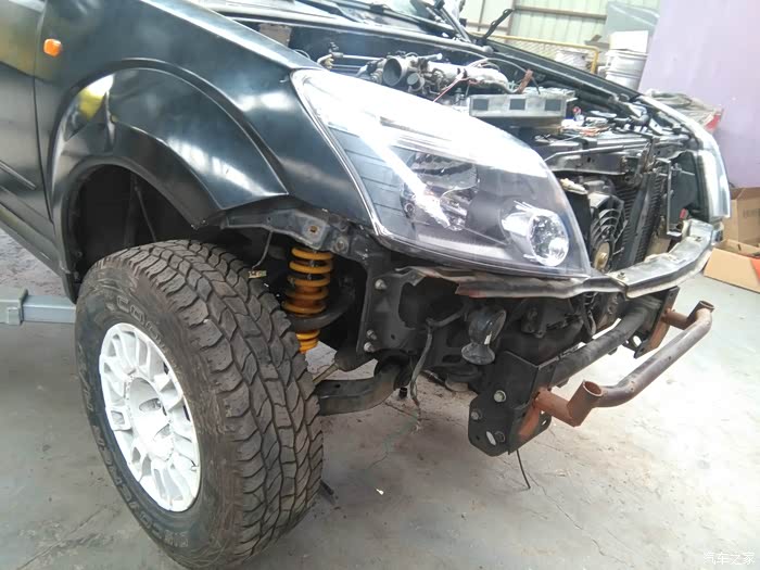

来之前早就沟通好了,直接开拆

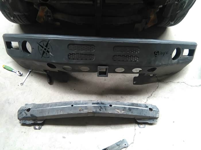

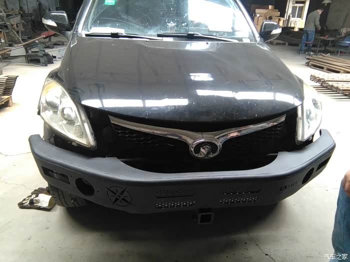

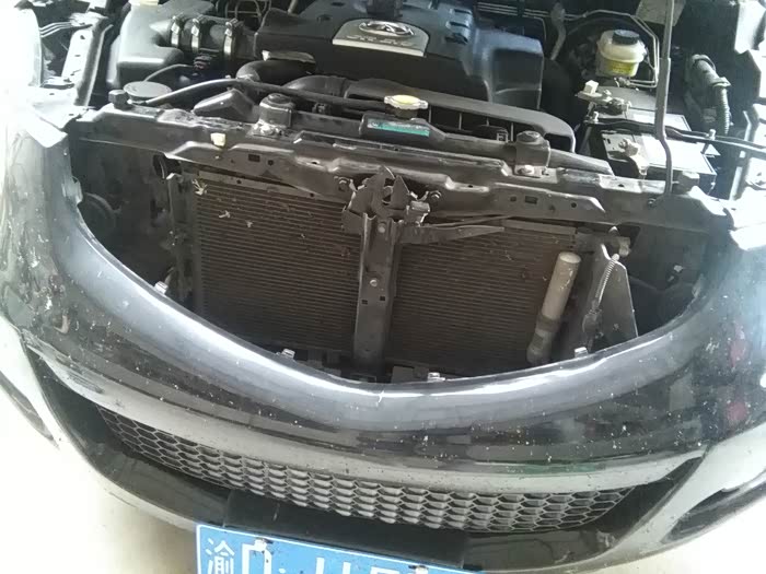

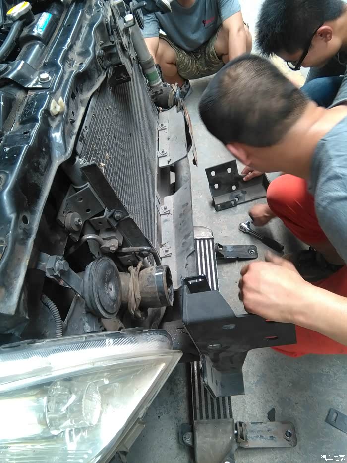

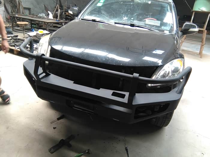

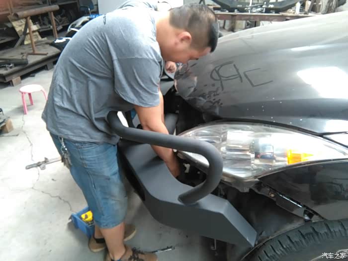

何厂长准备开始给我装前杠
原车的前保险杠,准备安装的前杠
结果装上去不好看,发现了没有?
好吧,换一款继续试
2个人抬着装
感觉好点了有木有?

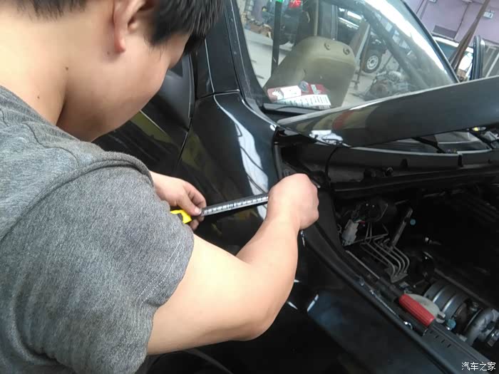

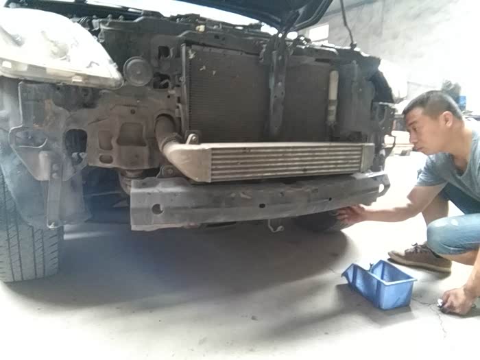

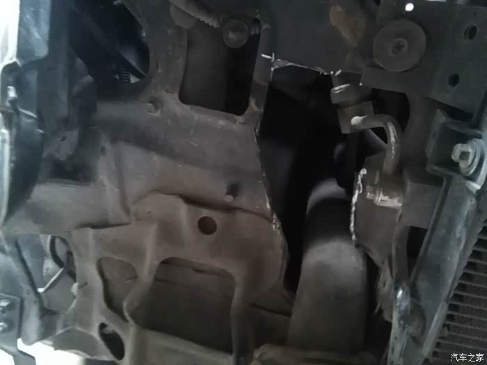

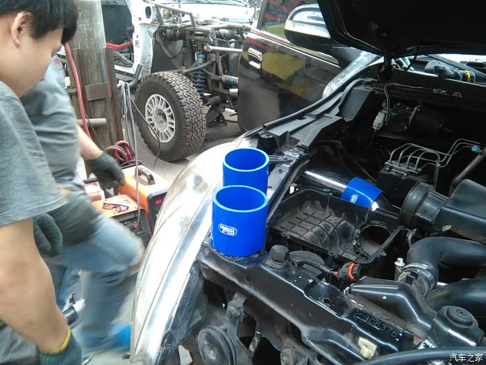

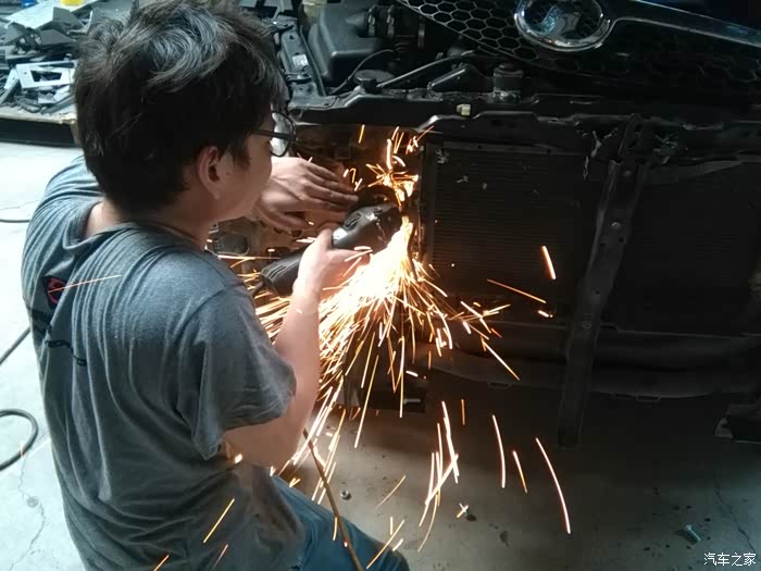

因为我想安装绞盘,原车的中冷就必须调整位置了,开始切割
切个口子准备换地方

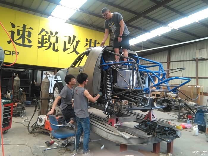

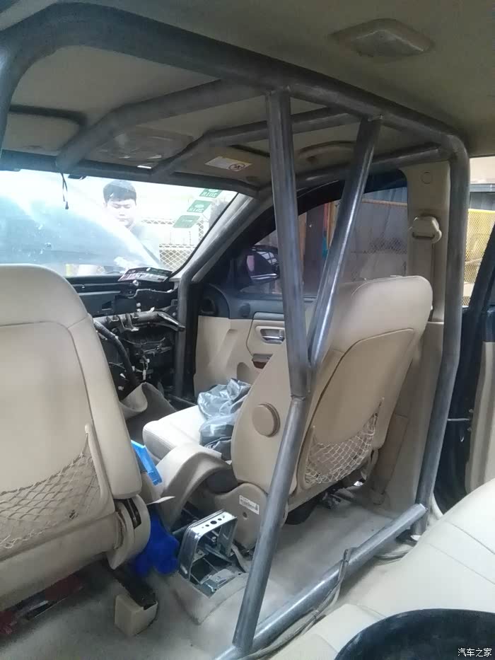

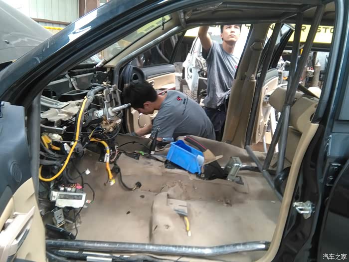

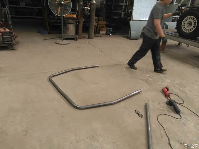

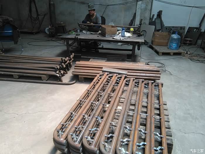

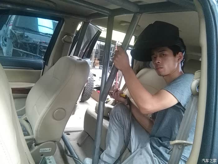

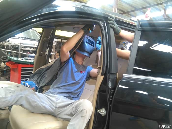

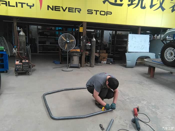

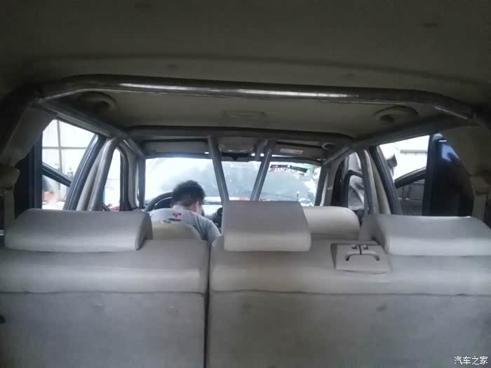

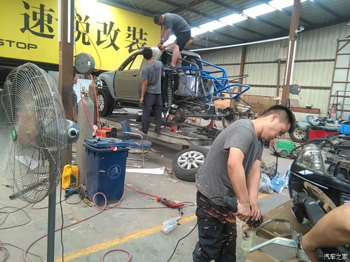

这边安装防滚架的伙计开动了,来之前没考虑到这个问题,来了以后进过了解,决定加装全防的防滚架,大工程,大成本,大动作....

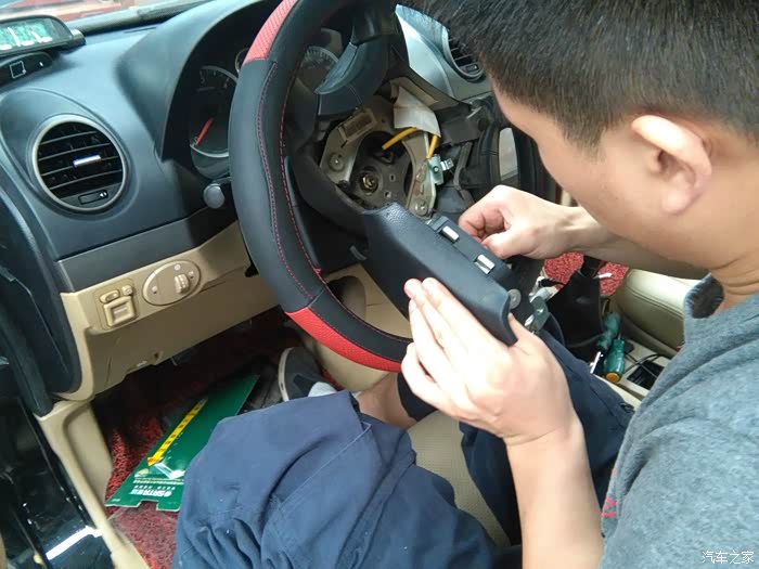

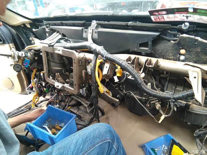

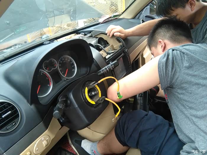

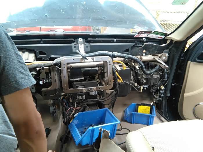

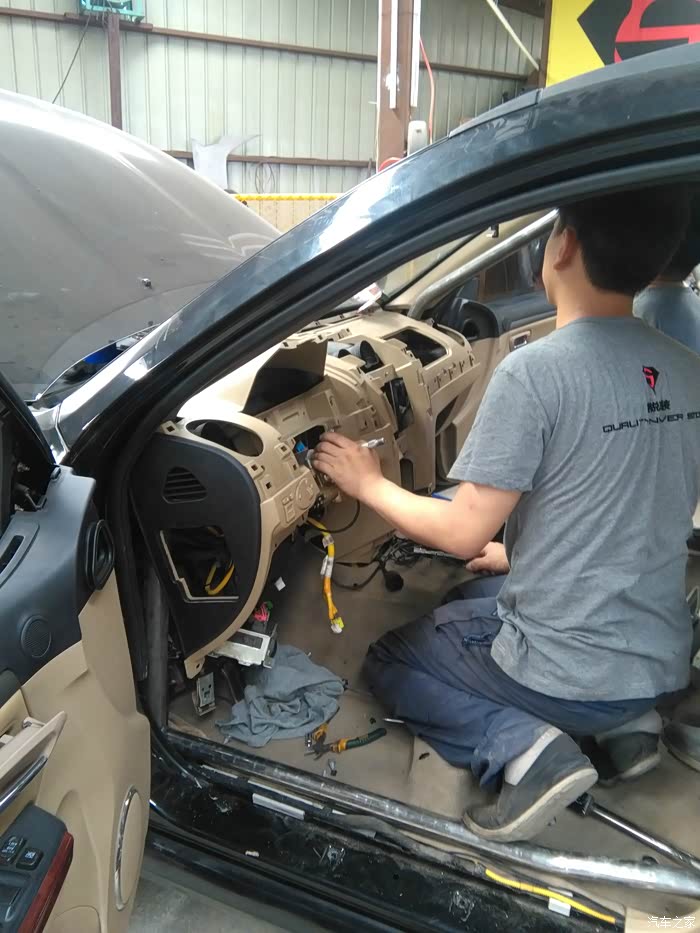

继续拆,整个内饰要全部拆完

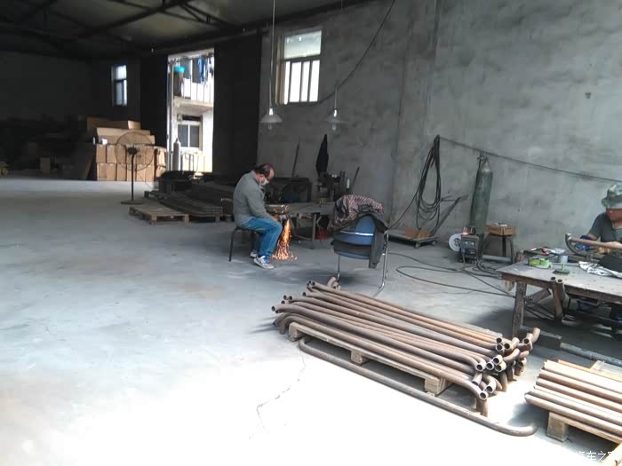

旁边的师傅已经开始准备钢管了

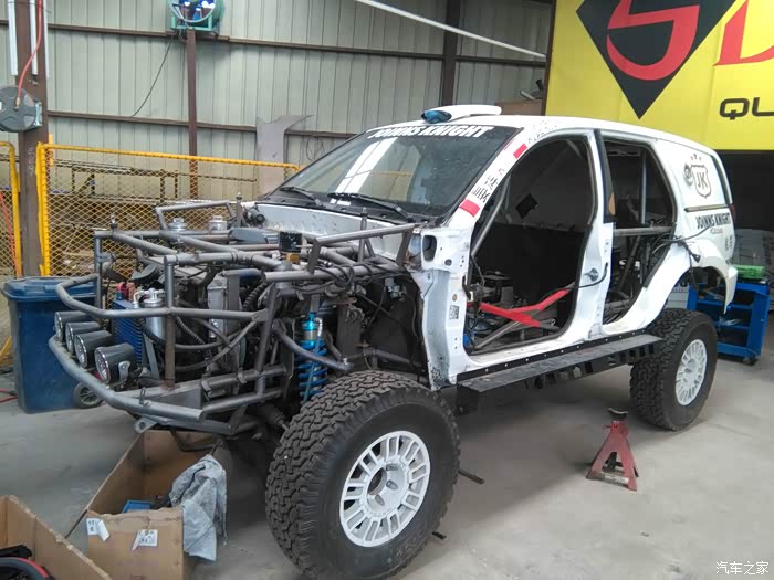

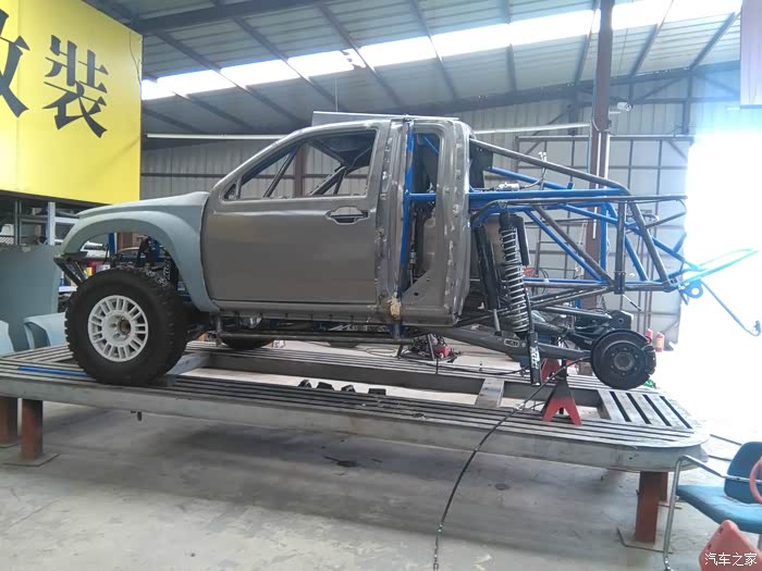

抽空看了看旁边的钢管车,是不是有点酷?
又一台
切割中
拆出来的东西放了一堆

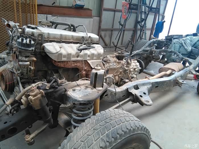

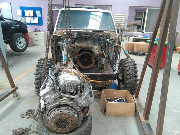

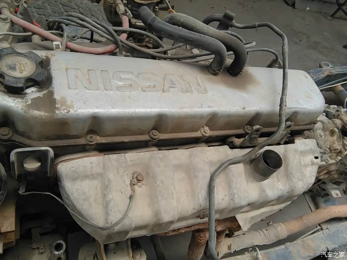

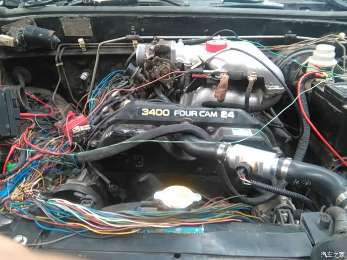

这又是换的什么发动机?

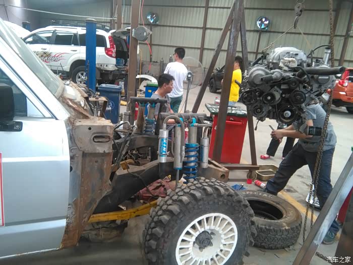

正在改装的老伙计

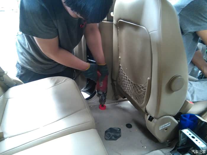

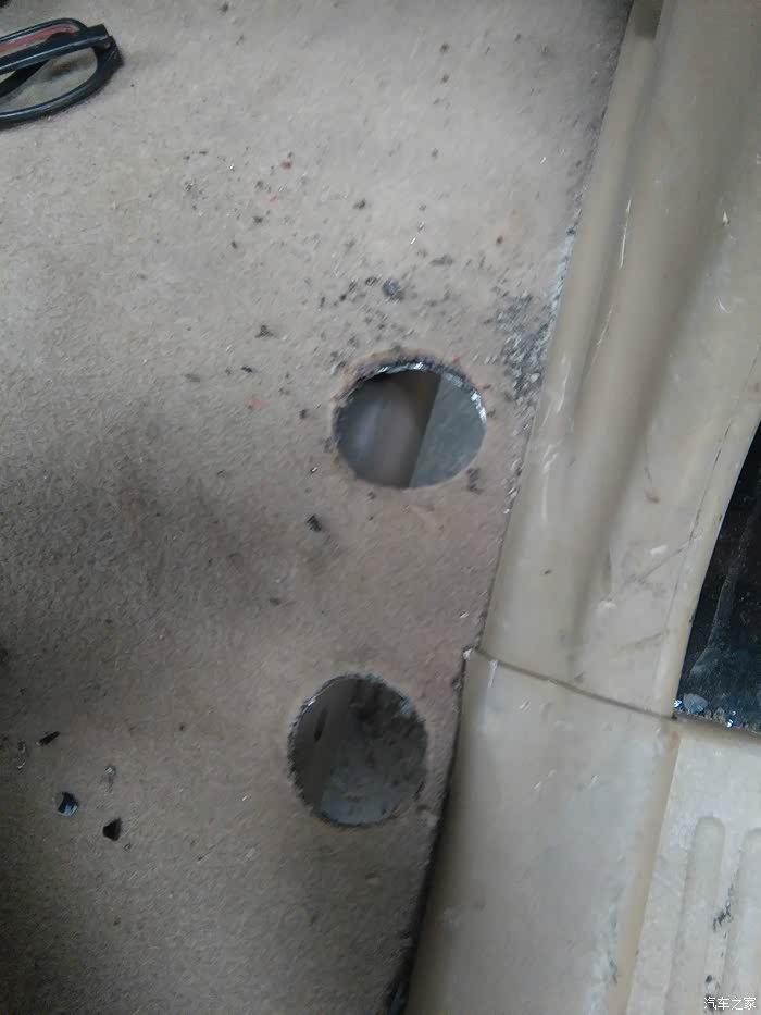

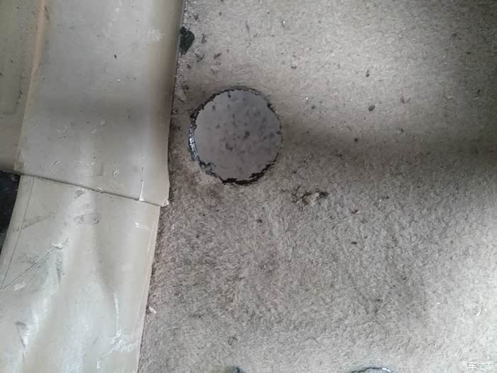

回头一看,我车上已经被打了一个洞了,直通地面
继续打洞
那个,,,,师傅,这里怎么有2个洞?师傅说,打错位置了,,,,,心疼的有木有!!!

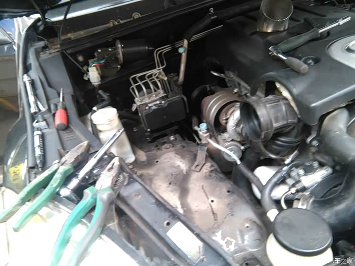

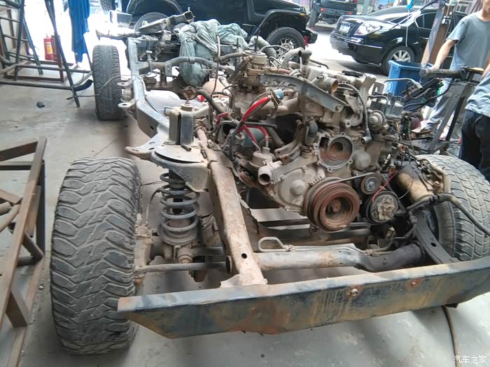

前面已经拆完了
座椅也全拆了

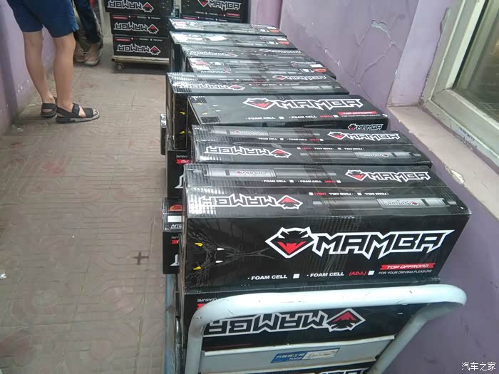

中途黑曼巴的减震到货了,不过没有我要的氮减...
这名字土到爆
师傅开始焊接了
技术很好,基本是看一眼就干

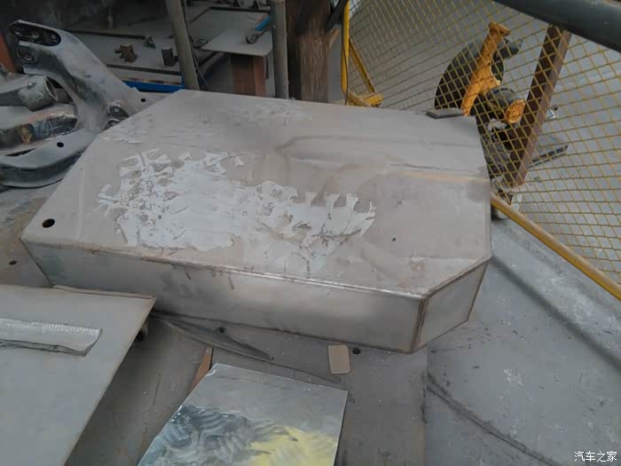

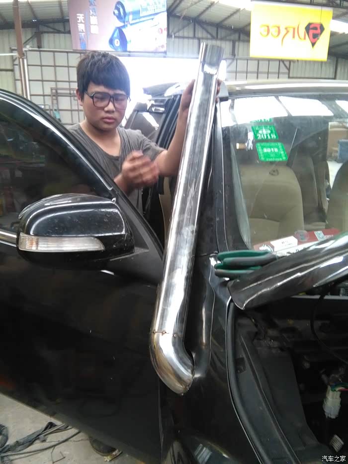

哦,对了,顺带把涉水器给做了,全不锈钢手工制作

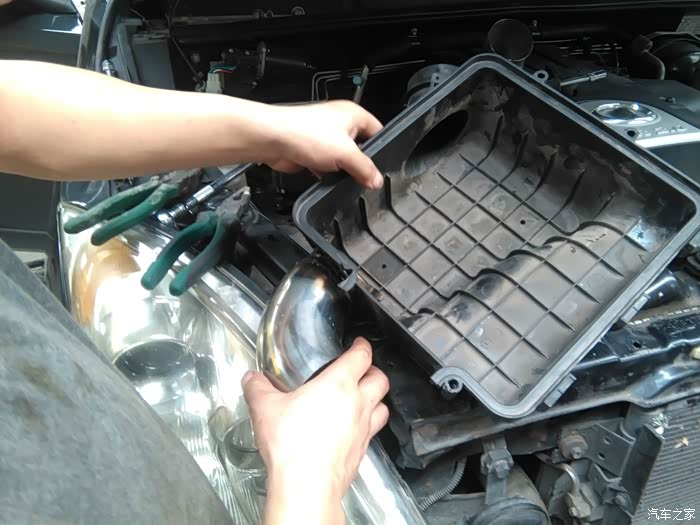

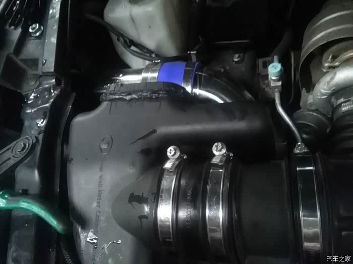

这边何厂长在根据我的要求调整中冷的位置,只为了能放的下绞盘
空滤的位置已经空出来了

涉水器快好了
基本结束,开始装内饰
旁边的赛车改装也开始了
看着就激动

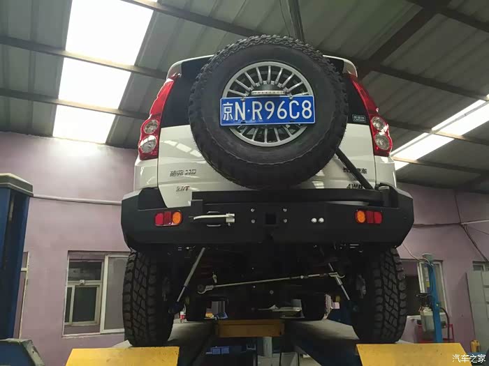

要装好了
后面看已经差不多了
空滤搞定

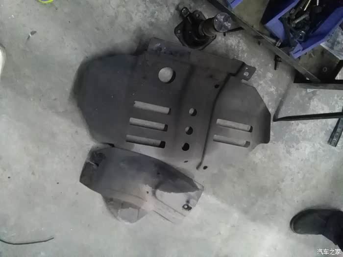

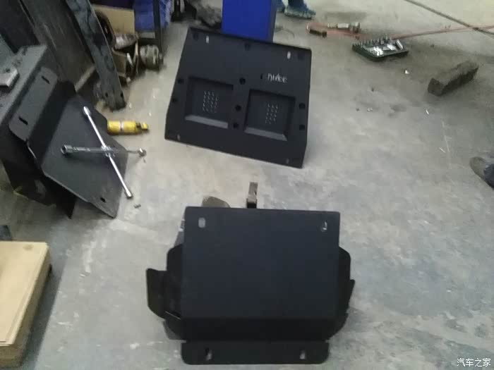

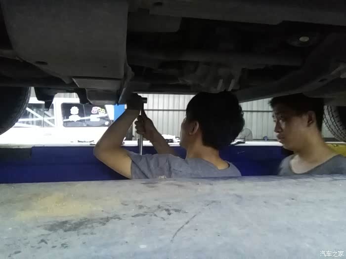

顺带把底盘护板装了,这是拆下来的原车护板
速锐的全套
安装中

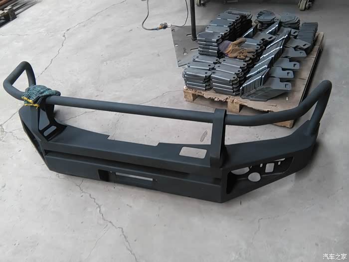

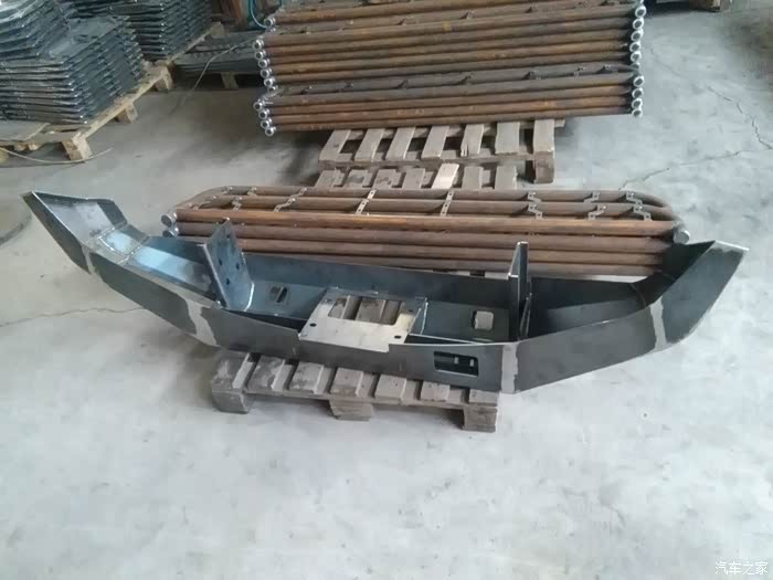

安装快结束了,入宝山不能空手而回,四处溜达一下,偷拍几张,这个是我的订制前杠,未完工的样子

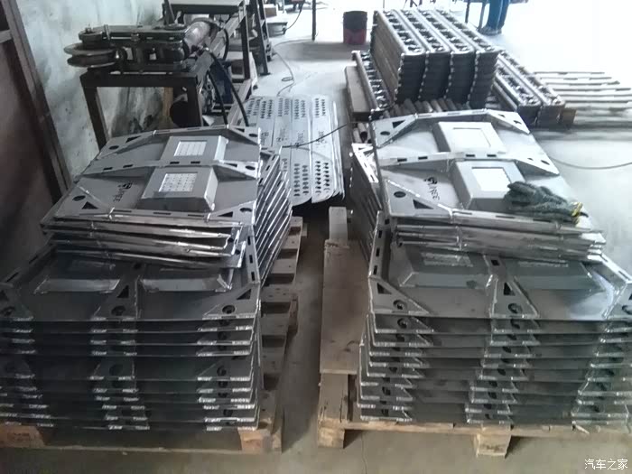

生产厂房,东西都是从这里生产出来的
成堆的侧杠
成堆的护板

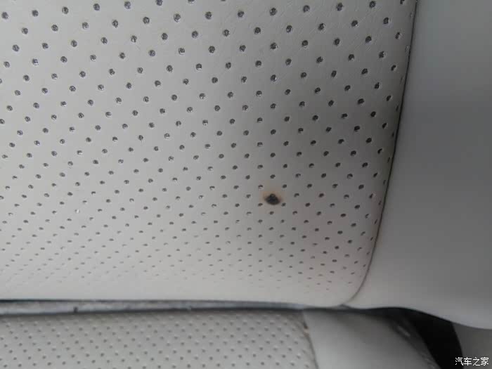

装防滚架付出的代价,师傅们能再小心点不啊!!!

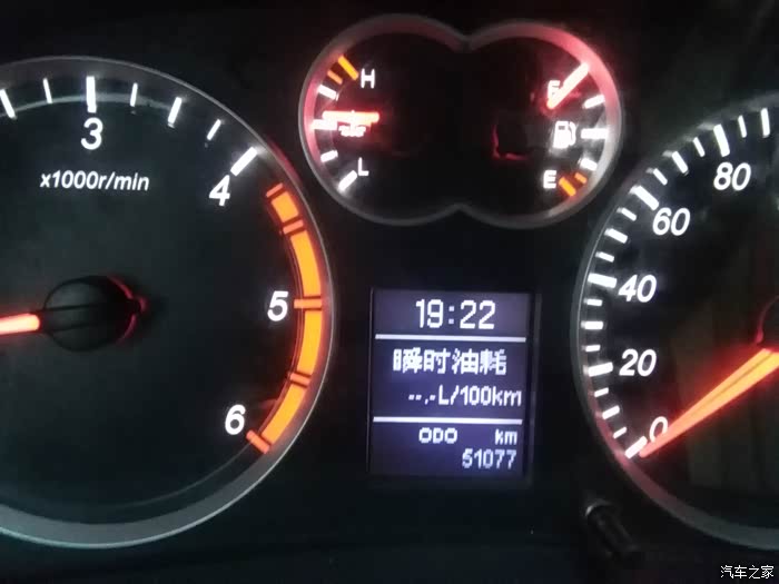

离开北京用一天时间赶到了西安,修整一天后,于6.26号回到了重庆,这是到家的公里数,51077
全程用时9天,来回里程3670公里,统计了一下,一共耗油约300升,全程高速,保持速度在100-120,平均油耗8升多一点,非常满意,小五也表现良好,没有任何问题!2000转以后涡轮介入,非常爽.中途在西安跟著名的LU大师有过一次简短的碰面,还有小LU大师一起合影留念,因未征得其本人的同意,这里就不公开了.

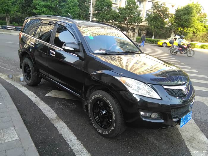

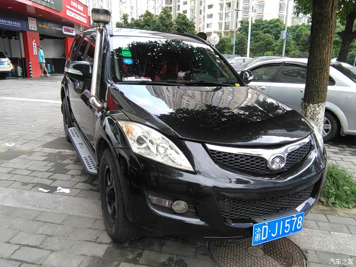

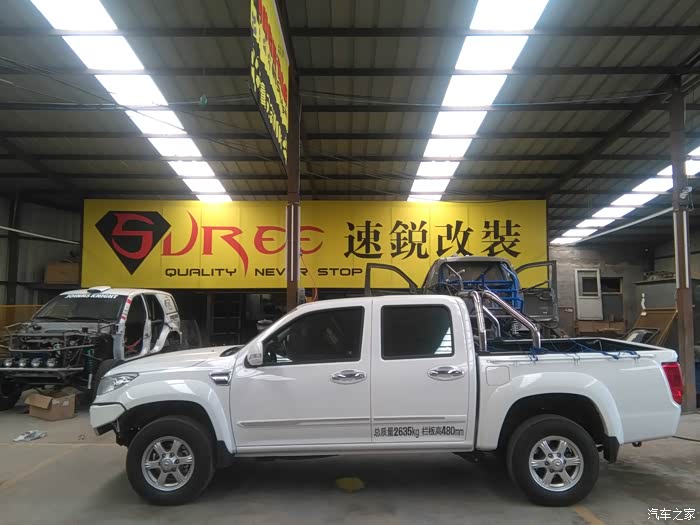

最后来张小五现在的样子,外观上跟以前比没有多少区别,主要的改变都要等减震到货以后才能进行了
