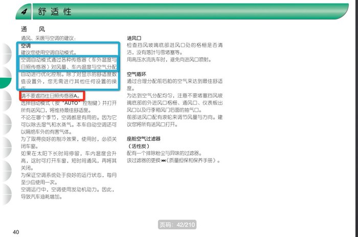

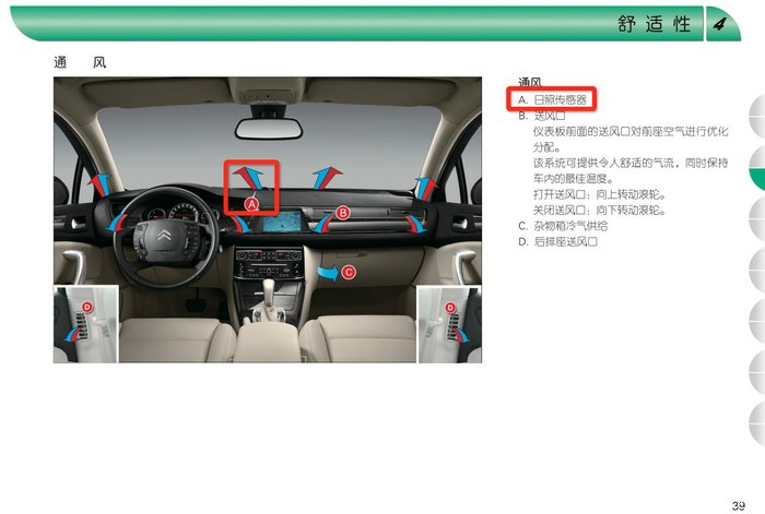

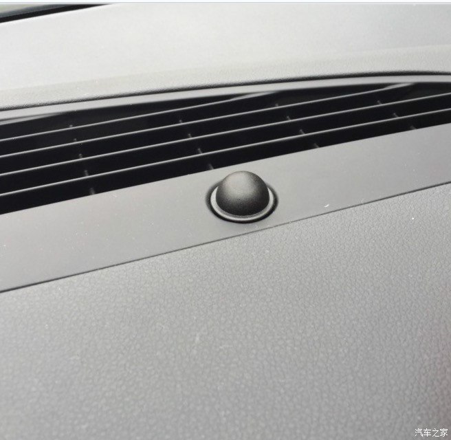

问题一:中控台上这个小圆点是什么?回答光线传感器,答案正确,但如果说是根据环境亮度决定自动大灯开关的光线传感器的话,那就错了,请看下图说明书。
可见,中控台上的这个小圆点只是根据车外光线日照的强度,结合车外温度传感器(位于车外右侧倒车镜下方的小黑圆点),在空调自动模式中起作用。而并非是控制自动大灯开关的组成部分。

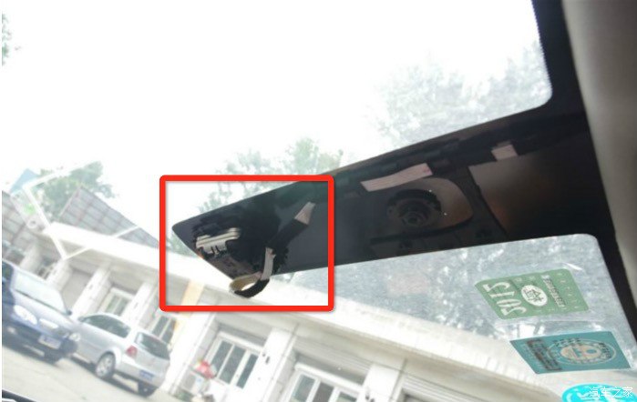

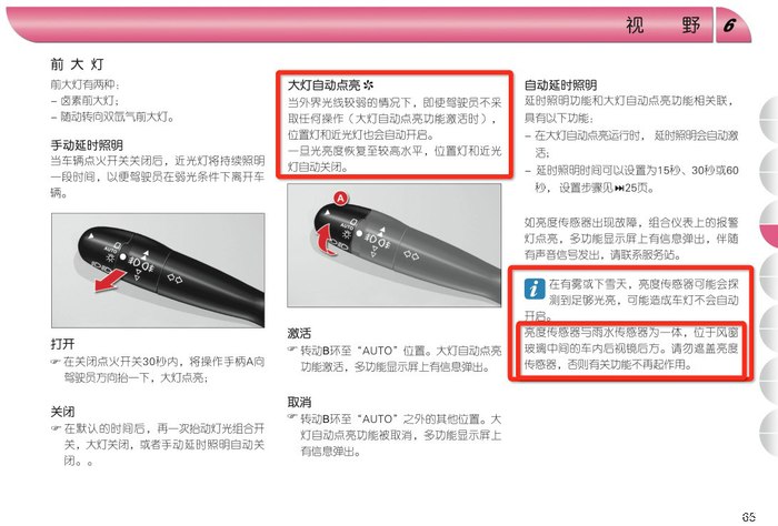

说明书写得很明白:控制自动大灯开关的亮度传感器和雨水传感器是一体的,位于前挡玻璃的大鼻子里,如果把这里遮住了,自动大灯功能会失效。
也正因为如此,所以细心的C5车友会发现,如果大灯设置在自动,雨刮器也设置在自动,那么在大白天持续下雨时,除了雨刮器会工作,前大灯也会自动点亮。
本帖原来是跟在一个车友的询问帖中,但现在之所以单独发贴,是发现上市五年多的车了,居然大多数人没搞清楚,尤其是对中控台上小圆点的功能不甚了解,我在论坛里也是被这样误导过,只是,我有打破沙锅问到底的习惯,曾经在白天好奇遮挡过它,但大灯没有自动点亮,自此开始产生疑问,既然论坛里找不到答案,回到说明书里看到了过去未曾注意的细节介绍,恍然大悟。
