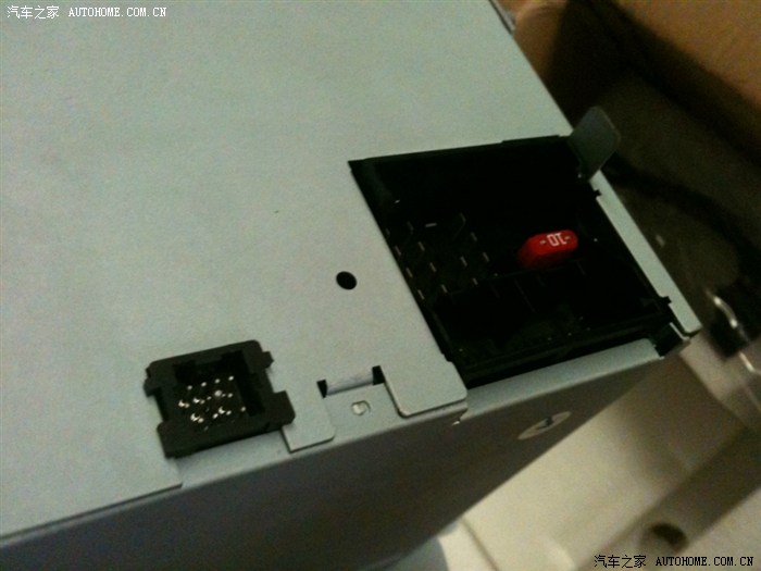

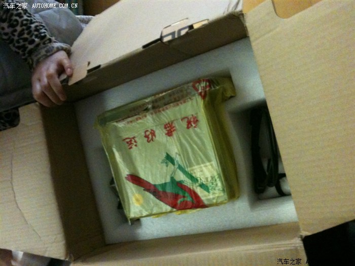

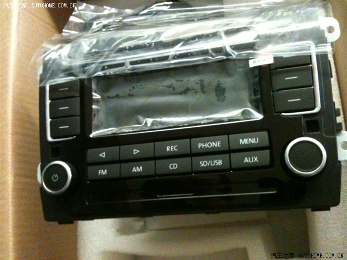

箱子里面是有的东西,包括,几乎全新的6CD机,低配改高配的连接线,USB  AUX的借口和转接线,还有老板送的方向盘亮片。

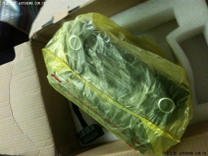

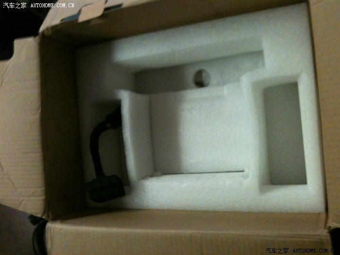

这个是开箱图,老婆帮忙拆开的,看看这些泡沫。包装很严实,真好!
哇哈哈,我梦寐以求的好东西,都在泡沫里面很紧,所以真摔下来也不会坏,就想店主说的!谢谢啦!(其实他也是朗逸论坛的,也发过作业,是别人发的,他也发过!)

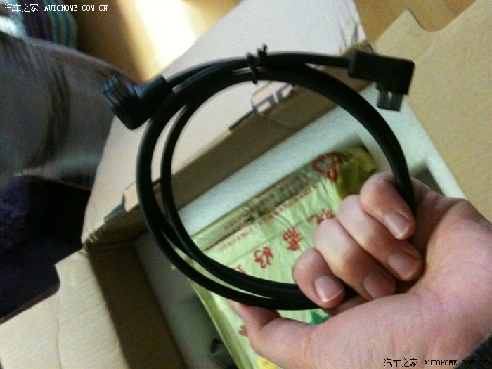

这个是USB  AUX的转接线!

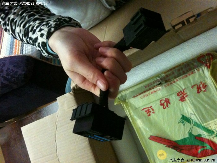

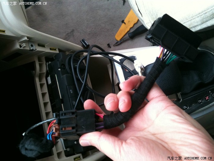

低配转高配的转接线!

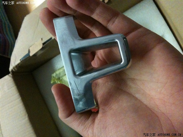

老板送的亮片!

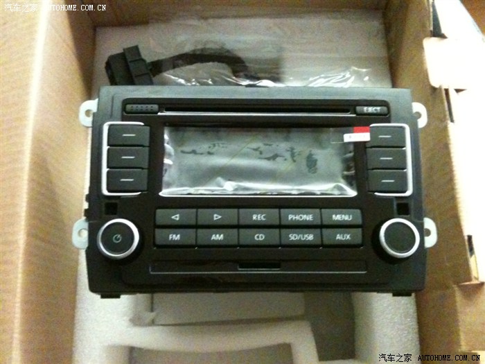

应该是原厂的包装盒!
掀起你的盖头来!没有划痕,表面完美,确实99.9999新!跟老板承诺的一样!

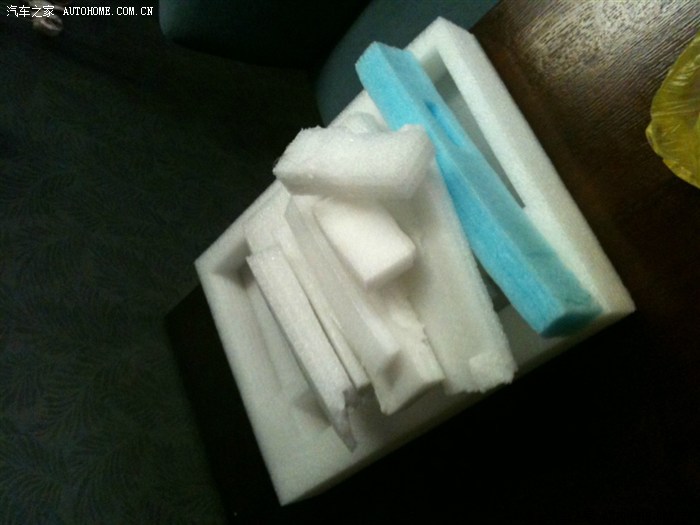

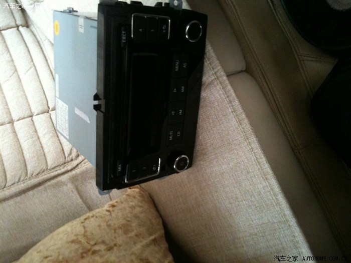

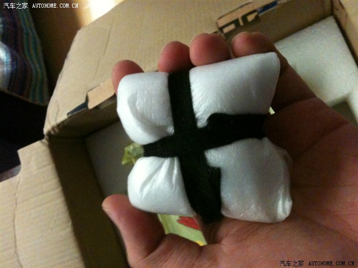

包装里的泡沫!
屁股后面,看看性感的!

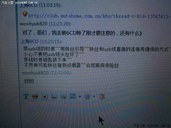

东西收到后,我尝试给我家附近的上海大众SSSS的服务人员打了个电话,问能让SSSS的人装不,她告诉我说,最好别让他们装,一是工时费很高,2是年底师傅都没有时间,但是告诉我,他们对面的阳光车行是他们委托的升级点,可以去找他们,因为他们专门拆卸CD和安装导航,其实自己也可以装,但是比较麻烦!因为自己拆不敢用力,还有家装USB要打开变速箱的盖板,虽然也是卡扣的,但是我们可能麻烦点!

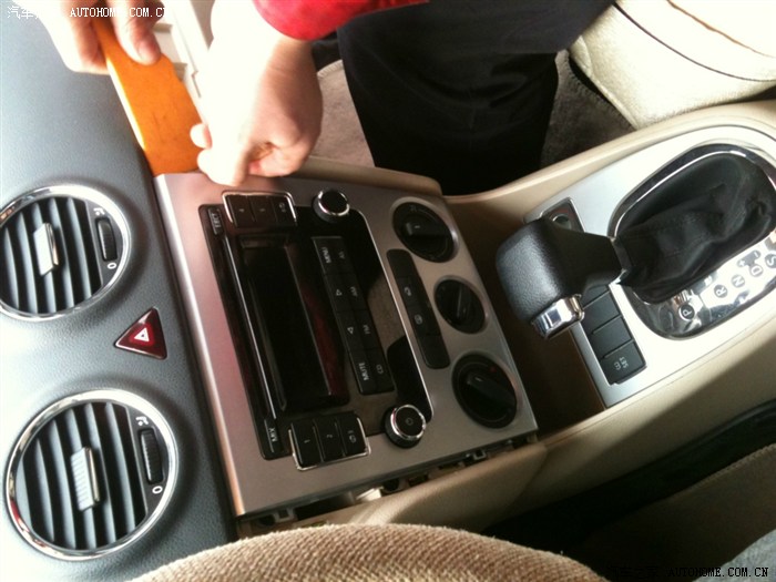

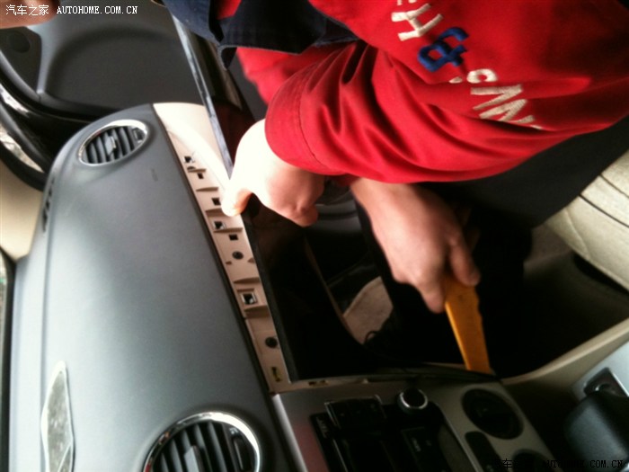

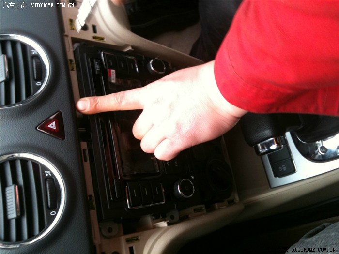

师傅很麻利,一顿别!!

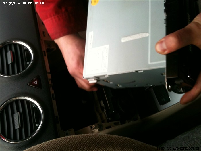

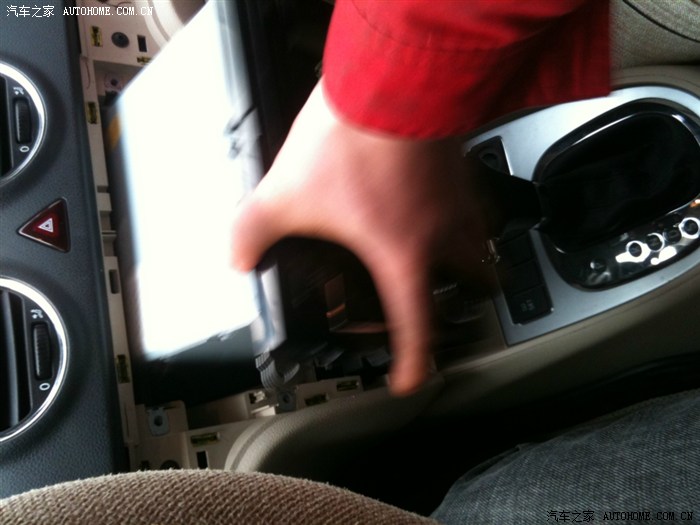

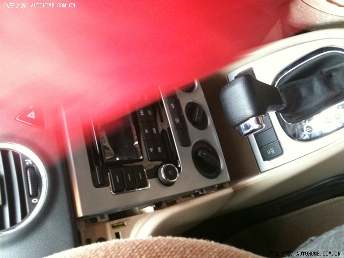

拿出CD,哈哈,
上图
空了!

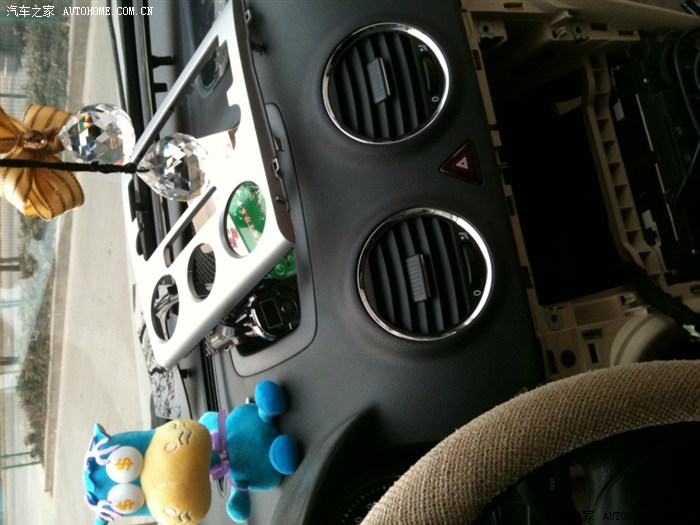

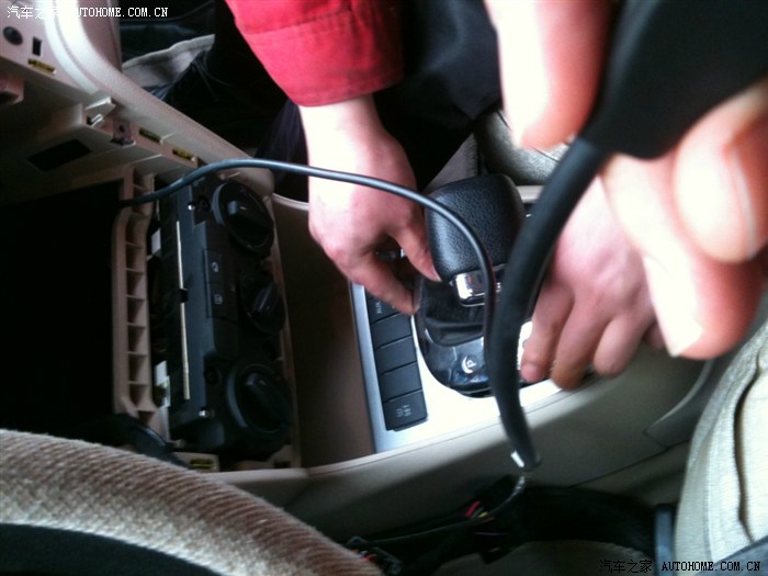

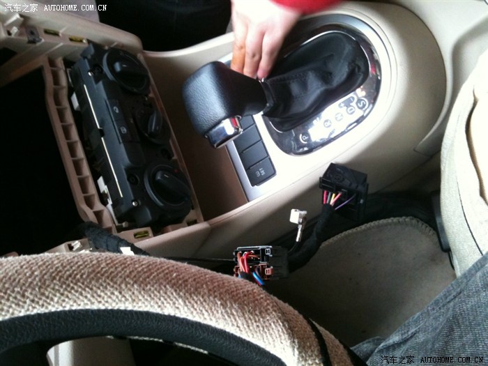

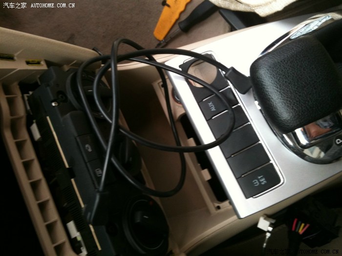

先走USB线,比较麻烦!此时变速箱盖板打开,汽车发动状态,
低配转高配的转接线,师傅说都是大众原厂的,所以轻车熟路!!~~
回头看了下退役的单CD@!

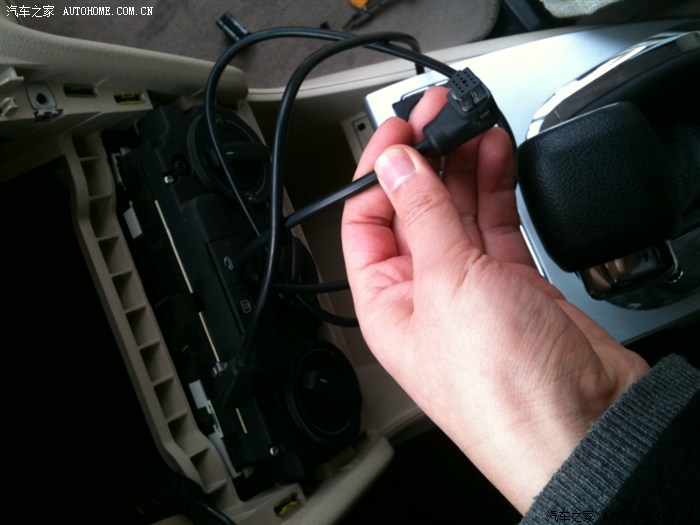

拆开后的样子,
穿线麻烦,花了3分钟!
打开变速箱盖板!

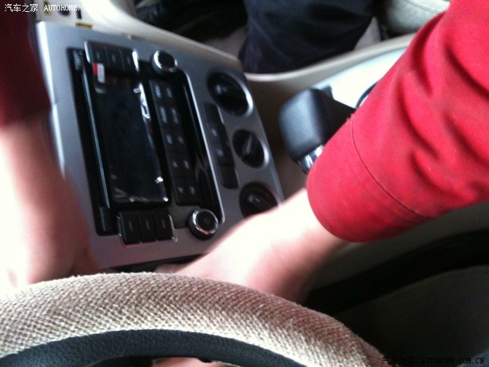

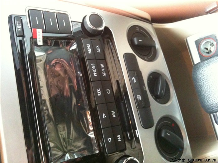

安上6CD啦!
扣盖板!
成品图,很合身!

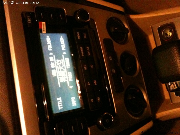

测试一切正常,在地下车库,有点暗!但是可以看到上面的歌名!回去看了下狼友分享的6CD说明书,蓝牙和我的苹果手机连接正常!
有些图片横了,大家将就看吧,对了,手工费80,我也没有搞价,其实30-50左右就可以,虽然很多狼友都发过了类似的改装,我在发一次,主要就是关于SDHC的高速8G卡,我的可以用,亲测!谢谢大家浏览帖子!!!
