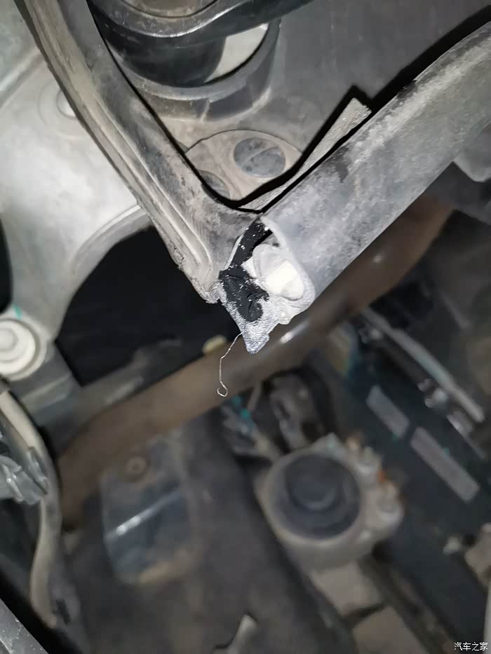

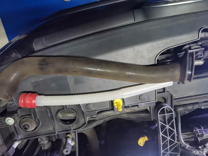

购买铁皮油桶加油管一根,取下塑料管部分,在粗头上缠几圈胶带,把左侧排水管拔下来
把准备好的加油管插入排水管
把排水管上端插回集水槽,下端加油管插入拖车杆旁边的预留孔,从车轮上边穿出来,左侧排水改造完成。

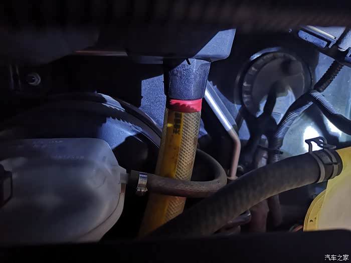

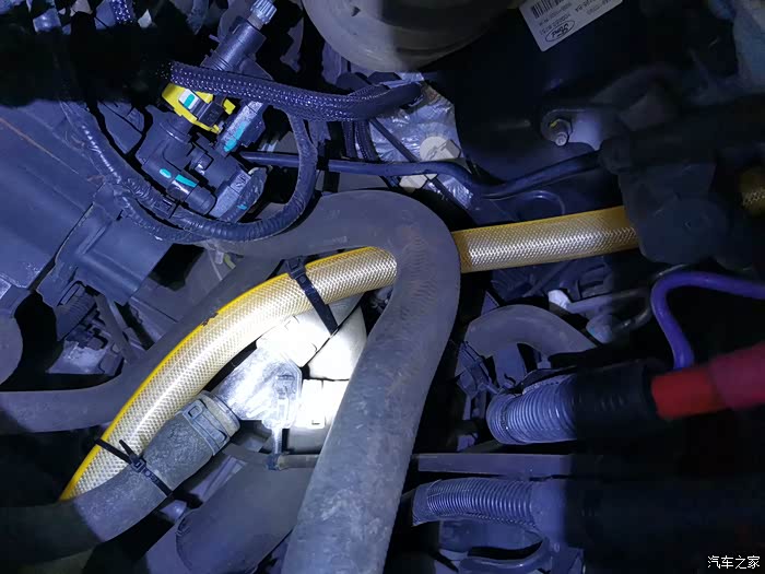

把右侧排水管拔掉,买一寸胶管60厘米长,上端缠几圈胶带插入集水槽
胶管从刹车助力器后面穿出来,贴着水管伸到水箱跟发动机中间,将胶管简单固定,右侧排水管改造完成。

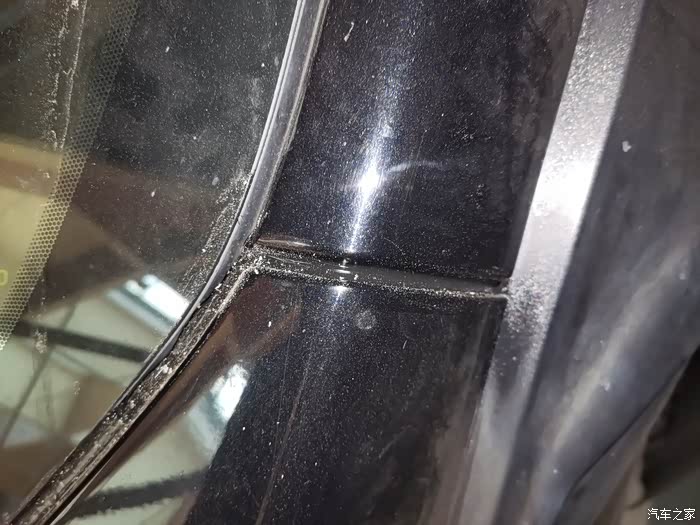

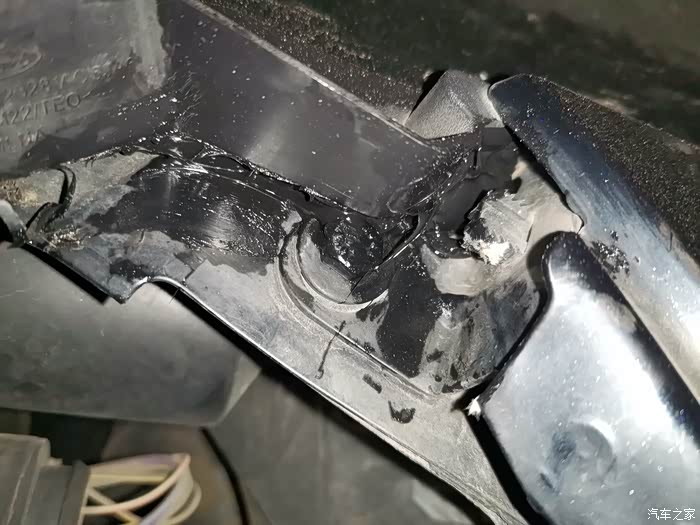

从两侧翼子板跟A柱结合处开始打胶

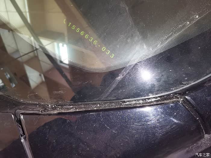

翼子板跟玻璃之间也打满胶,包括塑料盖板也要翘起了打胶
塑料护角的内侧也要打胶打满
密封条结合处也要打胶。
还有雨刷转轴部位,我是做了两个半圆的挡片固定在圆孔上半圈,以前发过帖子有照片。
今天忙了半天,等胶干了试水看看还有没有漏水的部位。
