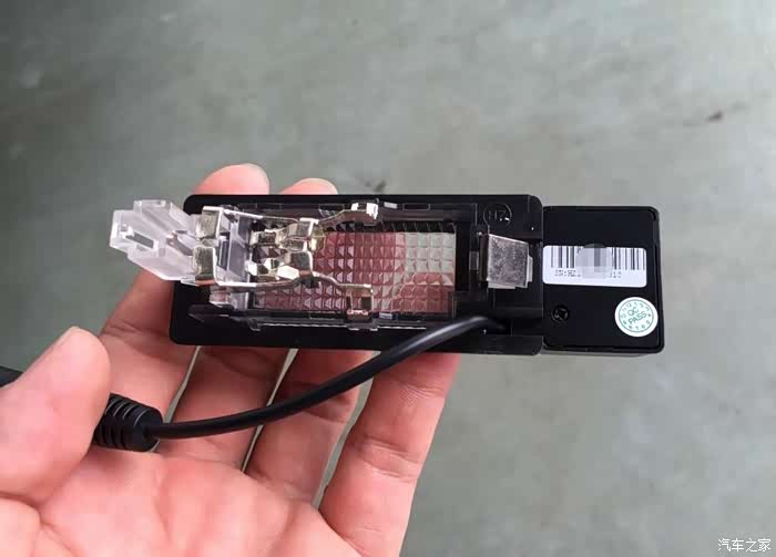

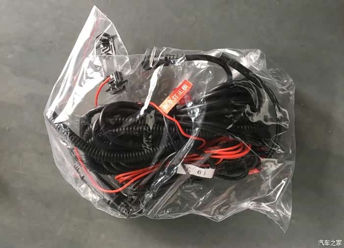

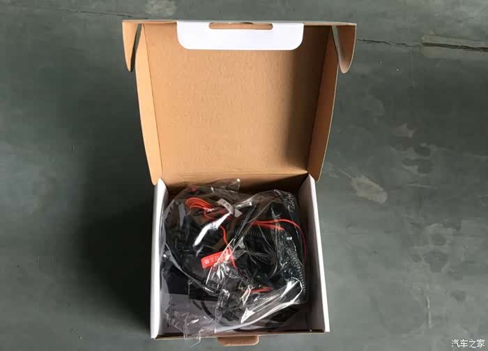

加装倒车设备一套,内含摄像头和连接线束。
连接线

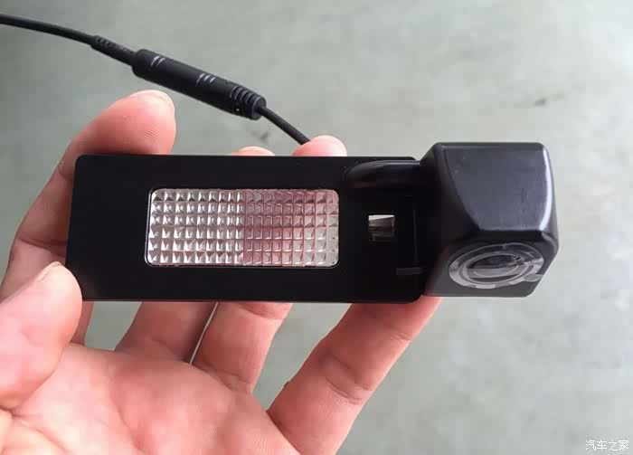

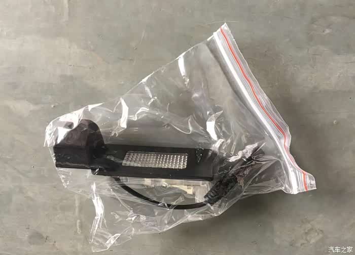

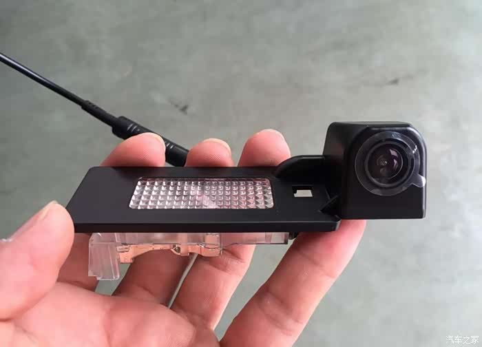

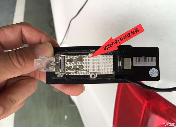

牌照灯形式倒车摄像头
从外观上看做工还是非常精细的,材质用料很不错,希望质量能靠得住
摄像头前部

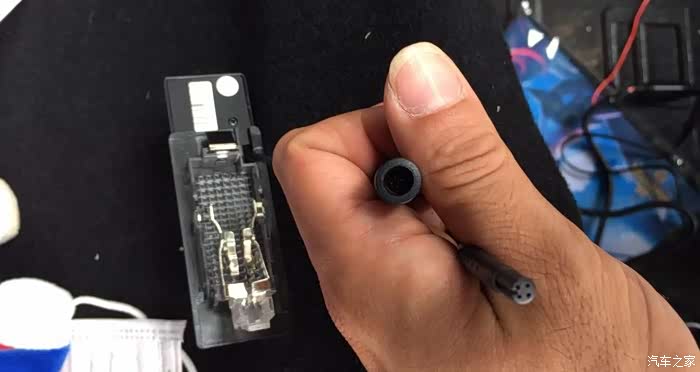

倒车摄像头背面,由灯泡和摄像头两部分
可以看到牌照灯所在的位置
原装摄像头的连接头
连接头内部针脚来看质量也是很不错的

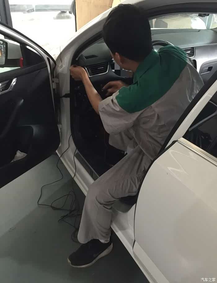

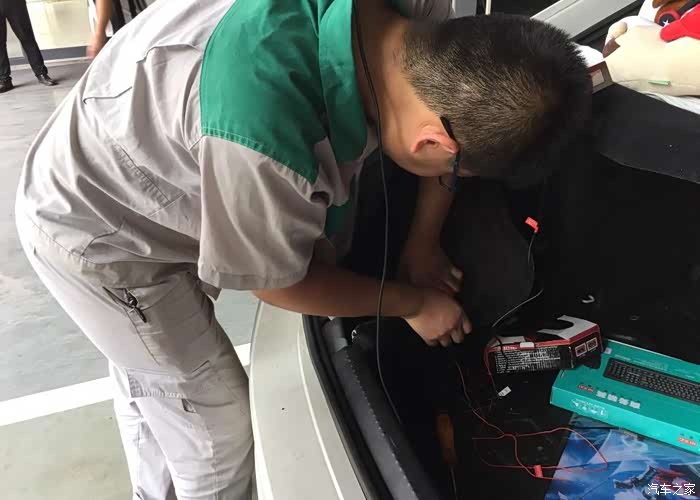

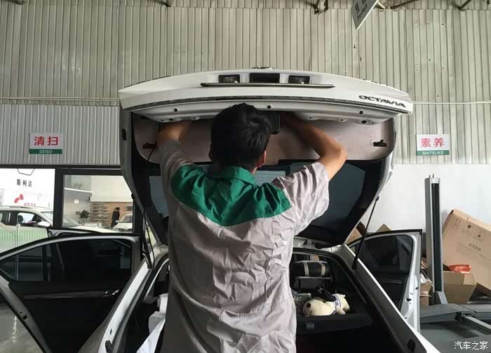

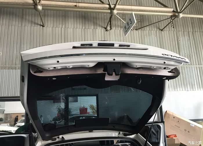

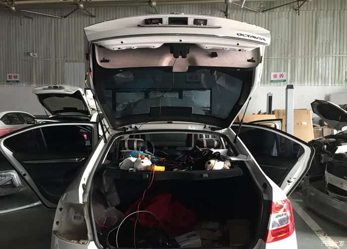

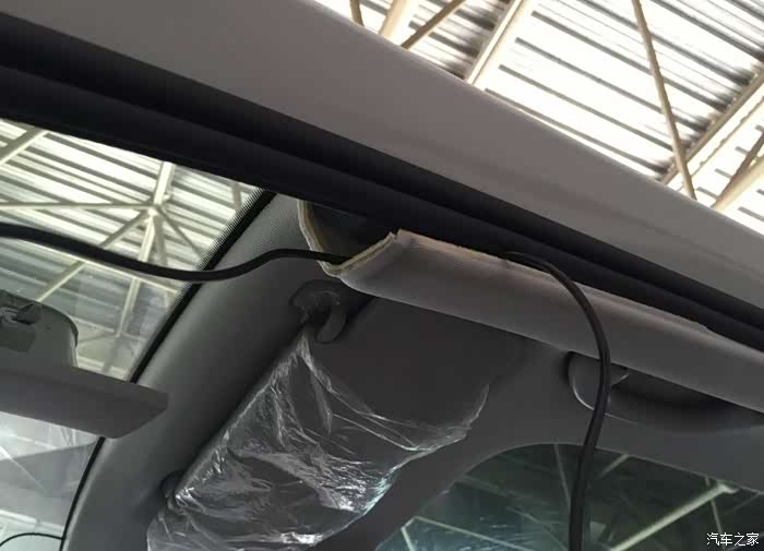

后备箱尾门大拆走线,尾门--门框--A柱--中控台一点点的穿线
尾门与车身连接处不是很好穿线

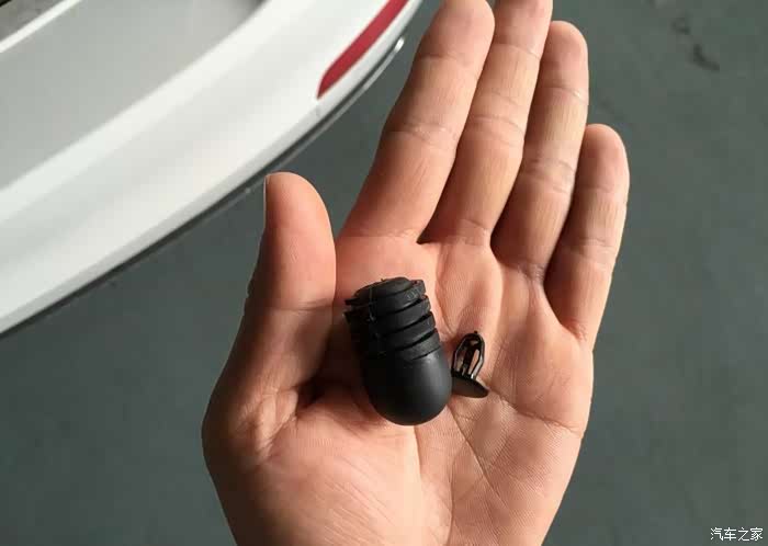

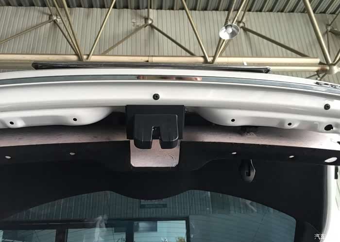

后备箱盖上的内衬板容易拆坏,要格外注意不要用蛮力
固定内衬板的就是这两种螺丝,一种是拧的,一种直接撬下来
门框饰板拆开继续走线

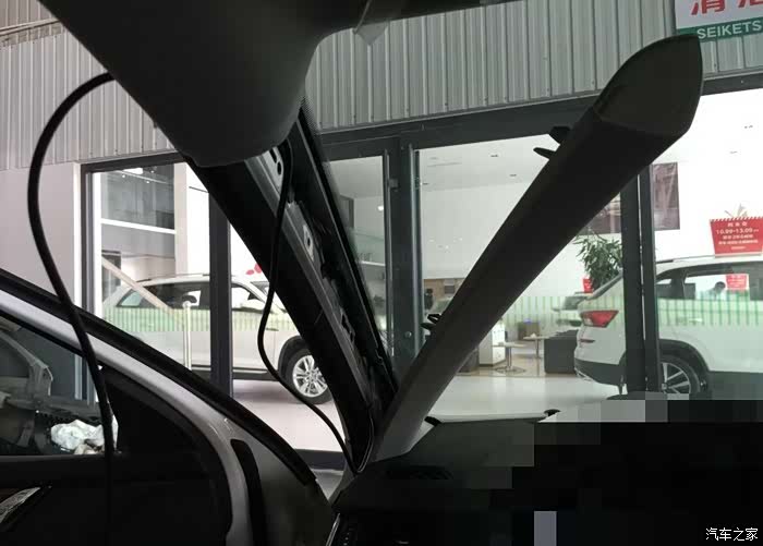

然后A柱饰板拆开,继续走线

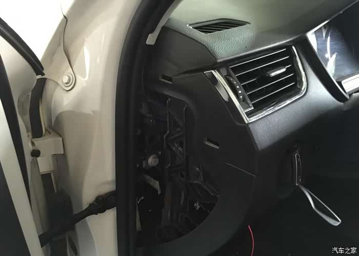

中控台左侧盖板拆开,从这里进入中控台内部
拆开挡板

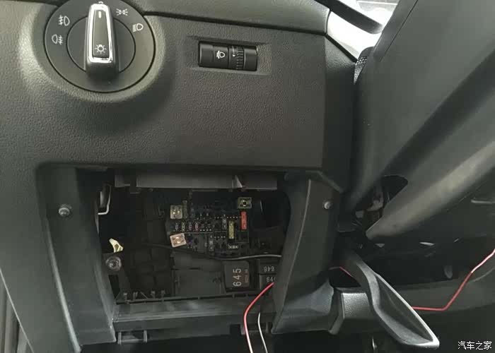

保险盒ACC取电

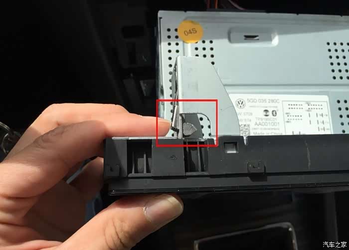

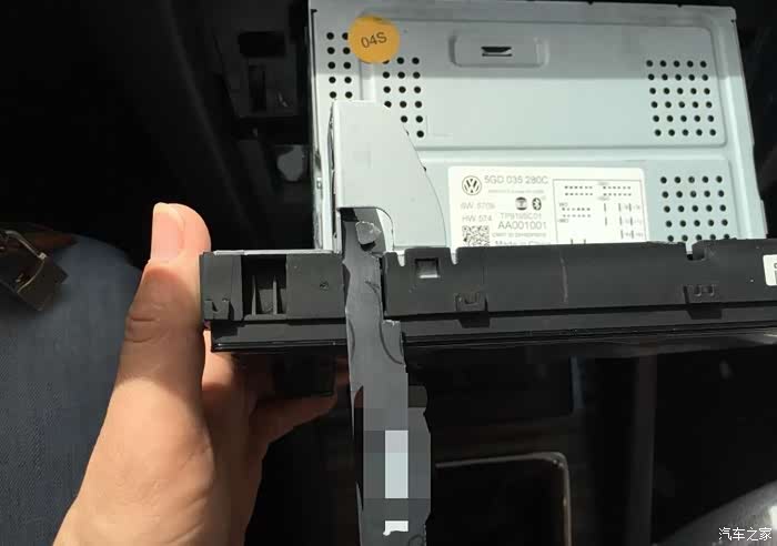

中控屏幕四个角有四个金属卡扣,用专用钥匙同时插进去,金属卡扣往内侧拉进来,与金属壳齐平就没有固定作用了
用某银行卡自制的拆卸钥匙,挺好用的

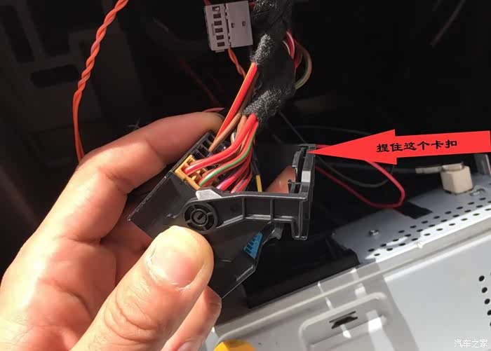

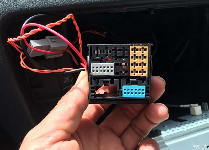

中控屏后面有个大插头,捏住卡扣拔下来
蓝色的插头是倒车摄像头信号,这个和原装附件倒车摄像头的信号插头不一样

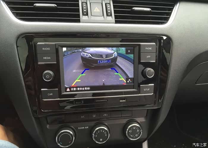

安装完成,再刷一下程序就可以,实拍倒车影响效果,标尺版,不带行车轨迹,广角+高清,感觉效果还不错

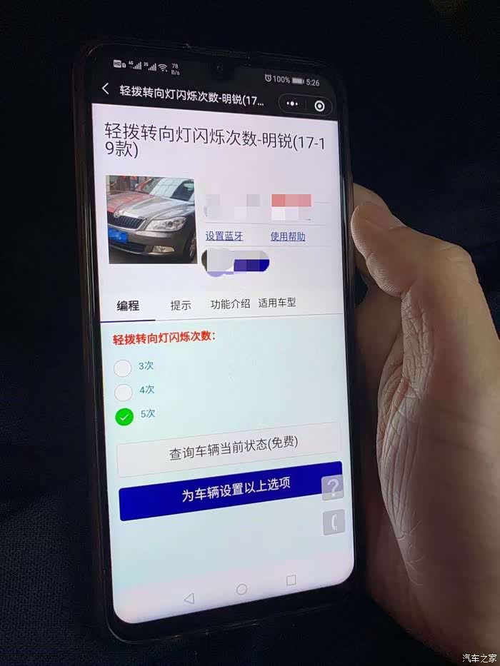

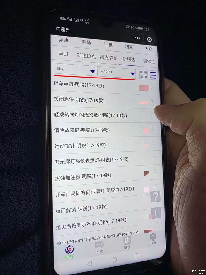

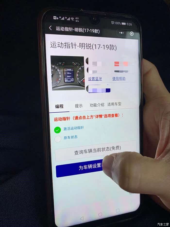

说到刷隐藏就更加简单了

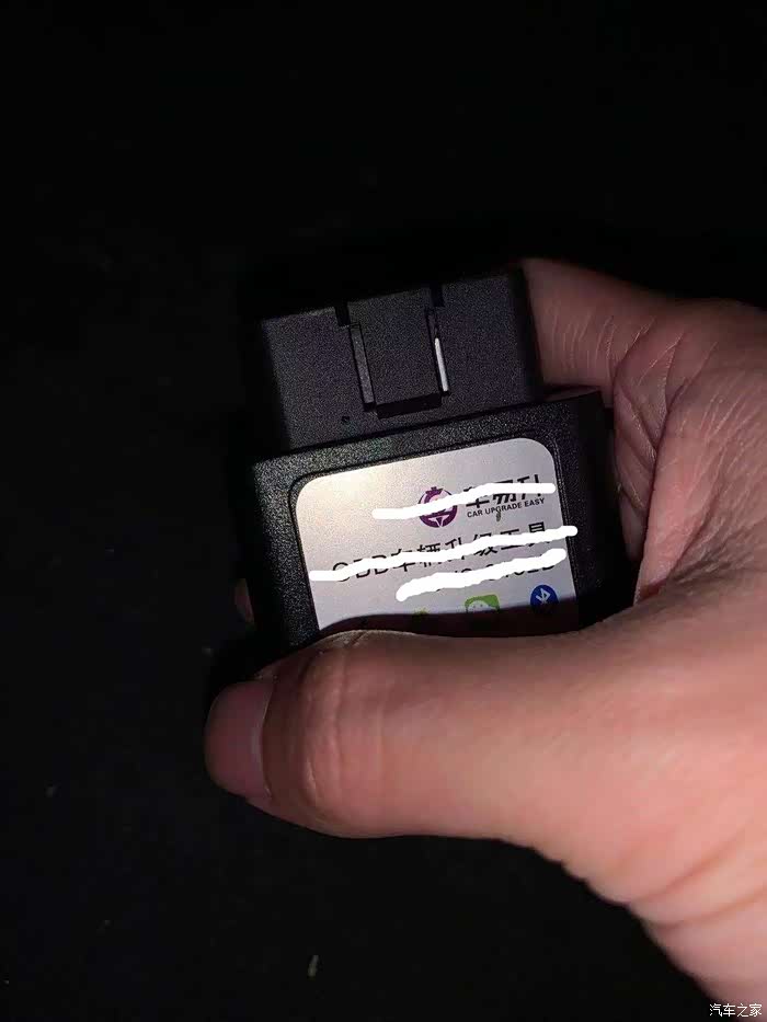

刷隐藏用的OBD工具,直接把这个***车子的OBD接口上

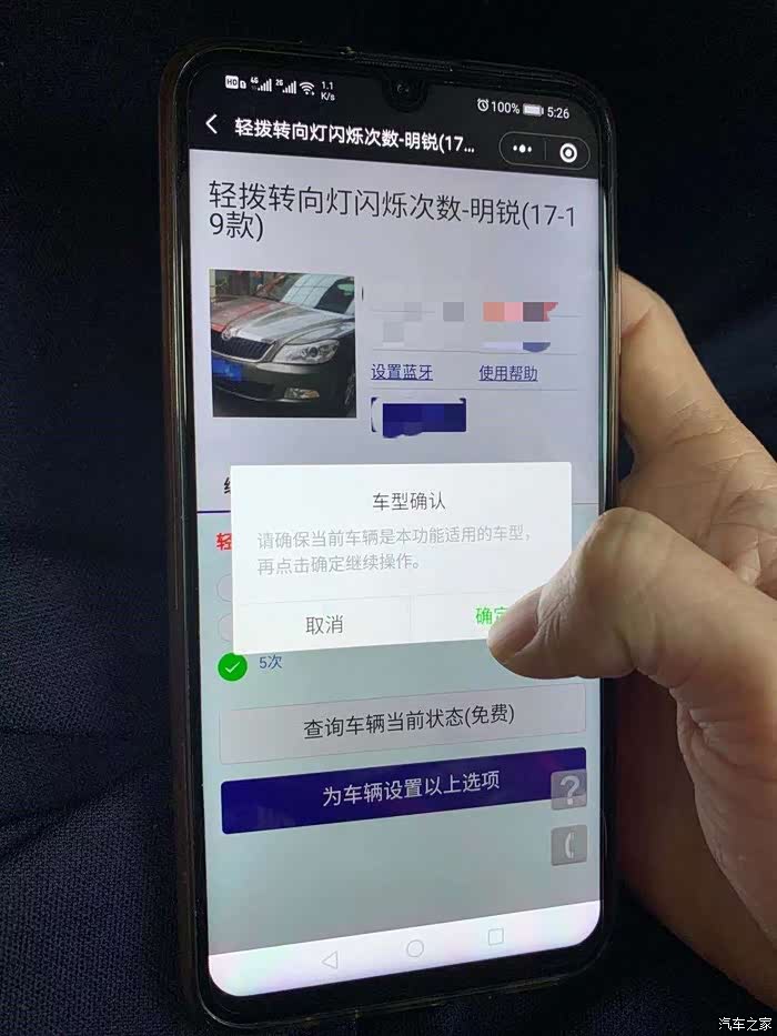

点进想要刷的功能
勾选刷就行(这里需要一次激活费用),然后等待激活完成就行
刷好后查看一下效果怎么样
原车状态轻拨转向是闪3次的,我改了闪5次
刷其他功能的步骤也是一样
刷完后可以把OBD工具拔下

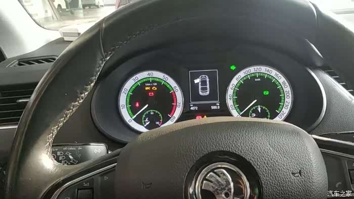

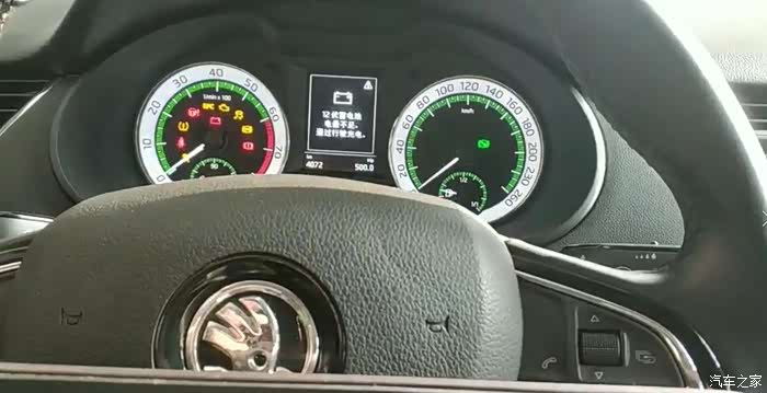

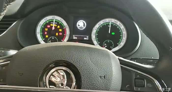

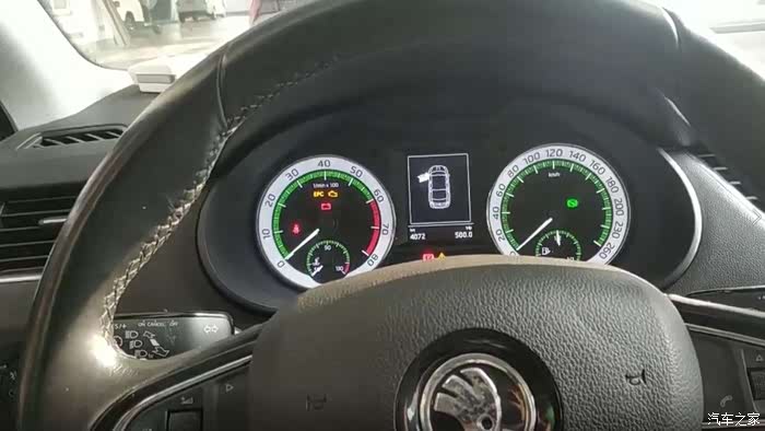

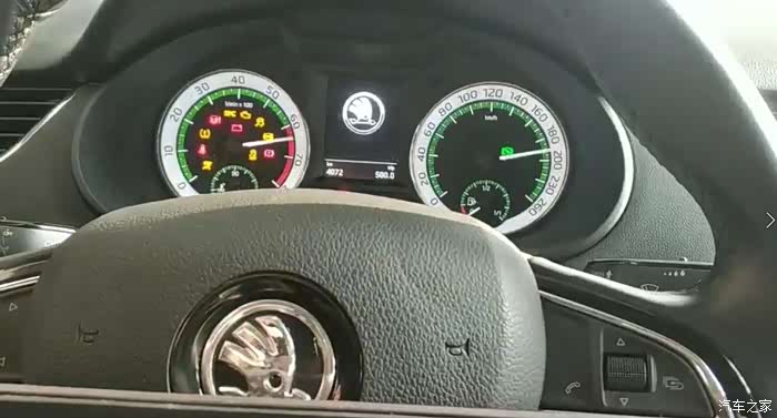

运动指针的效果,启动车子,仪表盘亮起
仪表指针来回转一圈,感觉还不错
