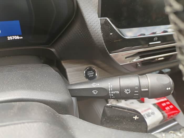

先将车子通电,雨刮器开关向下拨一下,如果在自动雨刮模式上就要拨两下了,将雨刮器进入维修模式,然后把雨刮器掰起来,这就完成了第一步,这里要注意只是车子通电,不是打火,打火的话雨刮器就落下去了。
这个样子就进入维修模式了

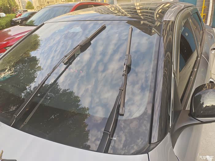

掰起来,一定要一次到位,别让弹簧复位了,打到玻璃就不好了

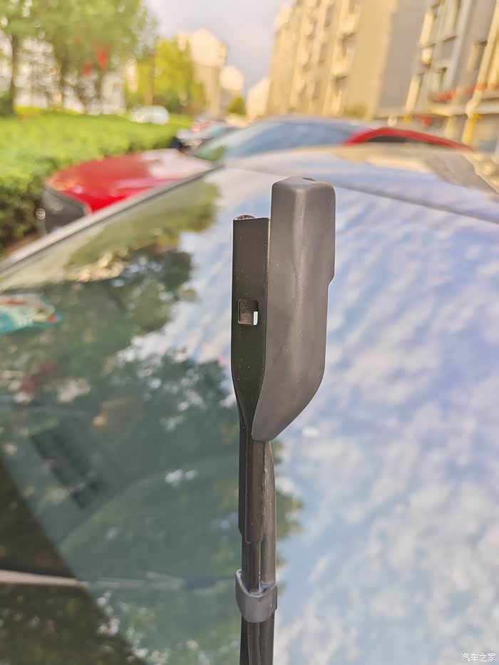

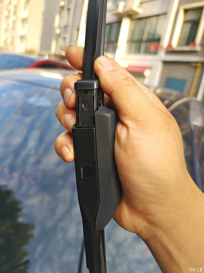

第二步,在雨刮上有个正方形的小按钮,按住往上推,很轻松就下来了。
就是这个小按钮,按住往上推就出来了

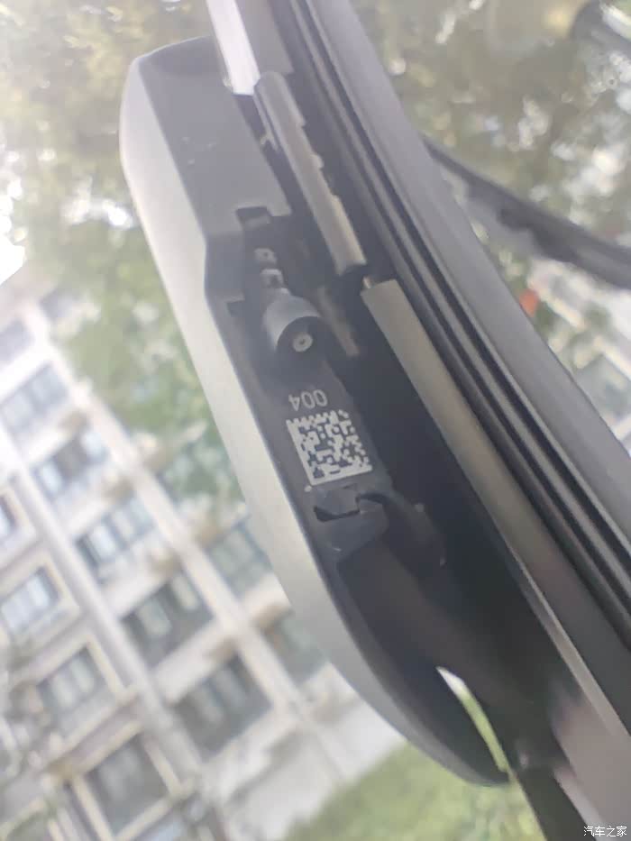

第三步,将新的雨刮按右长左短分别插入雨刮支架就好了,然后轻轻放下雨刷就完成了

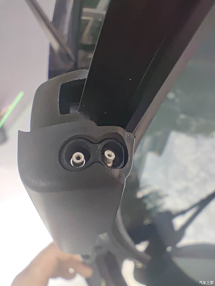

这就是凡尔赛的魔术雨刮的精髓所在
上面两个喷头,下面一个喷头
