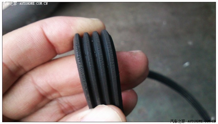

近照

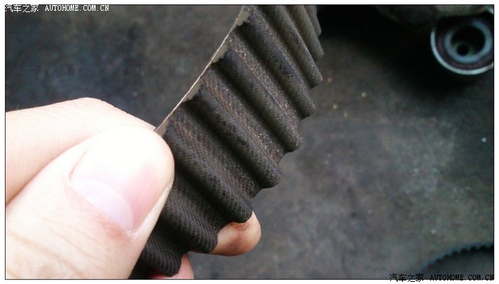

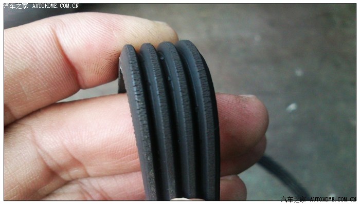

空调皮带和发动机皮带都老化了

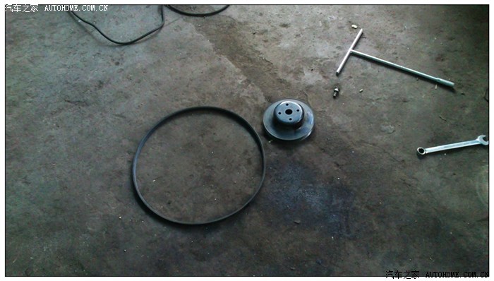

皮带轮

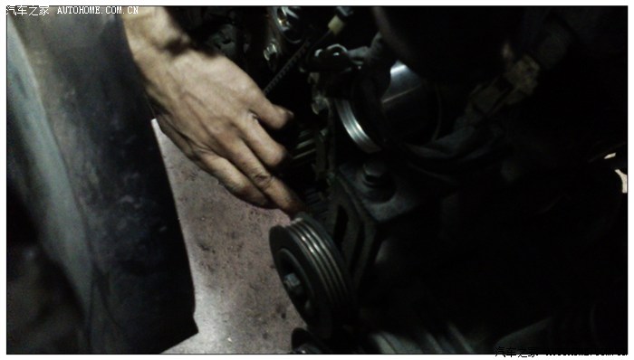

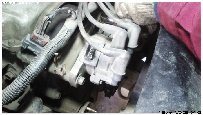

手术中。。

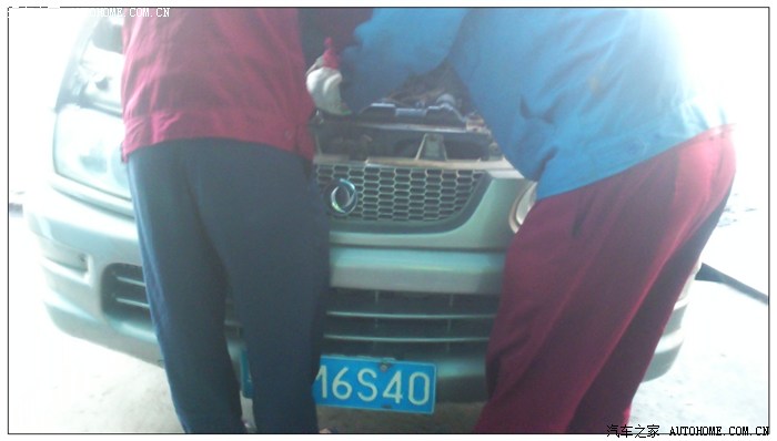

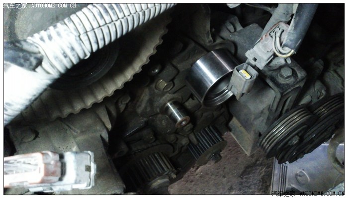

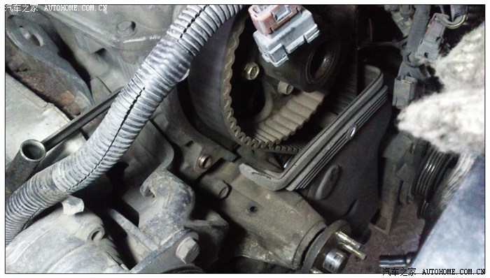

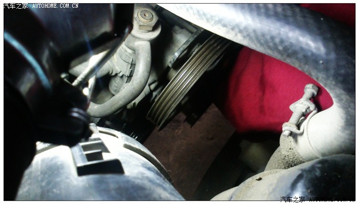

拆卸中。。。发动机舱很紧凑。。。工作时有点难度。。。
还在拆
终于看到你了。。。
真不好拆啊

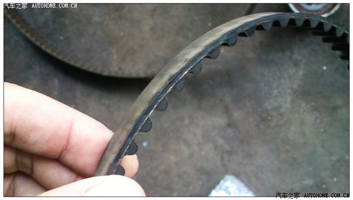

看样子还能用?
貌似也没有什么大问题。。。

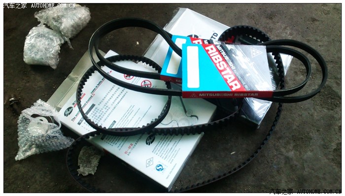

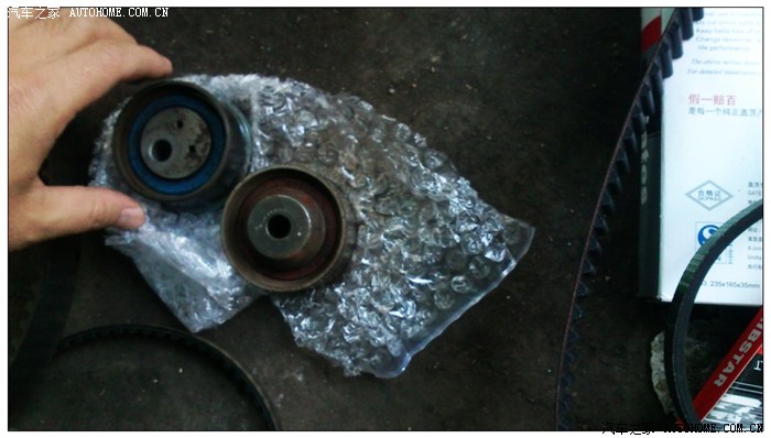

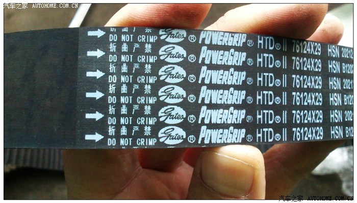

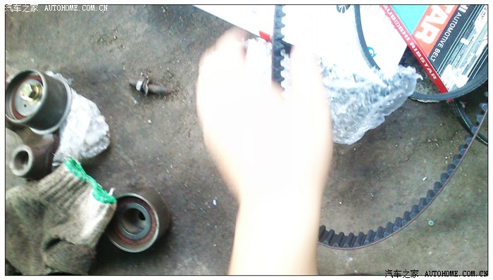

新的皮带
盖茨的

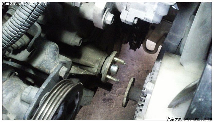

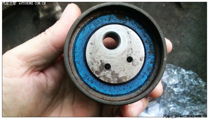

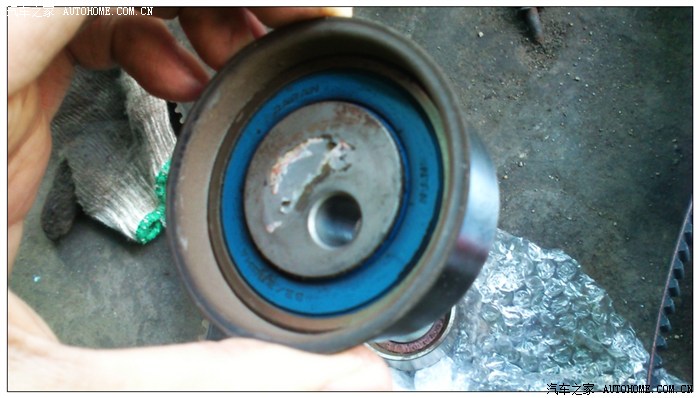

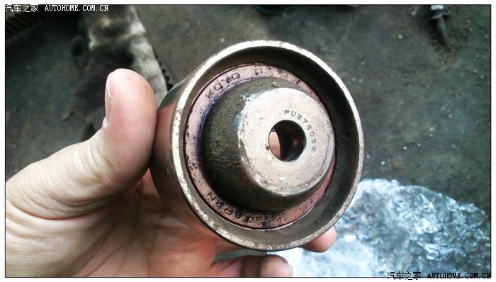

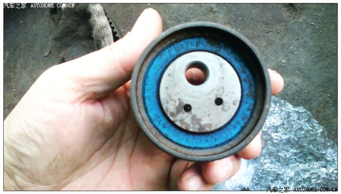

什么轮?张紧轮?
还可以用不?

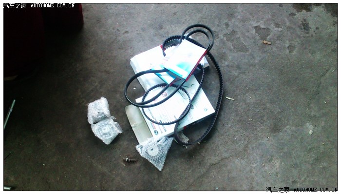

补品 大小正时 空调 发动机皮带。。。漏了重要的助力皮带了,附近一问要35.。。我XXX,我某宝买才18块。。
看样子还能用,就先不换了,还是盖茨的,质量应该不错
近照
空调皮带和发动机皮带都老化了
皮带轮
手术中。。
还在拆
终于看到你了。。。
真不好拆啊
看样子还能用?
貌似也没有什么大问题。。。
新的皮带
盖茨的
什么轮?张紧轮?
TNT的 还很新啊
我严重怀疑这个是换了没多久。。
我怎么了我。。。
还可以用不?
