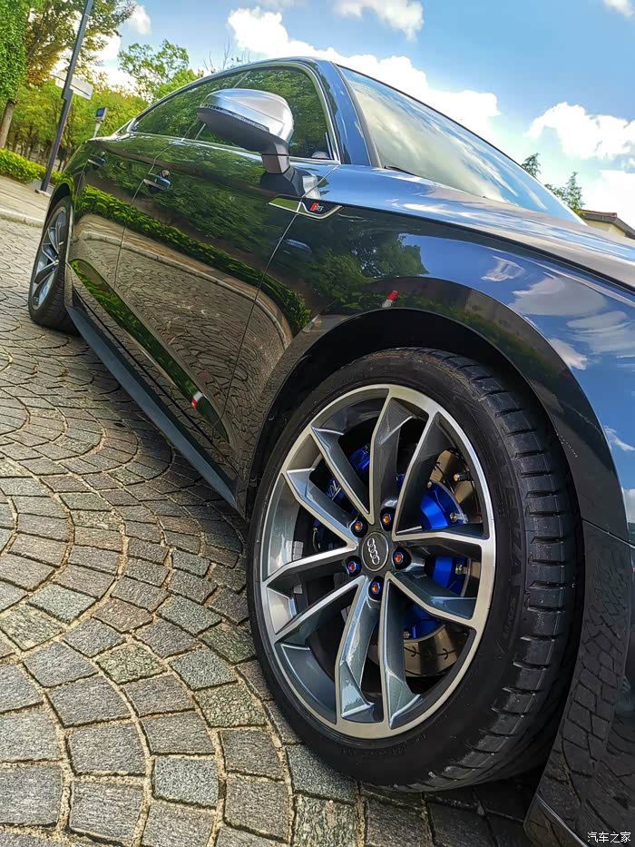

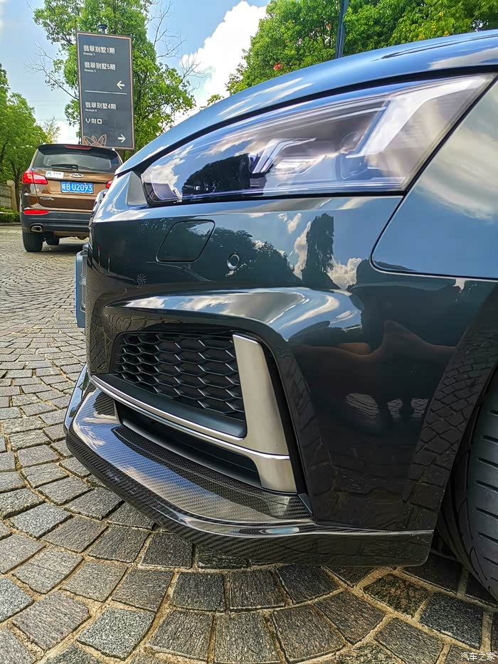

45度秀卡钳

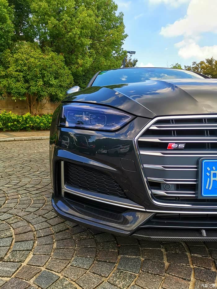

干碳前唇

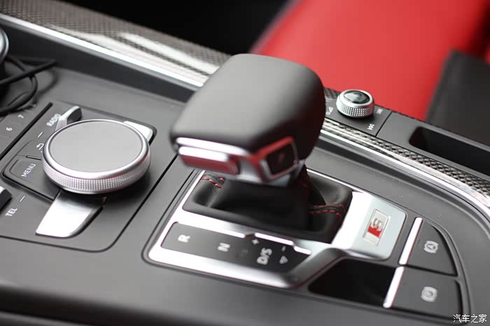

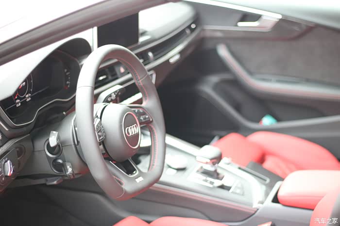

排挡头的盖板也是纳帕皮的,质感和A5不一样,后期更换非常方便,小白也能换。

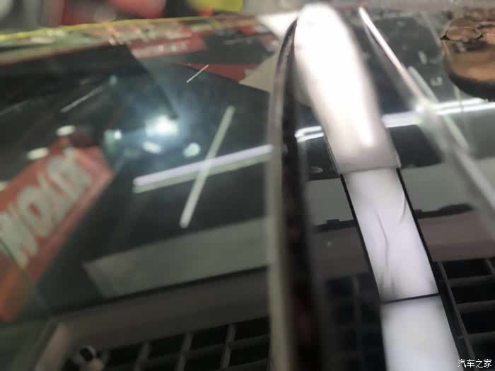

可以很明显的看到镀铬饰条下方的这一道深划痕,做了这么多年车,我很好奇这道划痕是怎么产生的?

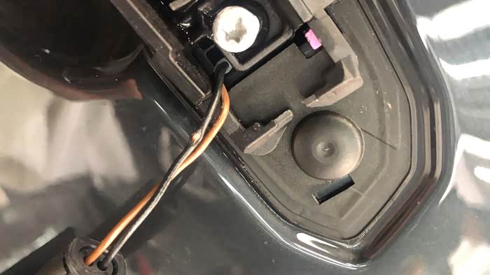

门把手里的线路有破损。这个完全质量问题,如果发现尽快索赔,后期很麻烦。

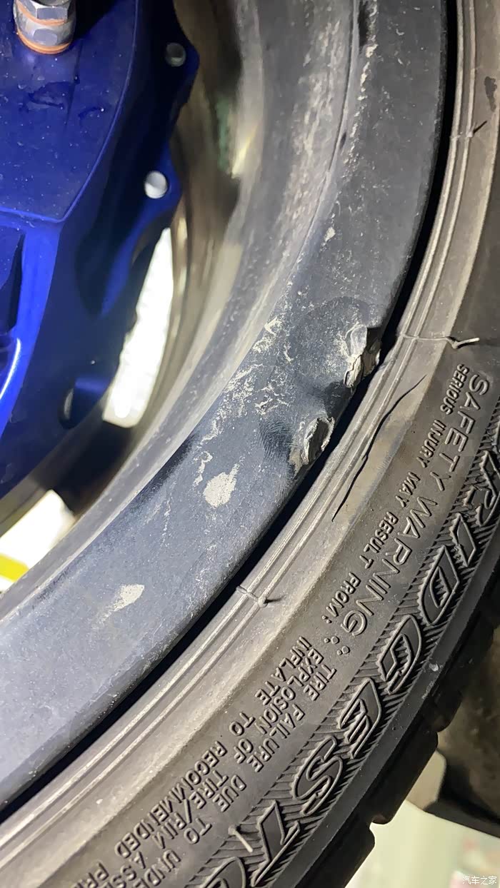

轮毂修复,轮胎一条走起,话说平时轮毂保护的很好一点蹭伤都没有。好消息是中期改款的A5现在也能选这套轮毂了。有需要知道原厂数据的@我,背的滚瓜烂熟。

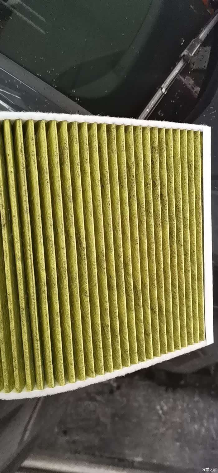

S5和A6C8原厂就配了德国曼牌的多效空调滤,价格翻了很多倍,不过能够更有效的过滤车内异味了。B9平台简配了外空调滤,有条件的自己TB买一个,很便宜。可以延长多效内空调滤的更换周期。

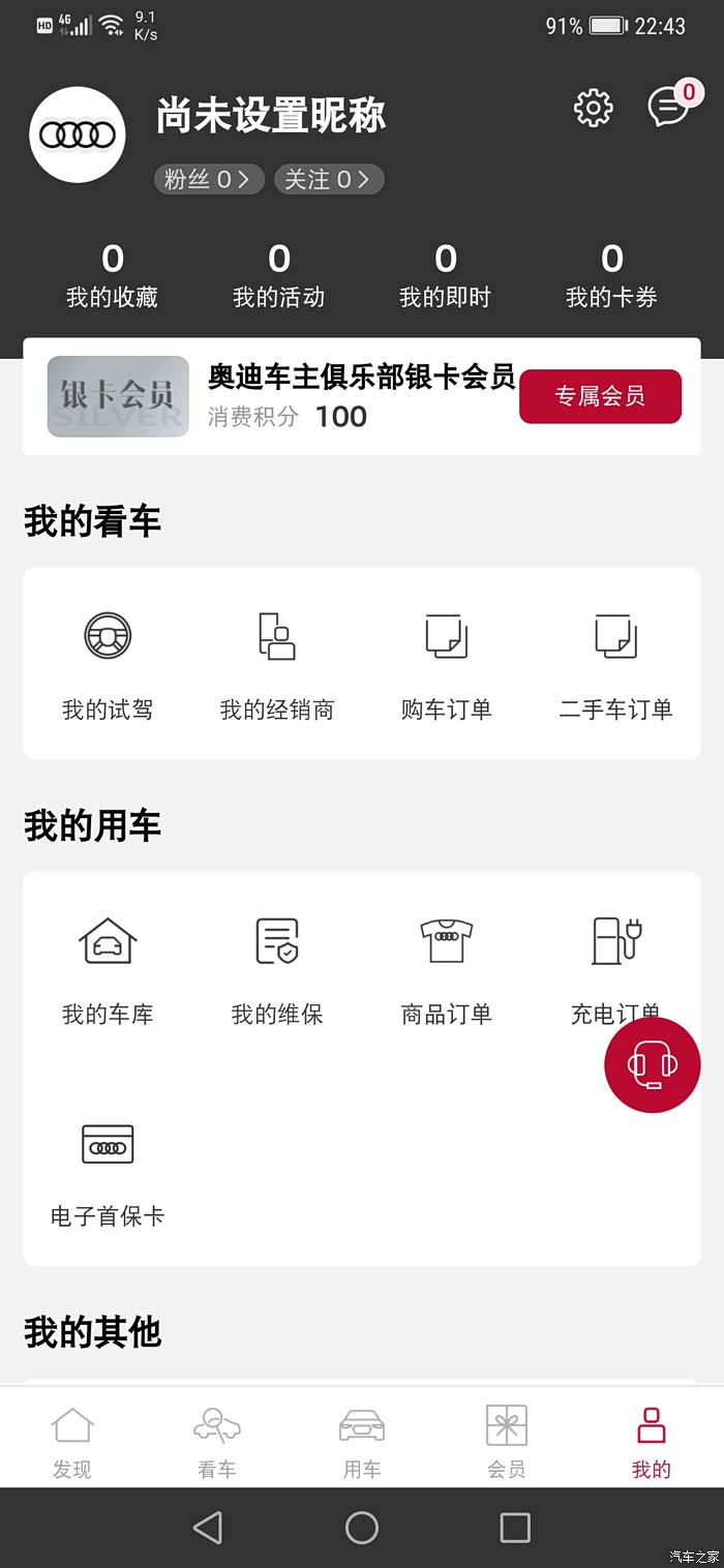

myaudi china app 又一神功能,我的维保。方便大家核对维修索赔明细

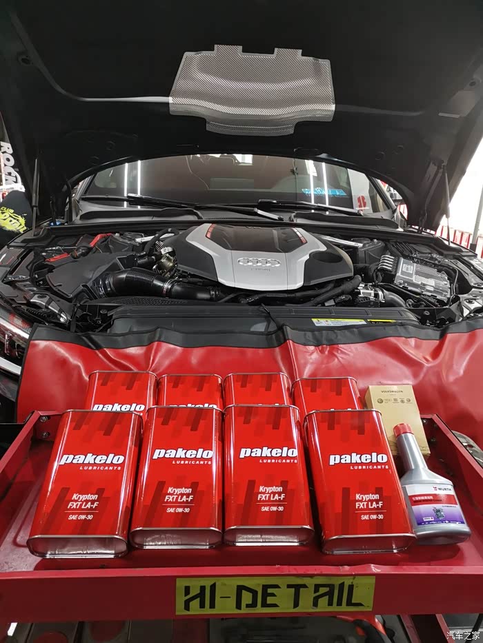

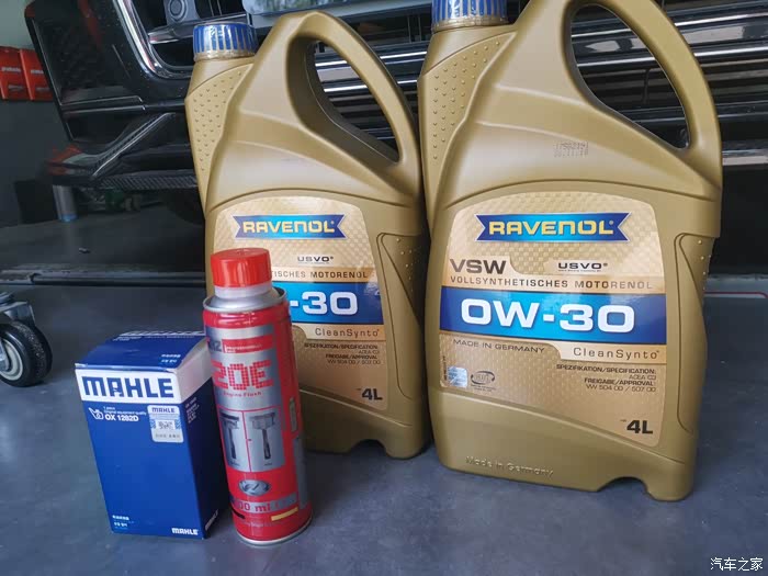

意大利神油+德国巨头添加剂,话说当时机滤只有原厂件,很贵!!!
EA839需要7.5升左右机油,记得必须让师傅把机滤拆了,再抽一下机油,一般机滤壳里会藏不少旧机油。每次换机油品牌或等级最好洗下发动机。首保自己用了店里的明星产品意大利帕某某的0w-30和德国伍某某的发动机清理剂,都是自己用了很多年的品牌,也都拿了授权,帕某某的机油对于脚感提升很大,拿客户的话说,换好后,经济模式当普通模式开,普通模式当运动模式开,运动模式当超跑开。当然这个评价有些夸张,但如果有机会大家一定要试下高端机油,不管你是什么车,提升真的很明显。记住一个公式:假机油<原厂油<美嘉壳<正规进口机油。有兴趣可以单独开个贴帮大家聊聊基础油的区别。

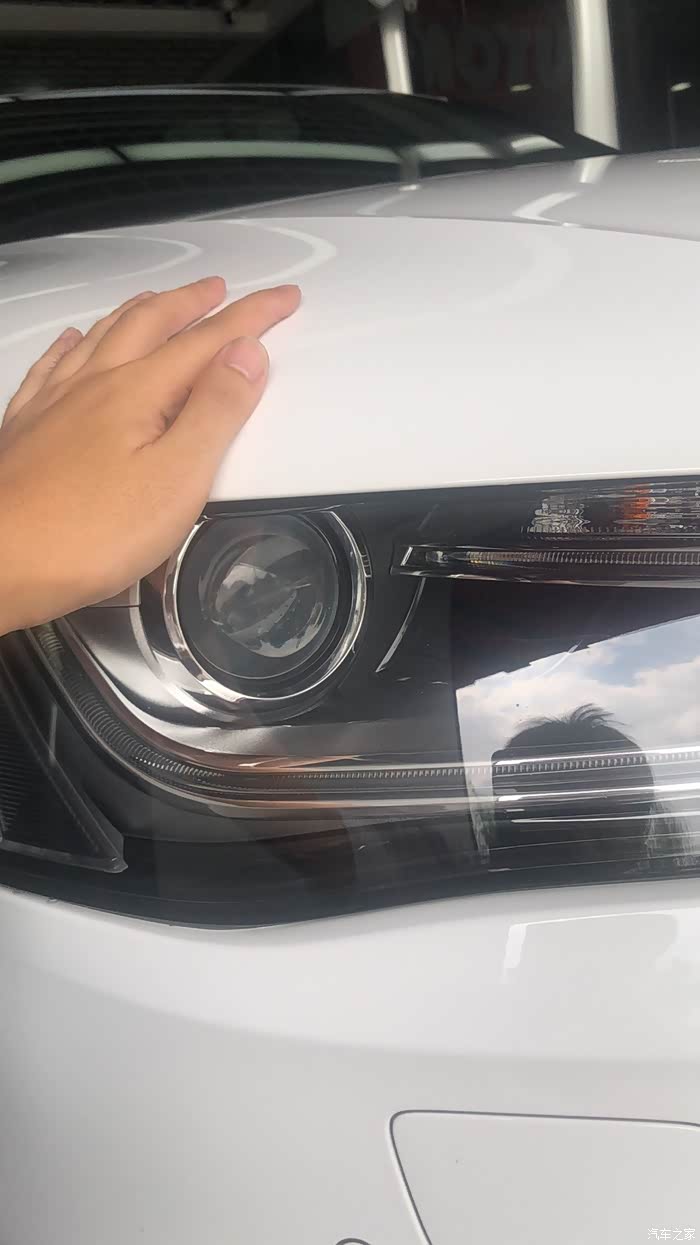

漆面保养自己根据钱包决定吧,S5贴了自己店里授权的美国圣某亮光车衣和熏黑大灯膜,进口车衣里性价比高的产品。车衣进口品牌主要就4个,圣某和龙某、威某都是伊斯曼集团的,产品差不多,泼水涂层其他两个优于圣某,X某东西也不错,价格站在俊俏的岸上,但选择是记得看清楚型号,特别是低于2W的X某车衣系列要当心。同样1.5w以下的进口车衣也要当心,假洋鬼子、白包、张冠李戴特别多,特别是一线城市房租和人工都比较高的情况下。电子质保是一个很好判断车衣品质的手段,4S使用PDI膜的情况比较多,有朋友在4s贴了假车衣,赔了7w再送了整车行货车衣。
如果预算不多,可以选择镀晶,打蜡等传统美容项目,但记得一定使用好的产品,或者去专业detail店施工,打蜡等产品施工前记得要做漆面深度清洁。
熏黑大灯膜都会影响大灯亮度,大家自行判断。透明的灯膜不会,灯厂的大灯一定要保护,死贵死贵。矩阵大灯开启方式:灯光控制杆往前推一下,仪表上会显示远光灯图标+AUTO字样,开启条件根据路面明暗条件,基本没路灯的情况下才会开。

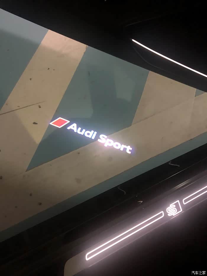

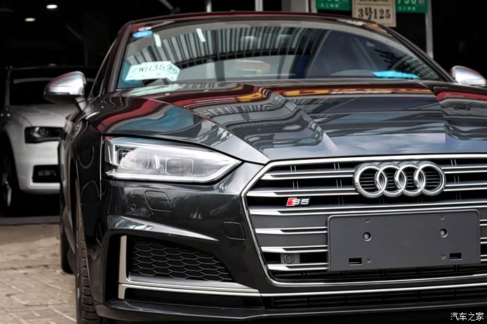

此外还装了原厂audi sport投射灯、大灯护板(国内版本简配,装了也没撒luan用),“闵行有个叫小许的”朋友建议我ACC、抬显、熏黑尾灯。。。后面我就不想听他说了,同行不带这么玩的。原厂配置方面大家取舍,根据钱包和喜好决定。

原厂投射灯贵有贵的道理,清晰度完胜,也不容易坏。

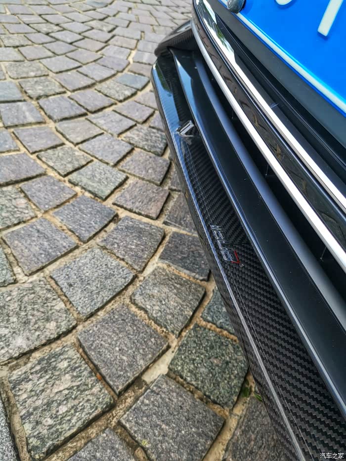

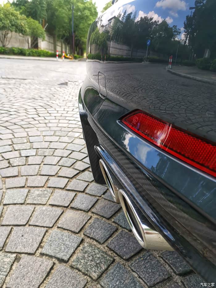

换了套BUP的干碳前后唇,加小尾翼,后导流板更换成碳纤维后会阻隔感应尾门的信号,各位斟酌。

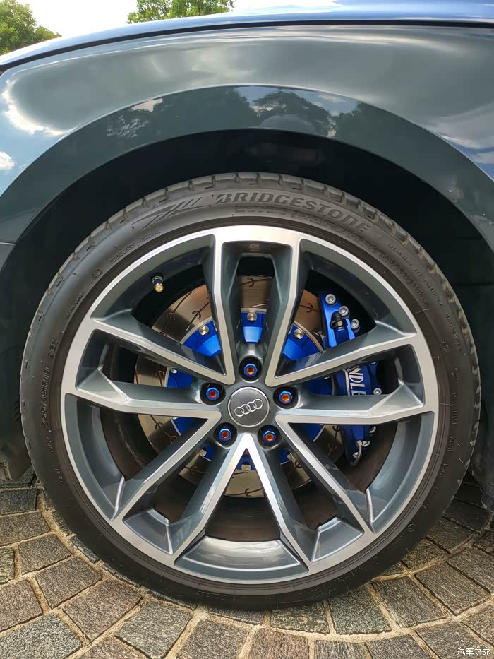

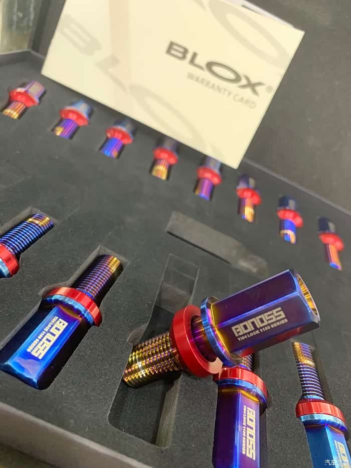

轮毂螺丝一开始换了红色的反串锻造,上个月改了Endless套件后,顺便换了钛合金,美得没话讲、贵的没话说。

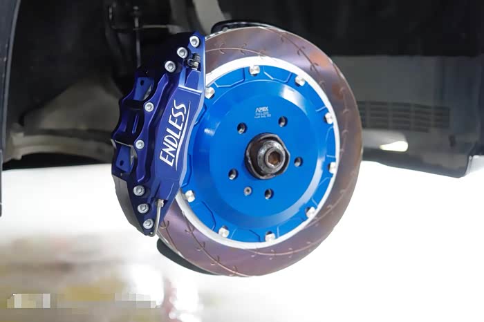

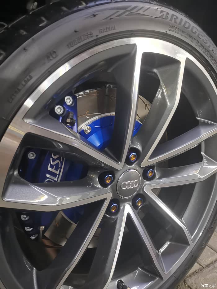

重头戏endless EC670配370E字盘,考虑了很久才换的,究其原因被这一抹骚气的蓝色所征服。脚感提升很大,前段刹车不点头,中后段脚感反应更快更直接。原厂阿基波罗6活塞配350盘也足够优秀,但好的刹车更能提升制动性能。当然最性价比方案直接换副好的刹车片就行,讲究的再搞套钢吼。刹车片推荐的品牌也很多,Dix****.Ha**等等都不错,end****也好,但贵不少,当然也更耐磨。

红色锻造反串螺母——BLOX
钛合金土豪,螺母上的BLOX改了,据说为了避免山寨货

EC670六活塞比原厂小,370E字盘很美,以后换车直接定制桥位接着用
endless和钛合金更配哦,刹车套件包含卡钳、刹车盘、原装螺丝、MX72刹车片、钢吼
满满当当,375盘也能塞进去,新款已经375了
前唇特写,干碳和湿碳是制作工艺的区别
后厨露一下,干碳制作工艺更高,总量更轻,价格更贵
