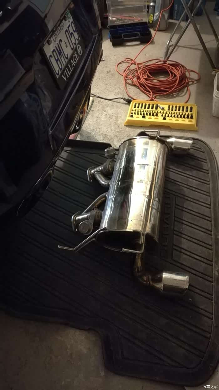

排气只考虑两种方向,要么声音好,要么轻量化竞技路线,所以基本定在armytrix和tomei上了,其实armytrix性价比实在太低,东西死贵,本来已经决定下订tomei了,没想到一个月前联系的armytrix二手卖家突然来电话说可以按我的offer价格给我,然后周六他就从Ottawa给我送过来了,既然齐了那就开工吧

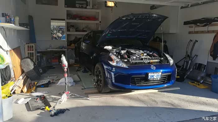

俗话说,工欲善其事必先利其器,少了举升机真的是事倍功半,进展慢不说还***累,两天下来抵得上两周的labor量了,还有二手件会存在小零件缺失的情况,真的是令人挺头大的。

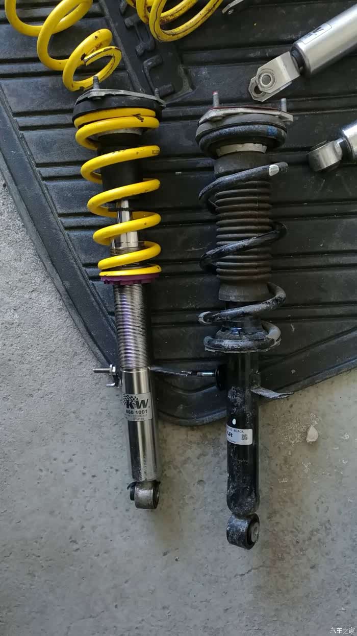

二手v3,成色一般,5-6成吧,没漏油
armytrix还不错,有7-8成新
armytrix还不错,有7-8成新

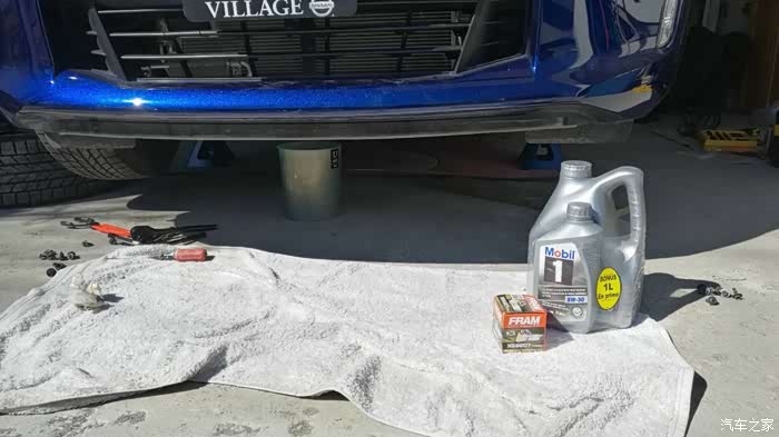

备好工具准备开工,别看现在整齐一会就乱了

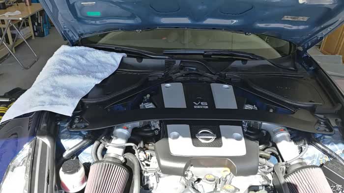

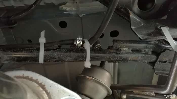

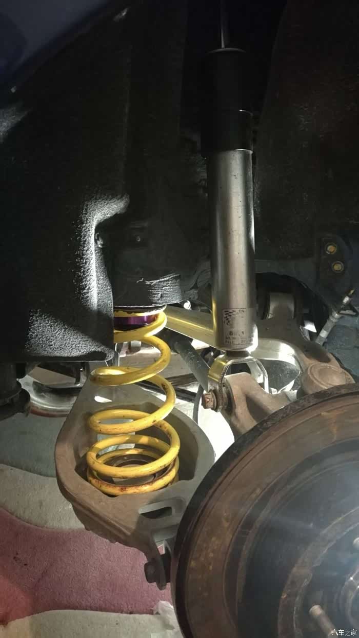

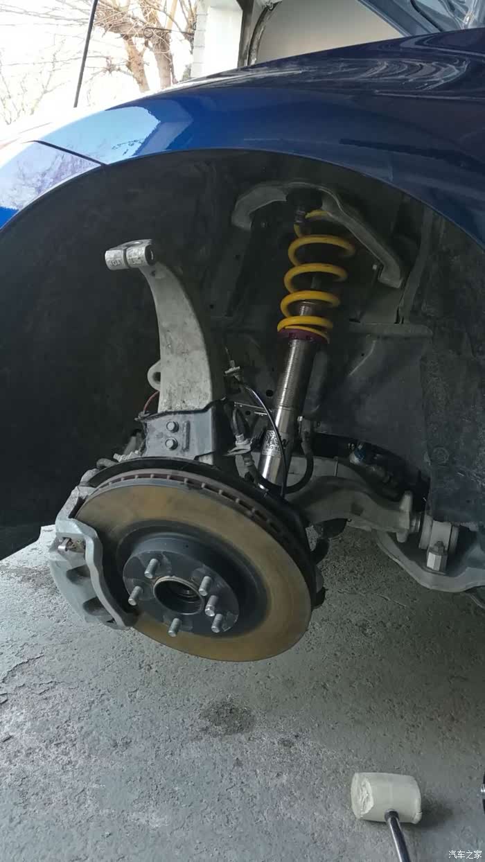

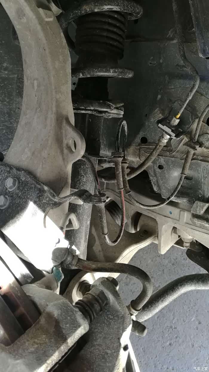

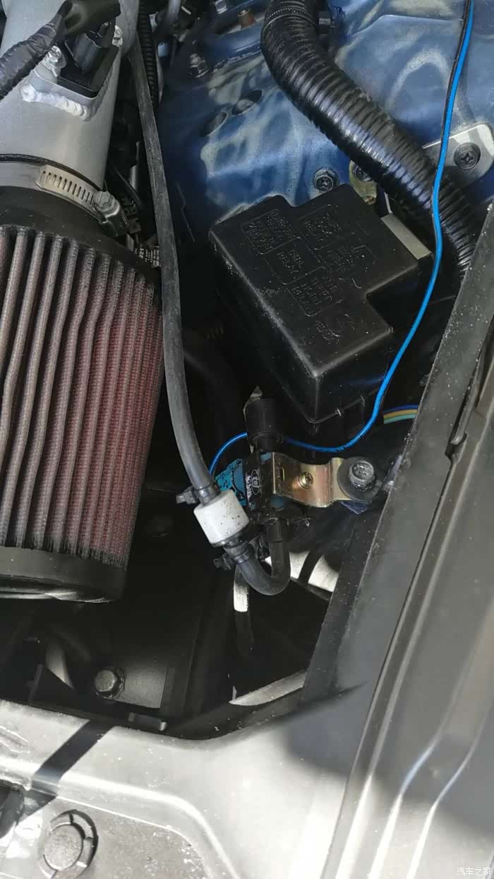

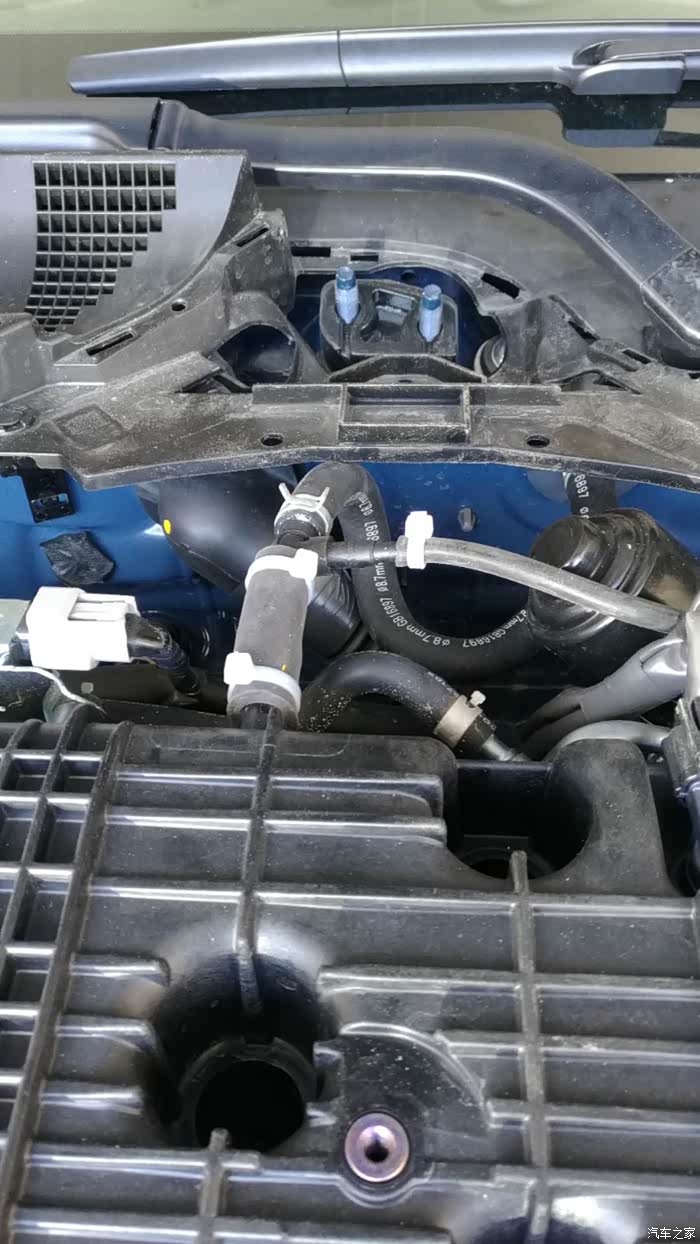

先拆顶吧和引擎盖,这样才能动到避震塔顶和真空管,然后就是各个避震逐一击破,不描述了,看图,车子不一样步骤也不尽相同,不过大同小异罢了,有个小插曲就是后避震桶的螺帽是固定在筒身上的,v3收回来的时候不带,结果找遍了ct,homedepot,rona都无果,就连修车行都找不到合适的,ct唬我说要回dealer订,***霸王硬上弓强行改变了螺帽的纹路搞定

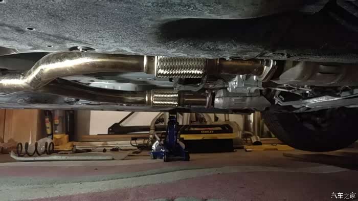

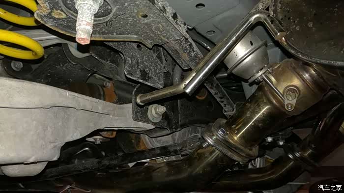

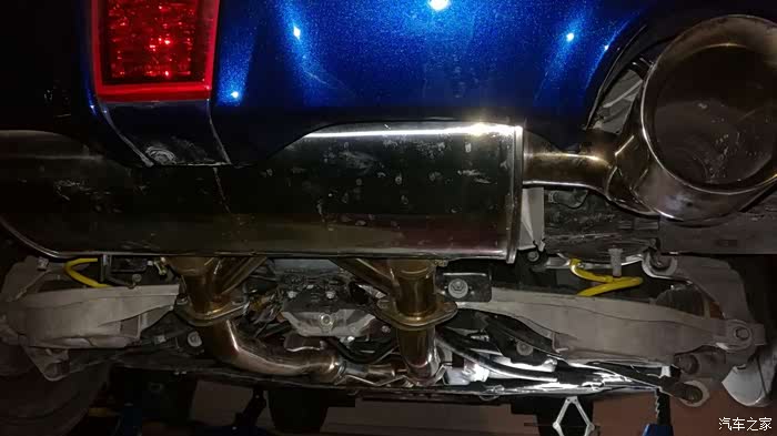

装避震还算轻松的了,排气就遭了老大罪了,车底空间太小,连侧身都不行,一个人弄真的是要命,原产排气过了一冬天螺帽全锈住了,wd40也不好使,老费劲了,***一颗还给我滑牙,想死的心都有了,无奈借了切割机回来直接把螺帽切了才搞定,真空管少了个小口径的三通也是各种找。。。都是泪

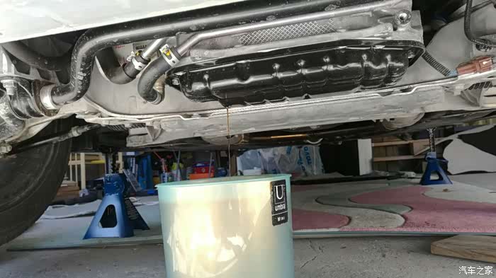

然后就是小保健了,这个简单多了。。。

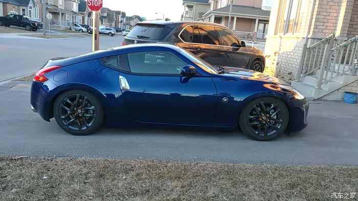

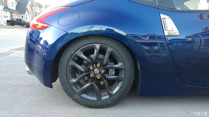

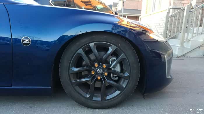

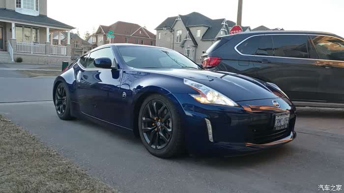

一低遮百丑,看效果吧,从之前的接近三指到现在的负半指,目前的雪胎先凑合吧,过完冬准备入手新钢圈和胎了
