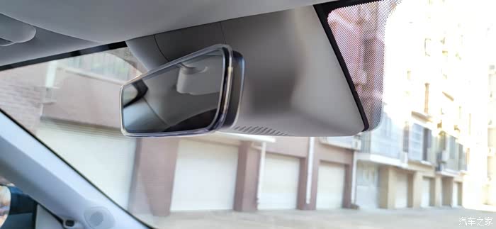

原车自带防眩目后视镜部分是这样的

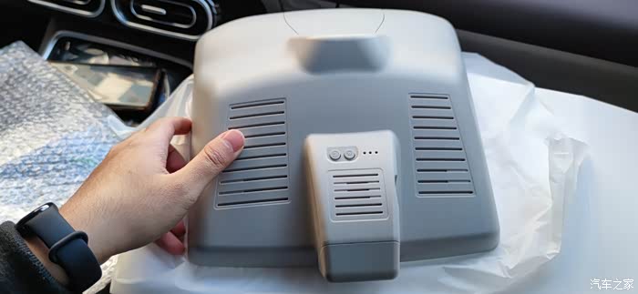

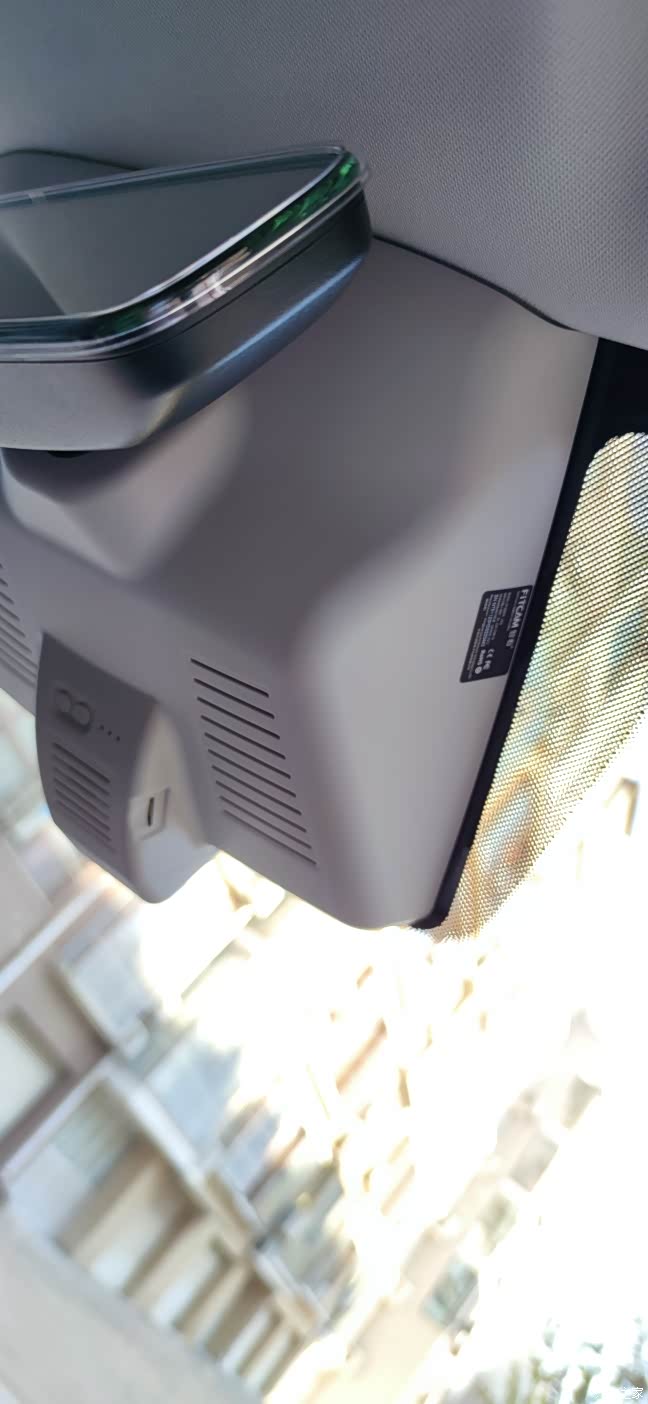

拆开网购的记录仪,选购的是某东销量靠前的一家,外壳挺精致的,上面只有两个按键,一个是电源键,一个是拍照键
看起来和原车的没有色差,都是浅灰色的

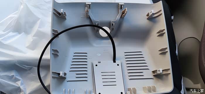

里面结构很简单只有一根走线,这个走线是只有选购了家装包才可以,需要从那个防眩目的后视镜取电

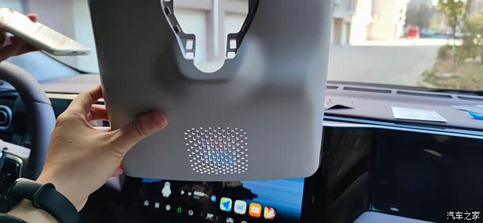

用这个行车记录仪,把原有的后视镜盒子换掉,安装很快五分钟就完成了。

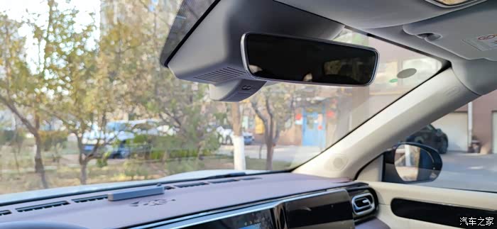

装好了,来一张

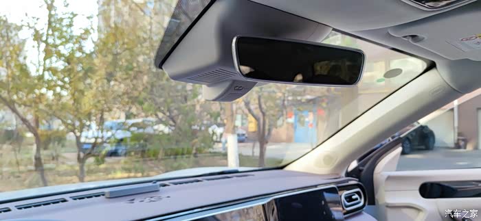

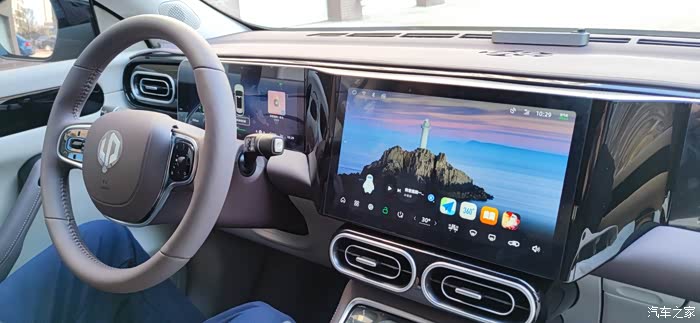

从车内视角看还不错,不挡视线

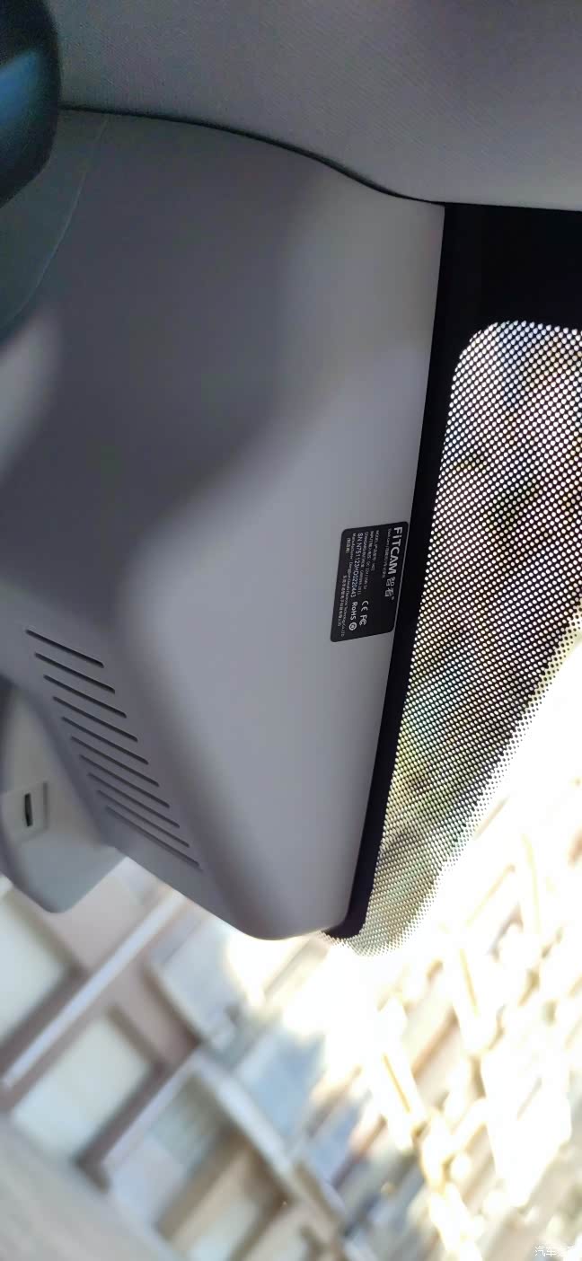

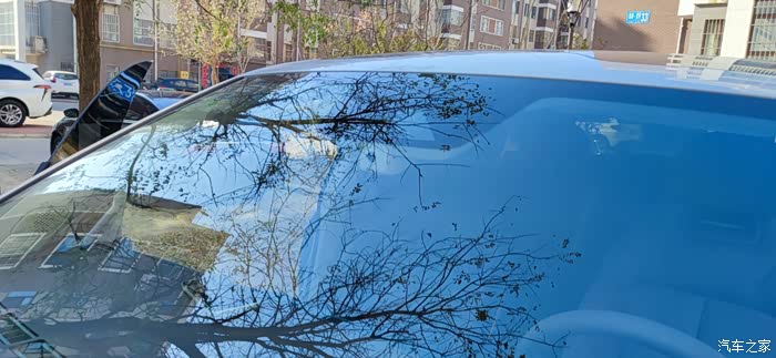

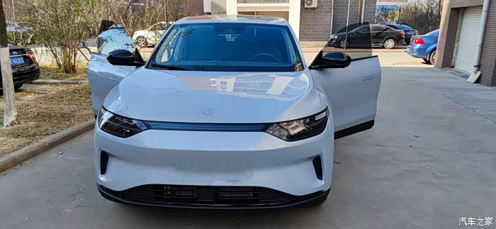

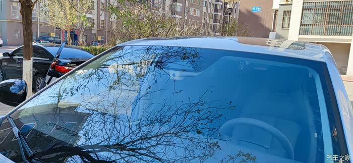

车外的视角来几张,看起来还不错,一点都不明显。而且视频的效果也很清晰,还有自动识别路况自动一键拍照功能。连接也很方便,下载好记录仪配套的app,从手机上连记录仪的WIFI就可以读取了。
