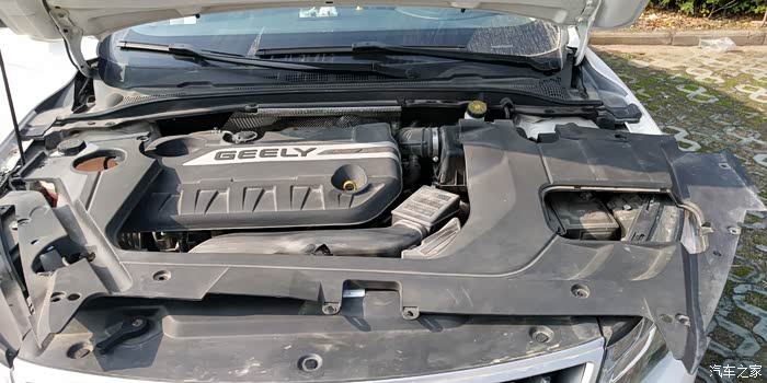

换空气滤芯,第一步打开发动机舱盖,长时间没看,上面已经布满灰尘,还好GL上面有层盖板可以挡住灰尘对内部零件的腐蚀
首先我们需要准备一把平口的螺丝刀,这种塑料卡扣,先轻轻翘掉上面一层,翘起来后,再翘下面。
如图,就这样完整的把它取出来,塑料件很容易整坏了,所以一定要掌握好方法。
拿掉电池盖板。
把剩余的塑料扣全部取出,收集好,千万不能弄丢了,最后都需要全部还原上去。
现在可以把整个盖板取出来放在一边。
漏出了大白内部的构造。
