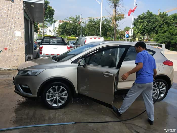

给大金子洗洗澡
周末有时间就近找了个地方洗洗车,看看这美丽的小蛮腰腰线
打上泡沫擦一擦
冲完水打上泡沫擦一擦,小哥轮毂都擦的这么仔细,给你点个赞
