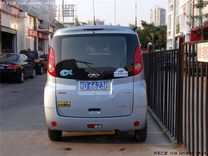

3保时候忘记给小R拍全身照,来张保养前些天的PP吧

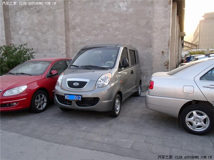

4S店遇到的,刚上好牌还没提走的灰太狼
