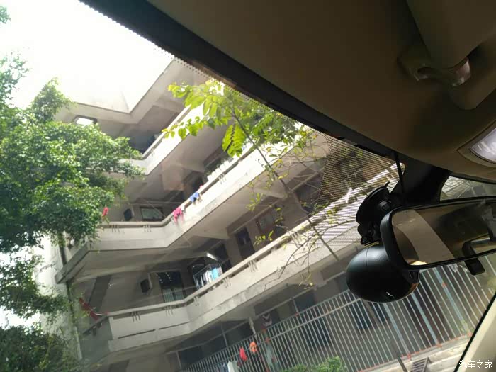

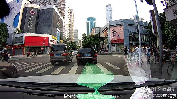

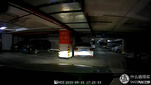

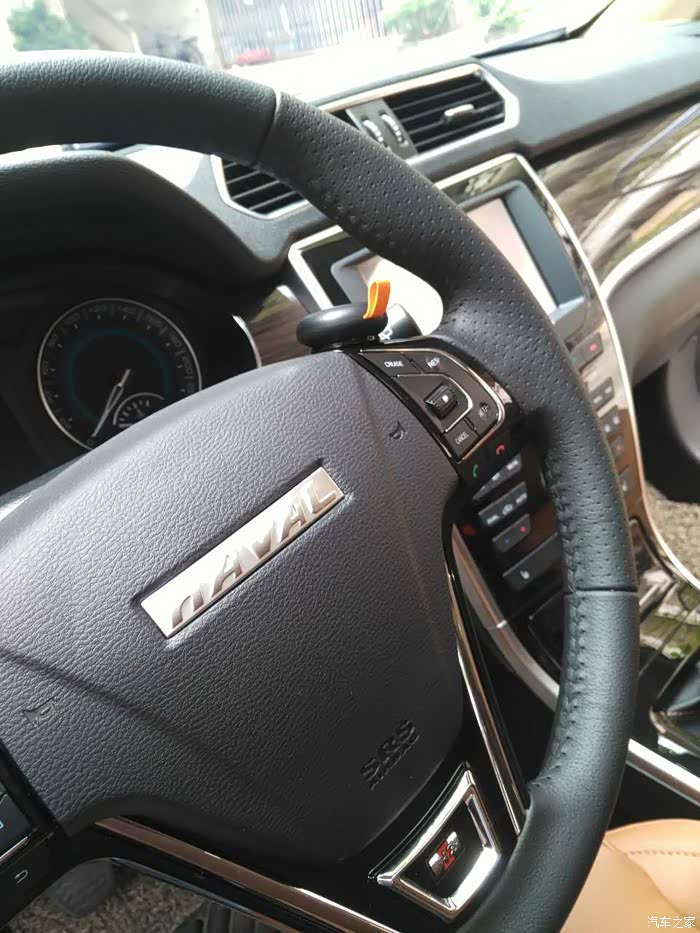

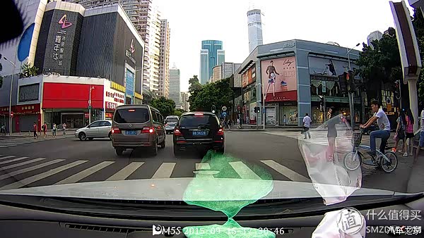

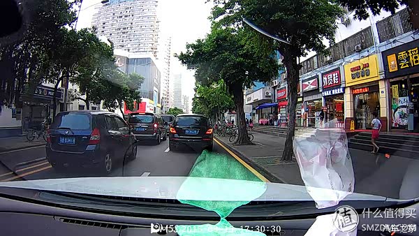

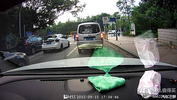

京东做活动,入手了盯盯拍,没有屏幕的,直接用手机连接读取,效果还不错。开箱照没拍,借用网上别人的吧。有个遥控按钮,可以贴在方向盘或者中控台,按下后会抓拍一张,并保留拍照后十秒的短视频,可以直接分享到社交网络。盯盯拍跟手机是用无线连接的,下载记录仪的视频不需要消耗流量,速度也还不错,支持1080p的录影,夜视也还不错,截图夜视网上找的评测图片,因为我自己的没有上传。总体来说这个记录仪性价比挺高的,而且可以自由转动,可以在出游的时候转向车内,拍拍车里的情景。挺好玩的。

遥控按钮,可以抓拍照片并保留十秒视频,贴在方向盘上很顺手。

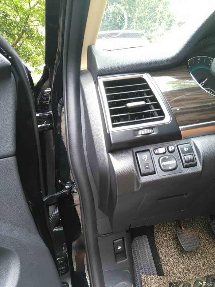

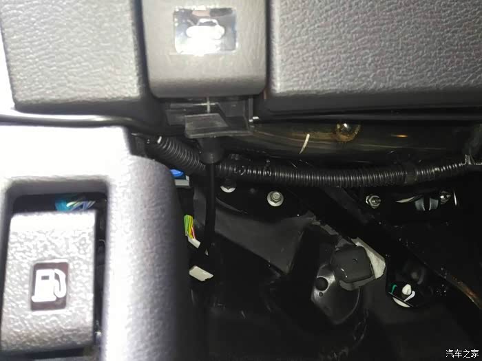

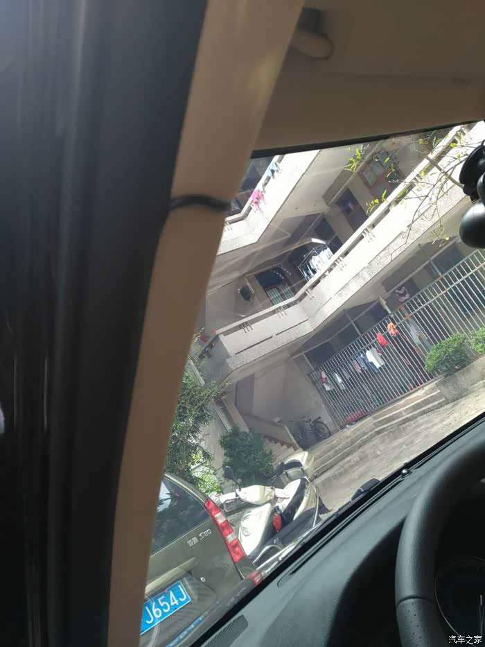

走线呢,就从顶棚往左边走,一直到A柱这里。然后藏进橡胶条,一直往下走,
A柱这里开始可以把线塞进胶条。
塞好之后就是这样的。在油箱盖的上方拐个弯过去。
油箱盖开关这里拐个弯,穿过里面这条塑料管上面,然后沿着发动机舱开关这个下沿一直走到另一侧。

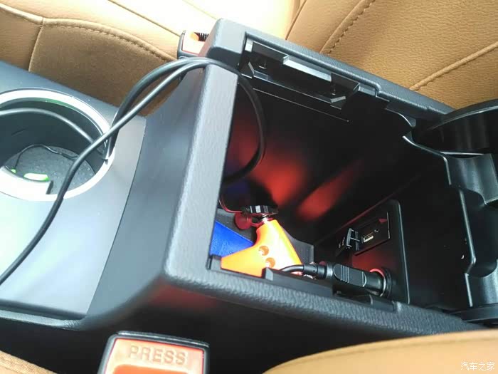

到这边要从这块塑料板传过去,然后把线藏在塑料板里面,往扶手箱的方向走。
因为线材不够长,只能这样插在扶手箱里。为什么要插扶手箱而不插点烟器,最后我再来说明。

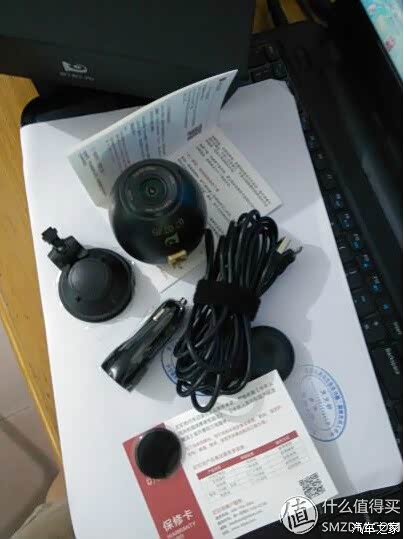

这几张是开箱照,网上找的。
这几张是开箱照,网上找的。
这几张是开箱照,网上找的。

这个走线方法是为了把记录仪接入扶手箱里面的usb接口,为什么要连接USB接口?盯盯拍是不带电池的记录仪,每次上车通电后,记录仪就会启动,当我们启动发动机的瞬间,全车会停电,包括记录仪也会停止工作,而发动机启动后,供电恢复,记录仪又会再启动一次,等于每次开车都要启动两次记录仪。当然如果是一上车就启动发动机的车友不用担心这个问题,不过我习惯先通电自检后再启动发动机。
一个偶然的机会,我发现扶手箱里面的usb接口有一个神奇的地方。这个接口只要一打开车门就会通电,没错,只要你把车门拉开,这个接口就是通电的,更神奇的是,这个接口在发动机启动的时候是不会断电的。所以用它来接记录仪最好不过了。而盯盯拍刚好就是usb接口的,连降压什么都不用做。记录仪插在这个口,一开车门就启动,之后的通电,发动机启动都不会有任何影响,如果只是打开车门不通电,这个接口会在仪表盘显示车门开关的屏幕熄灭之后断电。所以停车锁车之后,这个记录仪也还会工作一段时间,具体时长我就没去计算了,应该有一两分钟吧。
