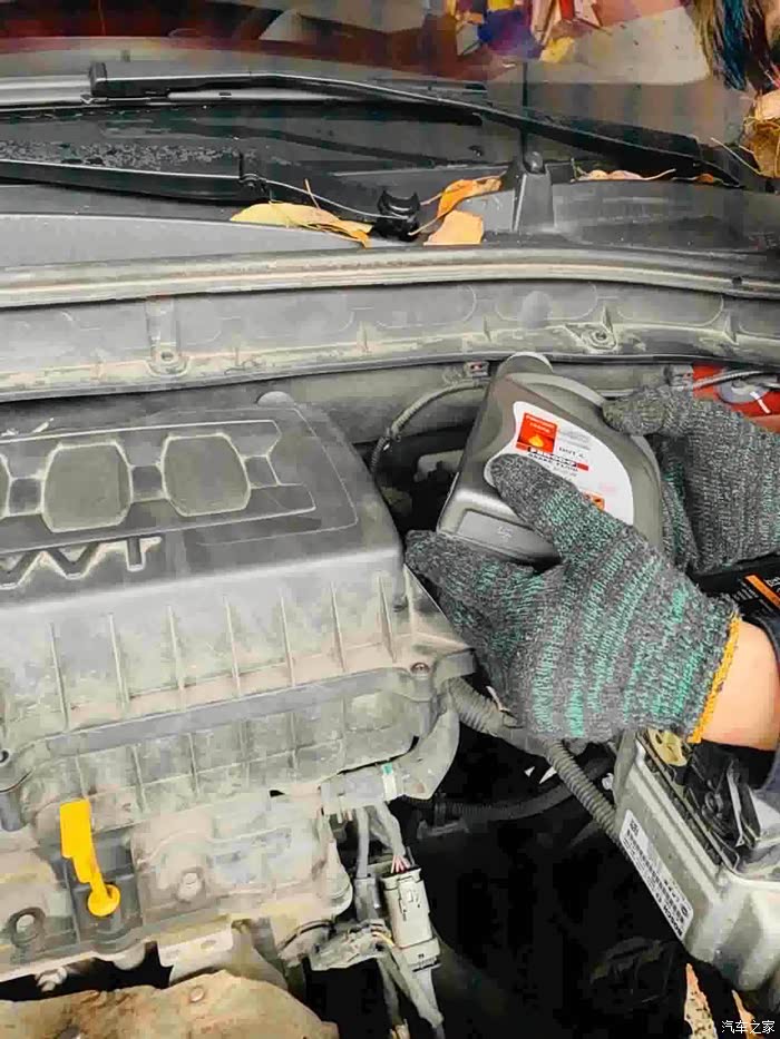

有人问大保养到底是保养哪些东西,尤其是已经过了质保期,口袋里比较空的平民车友,需要自己去采购配件找店里更换,刚好我改大保养了,我用的全合成,上次提前了2000公里,这次机缘巧合去了趟4s就又提前了2000,顺便就把保养做了吧,当时时间有限,只做了机油机滤小保养,用的也是上汽最好的全合成,398的那个,奢侈一次,今天又跑到朋友那换了前刹车(正常3-4万就要换主要看驾驶习惯),我的还能再跑几千公里,算了,已经比较薄了,换了吧,换了个朋友一直说好的牌子,包括刹车油,然后又换了汽油滤,空气滤,防冻液,一大堆,火花塞3万就换了,换的双铂金的,能用很久,这次就不换了。今天就来分享分享。

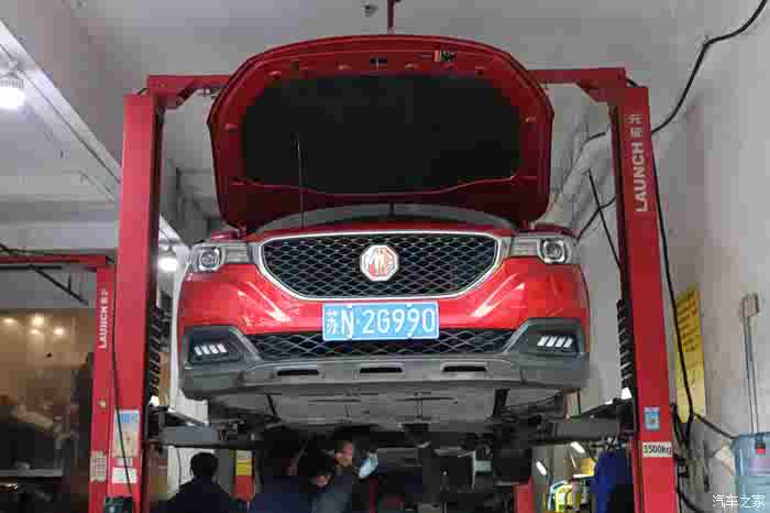

到店就被吊起来打,然后还把脚给拆下来了,我的18寸米胖子大脚啊

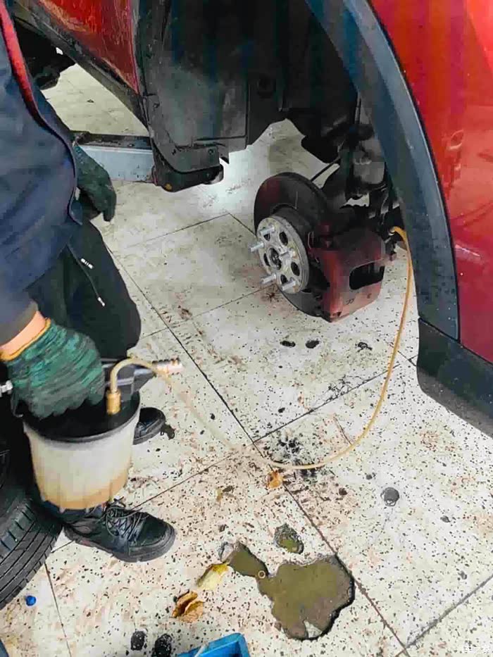

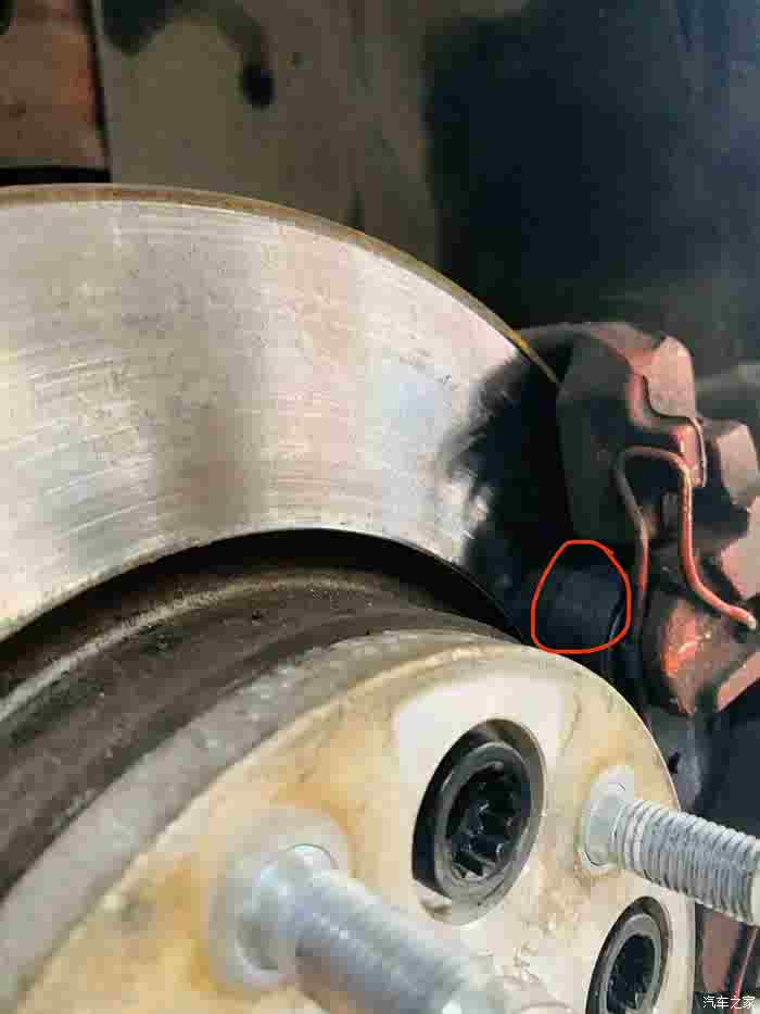

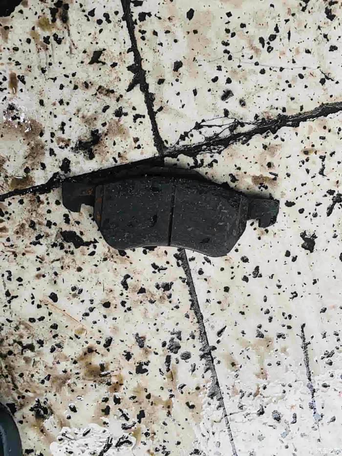

1,前刹车片+刹车油
一般都是3-4万换前边,后边等6w左右看看厚度根据实际使用情况更换,因为我的开车习惯很好,刹车片很耐用,不过安全起见换了就换了吧,油也该换了
1,前刹车片+刹车油
换好的刹车片厚度,平时自己也可以检查下,用手电筒隔着照下
吸旧油
加新油
旧的刹车片,战斗成色了

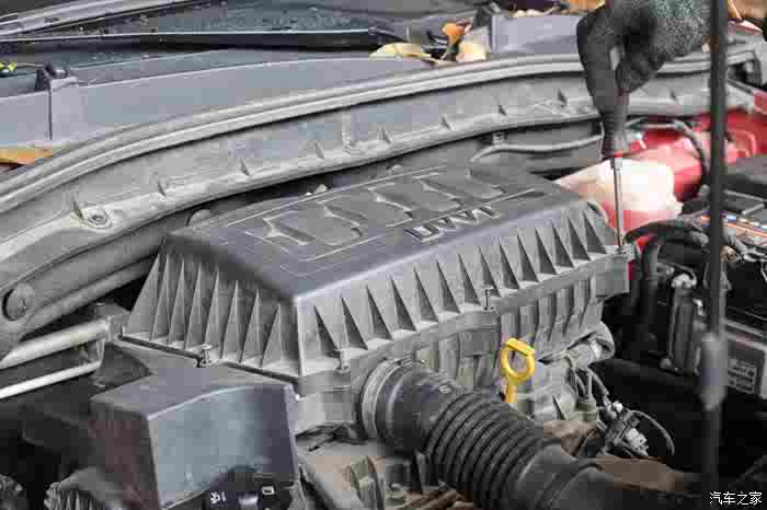

2,空气滤,空调滤
这个就不多说了,自己都能换,最重要的就是一定要采购好的,正规的,不然对自己和家人都是伤害

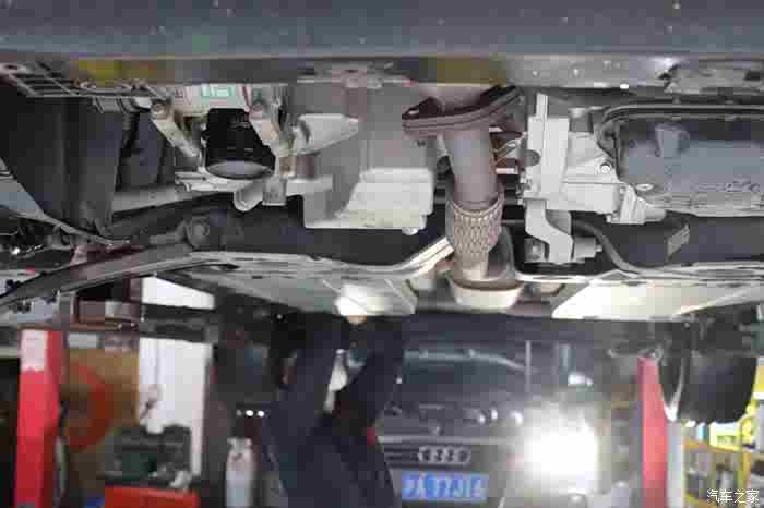

先吊起来放油,再加油,简简单单,记住这个颜色是防冻液,具体参数打开机盖,防冻液的盖子上有写需要用什么规格的
我的地盘护板被拆下来之后底下非常干净,看样还是有必要搞个护板的
