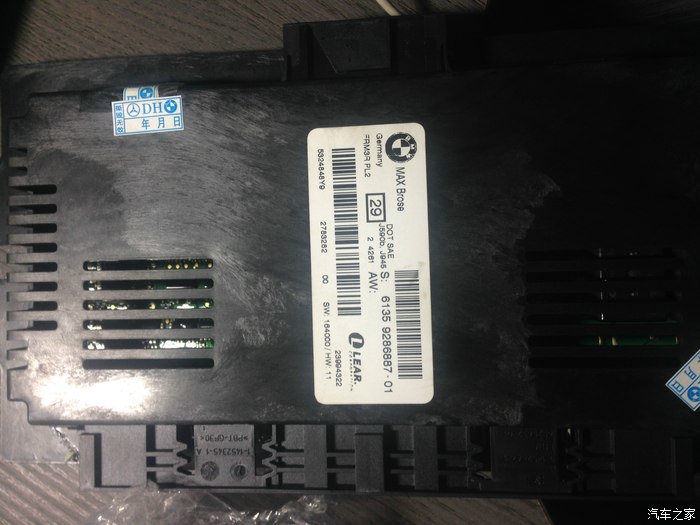

 三、本车改灯方案:全新原厂大灯总成+全新E84脚步空间模块+编程
    换装原厂总成后进行编程,点亮后近光和LED天使眼没问题,但天使眼会有时而有轻微的闪烁,不注意一点看不出,只是在拍照时看的出有干涉波,因为闪烁的原因导致;另外远光工作时有翁翁的响,拍照后也有干涉波,这两点都是因为电压输出是PMW方式,并非固定恒流输出所导致。用原车的远光作变光驱动 改完编码 虽然可以实现远光切换 但是该远光输出的是脉冲方波 真有效值是5V 变光电机会随着脉冲一起开关、开关听上区就像蜜蜂在飞翁翁的且有微微振动 ,这个可以通过加装电容进行匹配,这也是目前改灯的首选方案(价格便宜),但我不想加电容,既然换装了高配原厂大灯,还是采用原厂的模块吧,于是直接换装X1高配的E84脚部空间模块,实现硬件的匹配,获得完美改灯。

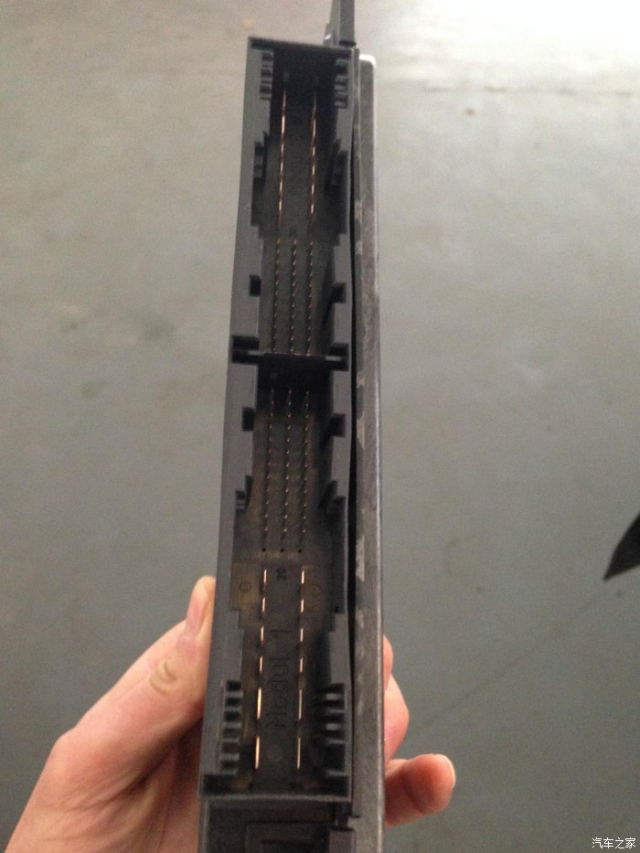

    脚步空间模块共分四种:A.全新的原装进口带4S验货(价格较高);B.下线的,但不包4S验货(价格比原装进口的低);C.原车拆车件(价格适中);D.返修件(考虑到稳定性)。考虑到成本和稳定性,初始,我选择了C原装拆车件,包4S验货(模块之事折腾了几天)。通过编程实现天使眼改LED光源的要考虑是哪一款的,原车低配的脚步空间模块是否支持LED光源。

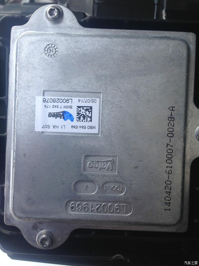

    最后我选用了原装进口的全新的E84脚步空间模块。
四、改灯过程
    通过某宝,与商家沟通,定了E84脚步空间模块(带氙气控制高配模块),收到货后,很是兴奋;立即装车试,灯光立马稳定,远光不能动作,需要进行编程;可杯具了,发现开窗器左右反了,后来问商家,原是右舵的脚步空间模块;我也是醉了,立马退货换左舵的。正在等货…………。
五、新的脚步空间模块到货,安装成功,问题解决,实现完美原厂安装。

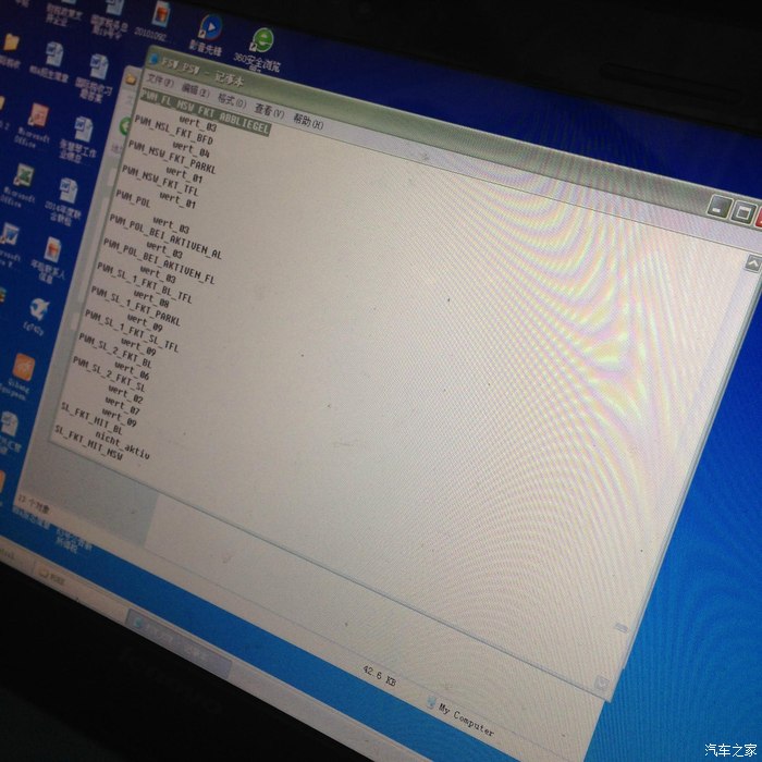

    新的脚步空模块到货,安装,调试,但仍然不能实现高配脚步空间模块的功能,将模块针脚调整,进行编程,解决闪烁问题,解决远光翁翁的声音,远光如近光一样,静无止静
    另外,还有一点,其实开窗器左右反,可以通过编程解决,另外;新的原装德国进口的模块比二手拆车件贵几百块,我觉得还是值得,全新件,放心,用得安心(供应商支持4S验货)。

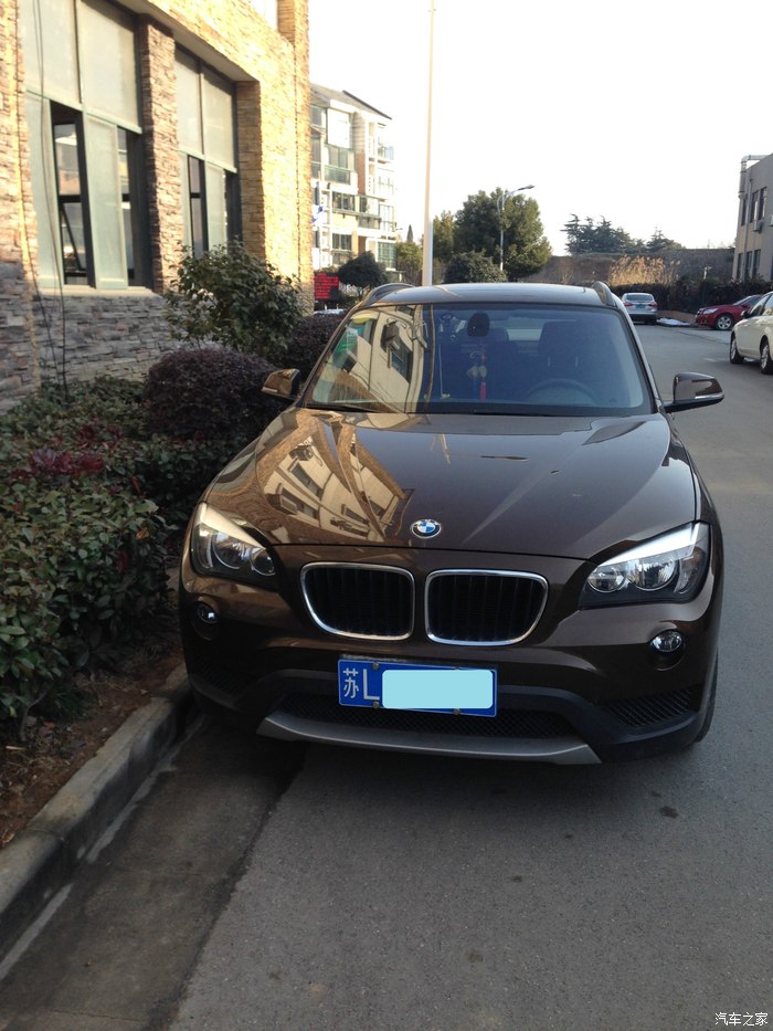

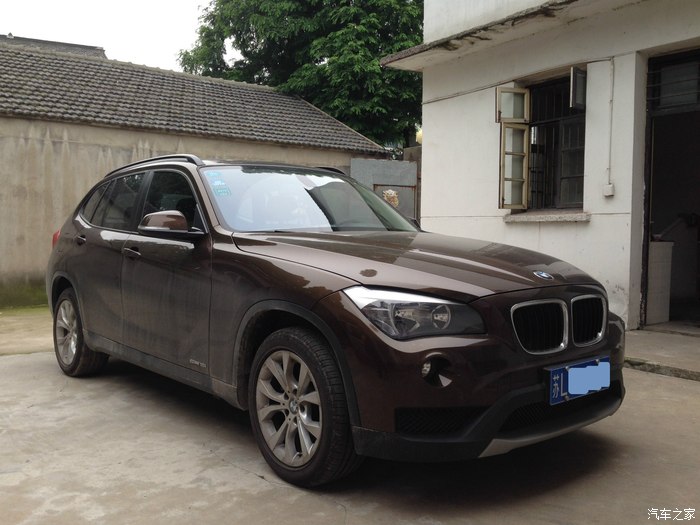

老家院子里
小区里
改灯路上

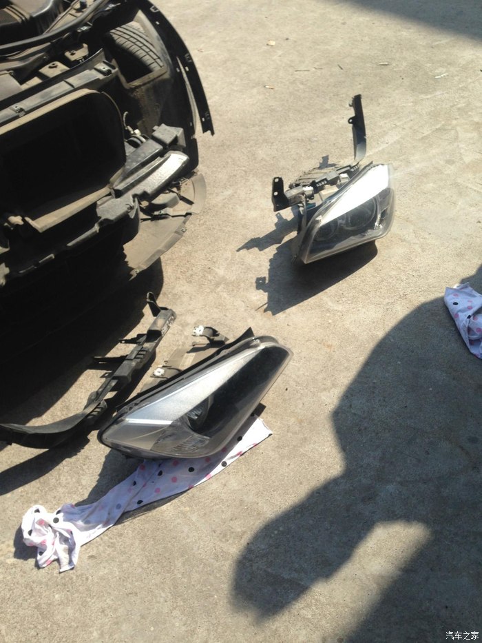

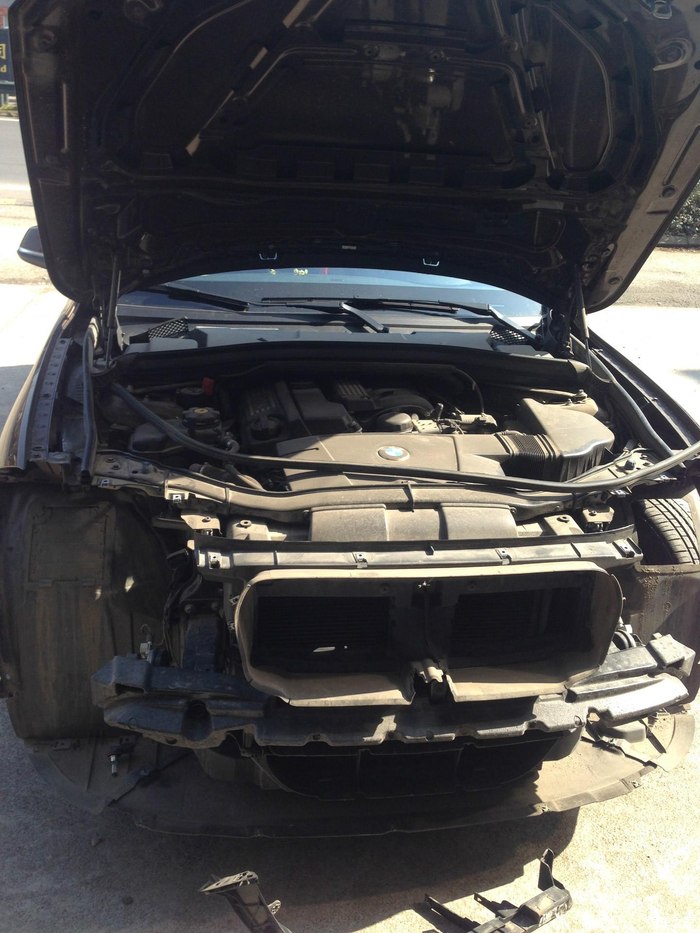

拆灯
拆下的卤素灯,眼大无光

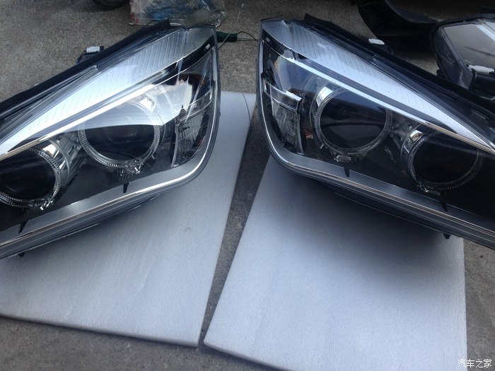

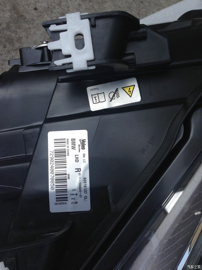

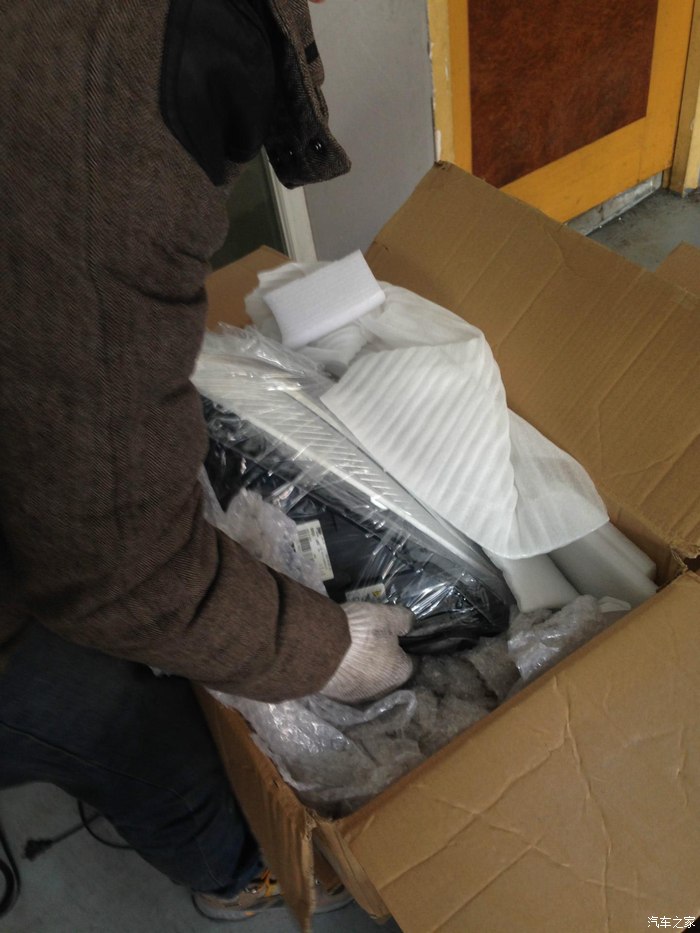

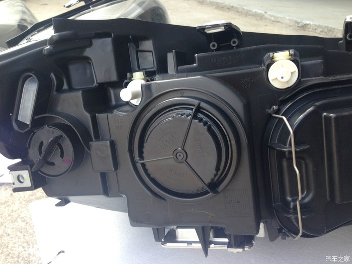

原厂新灯总成,开箱
一对全新的

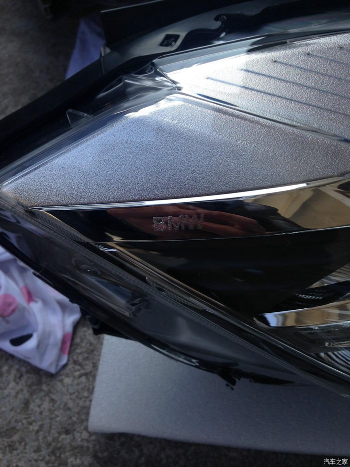

BMW标识

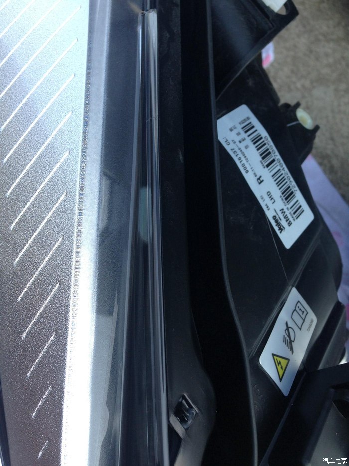

看封胶口

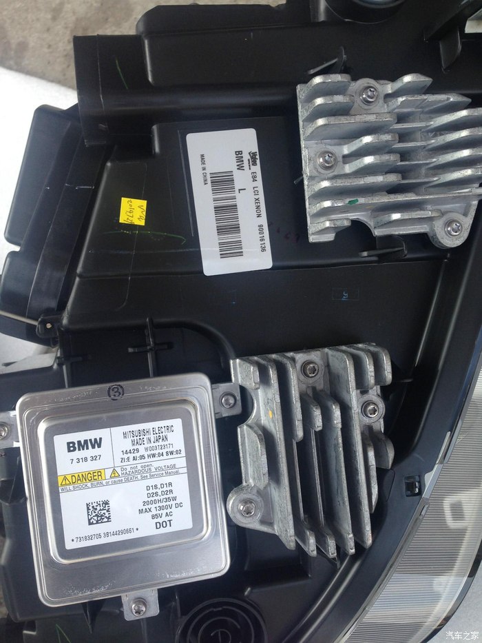

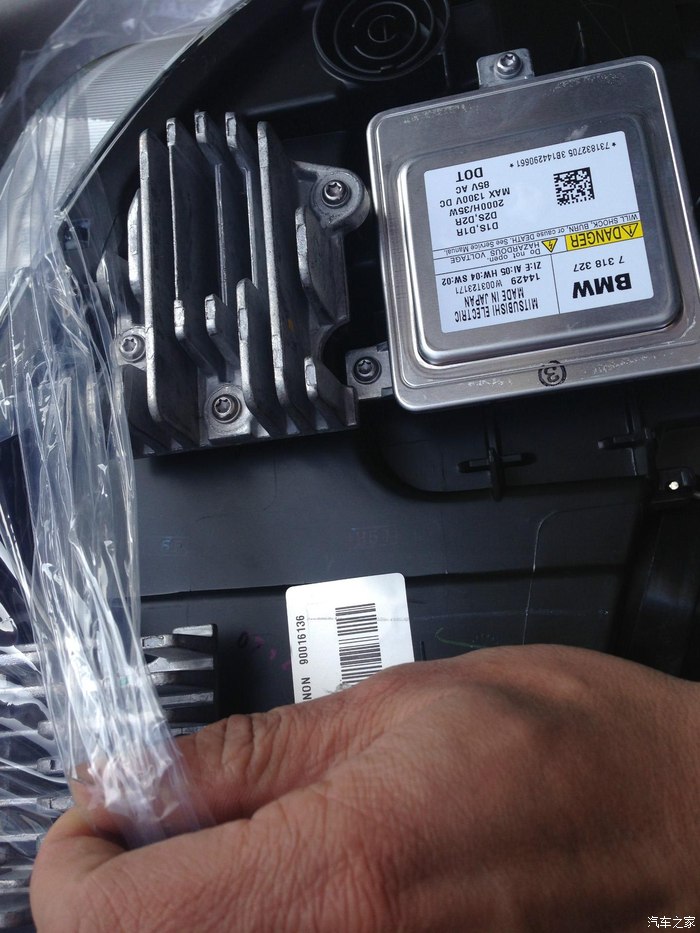

外部
里面的内容,原装的有木有

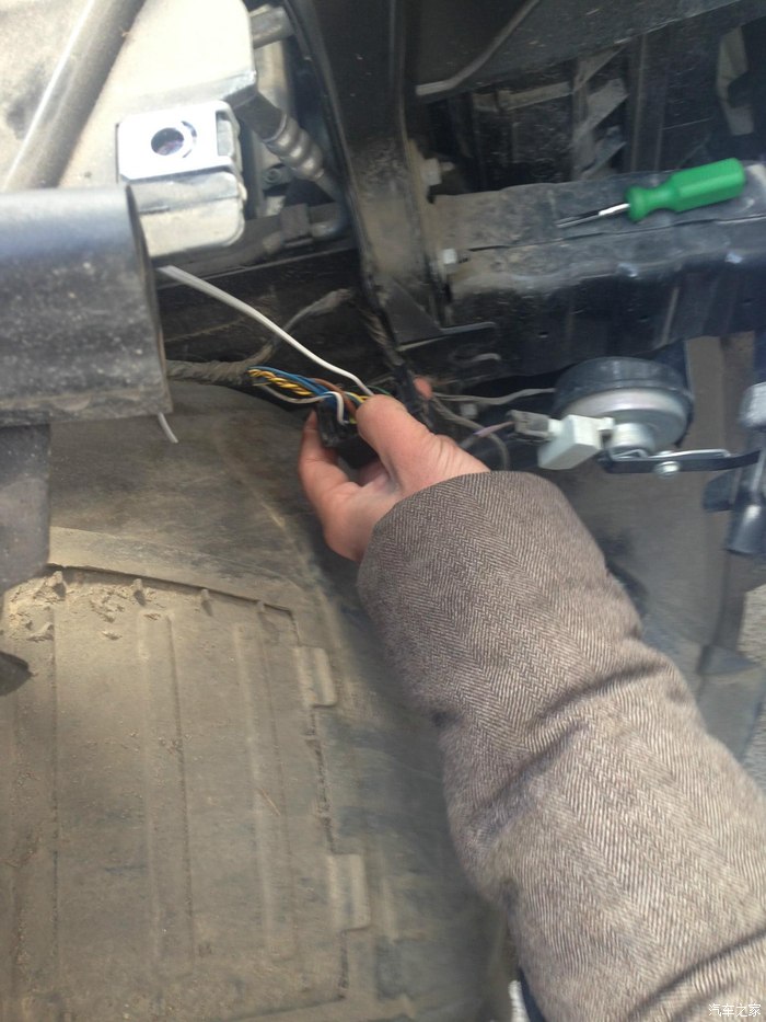

因为氙气灯有一个接地输出,在做脚

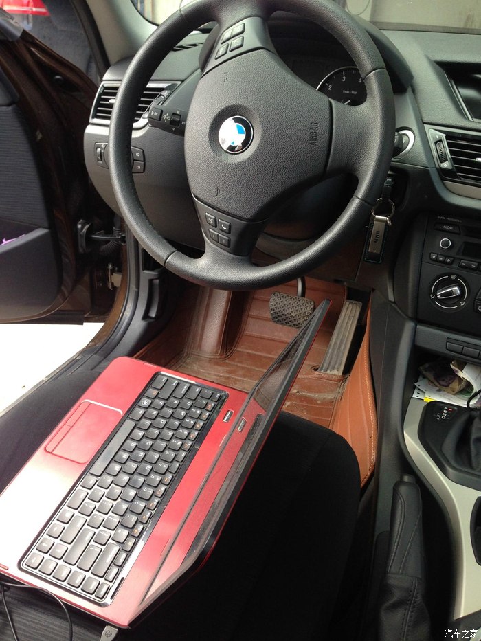

做编程,麦子的技术水平绝对的

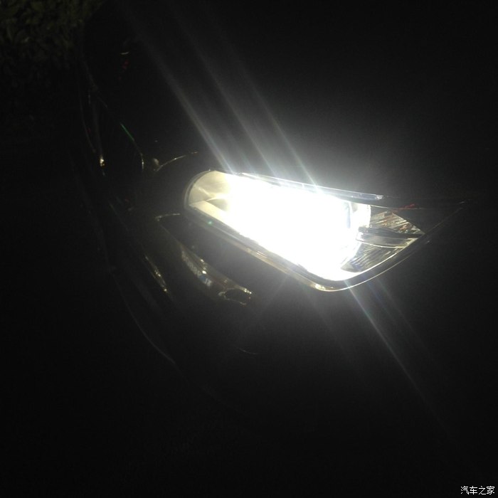

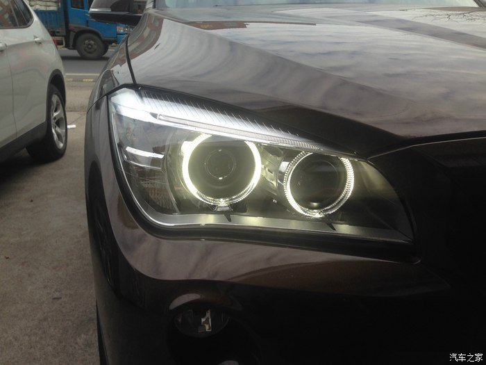

点亮,有没有发现不同,就是有干涉波存在,就是微微的闪烁,只在拍照时看出,或是非常仔细才看得出。
近光打开,但开远光时,问题来了,翁翁的响,是电压不稳导致的,前面已做阐述。仍然有干涉波。

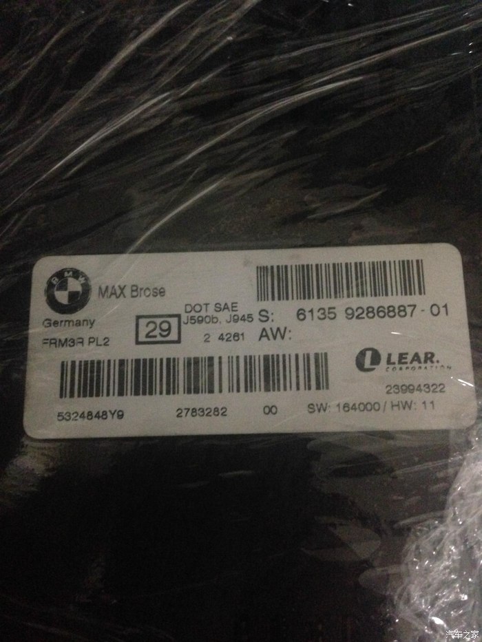

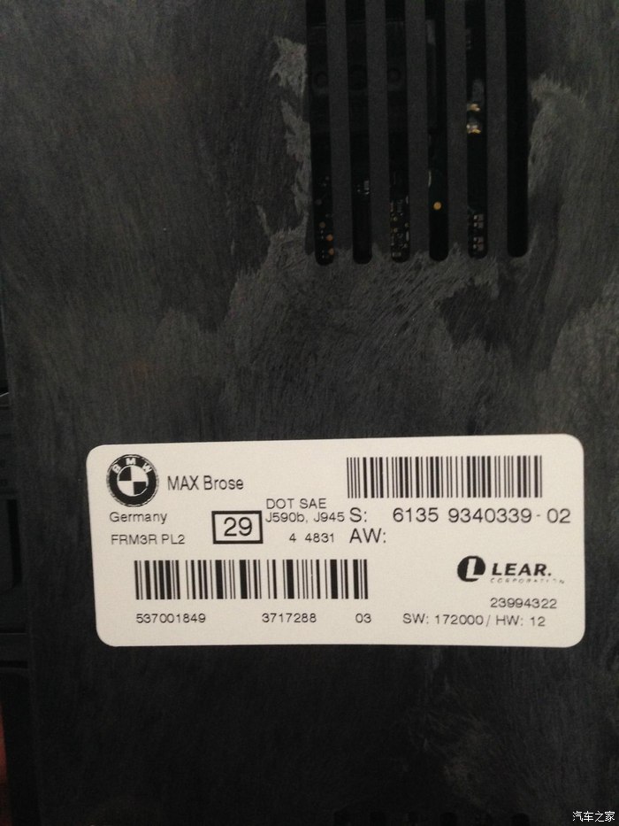

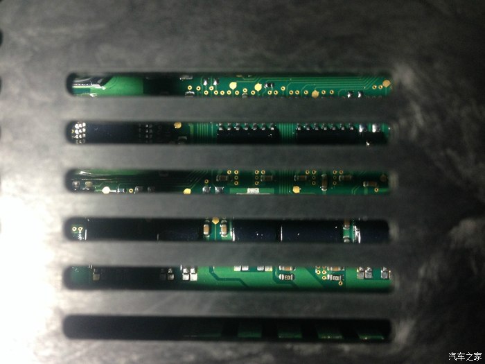

主角上场,E84脚步空间模块(二手拆车件)
德国进口全新原装高配脚步空间模块,支持4S验货的

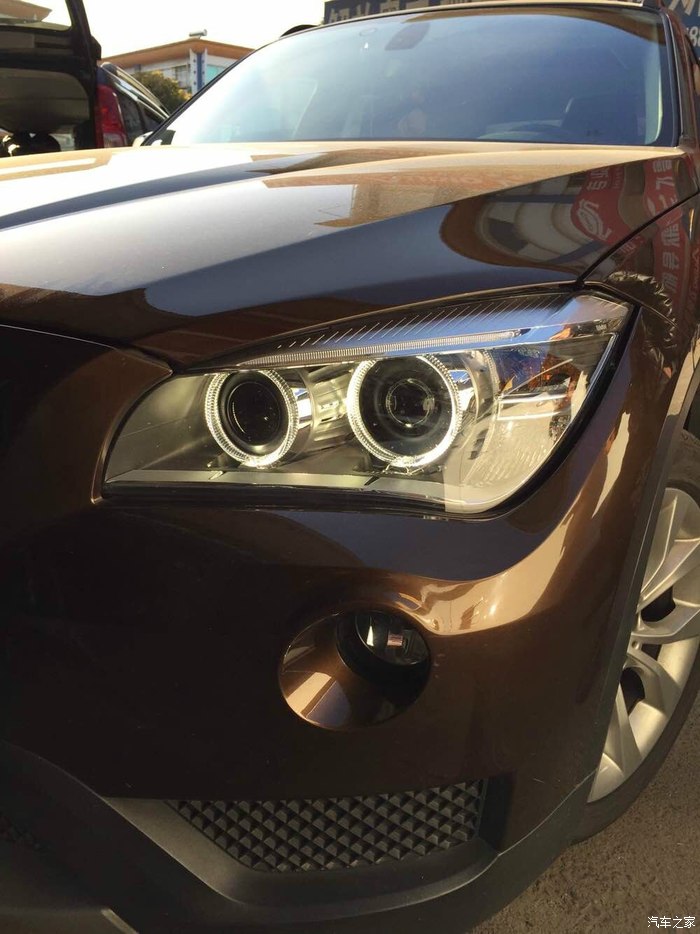

最后的调试  南京的凡翔张总亲自调试并免费刷隐藏

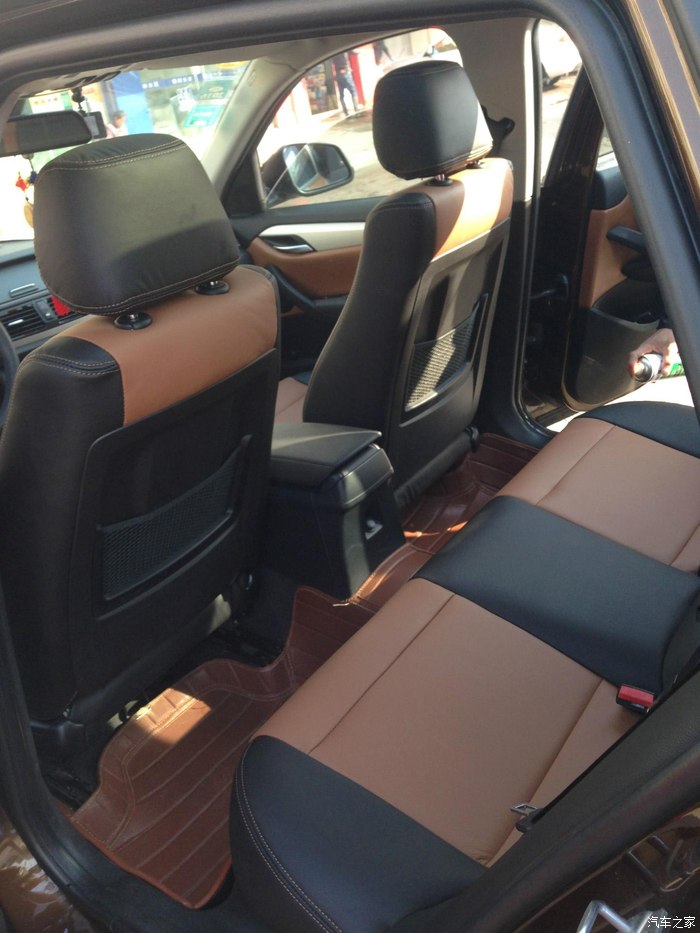

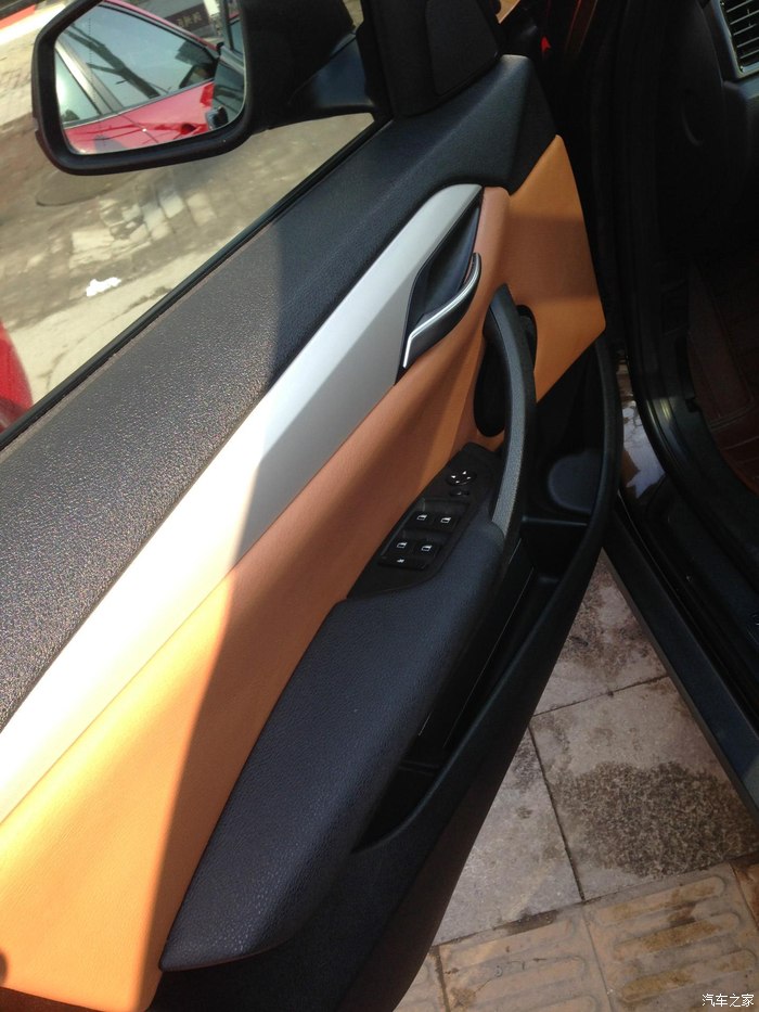

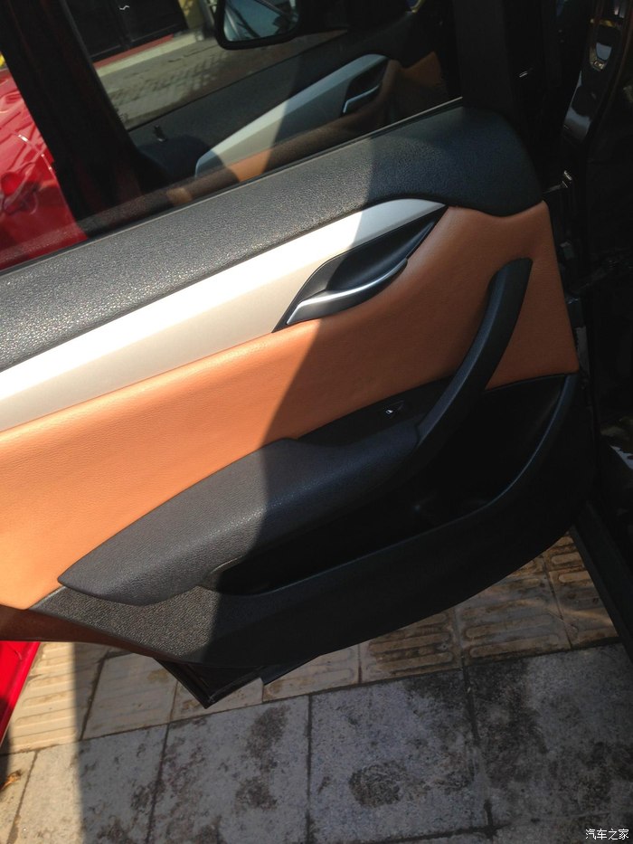

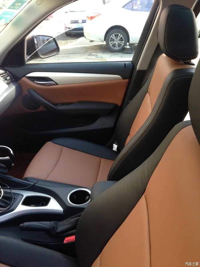

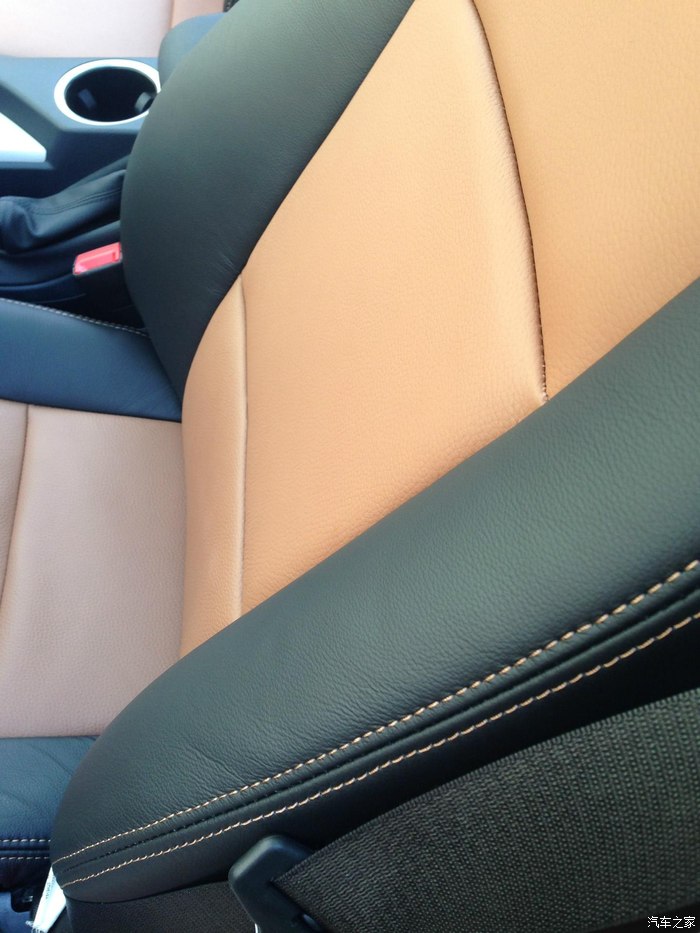

六、真皮座椅

    至此全部完工,改灯连同真皮座椅共合计花费约14K;也许从事技术工作的原因,整个过程都想尽善尽美。最后效果,自己很满意。
