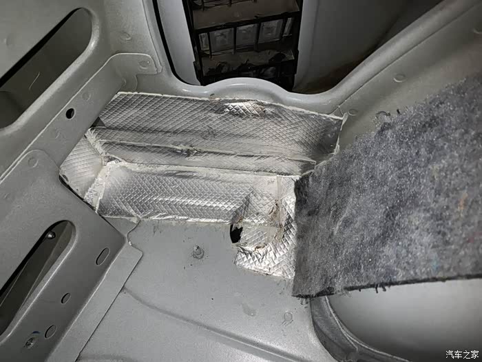

话不多说,直接拆掉了后面的内饰板,这就是拆下的样子

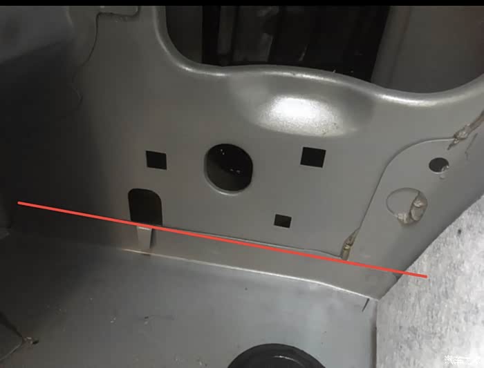

这是左侧已经用防水胶带堵好的样子,有车友直接把里面的橡皮塞子戳个洞,这样里面就不会藏水,这是左侧的一个方案,我也借鉴了此方案,让后又用胶带堵住,这里说明一下,单纯堵住孔是没用的,水会从接缝的地方流出来,如下图所示
水会从这接缝处流出来,要堵需要整个这一面全堵住,

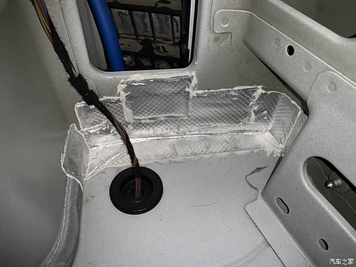

然后右边是天窗的排水管在里面,所以我就不用改变原有布局,右边就只是堵住了这些孔,并没有学习另外一个车友把天窗排水孔外套的一层胶套削几个口子,
此图是右边的粘贴方法,网上很多这样的胶带买,只要十几块钱,由于最近温度比较低,粘贴的时候需要用吹风机加热才会有更好的粘性。
结尾:这里我很纳闷为什么会有水流到那里面去,前几年为什么没有积水,是哪个零件不起作用了。不过纳闷归纳闷,只要解决了水流进车里的问题,也就不管他了。。。再次提醒,单纯堵住小孔没用,需要把接缝处一并粘贴好,粘贴好以,往里面灌水,就可以试验粘贴成功与否。。
