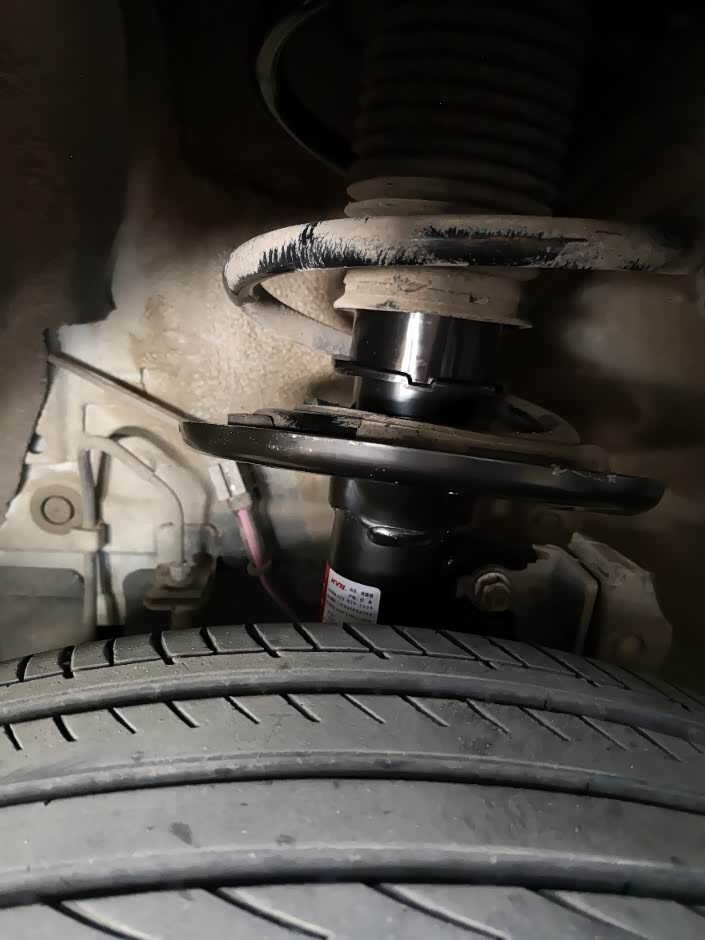

被烦人的异响困扰了3个多月的我,终于在昨天把他给彻底消除了。原因是前右的减震器桶柱弯掉了…弯掉了…这得多大外力。我无非过了个坑,然后轮胎爆了而已…
这是在4s店拍的,很明显
询问4s店工作人员更换价格,700左右,这还是一支的价格,想了一下,单换一支是不是有点别扭,两支还不得要1400啊!果断走人了。

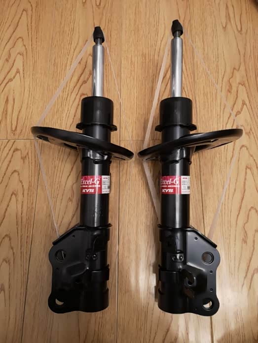

后来就逛论坛,看到有蓝桶黄桶作业,一看蓝桶价格,4支也要3000了,再加安装费,估摸3300。穷人还是算了吧…虽然有点心动,但目前在这个处处需要用钱的年纪还是承受不起。再看黑桶,咦,这么便宜,但kyb官网好像没有我2.0的黑桶,看了下2.0蓝桶型号和1.5蓝桶型号,一样的,那我想1.5的黑桶应该也可以给2.0用吧。遂去淘宝找卖家,2支前面的,800多。买了!
崭新的减震器

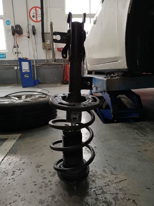

第二天就直奔汽修厂,之前单位车在那里保养过的,地方挺大,也比较空,进去先问价格,150。好的。两个师傅你一边我一边开始换,40分钟就搞定了。还跟老板约了二保。我自带机油机滤去,嘿嘿。后来还问了师傅需不需要做四轮定位,师傅说没动其他东西不需要。反正我还有张平安保险的四轮定位券,到时候需要做了再说。

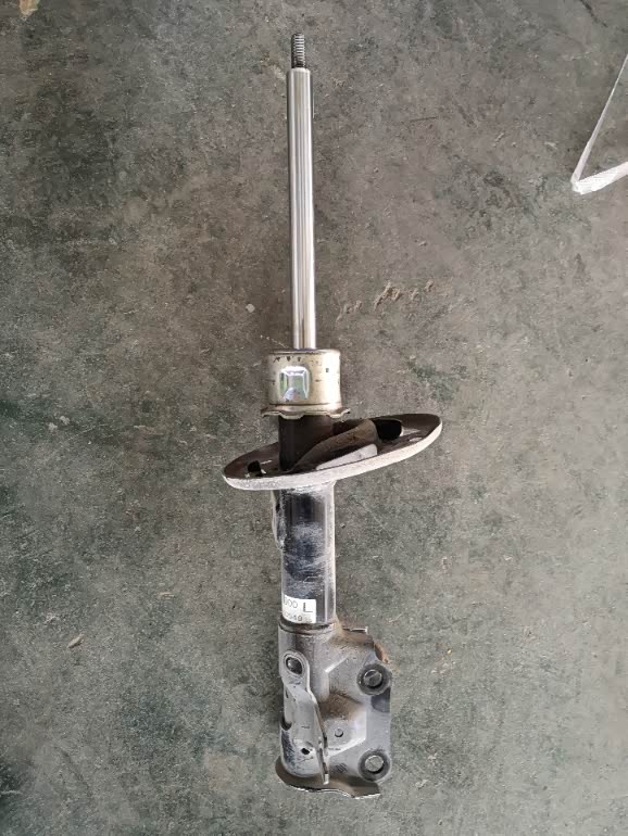

这是换下的好的前左减震,已经挂闲鱼了
