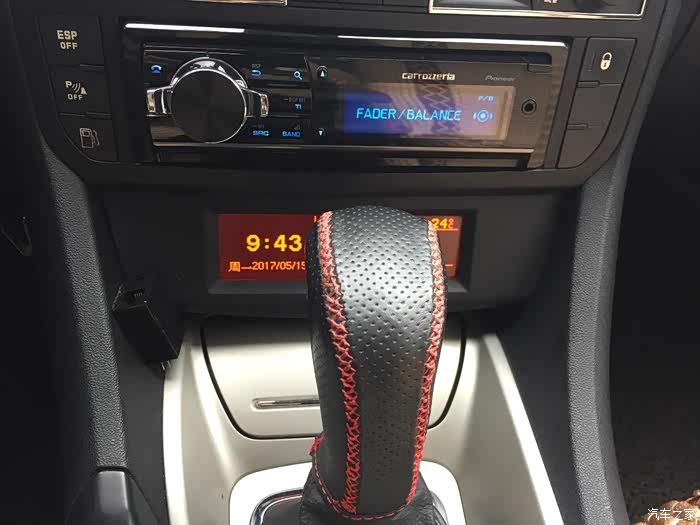

前后左右声场设置
F/R和F/D均为0,你一般可以前后微调便是,我的是Front(前)2

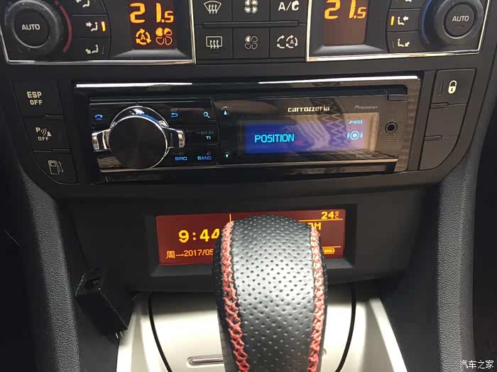

延时精确定位的选择,此地方如果不选择,下面的延时距离的设置你是无法进行的
我选择前面的左边主驾位置
延时1
选择如图
前边左边90cm
右边146.25cm,其余的可以不设置。如果你的不是我们C5只好麻烦你使用卷尺量一下了

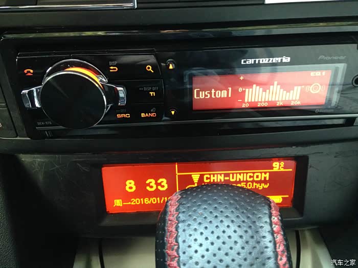

EQ1
看见的Custom 1波形图,它是你自己下面在EQ2设置的各个波段频率得到的EQ图形,自动记录在Custon 1。当然,你还可以在EQ2设置另外一个Custom 2,这样你可以在自己设置的这两个EQ和机器预设的EQ间进行喜欢的选择
我只设置一个,就是Custom 1
我只设置一个,就是Custom 1

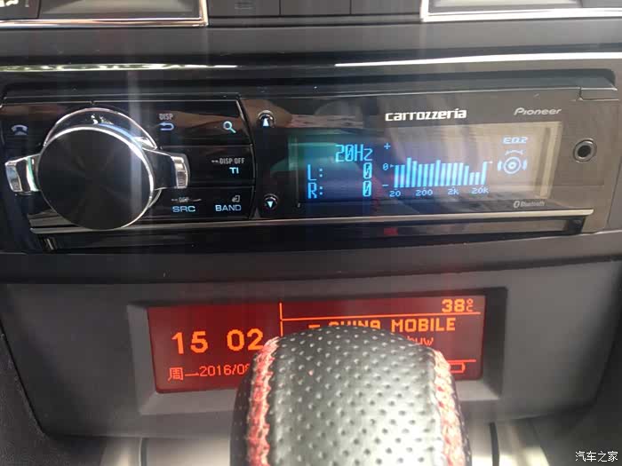

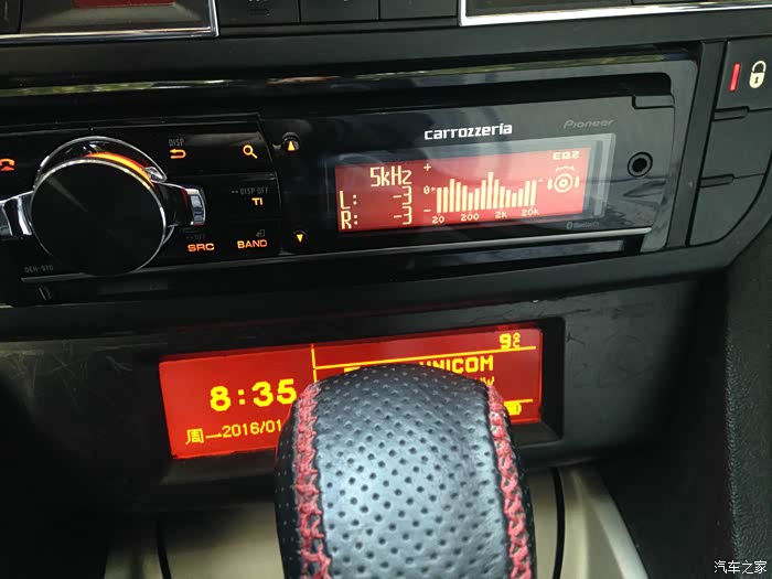

EQ2设置的各个波段频率,因为太多波段,记录主要的,其余的按照图例可以推测出来的:20HZ-L、R设为0
50HZ-L、R设为+2
200HZ-L、R设为-2
800HZ-L、R设为+3
2KHZ-L、R设为-1
5KHZ-L、R设为-3
12.5KHZ-L、R设为0
20KHZ-L、R设为0
于是
EQ2的设置:20HZ (+0)-31.5HZ(+0)-50HZ(+2)-80HZ(+1)-125HZ(+0)-200HZ(-2)-315HZ(-1)-500HZ (+1)-800HZ(+3)-1.25KHZ (+1)-2KHZ (-1)-3.15KHZ(-2)-5KHZ(-3)-8KHZ (-2)-12.5KHZ(+0)-20KHZ(+0)

这是我升级为被动三分频后,调的EQ2:
20HZ(+0)-31.5HZ (+0)-50HZ(+2)-80HZ(+1) -125HZ(+0)-200HZ(+0)-315HZ(+0)-500HZ(+1)-800HZ(+0)-
-1.25KHZ (+0)-2KHZ (+0)-3.15KHZ (+0) -5KHZ (-1)-8KHZ(-3)-12.5KHZ (-3)-20KHZ (+0)

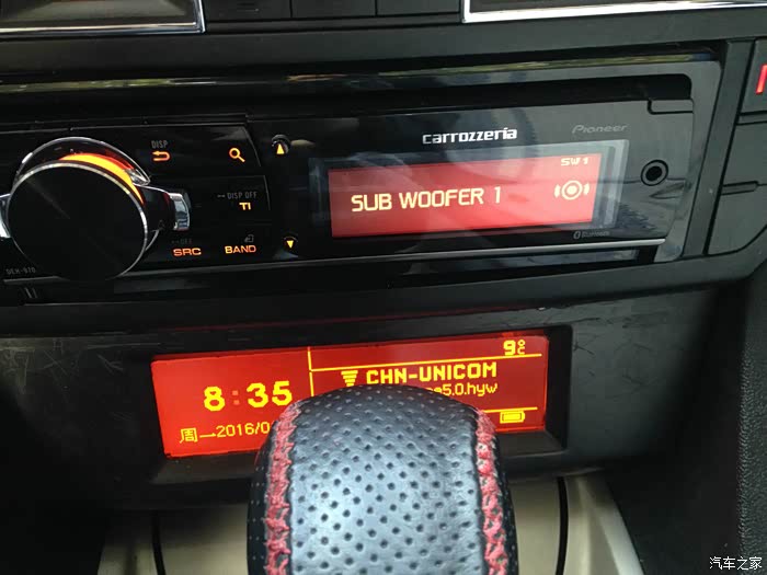

重低音1的设置
我选择SUBW.Stereo
我选择SUBW-ON即启用

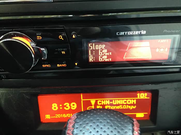

前面高通1设置
Slope斜率的设置L和R均为6
前面高通2设置
能量选择的设置L和R均为-1db
前面高通频率选择的设置L和R均为50HZ

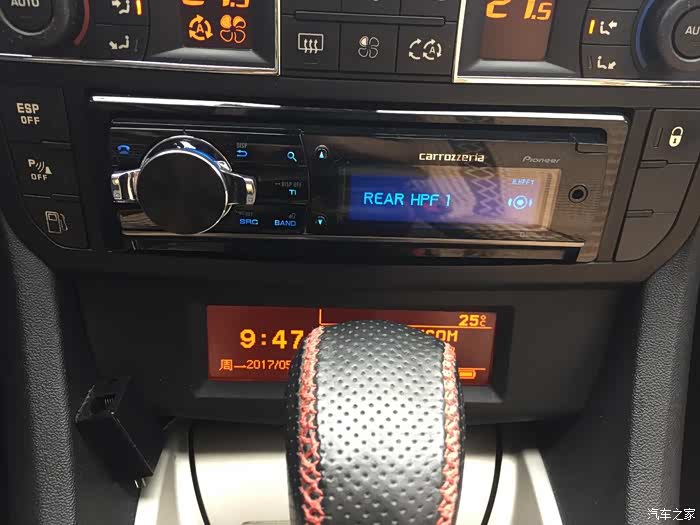

后面高通1设置
后Slope斜率的设置L和R均为6
后面高通2设置
能量选择的设置L和R均为-1db
后面高通频率选择的设置L和R均为125HZ

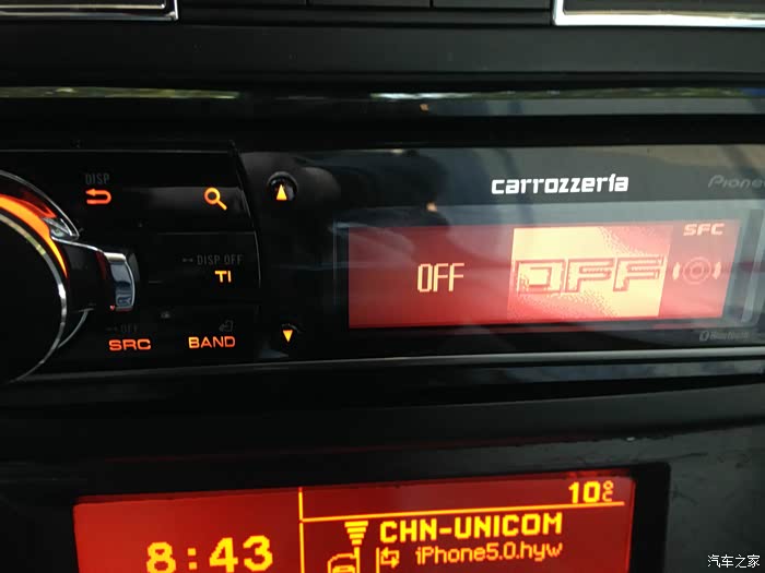

剧场较果设置
OFF

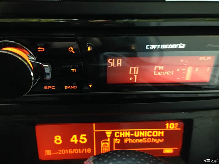

CD对比收音机的声音大小,进行机器预设,以防止CD和收音机转换时声音音量大小不一
我选择了+1,对应的USB和SD卡也是如此选择
