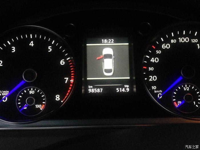

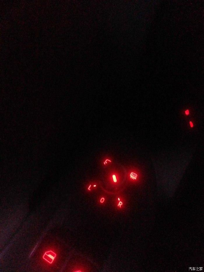

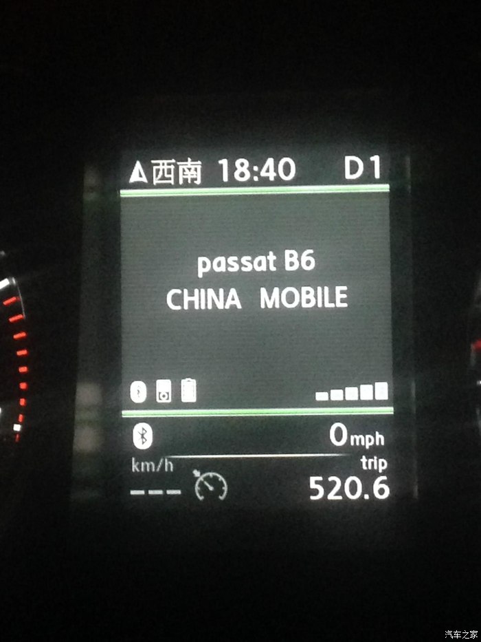

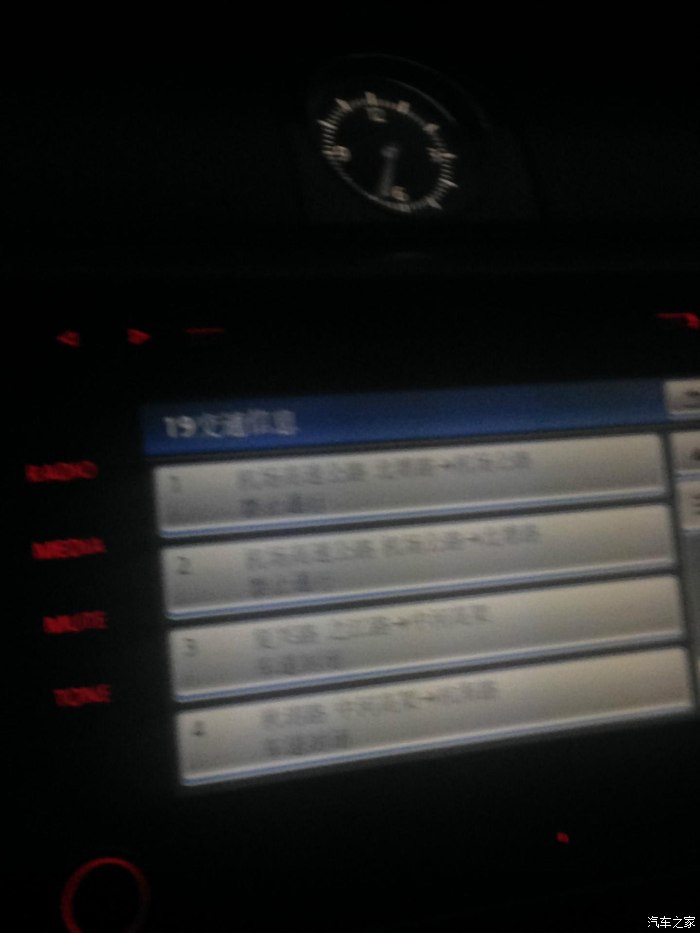

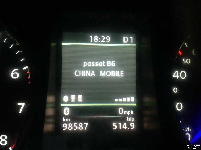

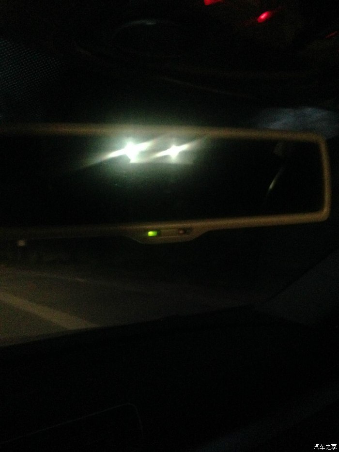

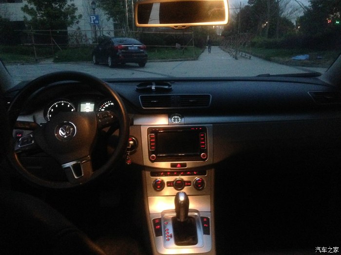

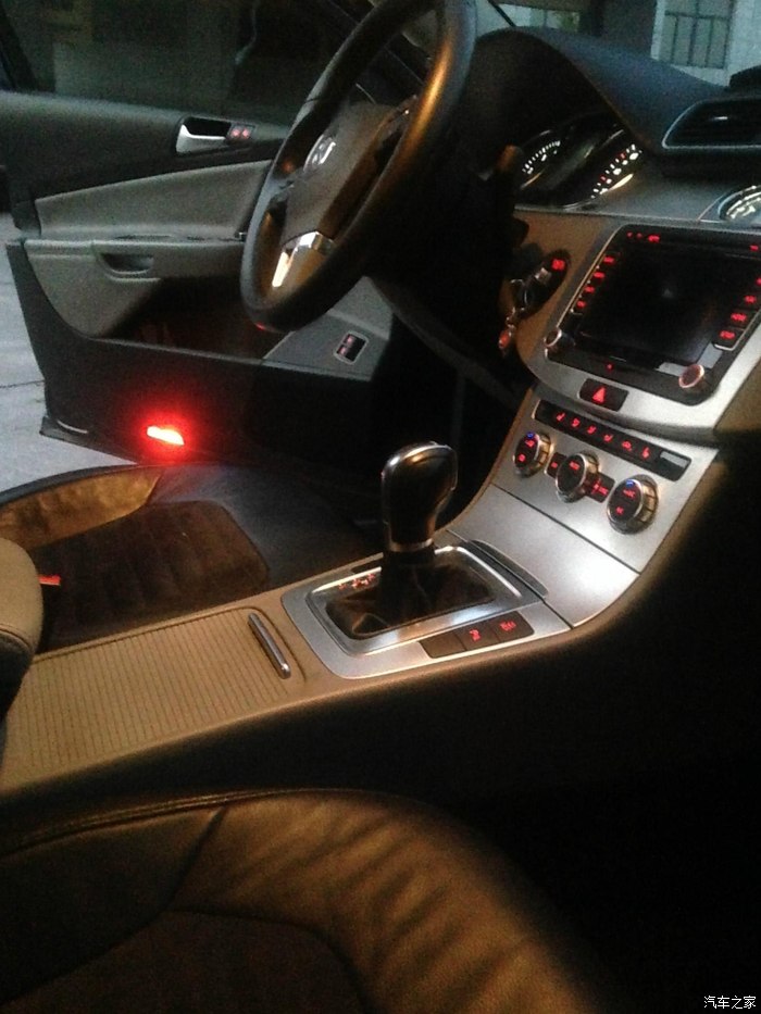

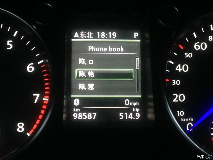

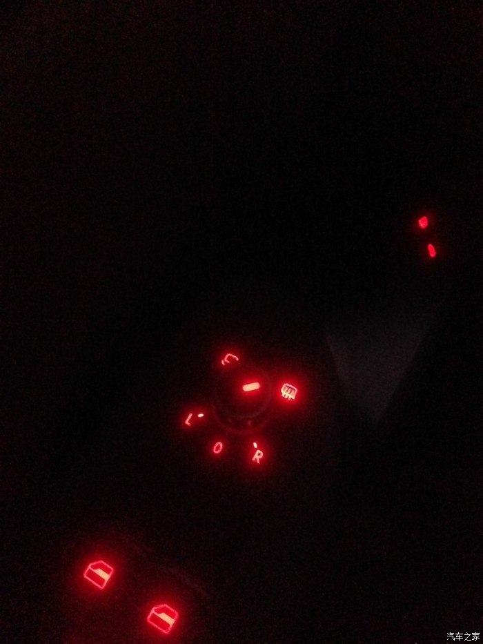

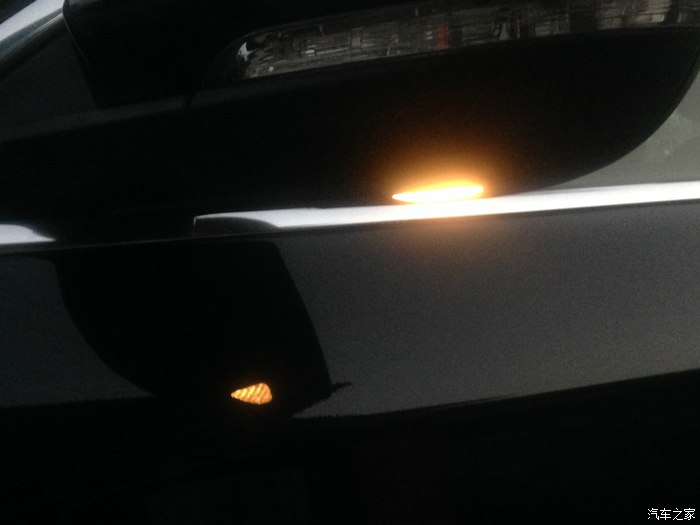

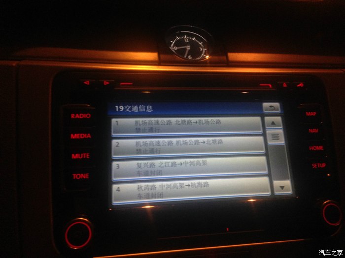

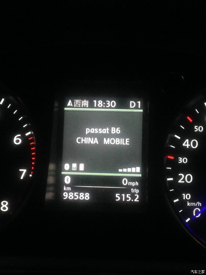

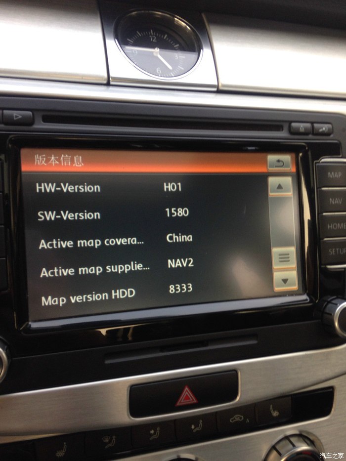

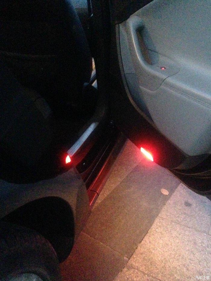

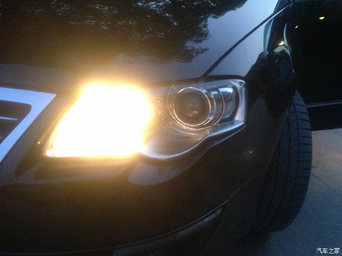

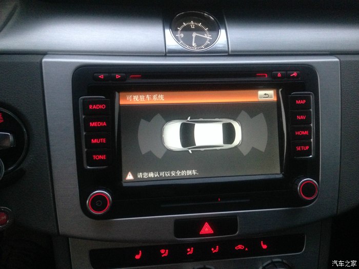

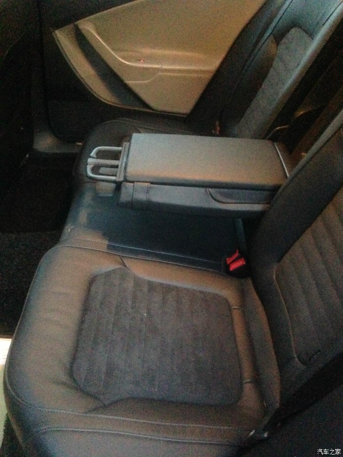

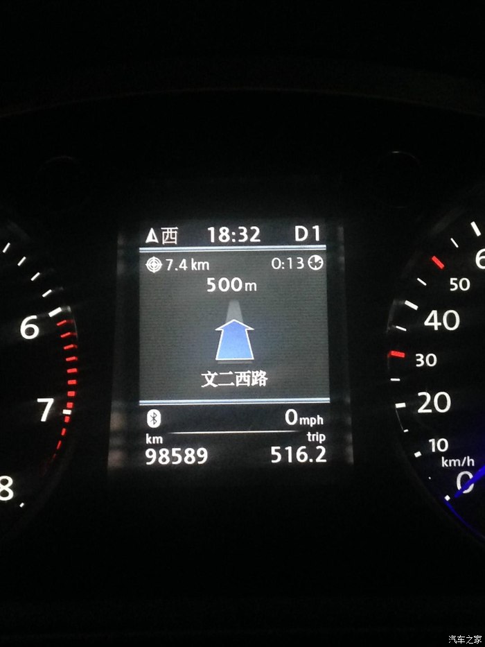

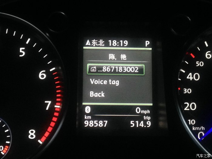

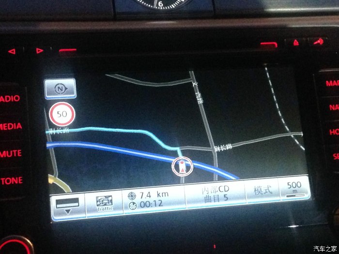

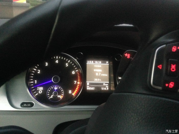

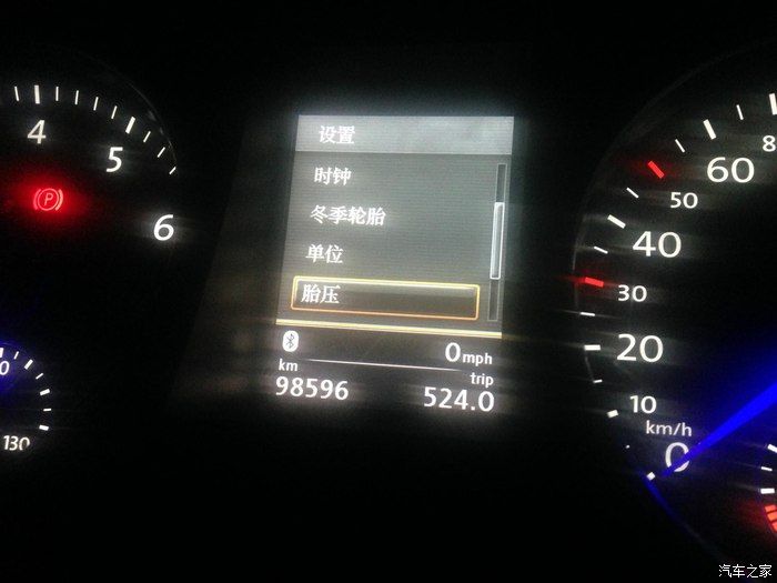

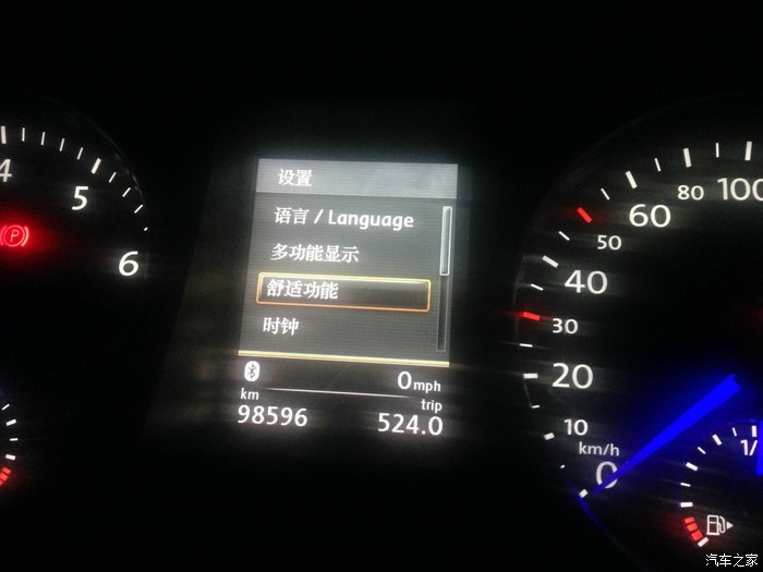

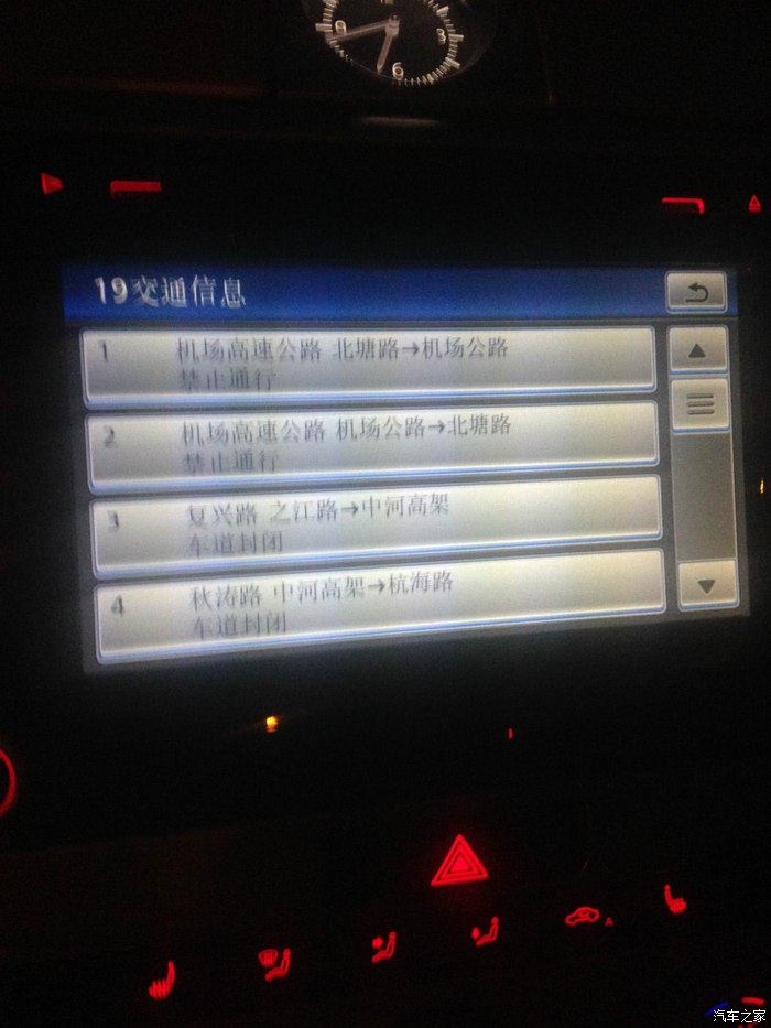

       闲话不多说:我中控面板就换了两套,第一套是CC拉丝铝带中控抽屉的,之后发现B7更为简洁一些,就陆陆续续改成了B7中控小钟的那种。更换了彩屏仪表,记得那时2012年,彩屏仪表非常贵,1700了快。更换彩屏仪表之后舒适菜单消失,所以匹配了B7舒适模块433和高配520AN网管。之后更陆陆续续更换了B7旅行版低配ABS泵,实现了1.5胎压。后视镜也更换成了高配B7电动折叠,带照地灯13线,安装很简单,门板拆下原装位按照即可。同时我也更换了B7高配记忆电动座椅(这过程折腾,原先没有座椅加热和记忆,所以很多都需要自己后期接线,不过总算完美实现)配合B7高配电动记忆座椅,成功完美实现了倒车下翻,座椅迎宾功能。还有锁车自动折叠。倒车翻盖,我于今年2月份过年之前安装之后,发现图像调校问题,接着几天不出图像。经查实发现摄像头连接线和摄像头断裂。所以原厂翻盖倒车退货。
       还有很多细节,我没有说,其实加装了很多原厂配件。自己看图,我就不再赘述了。改装时间从2012年---2015年2月,历经三年
