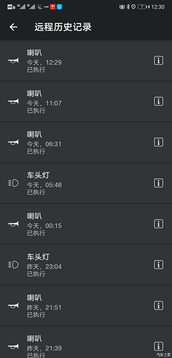

下面就是我发指令的一些历史记录,成功的都是我先开门再关门或者开锁再关锁试的:
然后我自己折腾一通发现可以了(事实证明是因为我手动钥匙开锁再关锁或者用手开门再关门后立马用远程控制是可以的,且在用钥匙开锁关锁时手机APP不要退出,因为退出后再进又不灵了,搞笑的事如果每次远程还需用钥匙激活一下车子那还有何意义),当再一次退出APP后再进入远程控制又用不了了。
