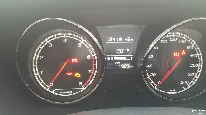

上张今天拍的公里数吧,首保指日可待了

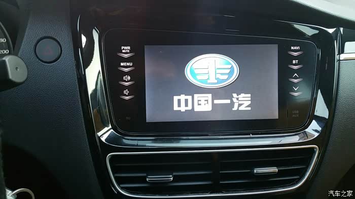

在开一次机,做个纪念吧,马上要say goodbye了

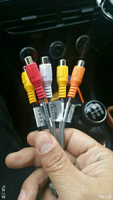

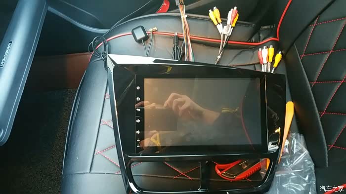

拆箱了,所有配件一应俱全!9寸大屏,左上一:GPS模块,二:USB插头,三:可外接的所有线束,四:多送了一套线束!跟三一样

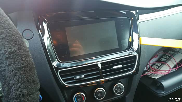

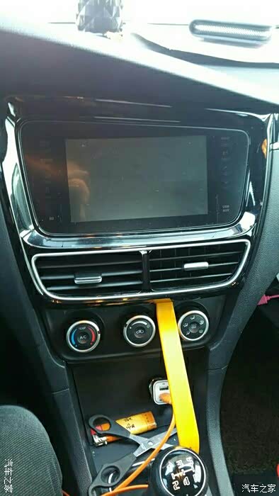

开始作业了啊!拿个塑料翘班从下面翘,听到咔一声说明卡扣开了,换位置
下面翘完了,在翘侧面

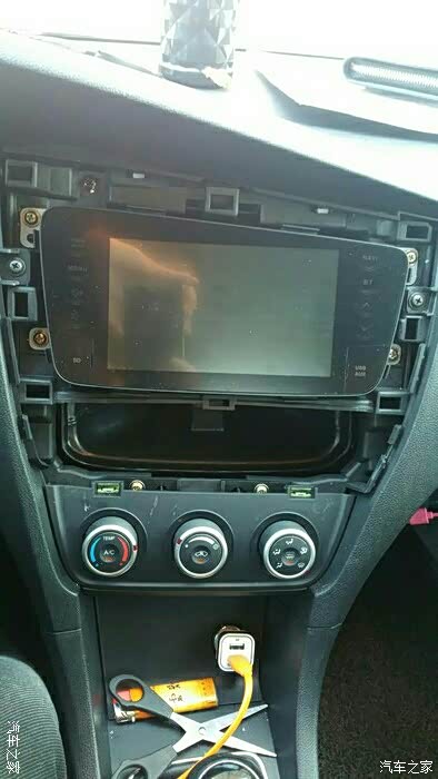

翘一圈,卡扣都开了,装饰罩就下来了。

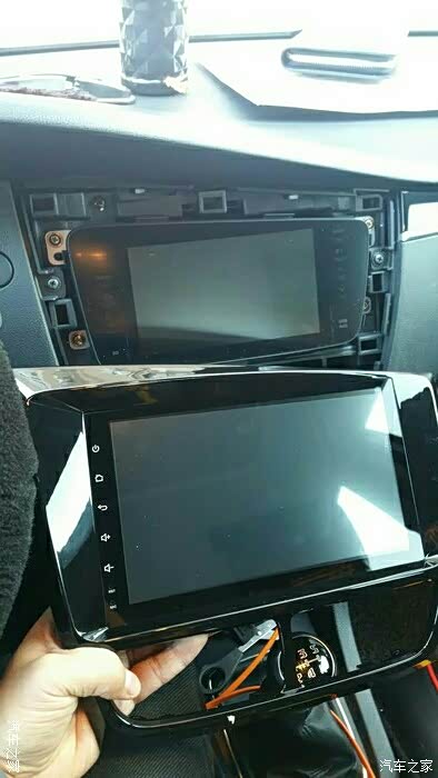

赶紧拿来新旧对比一下,9寸屏买外观尺寸上完爆原厂啊

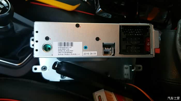

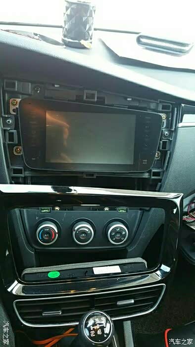

剩下就是4颗螺丝了,螺丝刀轻松拧下

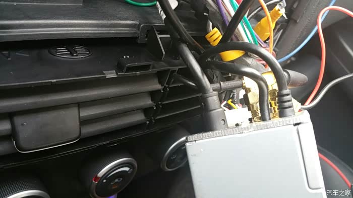

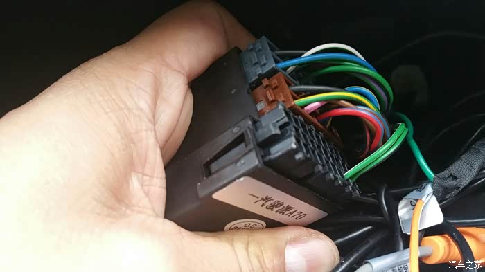

看到后面,几个插头拔下即可,这个是倒车影像输入线

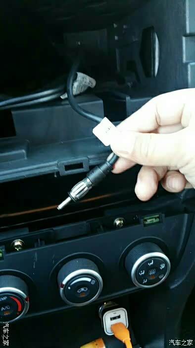

收音机插头
全部拔完的样子,主要就是三块,简单

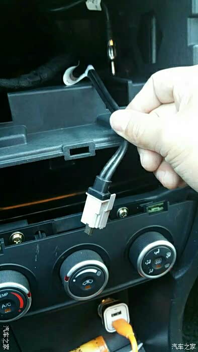

倒车影像输入线

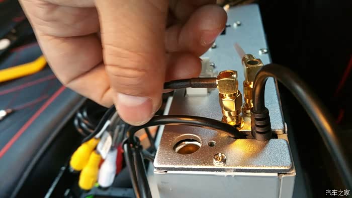

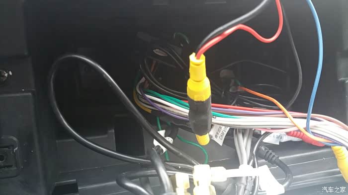

准备换插新机时候傻眼了!第一次见到倒车影像输入是这个样子的,电源线和倒车影像输入并联在一个microUSB插头上,跟安卓手机充电头很相似
而新机配备的输入插头是通用的圆头的!
奶奶的又得破线,拿万用表测试两根线哪个是电源线,哪个是倒车影像输入,然后外接了一根插头,用胶带粘好,完美插上

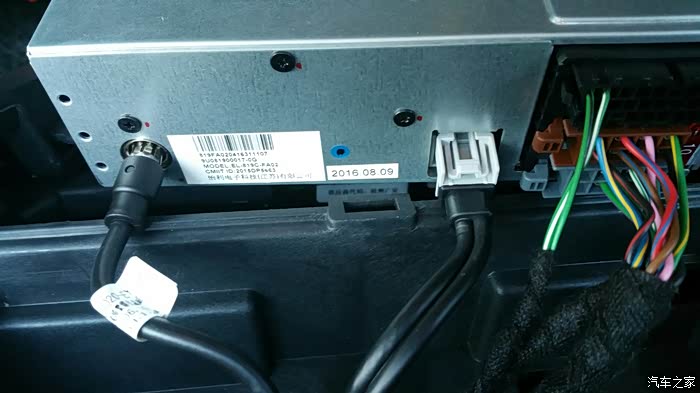

两根金属插头看到了吧,左侧是链接GPS模块,右侧是链接WIFI接收器
换个角度看看
收音机插头对插,孔位精准,一插到底
线束也能原位对插不用担心插的位置会出错,因为插孔都是不一样的

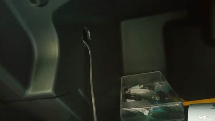

手扣箱开孔,把USB顺出来
连接上U盘,就放到手扣箱里

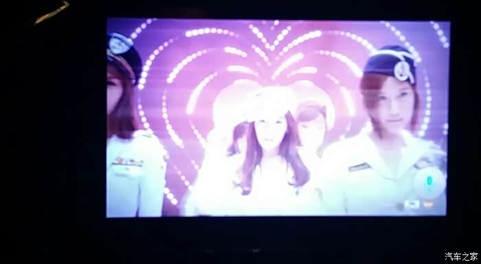

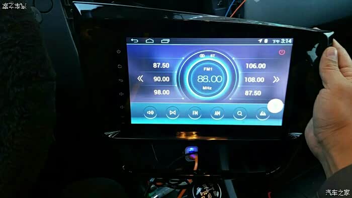

开机测试,这大屏,这色彩饱满度,画面设置清晰度完爆原厂
嘿,自带的测试视频,少女时代的。

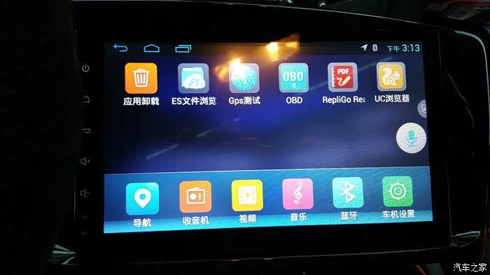

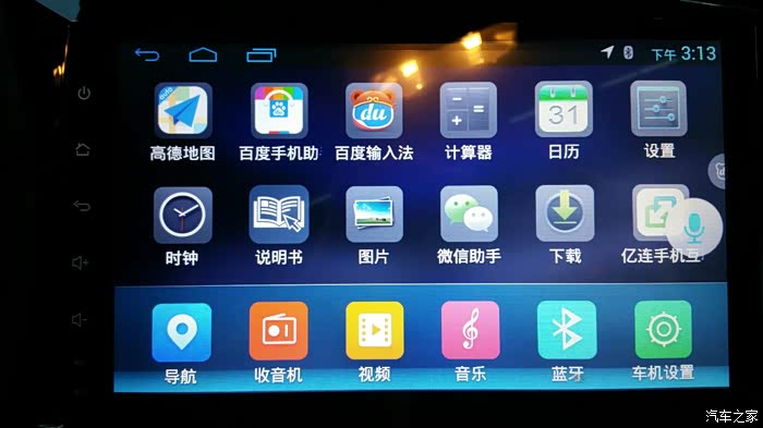

可以语音发送命令,给谁谁打电话,有一个微信助手,来的微信直接读出来,回复时说话就行,系统自动识别然后文字发送回去
在看看这些软件,连上wifi,随意下载,就是一个安卓平板,又试了倒车影像,感觉比原厂的广角更大了,看的也很清晰,是我的内心在作祟吗

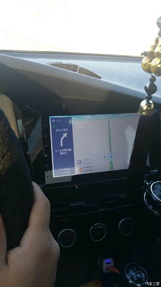

开车时拍的高德地图导航,清晰可见,容易操作
总结一下,新换安卓屏,基本满足我得需要,导航方便,电容屏,触控反应灵敏,色彩爆满,内容丰富,主要是可以连接网络实现功能扩展,手机上常用的软件都可以添加过来,内存有1个G,主机功率推送声音很大,喇叭声音更高,收音机没有杂音,完美!大爱
