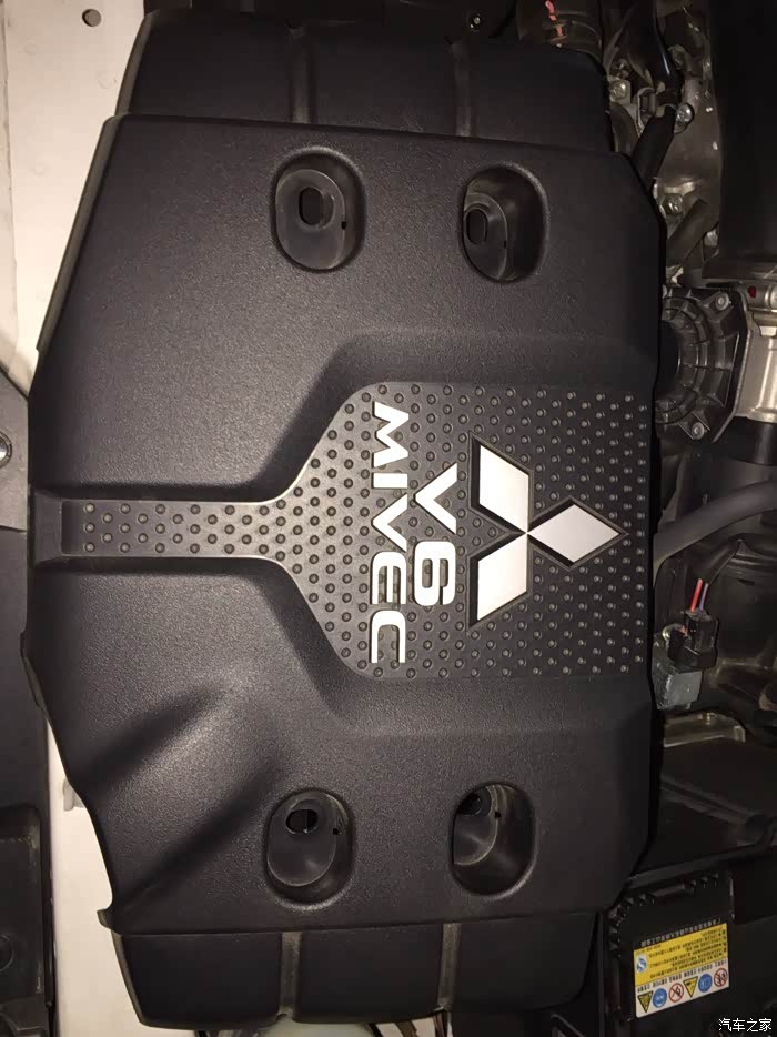

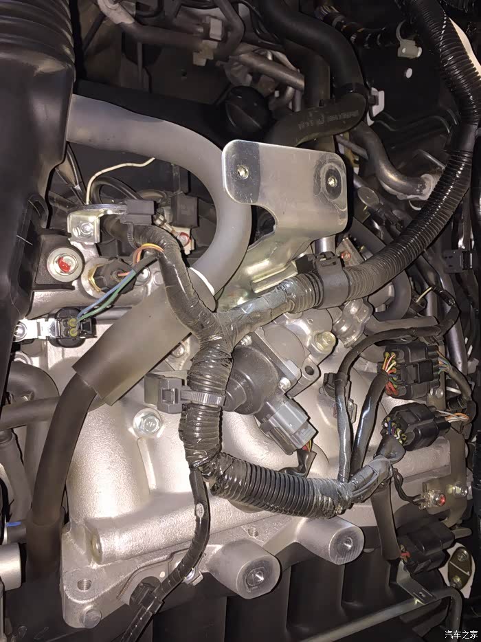

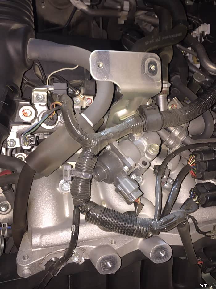

首先看一下3.0发动机节气门外观

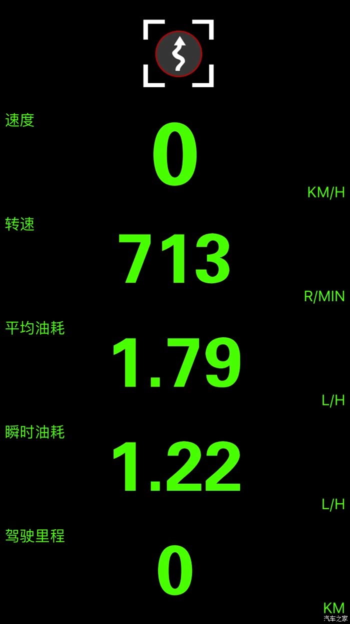

为了给大家一个准确的参考,在车辆热车达到规定水温时使用软件记录了当时的发动机怠速转速。

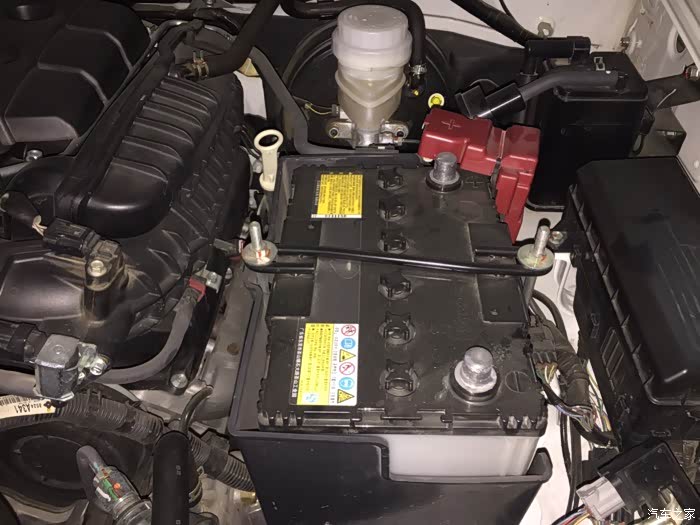

首先使用M 10扳手将电瓶桩头取下断开全车电源。

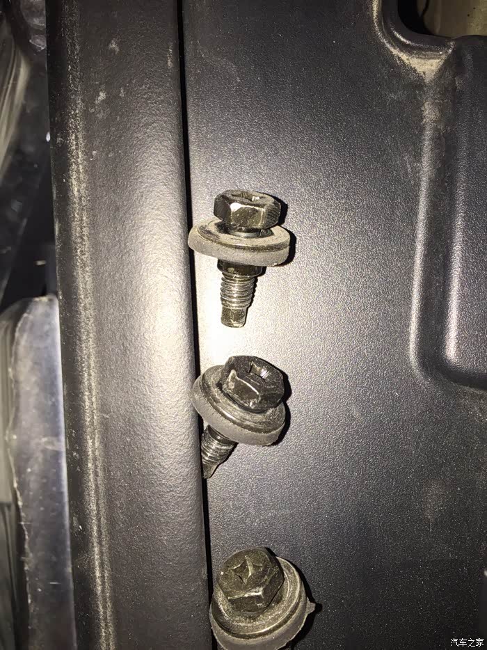

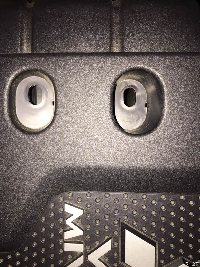

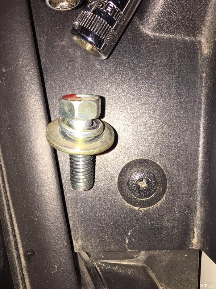

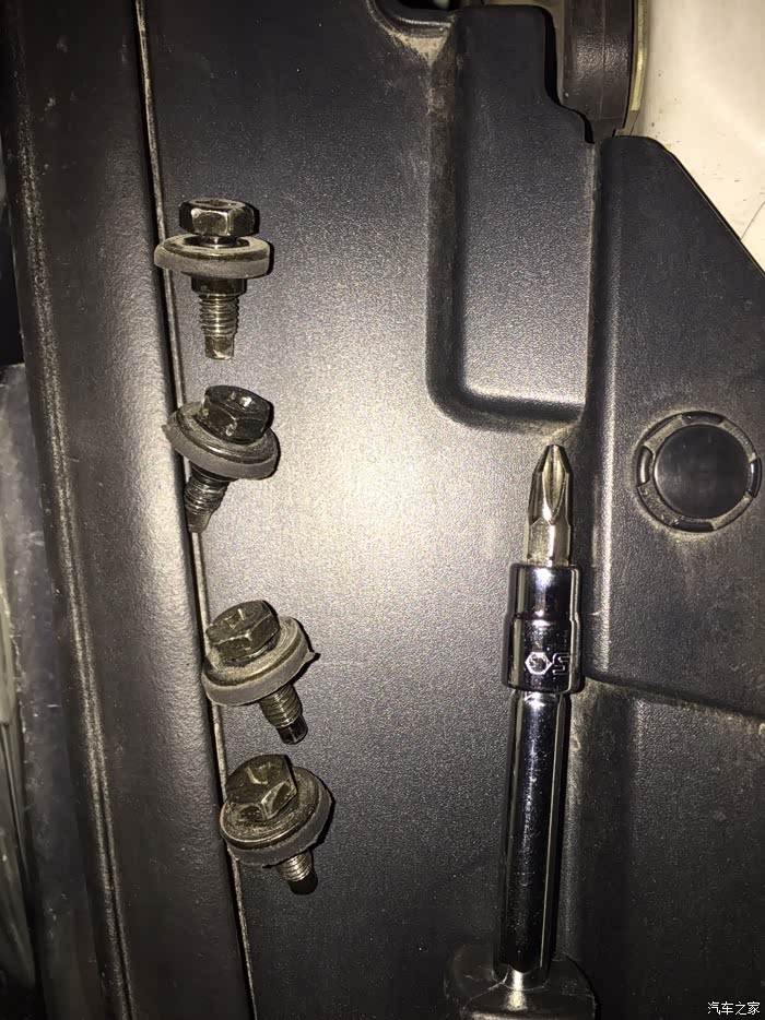

注意这里有一颗螺丝必须将发动机保护罩取下。

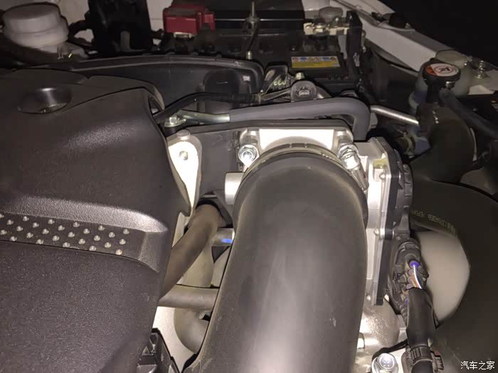

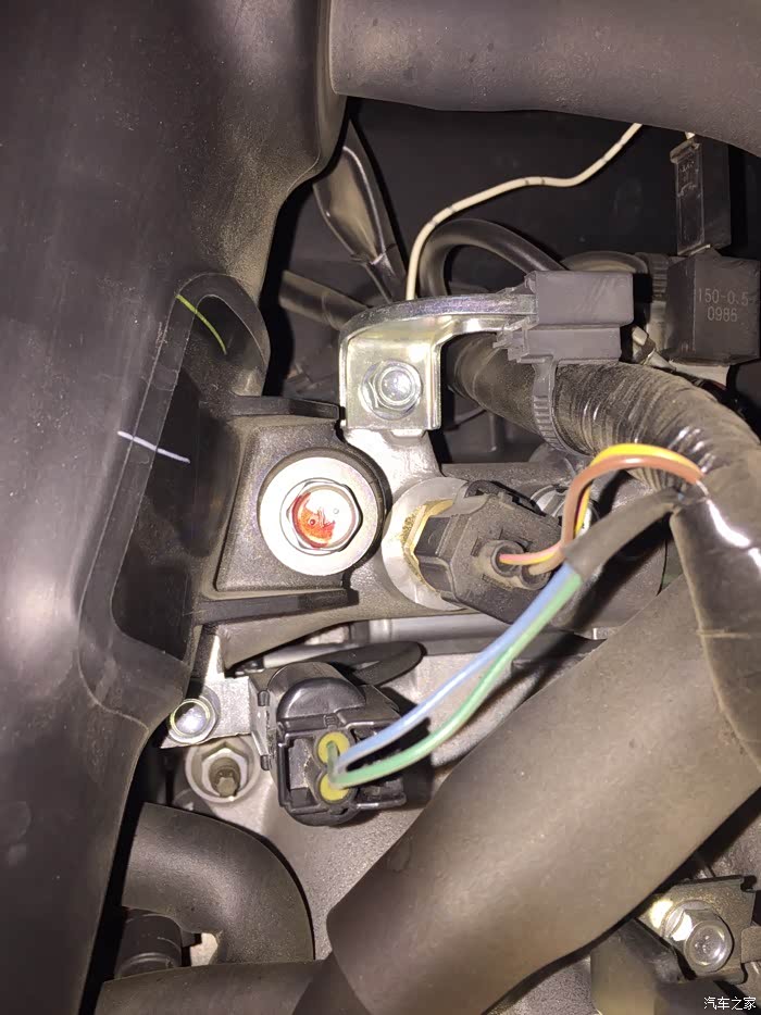

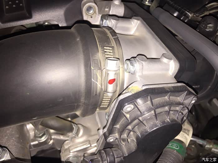

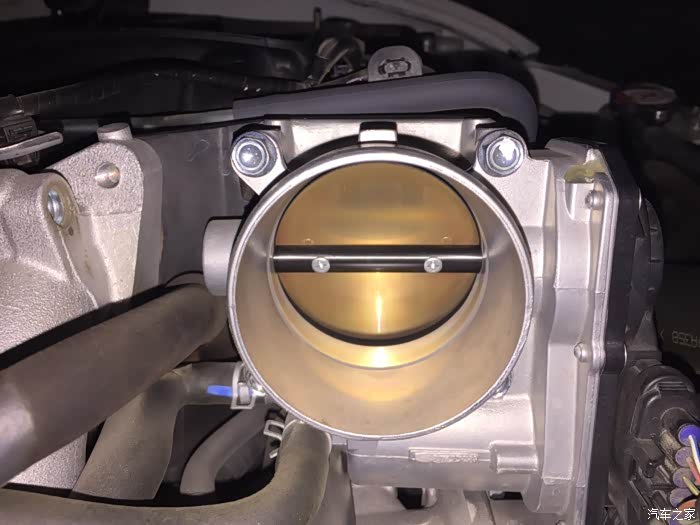

拆下进气管可以看到完整的节气门状态,这是节气门的正面,看起来不太赃。

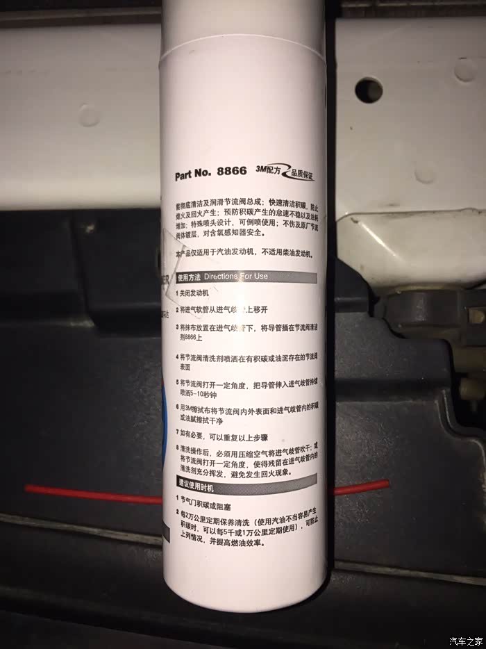

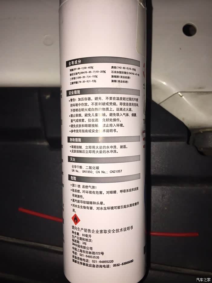

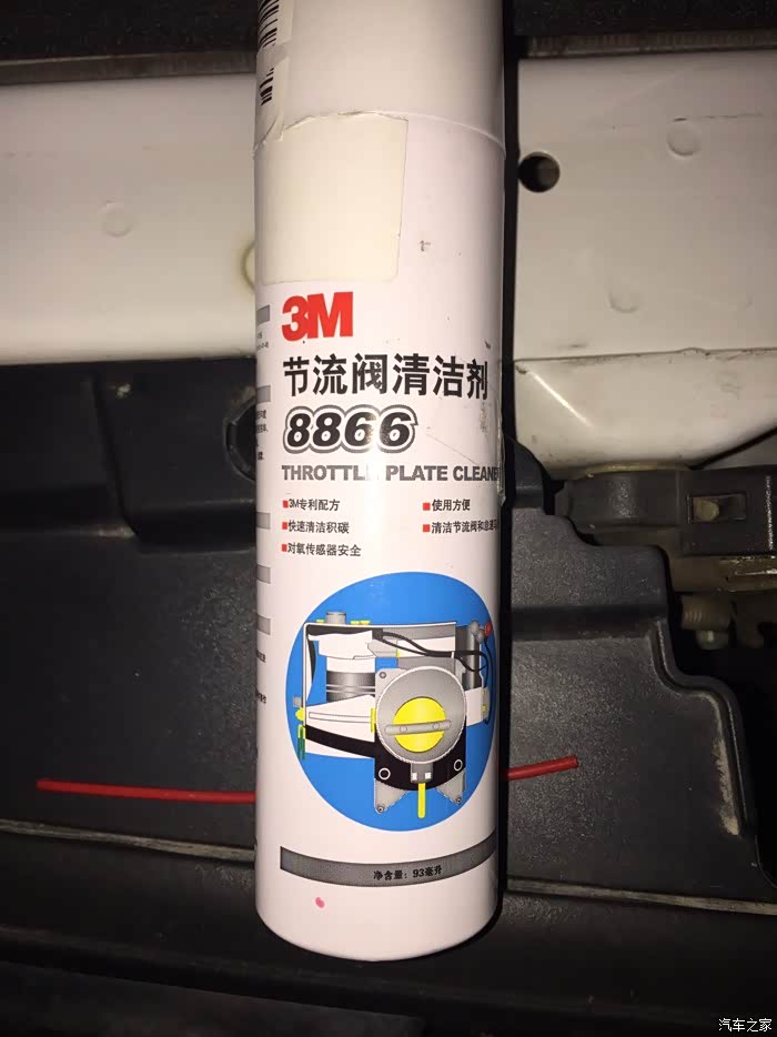

使用上次清洗另一辆车未用完的3M节气门专用清洗剂。
