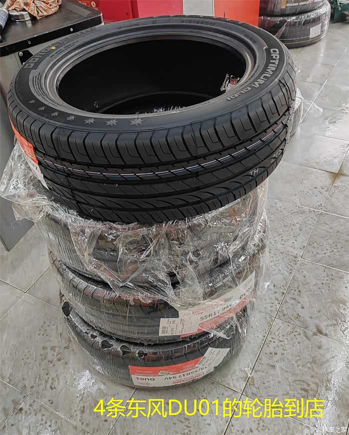

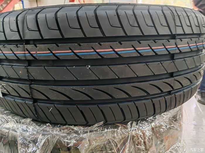

长安CS35PLUS,原厂胎朝阳 SU318a,跑了5万8千公里,2月18日换了DONGFENG DU01四条。
换新胎本来值得欣慰的一件事,谁知烦恼来了。
市内快速路80码以上,开始出现车辆抖动、共振(车速90或95左右)。
座椅抖动、靠背抖动、手机架抖动、共振。中控台和方向盘也在随车 起伏。
有时车速65码开始抖,80码稍微平静一下,车速85、90码左右又开始抖,过了100码又好一些,甚至消失。
找了两家重新做轮胎动平衡,数值说正常了,但是开出去试车还是抖。已经开了近300公里了,还是没改善。
查网上说要做更精准的轮胎动平衡:“亨特道路力动平衡”,而不是一般的动平衡。不知道南昌哪里可以做?请各路大神指点,谢谢!
