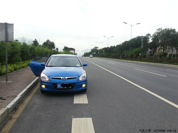

I30改雾灯小记

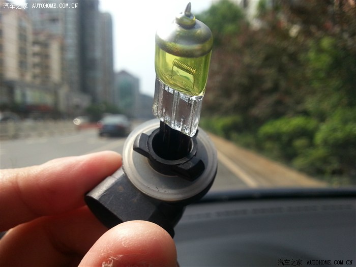

本人的I30已经3年了,10年4月买的,到现在已经快41000公里了,必竟也用了几年了,没什么毛病,就是老是烧灯泡,一会左大灯不亮,一会右大灯烧了,再过一会雾灯又坏一个,真的很郁闷呀。后来花了不到三百块换了远光的氙气灯,到现在为止大灯没有烧过了,雾灯上个月烧了左边的,于是就想着给小I把雾灯也换掉。这中间的血泪史一言难尽呀,本来一直想换个3000K色温黄金光的,于是找到一家店子,店小二也很热心,之前我也了解到我的车用的是881型号的雾灯,于是就直接跟老板说要881的黄金光,要很黄很暴力的那种,因为雾灯嘛,不黄不暴力起雾的天气效果不大,个人观点,大家别拿臭鸡蛋丢我哈。东西到手时感觉不错,但上面的一行字让我傻眼了,12V 100W,原装日本。100W,功率太大了,算下来电流差不多有9A,我的车上保险丝(雾灯的)最大好像才12A。

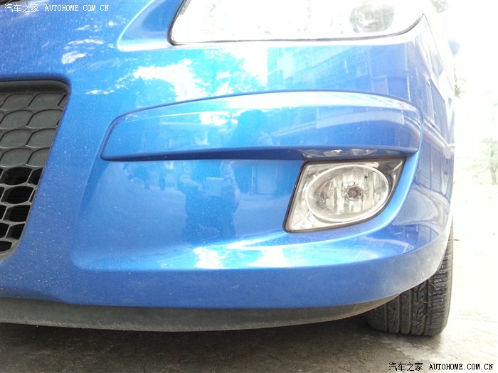

       新装雾灯当然很激动,于是开灯试了试,真的很黄很暴力,

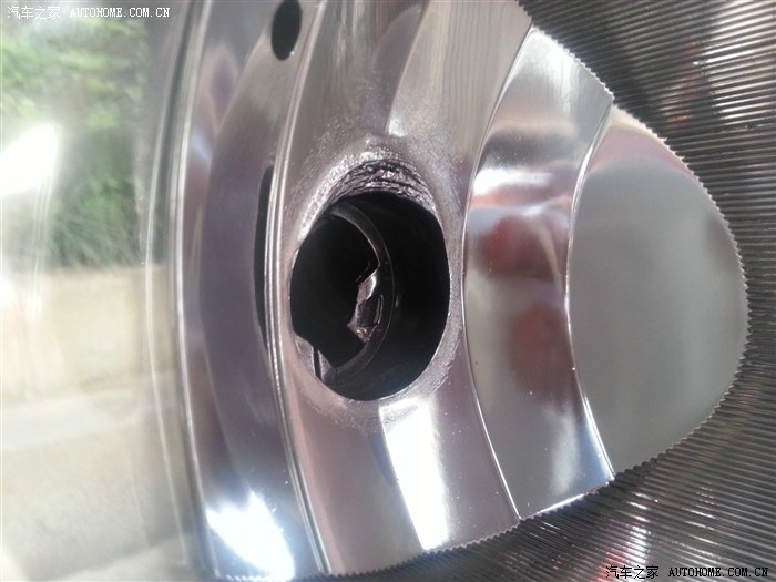

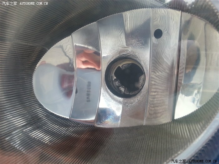

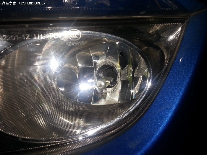

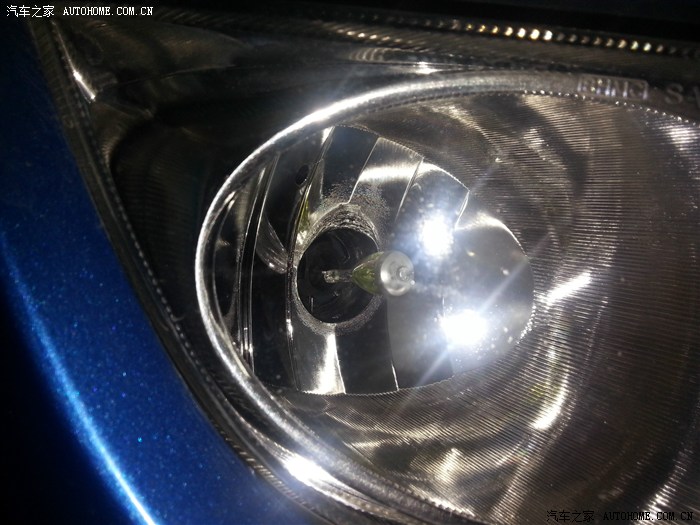

白天在路上试了下,结果就出现问题了,雾灯开了之后用了可能有十分钟,发现雾灯罩很热,手都不能碰,估计温度至少有80多度,当然外面的气温也有30多度。想着雾灯在前面,开的时候有风吹,应该不会出现什么意外,于是继续用,一个晚上过去了,直到第二天才发现问题了,雾灯由于功率太大,发热量高,导致我的反光碗出现小范围的熔化,看样子真的像SSSS店里人说的,存在安全隐患。
后来到某宝上又看了一下这个黄金光雾灯的介绍,有些店子里写着由于此灯功率较大,一些日韩系的车在使用时会出现雾灯反光碗熔化的情况。看样子我的车子并不是个案呀。由上图可以看到这可是教训呀。于是到SSSS店里要求他们赶快给我取掉。SSSS店里的人说可以换成透镜的或是氙气的,LED的也行,发热量没有那么大。于是又到网上找LED雾灯。

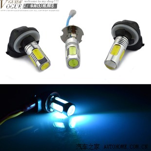

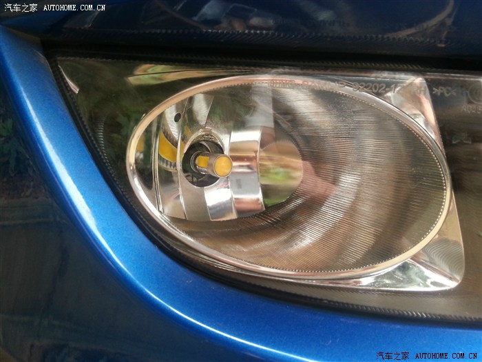

最后选了这种,11W的黄光LED881雾灯,价格有点小贵60元一个,比起卤素雾灯要贵多了,卤素的才20多一个。由于先前二次去了4S店,知道如何安装,于是这次没有找4S店了,自己直接换掉,找个有台阶的地方,把车开到台阶边上,自己到台阶下可以看到车底下,把手伸进去就可以把灯插进去,再转90度卡紧就行了,然后把电线接口接上,由于接口有定位的,所以你插反的没用,根本插不进,也不存在会搞坏插口的情况。

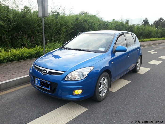

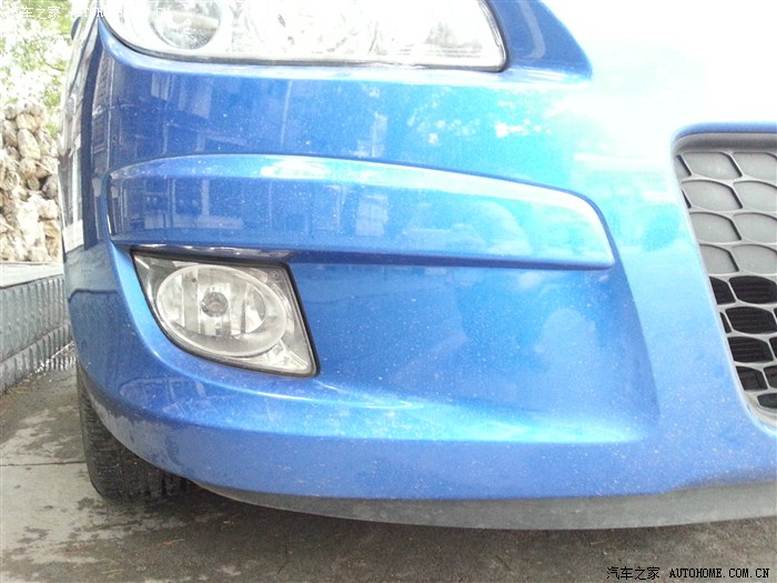

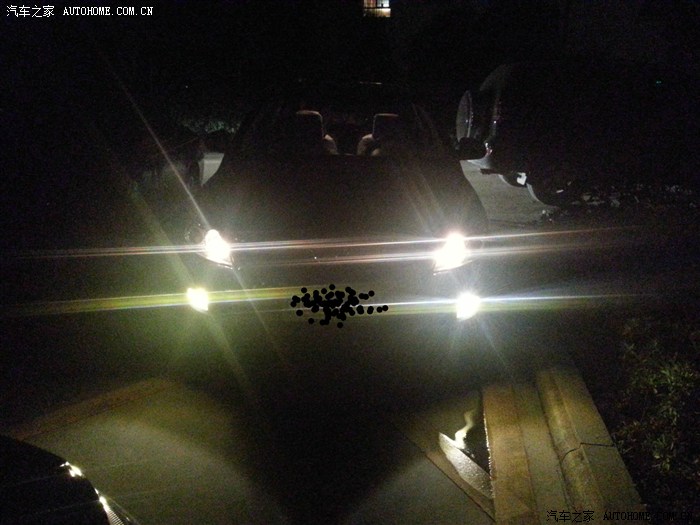

安上之后就是这个样子。
白天开灯的效果

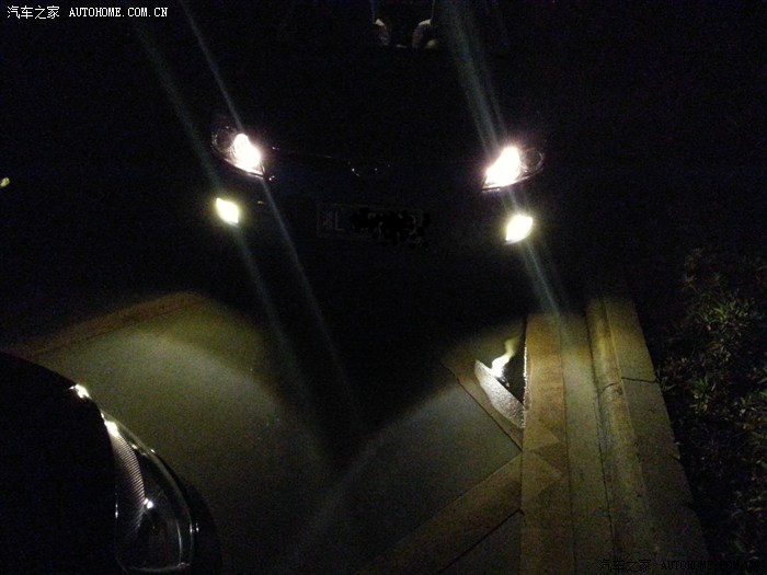

晚上开灯的效果
虽然灯光强度没有原来的卤素灯强度大,但这灯的穿透性很好,今天与朋友一起跑了一下快速路,朋友说老远就看到我的车黄光雾灯,呵呵
