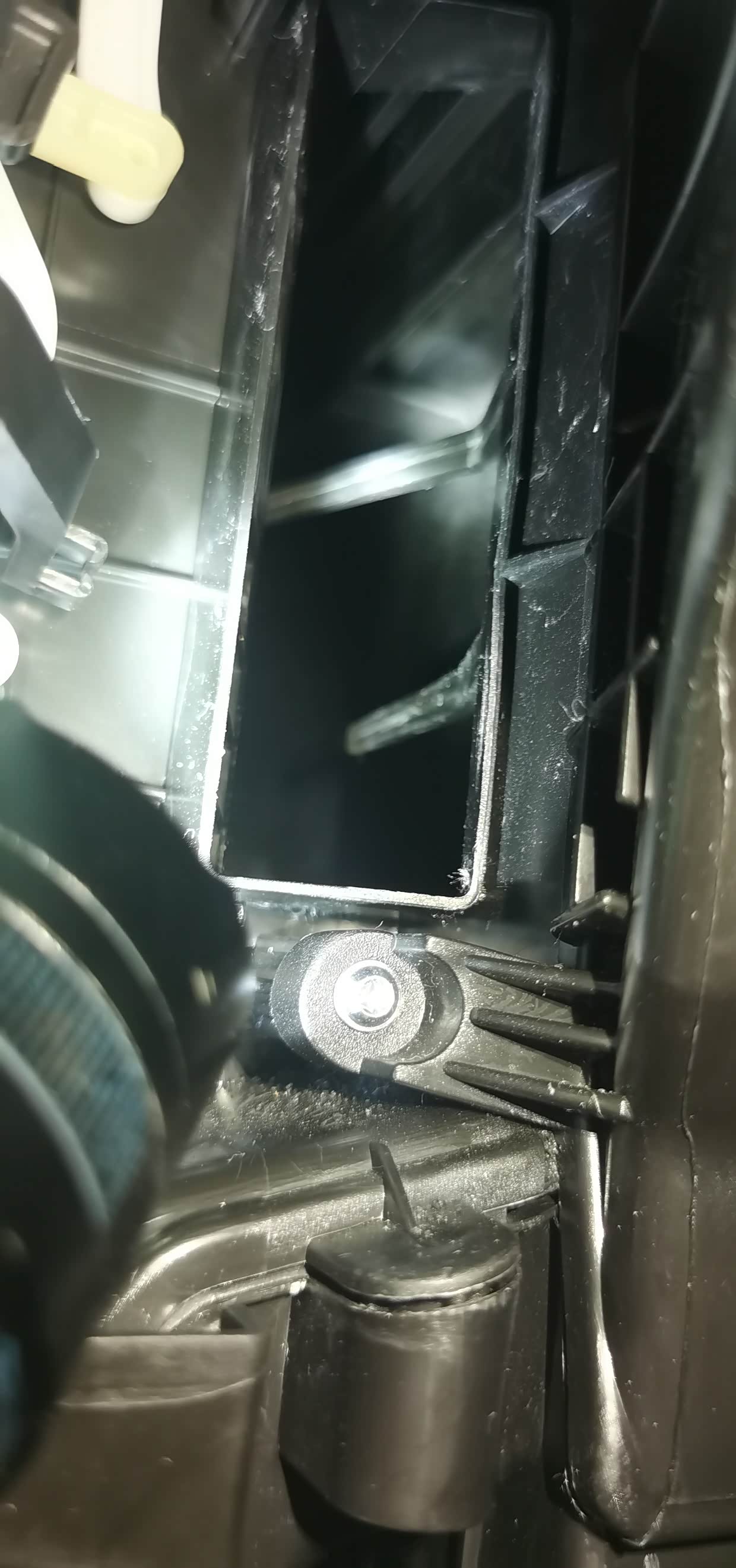

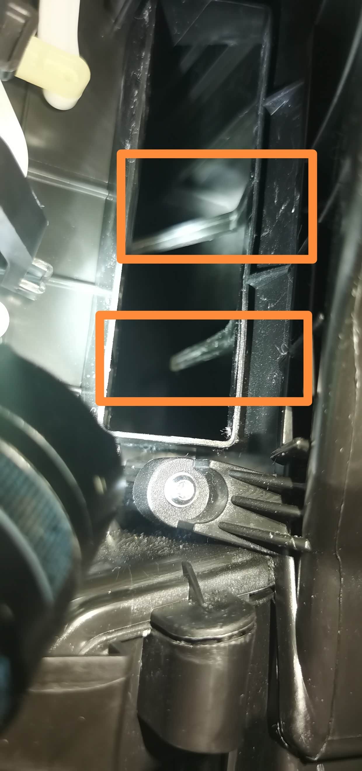

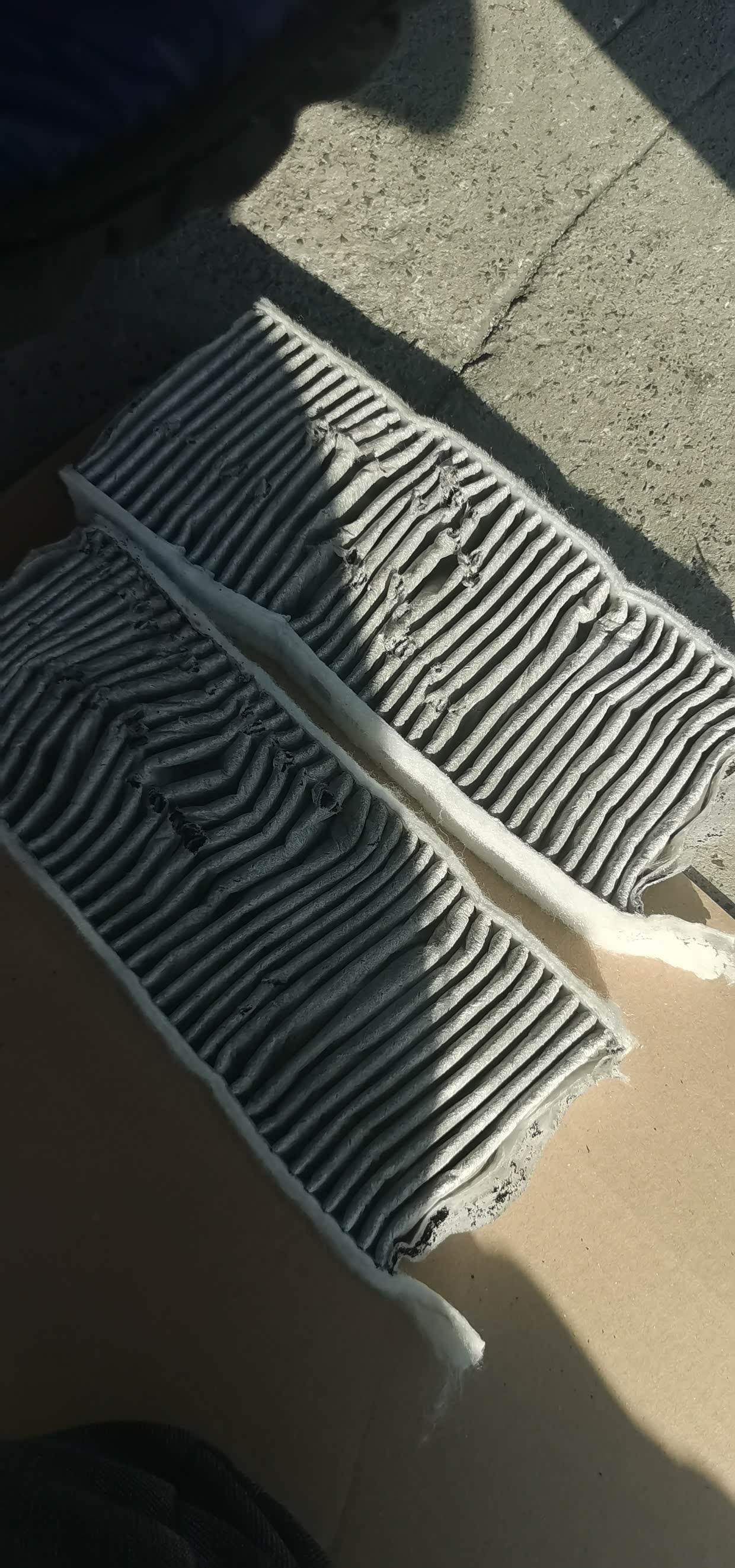

自己拆开换了一下,发现装空调滤芯的盒子里有二根加长塑料棍。滤芯往外拉的时候正好卡在上面。使劲拉扯旧的空调滤芯就烂掉了。

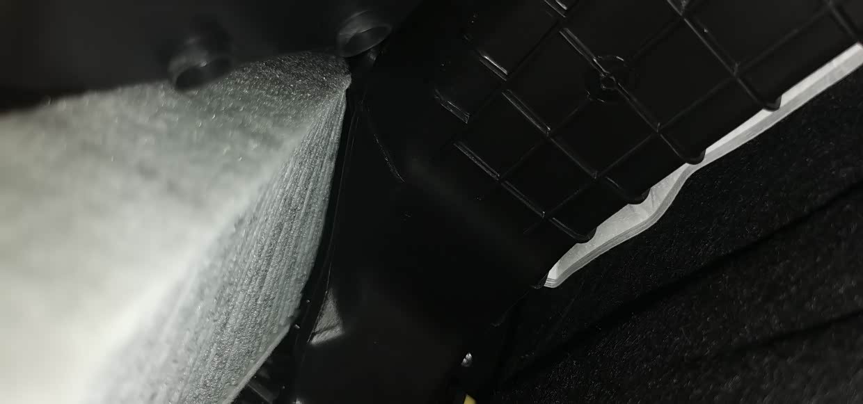

这二根塑料就是固定空调滤芯的。我的解决办法就是直接掰掉,扔掉了。10多分钟搞定.而且法系车的设计确实反人类。安装滤芯的空间太小了。空调滤芯只能捏瘪在往里面装。
